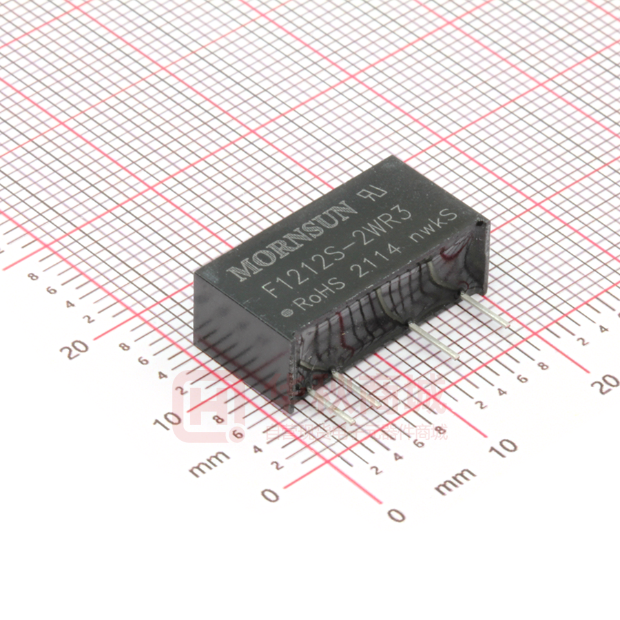

    SIP,19.65x7.05mm
    2W,定电压输入,隔离非稳压正负双路/单路输出
F1212S-2WR3 数据手册
DC/DC 模块电源 E_S-2WR3 & F_S-2WR3 系列 2W,定电压输入,隔离非稳压正负双路/单路输出 产品特点  可持续短路保护  空载输入电流低至 8mA  工作温度范围:-40℃ to +105℃  效率高达 86%  功率密度高  隔离电压 3000VDC  国际标准引脚方式 CB 专利保护 RoHS  通过 IEC62368, UL62368, EN62368 认证 E_S-2WR3& F_S-2WR3 系列产品是专门针对板上电源系统中需要产生一组与输入电源隔离的电压的应用场合而设计的。该产品适用于: 1. 输入电源的电压比较稳定(电压变化范围±10%Vin); 2. 输入输出之间要求隔离(隔离电压≤3000VDC); 3. 对输出电压稳定度和纹波噪声要求不高。 选型表 认证 UL/CE/CB -UL/CE/CB -UL/CE/CB -- UL/CE/CB -- UL/CE/CB -UL/CE/CB -UL/CE/CB 产品型号 输入电压(VDC) 标称值 (范围值) 输出 满载效率(%) Min./Typ. 最大容性负载* (µF) 电压(VDC) 电流(mA) Max./Min. E1203S-2WR3 ±3.3 ±303/±30 71/75 E1205S-2WR3 ±5 ±200/±20 76/80 E1207S-2WR3 ±7.2 ±139/±13 76/80 E1209S-2WR3 ±9 ±111/±11 78/82 E1212S-2WR3 ±12 ±83/±8 79/83 E1215S-2WR3 ±15 ±67/±7 79/83 ±24 ±42/±4 79/83 100 2400 E1224S-2WR3 F1205S-2WR3 12 (10.8-13.2) 5 400/40 78/82 F12X6S-2WR3 6.4 312/31 78/82 F1209S-2WR3 9 222/22 78/82 F1212S-2WR3 12 167/17 80/84 F1215S-2WR3 15 133/13 81/85 1200 470 220 1000 560 F1224S-2WR3 24 83/8 82/86 220 E1505S-2WR3 ±5 ±200/±20 76/80 1200 E1515S-2WR3 ±15 ±67/±7 78/82 220 F1505S-2WR3 5 400/40 76/80 2400 1000 F1509S-2WR3 15 9 222/22 76/80 12 167/17 77/81 F1515S-2WR3 15 133/13 77/81 F1524S-2WR3 24 83/8 77/81 E2403S-2WR3 ±3.3 ±303/±30 70/76 E2405S-2WR3 ±5 ±200/±20 74/80 E2407S-2WR3 ±7.2 ±139/±13 74/80 E2409S-2WR3 ±9 ±111/±11 75/81 ±12 ±83/±8 77/83 ±15 ±67/±7 77/83 E2424S-2WR3 ±24 ±42/±4 77/83 F2403S-2WR3 3.3 400/40 70/76 F2405S-2WR3 5 400/40 74/80 F1512S-2WR3 E2412S-2WR3 E2415S-2WR3 (13.5-16.5) 24 (21.6-26.4) 560 220 1200 470 220 100 2400 2021.03.17-A/3 第 1 页 共 5 页 该版权及产品最终解释权归广州金升阳科技有限公司所有 DC/DC 模块电源 E_S-2WR3 & F_S-2WR3 系列 -UL/CE/CB F2407S-2WR3 7.2 278/27 74/80 F2409S-2WR3 9 222/22 75/81 12 167/17 78/84 15 133/13 80/86 F2412S-2WR3 24 (21.6-26.4) F2415S-2WR3 -- F2418S-2WR3 18 111/11 80/86 UL/CE/CB F2424S-2WR3 24 83/8 80/86 1000 560 220 注:*正负输出两路容性负载一样。 输入特性 项目 输入电流(满载/空载) 工作条件 Min. Typ. Max. 12V 输入 -- 208/8 -- 15V 输入 -- 167/8 -- 24V 输入 -- 104/8 -- -- 15 -- 12V 输入 -0.7 -- 18 15V 输入 -0.7 -- 21 24V 输入 -0.7 -- 30 反射纹波电流 输入冲击电压(1sec. max.) 输入滤波器 单位 mA VDC 电容滤波 热插拔 不支持 输出特性 项目 Min. 工作条件 负载调节率 Max. 单位 见误差包络曲线图(图 1) 输出电压精度 线性调节率 Typ. 输入电压变化±1% 10% 到 100% 负载 3.3VDC 输出 -- -- ±1.5 其他 -- -- ±1.2 3.3VDC 输出 -- 15 -- 5VDC 输出 -- 7 -- 6.4VDC 输出 -- 10 -- 7.2VDC 输出 -- 6 -- 9VDC 输出 -- 5 -- 12VDC 输出 -- 5 -- 15VDC 输出 -- 4 -- 18VDC 输出 -- 3 -- 24VDC 输出 -- % -- 3 -- 纹波&噪声* 20MHz 带宽 -- 75 180 mVp-p 温度漂移系数 100% 负载 -- ±0.02 -- %/℃ 短路保护 可持续,自恢复 注:*纹波和噪声的测试方法采用平行线测试法,具体操作方法参见《DC-DC(定压)模块电源应用指南》。 通用特性 项目 工作条件 Min. Typ. Max. 单位 隔离电压 输入-输出,测试时间 1 分钟,漏电流小于 1mA 3000 -- -- VDC 绝缘电阻 输入-输出,绝缘电压 500VDC 1000 -- -- MΩ 隔离电容 输入-输出,100kHz/0.1V -- 20 -- pF 工作温度 温度≥85℃降额使用(见图 2) -40 -- 105 -55 -- 125 存储温度 工作时外壳温升 Ta=25℃ -- 25 -- 引脚耐焊接温度 焊点距离外壳 1.5mm,10 秒 -- -- 300 存储湿度 无凝结 5 -- 95 振动 ℃ %RH 10-150Hz, 5G, 0.75mm. along X, Y and Z 2021.03.17-A/3 第 2 页 共 5 页 该版权及产品最终解释权归广州金升阳科技有限公司所有 DC/DC 模块电源 E_S-2WR3 & F_S-2WR3 系列 开关频率 100%负载,输入标称电压 平均无故障时间 MIL-HDBK-217F@25℃ -- 260 -- kHz 3500 -- -- k hours 物理特性 外壳材料 黑色阻燃耐热塑料(UL94 V-0) 封装尺寸 19.65 x 7.05 x 10.16mm 重量 2.4g(Typ.) 冷却方式 自然空冷 EMC 特性 EMI EMS 传导骚扰 CISPR32/EN55032 CLASS B 辐射骚扰 CISPR32/EN55032 CLASS B 静电放电 IEC/EN61000-4-2 Air ±8kV, Contact ±6kV perf. Criteria B 注:参照图 4 推荐电路测试。 产品特性曲线 图1 温度降额曲线图 输出功率百分比(%) 120 100 80 60 40 安全工作区 20 0 -40 0 40 85 环境温度(℃) 图2 105 2021.03.17-A/3 第 3 页 共 5 页 该版权及产品最终解释权归广州金升阳科技有限公司所有 DC/DC 模块电源 E_S-2WR3 & F_S-2WR3 系列 设计参考 1.典型应用 若要求进一步减小输入输出纹波,可在输入输出端连接一个电容滤波网络,应用电路如图 3 所示。 但应注意选用合适的滤波电容。若电容太大,很可能会造成启动问题。对于每一路输出,在确保安全可靠工作的条件下,推荐容性负载值详见表 1。 推荐容性负载值表 (表 1) Vin Cin 正负双路 Vin GND Cin DC DC Cout Cout GND DC DC 双路输出 电压 Cout# 3.3VDC 10µF/16V ±3.3VDC 4.7µF/16V 12VDC 2.2µF/25V 0V 15VDC 2.2µF/25V 5VDC 10µF/16V ±5VDC 4.7µF/16V -Vo 24VDC 1µF/50V 6.4VDC 4.7µF/16V ±7.2VDC 2.2µF/25V -- -- 7.2VDC 2.2µF/25V ±9VDC 2.2µF/25V -- -- 9VDC 2.2µF/25V ±12VDC 1µF/25V -- -- 12VDC 2.2µF/25V ±15VDC 1µF/25V -- -- 15VDC 1µF/25V -- -- 18VDC 1µF/50V -- -- -- -- 24VDC 1µF/50V -- -- +Vo Cin Cout +Vo 单路 Vin 单路输 出电压 Cout 0V 图3 ±24VDC 0.47µF/50V 注:#正负输出两路容性负载一样。 2.EMC 典型推荐电路 单路 输入电压(VDC) C1/C2 EMI 12/15/24 4.7µF /50V CY 270pF/3kV C3 参考图 3 中 Cout 参数 LDM 6.8µH 正负双路 输入电压(VDC) EMI 12/15/24 C1/C2 4.7µF /50V CY 270pF/3kV C3/C4 参考图 3 中 Cout 参数 LDM 6.8µH 图4 3.更多信息,请参考 DC-DC 应用笔记 www.mornsun.cn 2021.03.17-A/3 第 4 页 共 5 页 该版权及产品最终解释权归广州金升阳科技有限公司所有 DC/DC 模块电源 E_S-2WR3 & F_S-2WR3 系列 外观尺寸、建议印刷版图 注: 1. 包装信息请参见《产品出货包装信息》,包装包编号:58200001; 2. 若产品工作于最小要求负载以下,则不能保证产品性能均符合本手册中所有性能指标; 3. 最大容性负载均在输入电压范围、满负载条件下测试; 4. 除特殊说明外,本手册所有指标都在 Ta=25℃,湿度
