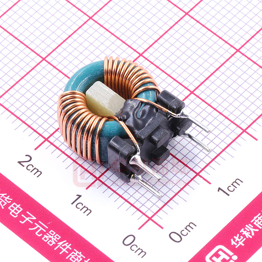

    共模电感 1mH 3A 35% 40mΩ Original CHOKE_D17X9.6MM_TM
FL2D-30-102 数据手册
EMC 滤波器 FL2D-xx-xxx 系列 共模滤波器 产品特点  温度特性好  小体积  干扰抑制能力强  具有高可靠性  满足 UL508 隔离要求 RoHS 适用于模拟电路等对噪声及 EMC 比较敏感的场合。在模块的输入端加装一个 FL2D-xx-xxx 后,模块输出端的噪声可以大幅度减少,能 够显著提高 EMC 等级。 选型表 产品型号 电感值(μH)(typ.) 最大工作电流(A) DCR(mΩ) (max) 重量(g) (typ) 尺寸(L*W*H) FL2D-Z5-103 10000*2 0.5 500*2 4.5 见外观尺寸图 1 FL2D-Z5-153 15000*2 0.5 600*2 4.5 见外观尺寸图 1 FL2D-Z5-223 22000*2 0.5 650*2 4.5 见外观尺寸图 1 FL2D-10-102 1000*2 1.0 70*2 4.5 见外观尺寸图 1 FL2D-10-222 2200*2 1.0 90*2 4.5 见外观尺寸图 1 FL2D-10-332 3300*2 1.0 100*2 4.5 见外观尺寸图 1 FL2D-10-472 4700*2 1.0 140*2 4.5 见外观尺寸图 1 FL2D-30-351 350*2 3.0 30*2 3.9 见外观尺寸图 1 FL2D-30-102 1000*2 3.0 40*2 4.5 见外观尺寸图 1 FL2D-30-222 2200*2 3.0 50*2 4.5 见外观尺寸图 1 FL2D-30-472 4700*2 3.0 70*2 4.5 见外观尺寸图 1 FL2D-10-682 6800*2 1.0 160*2 6.5 见外观尺寸图 2 FL2D-10-822 8200*2 1.0 180*2 6.5 见外观尺寸图 2 FL2D-30-103 10000*2 3.0 50*2 13.8 见外观尺寸图 3 FL2D-A2-202 2000*2 12.0 145*2 25.2 见外观尺寸图 4 注:表中 FL2D-30-103、FL2D-A2-202 电感值为最小值,其他型号均为典型值。 通用特性 Min. Typ. Max. 工作温度* -25 -- 105 存储温度 -40 -- 105 存储湿度 -- -- 95 FL2D-30-351 -50 -- -- 其它 -35 -- -- 设定漏电流 1mA 2000 -- -- 设定漏电流 5mA,仅 FL2D-30-103、 线对线 FL2D-A2-202 线对磁芯 1500 -- -- 1000 -- -- 项目 感量误差范围 隔离电压 工作条件 fo=1kHz, Uo=0.3V FL2D-30-103、FL2D-A2-202 振动 单位 ℃ %RH % VDC VAC IEC60077、IEC 61373 车体 1 B 级 * 注: 工作温度范围包含电感本身发热。 2020.12.09-A/7 第 1 页 共 4 页 该版权及产品最终解释权归广州金升阳科技有限公司 EMC 滤波器 FL2D-xx-xxx 系列 阻抗特性(参考值) 引脚功能示意图 外观尺寸、建议印刷版图 图1 2020.12.09-A/7 第 2 页 共 4 页 该版权及产品最终解释权归广州金升阳科技有限公司 EMC 滤波器 FL2D-xx-xxx 系列 图2 图3 2020.12.09-A/7 第 3 页 共 4 页 该版权及产品最终解释权归广州金升阳科技有限公司 EMC 滤波器 FL2D-xx-xxx 系列 图4 注: ,包装包编号:58200055(FL2D-10-682、FL2D-10-822、FL2D-30-103、FL2D-A2-202) ,58220018(其他) ; 1. 包装信息请参见《产品出货包装信息》 2. 本文数据除特殊说明外,都是在 Ta=25℃,湿度
