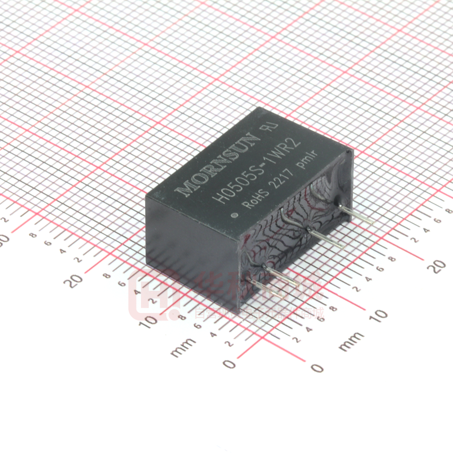

H0505S-1WR2
H0505S-1WR2
    MORNSUN(金升阳)
    SIP,19.5x9.8mm
    1W,定电压输入,4200VAC 或 6000VDC 隔离非稳压正负双路/单路输出
H0505S-1WR2 数据手册
DC/DC 模块电源 G_S-1WR2 & H_S-1WR2 系列 1W,定电压输入,4200VAC 或 6000VDC 隔离 非稳压正负双路/单路输出 产品特点 SIP 封装 效率高达 81% 加强绝缘 患者漏电流最大 2 µA 隔离电压 4200VAC 或 6000VDC 工作温度范围: -40℃ to +85℃ 内部贴片化设计 国际标准引脚方式 通过 EN60601-1, ANSI/AAMI ES60601-1 认证 (1xMOPP/2xMOOP)  通过 IEC60950 认证          CB 专利保护 RoHS G_S-1WR2 & H_S-1WR2 系列产品满足加强绝缘的要求,主要用于需要小体积高隔离、低隔离电容、低漏电流的电源应用场合,适用 于医疗、电力、IGBT 驱动等应用场合。该产品适用于: 1.输入电源的电压比较稳定(电压变化范围±10%Vin); 2.输入输出之间要求隔离(隔离电压≤4200VAC or 6000VDC); 3.对输出电压稳定度和输出纹波噪声要求不高; 如:医疗采集隔离,高压采集电路,IGBT 驱动电路等。 选型表 认证 产品型号 输入电压(VDC) 标称值 (范围值) -- H0305S-1WR2 3.3 (2.97-3.63) 输出电压(VDC) 输出电流(mA) (Max./Min.) 效率 (%, Min./Typ.) @满载 最大容性负载* (µF) 5 200/20 67/71 1000 ±5 ±100/±10 74/78 470 G0509S-1WR2 ±9 ±56/±6 76/80 470 G0512S-1WR2 ±12 ±42/±5 70/74 220 ±15 ±34/±4 72/76 220 3.3 303/31 69/73 1000 H0505S-1WR2 5 200/20 74/78 1000 H0512S-1WR2 12 84/9 72/76 470 G0505S-1WR2 UL/CE G0515S-1WR2 H0503S-1WR2 UL/CE/CB UL/CE 5 (4.5-5.5) H0515S-1WR2 15 67/7 72/76 470 G1205S-1WR2 ±5 ±100/±10 73/77 470 G1209S-1WR2 ±9 ±56/±6 76/80 470 G1212S-1WR2 ±12 ±42/±5 69/73 220 ±15 ±34/±4 71/75 220 G1215S-1WR2 H1205S-1WR2 UL/CE/CB 12 (10.8-13.2) 5 200/20 73/77 1000 12 84/9 77/81 470 15 67/7 77/81 470 ±15 ±34/±4 68/72 220 ±5 ±100/±10 71/75 470 G2409S-1WR2 ±9 ±56/±6 75/79 470 G2412S-1WR2 ±12 ±42/±5 72/76 220 ±15 ±34/±4 72/76 220 H1212S-1WR2 H1215S-1WR2 UL G1515S-1WR2 15 (13.5-16.5) G2405S-1WR2 UL/CE G2415S-1WR2 H2405S-1WR2 UL/CE/CB 输出 24 (21.6-26.4) 5 200/20 72/76 1000 H2412S-1WR2 12 84/9 74/78 470 H2415S-1WR2 15 67/7 74/78 470 注:*正负输出两路容性负载一样。 2017.04.17-A/4 第 1 页 共 5 页 该版权及产品最终解释权归广州金升阳科技有限公司所有 DC/DC 模块电源 G_S-1WR2 & H_S-1WR2 系列 输入特性 项目 输入电流(空载/满载) 输入冲击电压(1sec. max.) 工作条件 Min. Typ. Max. 3.3V 输入 -- 45/426 70/-- 5V 输入 -- 35/274 60/-- 12V 输入 -- 15/114 40/-- 15V 输入 -- 18/93 40/-- 24V 输入 -- 10/56 25/-- 3.3V 输入 -0.7 -- 7 5V 输入 -0.7 -- 9 12V 输入 -0.7 -- 18 15V 输入 -0.7 -- 21 24V 输入 -0.7 -- 30 -- 0.2 反射纹波电流* 输入滤波器类型 单位 mA VDC -- A Max. 单位 电容滤波 热插拔 不支持 注:*反射纹波电流测试方法详见《DC-DC(定压)模块电源应用指南》。 输出特性 项目 Min. 工作条件 Typ. 见误差包络曲线图(图 1) 输出电压精度 线性调节率 输入电压变化±1% 负载调节率 10% -100% 负载 纹波&噪声* 20MHz 带宽 温度漂移系数 100% 满载 3.3V 输出 -- -- ±1.5 其他输出 -- -- ±1.2 3.3V/5V 输出 -- -- 20 其他输出 -- -- 15 3.3V 输出 -- 80 150 其他输出 -- 70 120 -- ±0.02 -- %/℃ -- -- 3 s Min. Typ. Max. 单位 4200 -- -- VAC 6000 -- -- VDC -- -- 2 µA 输出短路保护** -% mVp-p 注:*纹波和噪声的测试方法采用平行线测试法,具体操作方法参见《DC-DC(定压)模块电源应用指南》。 **短路时间超过 3s 务必切断输入电源。 通用特性 项目 工作条件 绝缘电压 输入-输出,测试时间 1 分钟 患者漏电流 250VAC,50/60Hz 绝缘电阻 输入-输出,绝缘电压 500VDC 隔离电容 输入-输出,100KHz/0.1V 1000 -- -- MΩ -- 5 -- pF 工作温度 -40 -- 85 存储温度 -55 -- 125 工作时外壳温升 Ta=25℃ -- 25 -- 引脚耐焊接温度 焊点距离外壳 1.5mm,10 秒 -- -- 300 存储湿度 无凝结 -- -- 95 开关频率 100%负载,标称输入电压 平均无故障时间(MTBF) MIL-HDBK-217F@25℃ ℃ %RH -- 100 -- KHz 3500 -- -- K hours 变压器电气间隙 5 -- -- 变压器爬电距离 5 -- -- 5.5 -- -- PCB 电气间隙&爬电距离 mm 注:1、患者漏电流和加强绝缘基于 250VAC,50/60Hz 系统输入电压。 2、G_S-1WR2 & H_S-1WR2 系列已通过 UL 认证(依据 ANSI/AAMI ES60601-1 标准,档案号: E347375),在 250VAC,50/60Hz 系统电压时满足 1xMOPP/2xMOOP。 2017.04.17-A/4 第 2 页 共 5 页 该版权及产品最终解释权归广州金升阳科技有限公司所有 DC/DC 模块电源 G_S-1WR2 & H_S-1WR2 系列 物理特性 外壳材料 黑色阻燃耐热塑料(UL94 V-0) 封装尺寸 19.50*9.80*12.50 mm 重量 4.2g(Typ.) 冷却方式 自然空冷 EMC 特性 EMI EMS 传导骚扰 CISPR22/EN55022 CLASS B(推荐电路见图 5) 辐射骚扰 CISPR22/EN55022 CLASS B(推荐电路见图 5) 静电放电 IEC/EN61000-4-2 Contact ±8KV perf. Criteria B 产品特性曲线 5VDC 输出 3.3VDC 输出 -5% -10% 40% 60% 80% Ty p . 0 +2.5% M in. -5% -2.5% -7.5% -10% -12.5% 10% 20% +5% +10% 100% 10% 20% 输出电流百分比 (标 称 输 入 电 压) 40% 80% 60% 100% 输出电流百分比 (标 称 输 入 电 压) 输出电压精度 M in. 输出电压精度 +2.5% 0 Max . +5% Ty p . 0 +2.5% M in. -5% -2.5% -7.5% -10% 10% 20% 40% 60% 80% 100% 输出电流百分比 (标 称 输 入 电 压) 图1 温度曲线图 1 20 输出 功 率百 分 比(%) 输出电压精度 Ty p . -5% +15% Max . +10% Max . +5% 误差包络曲线图 +15% +15% +10% 其他输出 误差包络曲线图 误差包络曲线图 1 00 80 60 40 安全工作区 20 0 -4 0 0 40 85 环 境 温 度( ℃) 图2 1 20 2017.04.17-A/4 第 3 页 共 5 页 该版权及产品最终解释权归广州金升阳科技有限公司所有 DC/DC 模块电源 G_S-1WR2 & H_S-1WR2 系列 设计参考 1. 典型应用 若要求进一步减小输入输出纹波,可在输入输出端连接一个电容滤波网络,应用电路如图 3 所示。 但应注意选用合适的滤波电容。若电容太大,很可能会造成启动问题。对于每一路输出,在确保安全可靠工作的条件下,推荐容性负载值详见表 1。 对于输出稳压、过压及过流保护的最简单的装置是在其输入或输出端串接一个带过热保护的线性稳压器(见图 4)。 单路 单路 + Vo V in DC C in GN D DC Vin C ou t 正负双路 DC C in GN D DC Vin 0V C o ut 0V 正负双路 + Vo C ou t REG 推荐容性负载值表 (表 1) 单路 Vout 双路 Vout Cout (µF) (VDC) (VDC) 3.3/5 10 ±5 Vin (VDC) 3.3/5 Cin (µF) 10 12/15 4.7 12 2.2 ±9 2.2 24 2.2 15 1 ±12/±15 1 GND REG -Vo 0V Cout (µF) 4.7 参数说明: 输入电压(V) LDM Vin C2 +Vo 图4 2.EMC 典型推荐电路(CLASS B) C1 REG DC DC GND -Vo 图3 Vin +Vo DC DC GND 0V V in REG REG +Vo DC/DC GND C3 LOAD -Vo (0 V ) EMI 3.3/5/12/15/24 C1、C2 4.7µF /50V C3 参考图 3 中 Cout 参数 LDM 6.8µH 图5 3.输出负载要求 为了确保该模块能够高效可靠地工作,使用时,其输出最小负载不能小于额定负载的 10%。若您所需功率确实较小,请在输出端并联一个电阻(电阻消 耗功率与实际使用功率之和大于等于 10%的额定功率)。 4.更多信息,请参考 DC-DC 应用笔记 www.mornsun.cn 2017.04.17-A/4 第 4 页 共 5 页 该版权及产品最终解释权归广州金升阳科技有限公司所有 DC/DC 模块电源 G_S-1WR2 & H_S-1WR2 系列 外观尺寸、建议印刷版图 注: 1. 包装信息请参见《产品出货包装信息》 ,包装包编号:58200013; 2. 若产品工作于最小要求负载以下,则不能保证产品性能均符合本手册中所有性能指标; 3. 最大容性负载均在输入电压范围、满负载条件下测试; 4. 除特殊说明外,本手册所有指标都在 Ta=25℃,湿度
