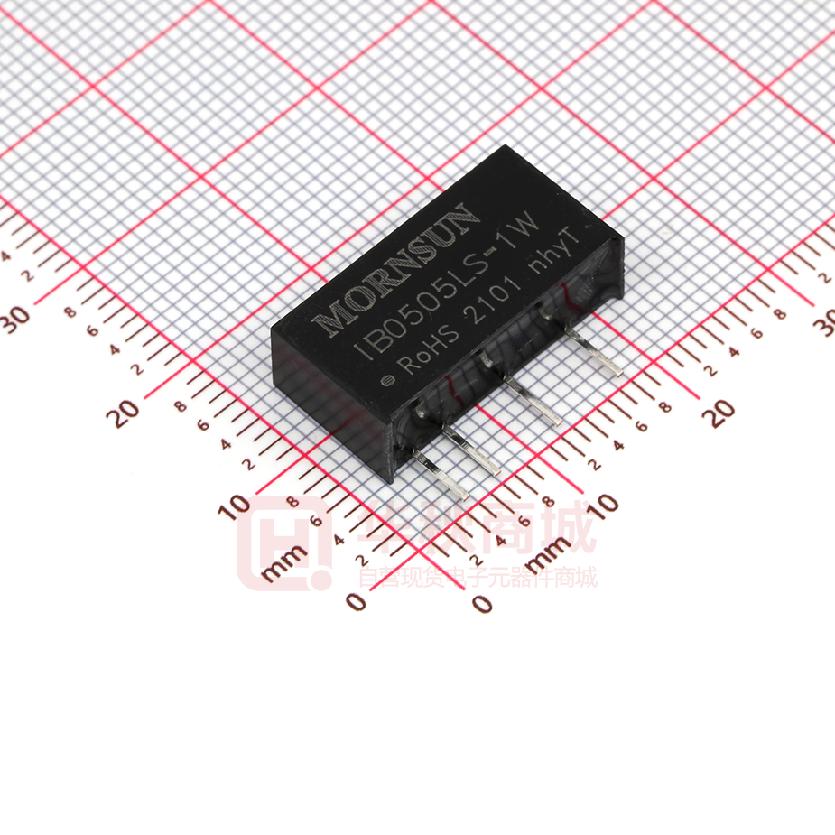

IB0505LS-1W
IB0505LS-1W
    MORNSUN(金升阳)
    PM_19.6X6MM_TM
    转换类型:DC-DC 输入电压(DC):4.75V~5.25V 输出电压:5V 输出电流(最大值):200mA 输出功率:1W 转换效率:67% DC-DC模块,输入范围:4.75V~5.25V,单组...
IB0505LS-1W 数据手册
HENIPER IB_LS-1W 系列 产品特点 1W,定电压输入,隔离稳压单路输出        DC-DC 模块电源  体积小、功率密度高 效率高,输出纹波噪声低 热稳定性能好,温度特性好 工作温度范围:-40℃~+85℃ 可靠性高(MTBF≥350 万小时) 国际标准 SIP 封装,节省 PCB 空间 环保设计,符合 ROHS 指令 100%满载老化 应用范围 IB_LS-1W 系列产品是专门 针对线路板上分 产品选型 布式电源系统中需要产生一组与输入电源 IB 24 05 LS - 1W 隔离的电源应用场合而设计。该产品适用于: 1) 输入电源的电压比较稳定(电压变化 产品功率 封装形式 输出电压 输入电压 产品系列 范围±5%Vin) 2) 输入输出之间要求隔离(隔离电压 ≤1500VDC); 3) 对输出电压稳定度和输出纹波噪声要求 不高;如:纯数字电路,一般低频模拟电路, 继电器驱动 电路等。 产品型号列表 型号 额定输入电压(VDC) 标称 范围 输出电压 (VDC) 输出电流(mA) 最小 最大 典型效率(%) IB0503LS-1W 3.3 30 303 67 IB0505LS-1W 5 20 200 71 9 12 111 60 12 9 83 64 IB0515LS-1W 15 7 67 65 IB0524LS-1W 24 5 42 62 IB1205LS-1W 5 20 200 72 IB1209LS-1W 9 12 111 67 12 9 83 65 IB1215LS-1W 15 7 67 64 IB1224LS-1W 24 5 42 66 IB0509LS-1W IB0512LS-1W IB1212LS-1W 5 12 4.75-5.25 11.4-12.6 该版权及产品规格最终解释权归广州恒浦电子科技有限公司所有 版本:A/0-2013 第 1 页 共 4 页 HENIPER IB_LS-1W 系列 IB1505LS-1W 5 20 200 70 IB1509LS-1W 9 12 111 65 12 9 83 65 IB1515LS-1W 15 7 67 66 IB1524LS-1W 24 5 42 66 IB2405LS-1W 5 20 200 65 9 12 111 63 12 9 83 63 15 7 67 63 IB1512LS-1W IB2409LS-1W IB2412LS-1W 15 24 14.25-15.75 22.8-25.2 IB2415LS-1W 输入特性 项目 工作条件 最小 典型 最大 5VDC 输入 -0.7 —— 9 输入浪涌电压 12VDC 输入 -0.7 —— 18 (1sec. max.) 15VDC 输入 -0.7 —— 21 24VDC 输入 -0.7 —— 30 最小 典型 最大 单位 0.1 —— 1 W —— —— ±3 滤波器 单位 VDC 电容器滤波 输出特性 项目 工作条件 输出功率 输出电压精度 线性电压调节率 额定负载下,输入电压变化±1% —— —— ±0.25 负载调节率 标称输入下,负载从 10% 到 100%变化 —— —— ±2 温度漂移系数 额定负载下 —— —— ±0.03 %/℃ 纹波&噪声 带宽 20MHz,采用平行线法 —— 30 60 mVp-p —— —— 1 s 最小 典型 最大 单位 输出短路保护 % *短路时间不得超过一秒,否则会损坏模块。 一般特性 项目 条件 绝缘电阻 500VDC 1000 —— —— MΩ 绝缘电压 测试时间 1 分钟,漏电流小于 1mA 1500 —— —— VDC 开关频率 额定输入电压 —— 100 —— KHz MTBF MIL-HDBK-217F@25℃ 3500 —— —— K hours —— 2.0 —— 克 重量 19.6*6.0*10.0 大小尺寸 外壳材质 mm 黑色阻燃耐热塑料(UL94-V0) 该版权及产品规格最终解释权归广州恒浦电子科技有限公司所有 版本:A/0-2013 第 2 页 共 4 页 HENIPER IB_LS-1W 系列 环境特性 项目 条件 最小 典型 最大 单位 存储湿度 —— —— 95 % 工作温度 -40 —— 85 存储温度 -55 —— 125 工作时外壳温升 —— 15 25 —— —— 300 引脚耐焊接温度 焊点距离外壳 1.5 毫米,操作 10 秒 冷却方式 自然风冷 ℃ 产品特性曲线图 外观尺寸、建议印刷版图 端子规格:0.3*0.5 引脚 定义 1 Vin 2 GND 4 0V 6 +Vo 单位:mm 尺寸单位:mm[inch] 未标注公差:±0.3[±0.012] 该版权及产品规格最终解释权归广州恒浦电子科技有限公司所有 版本:A/0-2013 第 3 页 共 4 页 HENIPER IB_LS-1W 系列 基本应用电路推荐 1.输出负载要求:为了确保该模块能够高效可靠的工作,使用时,其输出最小负载不能小于额定负载的 10%。若您 所需功率确实较小,请在输出端并联一个电阻,建议阻值相当于 10%额定功率。产品建议降额使用。 2.过载保护:在通常工作条件下,该产品输出电路对于过载情况无保护功能。最简单的方法是在电路中外加一个 断路器。 3.推荐电路:若要求进一步减少输入输出纹波,可在输入输出端连接一个电容滤波网络,应用电路如下图所示。 但应注意选用合适的滤波电容。若电容太大,可能会造成启动不良问题。对于每一路输出,在确保安全可靠工作 的条件下,推荐容性负载值如下表所示。 输入电压 外接电容 C1 输出电压 外接电容 C2 5VDC 4.7uF 3.3/5VDC 4.7uF 12VDC 2.2uF 9VDC 2.2uF 15VDC 1uF 12VDC 1uF 24VDC 0.47uF 15/24VDC 0.47uF 注意事项 1.本产品使用时除了负载不能超过最大负载(即满负载)以外,在整个输入电压范围内,其输出最小负载不能小于 满负载的 10%,否则不能保证产品性能均符合本手册中之所有性能指标; 2.本产品不支持热插拔,不能并联使用; 3. 建议双路输出模块负载不平衡度:≤±5%,如果超出±5%,不能保证产品性能均符合本手册中之所有性能指标, 具体情况可直接与我司技术人员联系; 4.本文数据除特殊说明外,都是在 Ta=25℃,湿度
