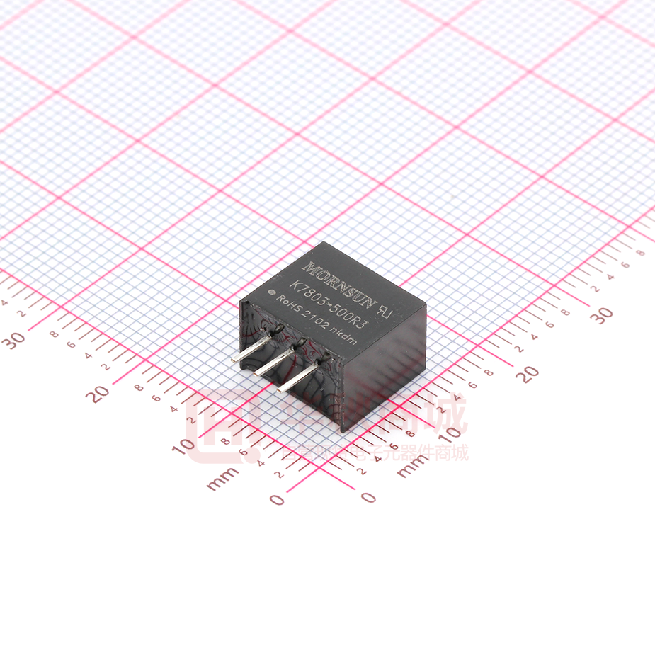

    转换类型:DC-DC 输入电压(DC):4.75V~36V 输出电压:3.3V 输出电流(最大值):500mA 转换效率:86% K7803-500R3是K7803-500及K7803-500R2升级...
K7803-500R3 数据手册
DC/DC 模块电源 K78xx-500R3 系列 宽电压输入,非隔离稳压单输出 CB 产品特点 RoHS  效率高达 95%  空载输入电流低至 0.2mA  工作温度范围:-40℃ to +85℃  支持负输出  输出短路保护  引脚与 LM78xx 系列兼容  通过 IEC60950, UL60950, EN62368 认证 K78xx-500R3 系列是高效率的开关稳压器,是 LM78xx 系列三端线性稳压器的理想替代品。它具有效率高,空载功耗低,短路保护功 能等特性,同时在使用中无需外加散热片,可支持负输出。产品可广泛应用于工控、电力、仪表等多个行业。 选型表 输出 输入电压(VDC)* 认证 产品型号 标称值 (范围值) K7803-500R3 K7805-500R3 K7809-500R3 UL/CE/CB K7812-500R3 K7815-500R3 24 (4.75-36) 24 (6.5-36) 12 (7-31) 24 (12-36) 24 (15-36) 12 (8-24) 24 (19-36) 12 (8-21) 满载效率(%) Typ. 最大容性负载 最小 Vin/最大 Vin (µF) 500 86/80 680 5 500 90/84 680 -5 -300 80/81 330 9 500 93/90 680 12 500 94/91 680 -12 -150 84/85 330 15 500 95/93 680 -15 -150 85/87 330 输出电压 最大输出电流 (VDC) (mA) 3.3 注:*当输入电压超过 30VDC 时,输入端需外接 22uF/50V 的电解电容,以防电压尖峰造成模块损坏。 输入特性 项目 工作条件 空载输入电流 正输出 Min. Typ. Max. 单位 -- 0.2 1.5 mA 反接输入 禁止 输入滤波器类型 电容滤波 输出特性 Min. Typ. Max. K7803-500R3 -- ±2 ±4 其他型号 -- ±2 ±3 -- ±0.2 ±0.4 3.3/5 VDC 输出 -- ±0.6 -- 其他型号 -- ±0.3 -- 20MHz 带宽,标称输入电压,10% -100%负载 -- 20 75 mVp-p 工作温度-40℃ to +85℃ -- -- ±0.03 %/℃ 项目 工作条件 输出电压精度 满载,输入电压范围 线性调节率 满载,输入电压范围 负载调节率 标称输入电压,10% -100%负载 纹波&噪声* 温度漂移系数 单位 % % 2020.12.17-A/7 第 1 页 共 4 页 该版权及产品最终解释权归广州金升阳科技有限公司所有 DC/DC 模块电源 K78xx-500R3 系列 瞬态响应偏差 瞬态恢复时间 短路保护 标称输入电压,25%负载阶跃变化 -- 50 250 mV -- 0.2 1 ms 标称输入电压 可持续,自恢复 注:*1. 纹波和噪声的测试方法采用平行线测试法,具体操作方法参见《非隔离模块电源应用指南》; 2. 在 10%以下负载时,3.3V/5V 输出的纹波&噪声最大值为 150mVp-p,9V/12V/15V 输出的纹波&噪声最大值为 2%Vo。 通用特性 项目 工作条件 Min. 工作温度 见图 1 -40 -- +85 -55 -- +125 存储温度 Typ. Max. 单位 ℃ 引脚耐焊接温度 焊接时间:10s (Max.) -- -- +260 存储湿度 无凝结 5 -- 95 %RH 开关频率 标称输入电压,满载 550 -- 850 kHz 平均无故障时间(MTBF) MIL-HDBK-217F@25℃ 2000 -- -- k hours 物理特性 外壳材料 黑色阻燃耐热塑料(UL94 V-0) 封装尺寸 11.60 x 7.55 x 10.16 mm 重量 1.8g (Typ.) 冷却方式 自然空冷 EMC 特性 EMI EMS 传导骚扰 CISPR32/EN55032 CLASS B (推荐电路见图 5-②) 辐射骚扰 CISPR32/EN55032 CLASS B (推荐电路见图 5-②) 静电放电 IEC/EN 61000-4-2 Contact ±4KV perf. Criteria B 辐射抗扰度 IEC/EN 61000-4-3 10V/m perf. Criteria A 脉冲群抗扰度 IEC/EN 61000-4-4 ±1KV 浪涌抗扰度 IEC/EN 61000-4-5 line to line ±1KV 传导骚扰抗扰度 IEC/EN 61000-4-6 3Vr.m.s (推荐电路见图 5-①) perf. Criteria B (推荐电路见图 5-①) perf. Criteria B perf. Criteria A 产品特性曲线 输出功率百分比(%) 温度降额曲线 120 100 80 60 安全工作区 40 20 0 -40 0 40 71 85 120 工作温度(℃) 图1 2020.12.17-A/7 第 2 页 共 4 页 该版权及产品最终解释权归广州金升阳科技有限公司所有 DC/DC 模块电源 K78xx-500R3 系列 设计参考 1. 典型应用电路 1 +Vin DC/D C C1 3 2 1 +Vin +Vout C1 C2 GND DC / DC 2 3 GN D GND -Vout C2 GN D 正输出应用电路 负输出应用电路 图 2 典型应用电路 +Vin 1 C3 GND LDM 1 C1 DC/DC 2 DC/DC +Vout 3 C4 GND -Vout 2 产品型号 K7803-500R3 C2 C2/C4 (陶瓷电容) 22µF/10V K7805-500R3 K7809-500R3 3 表1 C1/C3 (陶瓷电容) 22µF/10V 10µF/50V 22µF/16V K7812-500R3 22µF/25V K7815-500R3 22µF/25V 图 3 正负输出并联应用电路 注: 1. 在一般情况下,可视产品的使用环境外接电容 C1 和 C2(C3 和 C4),且电容位置要靠近产品的引脚端; 2. C1 和 C2 (C3 和 C4)的容值参考表 1,可根据需要适当加大,也可以使用低 ESR 的钽电容和电解电容; 3. 当产品用于图 3 所示的应用电路时,建议增加电感 LDM 以减小产品相互间的干扰,LDM 推荐值为 10μH; 4. 此产品不支持热插拔,输出端不能并联使用; 5. 若需要进一步减小输出纹波,可在输出端外接一个“LC”滤波网络,L 推荐值为 10µH-47µH,如图 4 所示。 2020.12.17-A/7 第 3 页 共 4 页 该版权及产品最终解释权归广州金升阳科技有限公司所有 DC/DC 模块电源 K78xx-500R3 系列 +Vin 1 C1 DC/DC 3 L Vout 2 +Vin C2 负 载 22μ F 1 DC/DC 3 C1 GND 2 L Vout C2 22μ F 负 载 GND 正输出 负输出 图 4 “LC”滤波应用电路 2. EMC 解决方案—推荐电路 FUSE V in L DM 1 L DM 2 Vin DC/DC + M OV +Vo GN D C1 C5 C0 C2 L OAD GN D ① ② 图 5 EMC 推荐电路 FUSE 依照客户实际输入电流选择 MOV 20D470K LDM1 82µH C0 680µF /50V C1/C2 参照表 1 参数 C5 4.7µF /50V LDM2 12µH 注:图 5 中第①部分用于 EMS 测试;第②部分用于 EMI 滤波,可依据需求选择。 3. 更多信息,请参考 DC-DC 应用笔记 www.mornsun.cn 外观尺寸、建议印刷版图 注: 1.包装信息请参见《产品出货包装信息》 ,包装包编号:58210074; 2.最大容性负载均在输入电压范围、满负载条件下测试; 3.除特殊说明外,本手册所有指标都在 Ta=25℃,湿度
