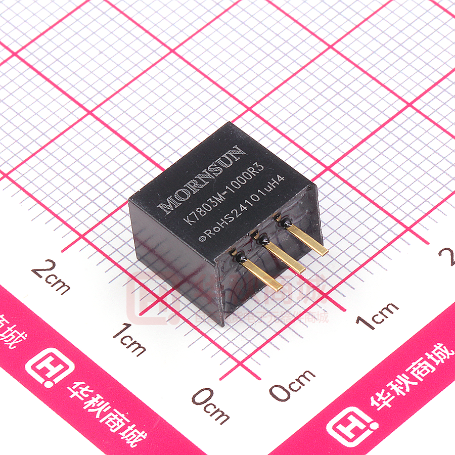

    转换类型:DC-DC 输出路数:1 输入电压(DC):6V~36V 输出电压:3.3V 输出电流(最大值):1A 转换效率:90%
K7803M-1000R3 数据手册
DC/DC 模块电源 K78xxM-1000R3 系列 宽电压输入,非隔离稳压单路输出 产品特点        效率高达 96% 空载输入电流低至 0.3mA 工作温度范围:-40℃ to +85℃ 支持负输出 短路保护 引脚与 LM78xx 系列兼容 满足 UL62368, EN62368, IEC62368 认证(认证中) 专利保护 RoHS K78xxM-1000R3 系列是高效率的开关稳压器,是 LM78xx 系列三端线性稳压器的理想替代品。它效率高,损耗小,使用时无需外加散 热片。产品可广泛应用于工控、电力、仪表等多个行业。 选型表 输出 输入电压(VDC) 认证 产品型号 K7803M-1000R3 K7805M-1000R3 UL/CE/CB K7809M-1000R3 (认证中) K7812M-1000R3 K7815M-1000R3 标称值 (范围值) 输出电压 (VDC) 最大输出电流 (mA) 效率(%/Typ.) (最小 Vin)/(最大 Vin) @满载 最大容性负载 (µF) 24 (6-36) 3.3 1000 90/80 680 24 (8-36) 5 1000 93/85 680 12 (8-27) -5 -500 85/81 330 24 (13-36) 9 1000 94/89 680 24 (16-36) 12 1000 95/92 680 12 (8-20) -12 -300 88/87 330 24 (20-36) 15 1000 96/93 680 12 (8-18) -15 -300 87/88 330 注:当输入电压超过 30VDC 时,输入端需外接 22µF/50V 的电解电容,以防电压尖峰造成模块损坏。 输入特性 项目 空载输入电流 Min. Typ. Max. 正输出 -- 0.3 1 负输出 -- 1 4 工作条件 反接输入 单位 mA 禁止 输入滤波器类型 电容滤波 输出特性 Min. Typ. Max. K7803M-1000R3 -- ±2 ±4 其他型号 -- ±1.5 ±3 -- ±0.2 ±0.4 正输出 -- ±0.4 ±0.6 负输出 -- ±0.4 ±0.8 20MHz 带宽,标称输入电压,20% -100%负载 -- 25 75 mVp-p 温度漂移系数 100%负载 -- -- ±0.03 %/℃ 瞬态响应偏差 标称输入电压,25%-50%-25%、50%-75%-50%负载阶跃变化 -- ±60 ±200 mV 项目 工作条件 输出电压精度 满载,输入电压范围 线性调节率 满载,输入电压范围 负载调节率 标称输入电压,10% -100%负载 纹波&噪声* 单位 % 2017.08.15-A/0 第 1 页 共 5 页 该版权及产品最终解释权归广州金升阳科技有限公司所有 DC/DC 模块电源 K78xxM-1000R3 系列 -- 瞬态恢复时间 短路保护 标称输入电压 -- 1 ms 可持续,自恢复 注:*1. 纹波和噪声的测试方法采用平行线测试法,具体操作方法参见《非隔离模块电源应用指南》; *2. 在 20%以下负载时,3.3/5V 输出的纹波&噪声最大值为 100mVp-p,9/12/15V 输出的纹波&噪声最大值为 2%Vo。 通用特性 项目 工作条件 Min. 工作温度* 见图 1 -40 -- 85 -55 -- 125 存储温度 Typ. Max. 单位 ℃ 引脚耐焊接温度 焊接时间:10s (Max.) -- -- 260 存储湿度 无凝结 -- -- 95 %RH 开关频率 标称输入电压,满载 -- 520 -- KHz 平均无故障时间(MTBF) MIL-HDBK-217F@25℃ 2000 -- -- K hours 注:*对于 9V/12V/15V 正输出,当 Vin >30V 时,55℃开始降额,85℃降额至 40%Io。 物理特性 外壳材料 黑色阻燃耐热塑料(UL94 V-0) 封装尺寸 11.60*8.00*10.40 mm 重量 1.9g (Typ.) 冷却方式 自然空冷 EMC 特性 EMI EMS 传导骚扰 CISPR32/EN55032 CLASS B (推荐电路见图 4-②) 辐射骚扰 CISPR32/EN55032 CLASS B (推荐电路见图 4-②) 静电放电 IEC/EN 61000-4-2 Contact ±4KV perf. Criteria B 辐射抗扰度 IEC/EN 61000-4-3 10V/m perf. Criteria A 脉冲群抗扰度 IEC/EN 61000-4-4 ±1KV 浪涌抗扰度 IEC/EN 61000-4-5 line to line ±1KV (推荐电路见图 4-①) perf. Criteria B 传导骚扰抗扰度 IEC/EN 61000-4-6 3Vr.m.s perf. Criteria A (推荐电路见图 4-①) perf. Criteria B 产品特性曲线 3.3V/5V 正输出 9V/12V/15V 正输出 2017.08.15-A/0 第 2 页 共 5 页 该版权及产品最终解释权归广州金升阳科技有限公司所有 DC/DC 模块电源 K78xxM-1000R3 系列 负输出 图1 设计参考 1. 典型应用电路 1 +Vin DC/D C C1 3 2 C1 C2 GND 1 +Vin +Vout DC / DC 2 3 GN D GND -Vout C2 GN D 正输出应用电路 负输出应用电路 图 2 典型应用电路 +Vin 1 C3 GND LDM 1 C1 DC/DC 2 DC/DC +Vout 3 C4 GND -Vout 2 产品型号 C2 C2/C4 (陶瓷电容) K7803M-1000R3 22µF/10V K7805M-1000R3 22µF/10V K7809M-1000R3 3 表1 C1/C3 (陶瓷电容) 10µF/50V 22µF/16V K7812M-1000R3 22µF/25V K7815M-1000R3 22µF/25V 图 3 正负输出并联应用电路 注: 1. 在一般情况下,可视产品的使用环境外接电容 C1 和 C2(C3 和 C4),且电容位置要靠近产品的引脚端; 2. C1 和 C2(C3 和 C4)的容值参考表 1; 3. 若需要进一步减小输出纹波,可根据需要适当增大 C2/C4,也可以使用低 ESR 的钽电容和铝电解电容; 4. 当产品用于图 3 所示的应用电路时,建议增加电感 LDM 以减小产品相互间的干扰,LDM 推荐值为 10μH; 5. 此产品不支持热插拔,输出端不能并联升功率使用。 2017.08.15-A/0 第 3 页 共 5 页 该版权及产品最终解释权归广州金升阳科技有限公司所有 DC/DC 模块电源 K78xxM-1000R3 系列 2. EMC 解决方案—推荐电路 EMC 推荐电路图 参数 正输出 FUSE 依照客户实际输入电流选择 MOV 20D470K LDM1 82µH C0 680µF /50V LCM1 4.7mH C1/C2 4.7µF /50V C3 参照表 1 参数 EMC 推荐电路图 参数 负输出 FUSE 依照客户实际输入电流选择 MOV 20D470K LDM1 82µH C0 680µF /50V LCM1 4.7mH C1/C3/C4 4.7µF /50V C2 10µF /50V 图 4 EMC 推荐电路 注:图 4 中第①部分用于 EMS 测试;第②部分用于 EMI 滤波,可依据需求选择。 3. 更多信息,请参考 DC-DC 应用笔记 www.mornsun.cn 外观尺寸、建议印刷版图 2017.08.15-A/0 第 4 页 共 5 页 该版权及产品最终解释权归广州金升阳科技有限公司所有 DC/DC 模块电源 K78xxM-1000R3 系列 注: 1.包装信息请参见《产品出货包装信息》,包装包编号:58200003; 2.最大容性负载均在输入电压范围、满负载条件下测试; 3.除特殊说明外,本手册所有指标都在 Ta=25℃,湿度
