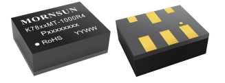

DC/DC 模块电源
K78_MT-1000R4 系列
宽电压输入,非隔离稳压单路输出
产品特点
超小体积、超薄 DFN 封装(9.00 x 7.00 x 3.10mm)
工作温度范围:-40℃ to +105℃
效率高达 94%
空载输入电流低至 0.1mA
可持续短路保护
满足 EN62368 标准
专利保护 RoHS
满足 AEC-Q100 汽车标准(测试中)
K78_MT-1000R4 系列是高效率的开关稳压器。它具有效率高,空载功耗低,短路保护功能等特性,同时在使用中无需外加散热片。产
品可广泛应用于工控、电力、仪表等多个行业。
