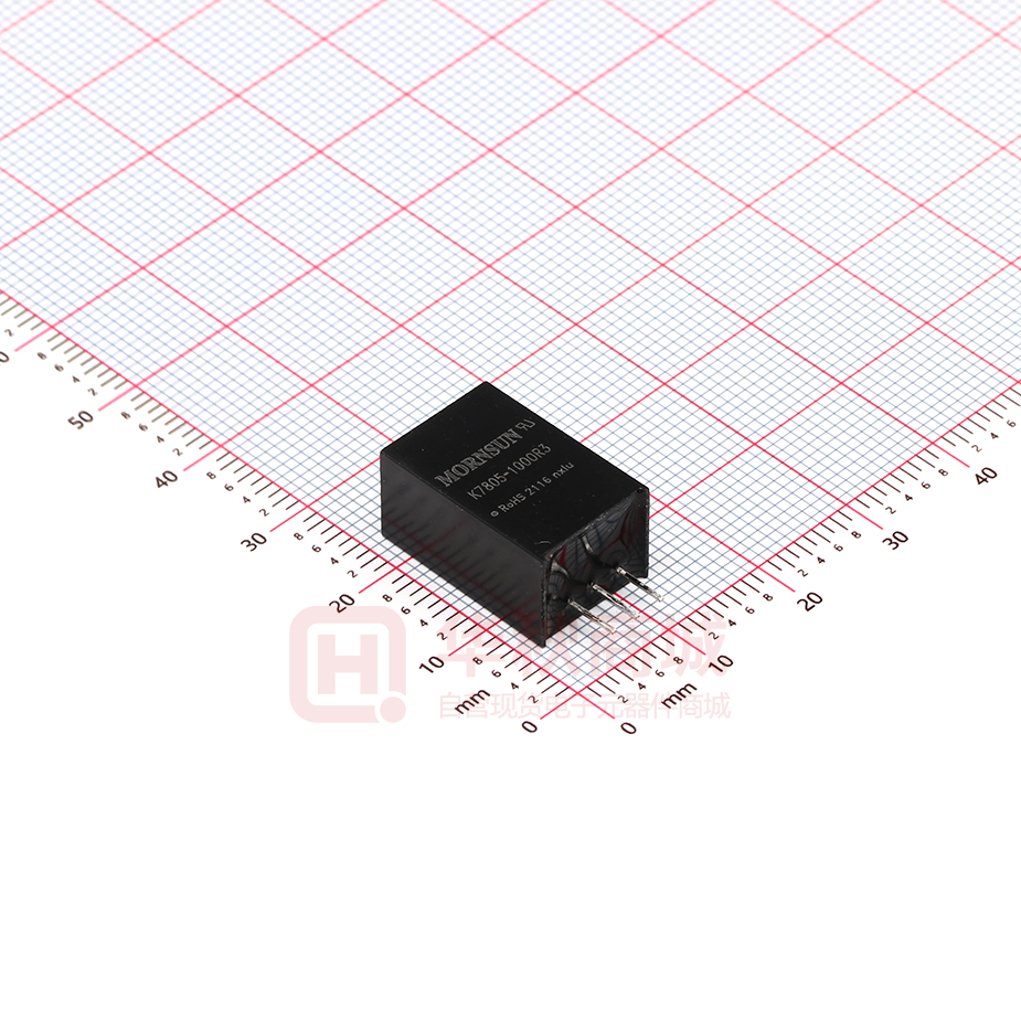

DC/DC 模块电源 K78xx-1000R3(L)系列 宽电压输入,非隔离稳压单路输出 CB 产品特点 专利保护 RoHS      效率高达 96% 空载输入电流低至 0.1mA 工作温度范围:-40℃~+85℃ 支持负输出 短路保护   引脚与 LM78xx 系列兼容 通过 IEC60950, UL60950, EN60950 认证 K78xx-1000R3(L)系列是高效率的开关稳压器,是 LM78xx 系列三端线性稳压器的理想替代品。它效率高,损耗小,使用时无需外 加散热片。产品可广泛应用于工控、电力、仪表等多个行业。 选型表 输出 输入电压(VDC) 认证 产品型号 标称值 (范围值) K7803-1000R3(L) K7805-1000R3(L) K7809-1000R3(L) UL/CE/CB K7812-1000R3(L) K7815-1000R3(L) 24 (6-36) 24 (8-36) 12 (8-27) 24 (13-36) 24 (16-36) 12 (8-20) 24 (20-36) 12 (8-18) 效率(%/Typ.) 最大容性负载 输出电压 最大输出电流 (最小 Vin)/(最大 Vin) (VDC) (mA) @满载 3.3 1000 90/81 680 5 1000 93/86 680 -5 -500 86/82 330 9 1000 95/90 680 12 1000 96/93 680 -12 -300 89/88 330 15 1000 96/94 680 -15 -300 89/89 330 (µF) 注:1、当输入电压超过 30VDC 时,输入端需外接 22µF/50V 的电解电容,以防电压尖峰造成模块损坏。 2、K78xx-1000R3L 表示弯角产品。 输入特性 项目 工作条件 空载输入电流 正输出 Min. Typ. -- 0.1 反接输入 Max. 单位 1 mA 禁止 输入滤波器类型 电容滤波 输出特性 Min. Typ. Max. K7803-1000R3(L) -- ±2 ±4 其他型号 -- ±2 ±3 -- ±0.2 ±0.4 标称输入电压,10% -100%负载 -- ±0.4 ±0.6 20MHz 带宽,标称输入电压,20% -100%负载 -- 20 75 mVp-p 工作温度-40℃ ~ +85℃ -- -- ±0.03 %/℃ -- 50 300 mV -- 0.1 1 ms 项目 工作条件 输出电压精度 满载,输入电压范围 线性调节率 满载,输入电压范围 负载调节率 纹波&噪声* 温度漂移系数 瞬态响应偏差 瞬态恢复时间 短路保护 标称输入电压,25%-50%-25%、50%-75%-50%负载阶跃变化 标称输入电压 单位 % 可持续,自恢复 注:*1. 纹波和噪声的测试方法采用平行线测试法,具体操作方法参见《非隔离模块电源应用指南》; *2. 在 20%以下负载时,3.3/5V 输出的纹波&噪声最大值为 100mVp-p,9/12/15V 输出的纹波&噪声最大值为 2%Vo。 2016.06.13-A/1 第 1 页 共 4 页 该版权及产品最终解释权归广州金升阳科技有限公司所有 DC/DC 模块电源 K78xx-1000R3(L)系列 通用特性 项目 工作条件 Min. 工作温度 温度≥71℃后降额使用(见图 1) -40 -- 85 -55 -- 125 260 存储温度 Typ. Max. 引脚耐焊接温度 焊接时间:10s (Max.) -- -- 存储湿度 无凝结 5 -- 95 K7803-1000R3(L)/K7805-1000R3(L) 420 520 620 其他型号 580 680 780 2000 -- -- 开关频率 标称输入电压,满载 平均无故障时间(MTBF) MIL-HDBK-217F@25℃ 单位 ℃ %RH KHz K hours 物理特性 黑色阻燃耐热塑料(UL94 V-0) 外壳材料 封装尺寸 K78xx-1000R3 11.50*9.00*17.50 mm K78xx-1000R3L 19.00*11.50*9.00 mm 重量 3.8g (Typ.) 冷却方式 自然空冷 EMC 特性 EMI EMS 传导骚扰 CISPR22/EN55022 CLASS B (推荐电路见图 4-②) 辐射骚扰 CISPR22/EN55022 CLASS B (推荐电路见图 4-②) 静电放电 IEC/EN 61000-4-2 辐射抗扰度 IEC/EN 61000-4-3 10V/m 脉冲群抗扰度 IEC/EN 61000-4-4 ±1KV 浪涌抗扰度 IEC/EN 61000-4-5 line to line ±1KV (推荐电路见图 4-①) perf. Criteria B 传导骚扰抗扰度 IEC/EN 61000-4-6 3Vr.m.s perf. Criteria A Contact ±4KV perf. Criteria B perf. Criteria A (推荐电路见图 4-①) perf. Criteria B 产品特性曲线 输出功率百分比(%) 温度降额曲线 120 100 80 60 安全工作区 40 20 0 -40 0 40 71 85 120 工作温度(℃) 图1 2016.06.13-A/1 第 2 页 共 4 页 该版权及产品最终解释权归广州金升阳科技有限公司所有 DC/DC 模块电源 K78xx-1000R3(L)系列 设计参考 1. 典型应用电路 1 +Vin DC/D C C1 3 2 1 +Vin +Vout DC / DC C1 C2 GND 2 3 C2 GN D GND -Vout GN D 正输出应用电路 负输出应用电路 图 2 典型应用电路 +Vin 1 DC/DC 2 C3 GND LDM 1 DC/DC C1 +Vout 3 C4 GND 产品型号 -Vout 2 表1 C1/C3 (陶瓷电容) K7803-1000R3(L) 22µF/10V K7805-1000R3(L) 22µF/10V K7809-1000R3(L) 3 C2 C2/C4 (陶瓷电容) 10µF/50V 22µF/16V K7812-1000R3(L) 22µF/25V K7815-1000R3(L) 22µF/25V 图 3 正负输出并联应用电路 注: 1. 在一般情况下,可视产品的使用环境外接电容 C1 和 C2(C3 和 C4),且电容位置要靠近产品的引脚端; 2. C1 和 C2(C3 和 C4)的容值参考表 1; 3. 若需要进一步减小输出纹波,可根据需要适当增大 C2/C4,也可以使用低 ESR 的钽电容和铝电解电容; 4. 当产品用于图 3 所示的应用电路时,建议增加电感 LDM 以减小产品相互间的干扰,LDM 推荐值为 10μH; 5. 此产品不支持热插拔,输出端不能并联升功率使用。 2. EMC 解决方案—推荐电路 FUSE L DM 1 L DM 2 V in Vin DC/DC M OV +Vo GN D + C1 C5 C0 C2 L OAD GN D ① ② 图 4 EMC 推荐电路 FUSE 依照客户实际输入电流选择 MOV 20D470K LDM1 82µH C0 680µF /50V C1/C2 参照表 1 参数 C5 4.7µF /50V LDM2 12µH 注:图 4 中第①部分用于 EMS 测试;第②部分用于 EMI 滤波,可依据需求选择。 3. 更多信息,请参考 DC-DC 应用笔记 www.mornsun.cn 2016.06.13-A/1 第 3 页 共 4 页 该版权及产品最终解释权归广州金升阳科技有限公司所有 DC/DC 模块电源 K78xx-1000R3(L)系列 外观尺寸、建议印刷版图 注: 1.包装信息请参见《产品出货包装信息》,包装包编号:58210021(K78xx-1000R3 系列),58210027(K78xx-1000R3L 系列); 2.最大容性负载均在输入电压范围、满负载条件下测试; 3.除特殊说明外,本手册所有指标都在 Ta=25℃,湿度
