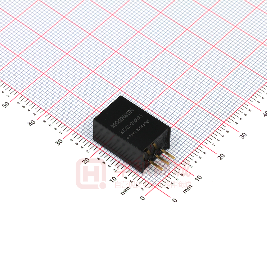

K7805-2000R3
K7805-2000R3
    MORNSUN(金升阳)
    插件,11.5x9mm
    宽电压输入,非隔离稳压单路输出 24(8-36)VDC 5VDC 2A
K7805-2000R3 数据手册
DC/DC 模块电源 K78xx-2000R3 系列 宽电压输入,非隔离稳压单路输出 产品特点     效率高达 96% 空载输入电流低至 0.1mA 工作温度范围:-40℃ to +85℃ 短路保护  引脚与 LM78xx 系列兼容  通过 EN62368 认证 专利保护 RoHS K78xx-2000R3 系列是高效率的开关稳压器,是 LM78xx 系列三端线性稳压器的理想替代品。它效率高,损耗小,使用时无需外加散热 片。产品可广泛应用于工控、电力、仪表等多个行业。 选型表 输入电压(VDC)* 认证 产品型号 标称值 (范围值) 输出 电压 最大电流 (VDC) (mA) 满载效率(%) typ. 最大容性负载 最小 Vin/最大 Vin (µF) K7802-2000R3 24 (4.5-36) 2.5 2000 89/83 2000 K7803-2000R3(L) 24 (6-36) 3.3 2000 89/85 1800 K7805-2000R3(L) 24 (8-36) 5 2000 92/89 1000 K7809-2000R3 24 (13-36) 9 2000 95/92 680 K7812-2000R3(L) 24 (16-36) 12 2000 96/94 470 K7815-2000R3 24 (18-36) 15 2000 96/94 470 CE 注:当输入电压超过 30VDC 时,输入端需外接 22µF/50V 的电解电容,以防电压尖峰造成模块损坏。 输入特性 项目 空载输入电流(正输出) Min. Typ. Max. 标称输入电压,2.5V 输出 -- 0.2 0.5 其他输出 -- 0.1 1 工作条件 反接输入 单位 mA 禁止 输入滤波器类型 电容滤波 输出特性 项目 工作条件 输出电压精度 满载,输入电压范围 Min. Typ. Max. 2.5V, 3.3V 输出 -- ±2 ±4 其他输出 -- ±2 ±3 单位 % 线性调节率 满载,输入电压范围 -- ±0.4 ±0.8 负载调节率 标称输入电压,10% -100%负载 -- ±0.5 ±1.5 % 纹波&噪声* 20MHz 带宽,标称输入电压,100%负载 -- 30 75 mVp-p 温度漂移系数 工作温度-40℃ to +85℃ %/℃ 瞬态响应偏差 瞬态恢复时间 标称输入电压,25%-50%-25%、 50%-75%-50%负载阶跃变化 -- -- ±0.03 2.5V 输出 -- ±80 ±150 其他输出 -- ±50 ±150 -- 0.2 1 mV ms 2019.10.24-A/5 第 1 页 共 4 页 该版权及产品最终解释权归广州金升阳科技有限公司所有 DC/DC 模块电源 K78xx-2000R3 系列 短路保护 标称输入电压 可持续,自恢复 注:*1.纹波和噪声的测试方法采用平行线测试法,具体操作方法参见《非隔离模块电源应用指南》; *2.在输入电压范围,20%-100%负载时,输出的纹波&噪声最大值为 100mVp-p;在 0-20%负载时,输出的纹波&噪声最大值为 180mVp-p。 通用特性 项目 工作条件 Min. 工作温度 见图 1 -40 -- 85 -55 -- 125 -- -- 260 存储温度 Typ. Max. 单位 ℃ 引脚耐焊接温度 焊接时间:10s (Max.) 存储湿度 无凝结 5 -- 95 %RH 开关频率 标称输入电压,满载 -- 400 -- KHz 平均无故障时间(MTBF) MIL-HDBK-217F@25℃ 2000 -- -- K hours 物理特性 外壳材料 黑色阻燃耐热塑料(UL94 V-0) 封装尺寸 11.50 × 9.00 × 17.50 mm 重量 3.8g (Typ.) 冷却方式 自然空冷 EMC 特性 EMI EMS 传导骚扰 CISPR32/EN55032 CLASS B (推荐电路见图 3-②) 辐射骚扰 CISPR32/EN55032 CLASS B (推荐电路见图 3-②) 静电放电 IEC/EN 61000-4-2 辐射抗扰度 IEC/EN 61000-4-3 10V/m 脉冲群抗扰度 IEC/EN 61000-4-4 ±1KV 浪涌抗扰度 IEC/EN 61000-4-5 line to line ±1KV (推荐电路见图 3-①) perf. Criteria B 传导骚扰抗扰度 IEC/EN 61000-4-6 3Vr.m.s perf. Criteria A Contact ±6KV perf. Criteria B perf. Criteria A (推荐电路见图 3-①) perf. Criteria B 产品特性曲线 2.5V/3.3V/5V 输出 9V/12V/15V 输出 图1 2019.10.24-A/5 第 2 页 共 4 页 该版权及产品最终解释权归广州金升阳科技有限公司所有 DC/DC 模块电源 K78xx-2000R3 系列 设计参考 1. 典型应用电路 1 +Vin C1 GND DC/D C 产品型号 3 2 图 2 典型应用电路 +Vout C2 GND 表1 C1 (陶瓷电容) C2 (陶瓷电容) K7802-2000R3 22µF/10V K7803-2000R3(L) 22µF/10V K7805-2000R3(L) K7809-2000R3 22µF/50V 22µF/10V 22µF/16V K7812-2000R3(L) 22µF/25V K7815-2000R3 22µF/25V 注: 1. 在一般情况下,可视产品的使用环境外接电容 C1 和 C2,且电容位置要靠近产品的引脚端; 2. C1 和 C2 的容值参考表 1; 3. 若需要进一步减小输出纹波,可根据需要适当增大 C2,也可以使用低 ESR 的钽电容和铝电解电容; 4. 此产品不支持热插拔,输出端不能并联升功率使用。 2. EMC 解决方案—推荐电路 图 3 EMC 推荐电路 2019.10.24-A/5 第 3 页 共 4 页 该版权及产品最终解释权归广州金升阳科技有限公司所有 DC/DC 模块电源 K78xx-2000R3 系列 FUSE C0 LDM1 C4 C1/C2 C3 依照客户实际输入电流选择 100µF /100V 22µH 680µF /50V 10µF /50V 22µF /25V 注:图 3 中第①部分用于 EMS 测试;第②部分用于 EMI 滤波,可依据需求选择。 3. 更多信息,请参考 DC-DC 应用笔记 www.mornsun.cn 外观尺寸、建议印刷版图 注: 1.包装信息请参见《产品出货包装信息》,包装包编号:58210021(直脚系列)、58210027(弯脚系列); 2.最大容性负载均在输入电压范围、满负载条件下测试; 3.除特殊说明外,本手册所有指标都在 Ta=25℃,湿度
