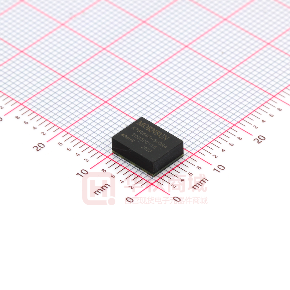

K7805MT-500R4 数据手册
DC/DC 模块电源 K78_MT-500R4 系列 宽电压输入,非隔离稳压单路输出 产品特点  超小体积、超薄 DFN 封装(9.00 x 7.00 x 3.10mm)  工作温度范围:-40℃ to +105℃  效率高达 92%  空载输入电流低至 0.1mA  输出短路保护  满足 AEC-Q100 汽车标准(测试中) 专利保护 RoHS  通过 EN62368 认证 K78_MT-500R4 系列是高效率的开关稳压器。它具有效率高,空载功耗低,短路保护功能等特性,同时在使用中无需外加散热片。产 品可广泛应用于工控、电力、仪表等多个行业。 选型表 认证 产品型号 标称值 (范围值) K7803MT-500R4 K7805MT-500R4 K78X6MT-500R4 CE K7809MT-500R4 K7812MT-500R4 K7815MT-500R4 24 (4.5-36) 12 (7-32) 24 (6.5-36) 12 (7-31) 24 (8-36) 12 (7-28) 24 (12-36) 12 (8-27) 24 (15-36) 12 (8-24) 24 (18-36) 12 (8-21) 满载效率(%) Typ. 输出 输入电压(VDC)* 最大容性负载 输出电压 最大输出电流 最小 Vin/标称 Vin/最 (VDC) (mA) 大 Vin 3.3 500 89/79/71 680 -3.3 -300 80/82/71 470 5 500 91/83/78 680 -5 -300 78/78/71 470 6.5 500 91/85/81 680 -6.5 -250 80/79/73 470 9 500 92/90/86 680 -9 -200 82/82/77 470 12 500 92/91/86 680 -12 -150 81/83/79 470 15 500 91/91/87 680 -15 -150 80/81/84 470 (µF) 注:*当输入电压超过 30VDC 时,输入端需外接 22uF/50V 的电解电容,以防电压尖峰造成模块损坏。 输入特性 项目 工作条件 空载输入电流 标称输入电压 Min. Typ. Max. 单位 -- 0.1 -- mA 反接输入 禁止 输入滤波器类型 遥控脚(Ctrl)* 电容滤波 模块开启 悬空或接 TTL 高电平(2.5~5VDC) 模块关断 接 GND(-Vo)或低电平(0~0.6VDC) -- 关断时输入电流 240 -- uA 注:*正输出遥控脚(Ctrl)控制引脚的电压是相对于引脚 GND;负输出遥控脚(Ctrl)控制引脚的电压是相对于引脚-Vo。 2020.08.12-A/1 第 1 页 共 6 页 该版权及产品最终解释权归广州金升阳科技有限公司所有 DC/DC 模块电源 K78_MT-500R4 系列 输出特性 Min. Typ. Max. 3.3 VDC 输出 -- ±2 ±4 其他型号 -- ±2 ±3 满载,输入电压范围 -- ±0.2 -- 负载调节率 标称输入电压,10% -100%负载 -- ±0.4 -- 纹波&噪声* 20MHz 带宽,标称输入电压,满载 -- 20 45 mVp-p 温度漂移系数 工作温度-40℃ to +105℃ -- ±0.02 -- %/℃ -- 50 120 mV -- 0.2 0.8 ms 项目 工作条件 输出电压精度 满载,输入电压范围 线性调节率 瞬态响应偏差 标称输入电压,25%负载阶跃变化 瞬态恢复时间 短路保护 单位 % 可持续,自恢复 输出电压调节(Vtrim) -- 输入电压范围 ±10 -- %Vo 注:*纹波和噪声的测试方法采用平行线测试法,具体操作方法参见《非隔离模块电源应用指南》; 通用特性 项目 工作条件 Min. 工作温度 见图 1 -40 -- +105 -55 -- +125 5 -- 95 存储温度 存储湿度 无凝结 Typ. Max. 单位 ℃ %RH 峰值温度 Tc≤245℃,217℃以上时间最大为 60 s, 实际应用请参考 IPC/JEDEC J-STD-020D.1 标准。 回流焊温度 开关频率 标称输入电压,满载 平均无故障时间(MTBF) MIL-HDBK-217F@25℃ 潮敏等级(MSL) IPC/JEDEC J-STD-020D.1 -- 2.0 -- MHz 9152 -- -- K hours 等级 3 等级 3 污染等级 物理特性 外壳材料 黑色阻燃耐热环氧树脂(UL94 V-0) 封装尺寸 9.00 ×7.00 × 3.10mm 重量 0.58g(Typ.) 冷却方式 自然空冷 EMC 特性 EMI EMS 传导骚扰 CISPR32/EN55032 CLASS B (推荐电路见图 3-②) 辐射骚扰 CISPR32/EN55032 CLASS B 静电放电* IEC/EN 61000-4-2 Contact ±6KV perf. Criteria B 辐射抗扰度 IEC/EN 61000-4-3 10V/m perf. Criteria A 传导骚扰抗扰度 IEC/EN 61000-4-6 3Vr.m.s perf. Criteria A 脉冲群抗扰度 IEC/EN 61000-4-4 ±1KV (推荐电路见图 3-①) perf. Criteria B 浪涌抗扰度 IEC/EN 61000-4-5 line to line ±1KV (推荐电路见图 3-①) perf. Criteria B (推荐电路见图 3-②) 注:*Ctrl 脚 & Trim 脚不接外围器件时,CTRL 脚和 TRIM 脚静电等级为±2KV;若需求 CTRL 脚静电达到±6KV,则需在 CTRL 到 GND/-Vo 外接一个 105K/50V 的电容;若 需求 TRIM 脚静电达到±6KV,则需在 TRIM 到 GND/-Vo 外接一个 22V/30A 的压敏电阻。 2020.08.12-A/1 第 2 页 共 6 页 该版权及产品最终解释权归广州金升阳科技有限公司所有 DC/DC 模块电源 K78_MT-500R4 系列 产品特性曲线 3.3V/5V/6.5V 输出 9/12/15V 输出 图1 设计参考 1. 典型应用电路 表1 产品型号 正输出 C1 (陶瓷电容) C2 (陶瓷电容) K7803MT-500R4 22µF/10V K7805MT-500R4 22µF/10V K78X6MT-500R4 K7809MT-500R4 10µF/50V 22µF/16V 22µF/16V K7812MT-500R4 22µF/25V K7815MT-500R4 22µF/25V 负输出 图 2 典型应用电路 注: 1. 在一般情况下,可视产品的使用环境外接电容 C1 和 C2,且电容位置要靠近产品的引脚端; 2. C1 和 C2 的容值参考表 1,可根据需要适当加大,也可以使用低 ESR 的钽电容和电解电容; 3. 此产品不支持热插拔,输出端不能并联使用。 2020.08.12-A/1 第 3 页 共 6 页 该版权及产品最终解释权归广州金升阳科技有限公司所有 DC/DC 模块电源 K78_MT-500R4 系列 2. EMC 解决方案—推荐电路 正输出 负输出 图 3 EMC 推荐电路 LDM2 C3 K7803MT-500R4(正输出) 10µH 0.47µF/50V K7803MT-500R4(负输出) 22µH / 型号 K7805MT-500R4 MOV LDM1 20D470K 82µH C1 680µF /50V C2 10µF/50V C4 22µF/10V 10µH / K78X6/09MT-500R4 10µH 1µF/50V 22µF/16V K7812/15MT-500R4 22µH 0.47µF/50V 22µF/25V 注:1.图 3 中第①部分用于 EMS 测试;第②部分用于 EMI 滤波,可依据需求选择。 3. Trim 的使用以及 Trim 电阻的计算 1.正输出应用时 trim 电阻接输出端 Vo 可下调输出电压,接 GND 可上调输出电压; 2.负输出应用时 trim 电阻接 GND 可上调输出电压,接输出端-Vo 可下调输出电压. 正输出电压上调 正输出电压下调 负输出电压上调 负输出电压下调 图 4 Trim 的使用电路(虚线框为产品内部) Trim 电阻的计算公式: 输出电压上调: R a2 = V aR2  R3,a  R2 / /( R3  Ra 2 )= ' ref R1 R2  a Vo -Vref 输出电压下调: R a1 = V ' -V aR1  R3,a  R1 / /(R3  Ra1 )= o ref R2 R1  a V ref 2020.08.12-A/1 第 4 页 共 6 页 该版权及产品最终解释权归广州金升阳科技有限公司所有 DC/DC 模块电源 K78_MT-500R4 系列 Vout(V) R1(KΩ) R2(KΩ) R3(KΩ) Vref(V) 3.3 5 47 15 82 0.8 36 6.875 36 0.8 6.5 47 6.596 36 0.8 9 75 7.318 47 0.8 12 120 8.571 51 0.8 15 100 5.634 36 0.8 表格: Vout nom. ±3.3VDC Vout adj. Ra1 2.97 221k 3.63 4.5 5.5 5.85 7.15 Ra2 ±5.0VDC Ra1 Ra2 ±6.5VDC Ra1 Ra2 ±9.0VDC Ra1 Ra2 ±12VDC Ra1 Ra2 ±15VDC Ra1 Ra2 34k 236k 20k 329k 22k 8.1 9.9 10.8 13.2 13.5 16.5 562k 19k 948k 29k 811k 17k 4. 更多信息,请参考 DC-DC 应用笔记 www.mornsun.cn 外观尺寸、建议印刷版图 2020.08.12-A/1 第 5 页 共 6 页 该版权及产品最终解释权归广州金升阳科技有限公司所有 DC/DC 模块电源 K78_MT-500R4 系列 载带包装示意图 温升测试 PCB 布板图 注: 1.包装信息请参见《产品出货包装信息》,卷盘包装包编号:58240017; 2.此产品焊接设计可参照《IPC7093》,焊接指导参照《DFN 封装产品热风枪焊接作业指南》、《DFN 封装产品焊接指南》; 3.最大容性负载均在输入电压范围、满负载条件下测试; 4.除特殊说明外,本手册所有指标都在 Ta=25℃,湿度
