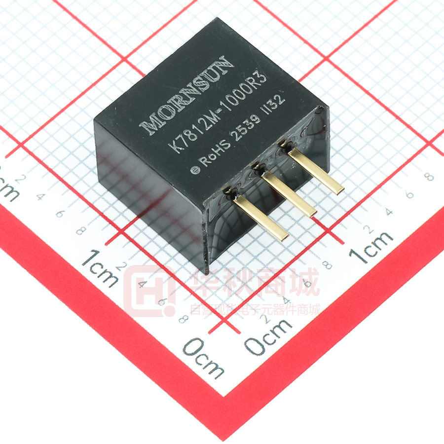

DC/DC 模块电源
K78xxM-1000R3 系列
宽电压输入,非隔离稳压单路输出
产品特点
效率高达 96%
空载输入电流低至 0.3mA
工作温度范围:-40℃ to +85℃
支持负输出
短路保护
引脚与 LM78xx 系列兼容
RoHS
EN 62368-1
BS EN 62368-1
K78xxM-1000R3 系列是高效率的开关稳压器,是 LM78xx 系列三端线性稳压器的理想替代品。它效率高,损耗小,使用时无需外加散
热片。产品可广泛应用于工控、电力、仪表等多个行业。

物理特性
外壳材料
黑色阻燃耐热塑料(UL94V-0)
封装尺寸
11.60 × 8.00 × 10.40 mm
重量
1.9g (Typ.)
冷却方式
自然空冷
