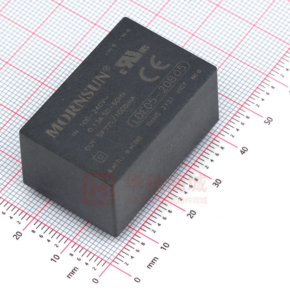

LDE05-20B05
LDE05-20B05
    MORNSUN(金升阳)
    PM_37X24.5MM_TM
    电压输出的组数:- 最大输入电压:- 输出电压:- 输出电流(最大值/满载):- AC-DC电源模块/LDE05-20B05
LDE05-20B05 数据手册
AC/DC 电源模块 LDE03/05-20Bxx 系列 3W/5W,AC-DC 模块电源 产品特点  全球通用电压:85 - 264VAC/100 - 370VDC  工作温度范围:-40℃ to +70℃  4000VAC 高隔离电压  稳压输出、低纹波噪声  输出短路、过流、过压保护 CB RoHS  高效率、高可靠性  全塑料外壳,符合 UL94V-0  EMI 性能满足 CISPR32/EN55032 CLASS B  符合 IEC62368、UL62368、EN62368 认证标准(认证中) LDE03/05-20Bxx 系列------是金升阳为客户提供的小体积开关模块电源。该系列电源具有全球输入电压范围、交直流两用、低功耗、高 效率、安全隔离等优点。产品安全可靠。该系列产品应用在电磁兼容比较恶劣的环境下时必须参考应用电路。 选型表 认证 型号 输出功率 标称输出电压及电流 (Vo/Io) 效率 (230VAC/%, Typ.) 最大容性负载 (uF) LDE03-20B03 2.3W 3.3V/700mA 66 6000 5V/600mA 74 6000 LDE03-20B05 LDE03-20B09 LDE03-20B12 3W LDE03-20B15 UL/CE/CB (认证中) LDE03-20B24 LDE05-20B03 3.3W LDE05-20B05 LDE05-20B09 9V/330mA 75 1500 12V/250mA 77 1500 15V/200mA 77 1000 24V/125mA 78 330 3.3V/1000mA 68 5000 5V/1000mA 75 5000 9V/560mA 77 1200 12V/420mA 79 1200 LDE05-20B15 15V/330mA 79 1000 LDE05-20B24 24V/210mA 81 330 LDE05-20B12 5W 输入特性 项目 输入电压范围 Min. Typ. Max. 交流输入 85 -- 264 VAC 直流输入 100 -- 370 VDC Hz 工作条件 47 -- 63 115VAC -- -- 80 230VAC -- -- 45 115VAC -- -- 130 230VAC 输入频率 LDE03 输入电流 LDE05 冲击电流 漏电流 外接保险管推荐值 热插拔 -- -- 70 115VAC -- 10 -- 230VAC -- 20 -- 单位 mA A 0.1mA RMS typ. 230VAC/50Hz 1A/250V,慢断,必接 不支持 2018.01.04-A/0 第 1 页 共 5 页 该版权及产品最终解释权归广州金升阳科技有限公司所有 AC/DC 电源模块 LDE03/05-20Bxx 系列 输出特性 工作条件 Min. Typ. Max. 3.3V 输出 -- ±3 -- 其它 -- ±2 -- 线性调节率 满载 -- ±0.5 -- 负载调节率 0% - 100%负载 -- ±1 -- 输出纹波噪声* 20MHz 带宽(峰-峰值) -- 50 100 mV -- ±0.02 -- %/℃ 项目 输出电压精度 温漂系数 短路保护 单位 % 打嗝式,可长期短路,自恢复 过流保护 过压保护 LDE03 ≥150%Io 自恢复 LDE05 ≥120%Io 自恢复 3.3 / 5VDC 输出 ≤7.5VDC 9VDC 输出 ≤15VDC 12 / 15VDC 输出 ≤20VDC 24VDC 输出 ≤30VDC 0 -- -- 115VAC 输入 -- 10 -- 230VAC 输入 -- 60 -- 115VAC 输入 -- 5 -- 230VAC 输入 -- 50 -- 最小负载 LDE03 掉电保持时间 LDE05 % ms 注:*纹波和噪声的测试方法采用平行线测试法,具体操作方法参见《AC-DC 模块电源应用指南》。 通用特性 项目 Min. 工作条件 测试时间 1 分钟 Typ. Max. 4000 -- 工作温度 -40 -- +70 存储温度 -40 -- +105 存储湿度 -- -- 95 隔离电压 焊接温度 输入-输出 LDE05 LDE05 VAC ℃ %RH 360 ± 10℃; 时间:3 - 5s 手工焊接 -- 100 -- 1.0 -- -- +55℃ to +70℃ 1.0 -- -- -40℃ to 0℃ 1.13 -- -- +55℃ to +70℃ 3.0 -- -- 85 - 100VAC 1.0 -- -- 开关频率 功率降额 单位 260 ± 5℃; 时间:5 - 10s 波峰焊焊接 LDE03 -- -40℃ to -25℃ 安全标准 IEC62368,EN62368,UL62368 安规认证 IEC62368,EN62368,UL62368 (认证中) 安全等级 CLASS Ⅱ MTBF MIL-HDBK-217F@25℃ >300,000 h kHz %/℃ %/VAC 物理特性 外壳材料 封装尺寸 黑色阻燃耐热塑料(UL94V-0) 重量 25g(Typ.) 冷却方式 自然空冷 37.00*24.50*18.00 mm 2018.01.04-A/0 第 2 页 共 5 页 该版权及产品最终解释权归广州金升阳科技有限公司所有 AC/DC 电源模块 LDE03/05-20Bxx 系列 EMC 特性 传导骚扰 EMI 辐射骚扰 CISPR32/EN55032 CLASS A CISPR32/EN55032 CLASS B(推荐电路见图 2) CISPR32/EN55032 CLASS A CISPR32/EN55032 CLASS B(推荐电路见图 2) 静电放电 IEC/EN61000-4-2 Contact ±6KV / Air ±8KV perf. Criteria B 辐射抗扰度 IEC/EN61000-4-3 10V/m perf. Criteria A IEC/EN61000-4-4 ± 2KV(典型应用电路见图 1) perf. Criteria B IEC/EN61000-4-4 ± 4KV(推荐电路见图 2) perf. Criteria B IEC/EN61000-4-5 line to line ±1KV(典型应用电路见图 1) perf. Criteria B 脉冲群抗扰度 EMS 浪涌抗扰度 IEC/EN61000-4-5 传导骚扰抗扰度 IEC/EN61000-4-6 10Vr.m.s perf. Criteria A 电压暂降、跌落和短时中断抗扰度 IEC/EN61000-4-11 0%,70% perf. Criteria B line to line ±2KV /line to ground ±4KV (推荐电路见图 2) perf. Criteria B 产品特性曲线 注:①对于输入电压为 85-100VAC/100-120VDC 需在温度降额的基础上进行输入电压降额; ②本产品适合在自然风冷却环境中使用,如在密闭环境中使用请咨询我司 FAE。 2018.01.04-A/0 第 3 页 共 5 页 该版权及产品最终解释权归广州金升阳科技有限公司所有 AC/DC 电源模块 LDE03/05-20Bxx 系列 设计参考 1. 典型应用电路 图 1:典型应用电路 型号 C1(µF) 150 LDE03/05-20B05 150 LDE03/05-20B09 120 LDE03/05-20B12 1 FUSE C2(µF) LDE03/05-20B03 120 MOV TVS 管 SMBJ7.0A 1A/250V, 慢熔断,必 接 SMBJ7.0A 14D561K SMBJ12A SMBJ20A LDE03/05-20B15 120 SMBJ20A LDE03/05-20B24 68 SMBJ30A 注:输出滤波电容 C2 为电解电容,建议使用高频低阻电解电容,容量和流过的电流请参考各厂商提供的技术规格。电容耐压至少降额到 80%。C1 为陶瓷电容,去除高频 噪声。TVS 管在模块异常时保护后级电路,建议使用。 2. EMC 解决方案—推荐电路 图 2:EMC 更高要求应用电路 元件型号 推荐值 MOV CX L1 LCM CY1 CY2 FUSE R0 14D561K 0.1µF/275VAC 330uH/2.0A 10mH - 30mH,建议选用我司提供的共模电感 FL2D-Z5-103 1nF/400VAC 1nF/400VAC 2A/250V,慢熔断,必接 33Ω/3W 3. 更多信息,请参考 AC-DC 应用笔记 www.mornsun.cn 2018.01.04-A/0 第 4 页 共 5 页 该版权及产品最终解释权归广州金升阳科技有限公司所有 AC/DC 电源模块 LDE03/05-20Bxx 系列 外观尺寸、建议印刷版图 注: ,包装包编号:58200055; 1. 包装信息请参见《产品出货包装信息》 2. 除特殊说明外,本手册所有指标都在 Ta=25℃,湿度
