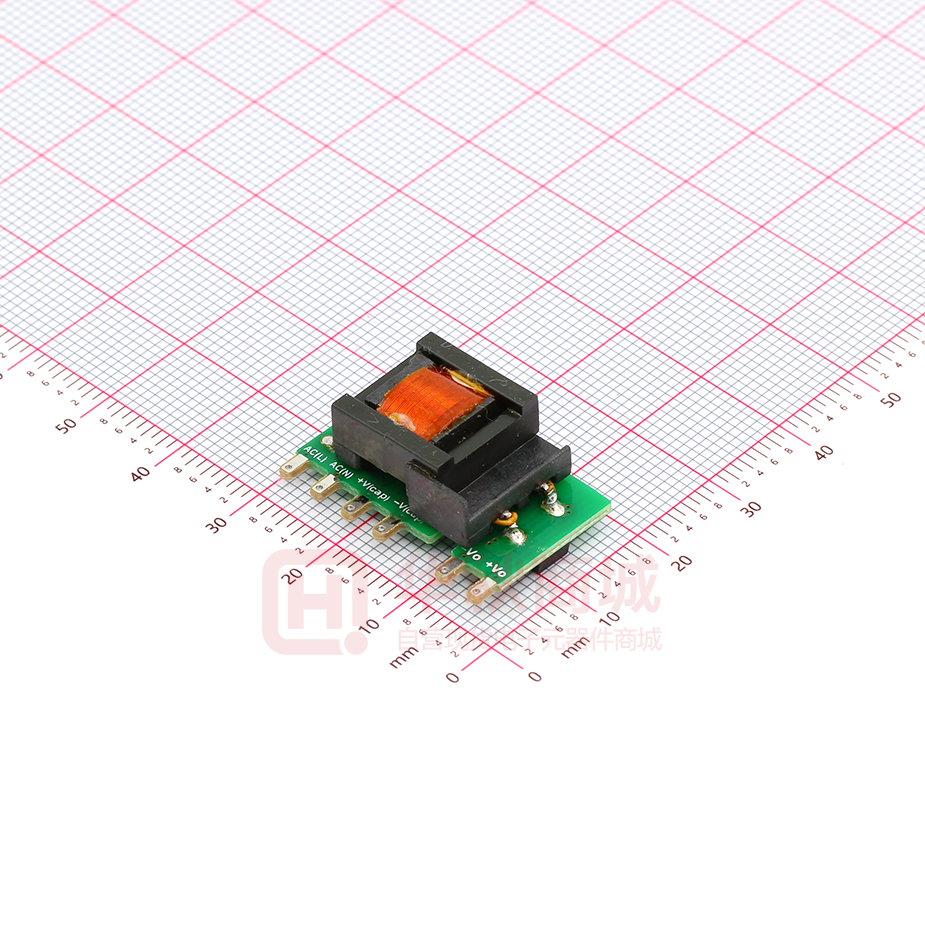

    5W 输入电压(VAC): 85~305 输出电压(VDC): 12
LS05-13B12R3 数据手册
AC/DC 电源模块 LS05-13BxxR3 系列 5W,DIY 型 AC-DC 模块电源 产品特点  超宽输入电压范围:85 - 305VAC/70 - 430VDC  交直流两用(同一端子输入电压)  工作温度范围:-40℃ to +85℃  百搭应用、布局灵活  超小体积、高功率密度、绿色环保  寿命可控、成本可调  空载功耗 0.1W  输出短路、过流保护 CB RoHS  符合 IEC/EN61558、IEC/EN60335 标准  通过 IEC/EN/UL62368 认证 LS05-13BxxR3 系列-----是金升阳为客户提供的小型化裸板的高效绿色模块电源,该型号电源具有交直流两用、输入电压范围宽、高可 靠性、低功耗、安全隔离等优点。广泛适用于工控和电力仪器仪表、智能家居等对体积要求苛刻、并对 EMC 要求不高的场合,如果 需要应用于电磁兼容恶劣的环境下必须添加 EMC 外围电路。 选型表 认证 CE/UL/CB 产品型号 输出功率 标称输出电压及电流 (Vo/Io) 效率(230VAC, %/Typ.) 最大容性负载(uF) LS05-13B03R3 3.3W 3.3V/1000mA 69 2200 LS05-13B05R3 5V/1000mA 76 1500 LS05-13B09R3 9V/560mA 77 680 5W LS05-13B12R3 12V/420mA 79 470 LS05-13B15R3 15V/340mA 79 330 LS05-13B24R3 24V/210mA 81 100 注:1. 标称输出电压指经外围后加到负载端电压; 2. 若产品使用在剧烈振动环境下,需点胶固定其本体。 输入特性 项目 输入电压范围 工作条件 Min. Typ. Max. 交流输入 85 -- 305 VAC 直流输入 70 -- 430 VDC Hz 47 -- 63 115VAC -- -- 0.2 230VAC -- -- 0.1 115VAC -- 20 -- -- 40 -- 输入频率 输入电流 冲击电流 230VAC 单位 A 推荐 1A,慢断型,必接(实际使用时需根据应用环境选择) 外接保险丝推荐值 热插拔 不支持 输出特性 Typ. Max. -- ±5 -- -- ±1.5 -- 10% - 100%负载 -- ±3 -- 20MHz 带宽(峰-峰值),10% - 100%负载 -- 80 150 mV -- ±0.15 -- %/℃ 0.10 0.15 W 项目 工作条件 输出电压精度 10% - 100%负载 线性调节率 额定负载 负载调节率 纹波噪声* 温度漂移系数 待机功耗 短路保护 230VAC Min. -- 单位 % 打嗝式,可长期短路,自恢复 2020.12.14-A/5 第 1 页 共 6 页 该版权及产品最终解释权归广州金升阳科技有限公司所有 AC/DC 电源模块 LS05-13BxxR3 系列 过流保护 ≥110%Io,自恢复 10 最小负载 -- -- % Max. 单位 注:1. *纹波和噪声的测试方法采用平行线测试法,具体操作方法参见《AC-DC 模块电源应用指南》; 2. 0%-10%负载产品输出稳定可工作。 通用特性 项目 Min. 工作条件 Typ. 3600 -- -- VAC 5000 -- -- VDC 工作温度 -40 -- +85 存储温度 -40 -- +105 存储湿度 -- -- 95 %RH +55℃ to +85℃ 1.67 -- -- %/℃ 85VAC - 100VAC 1.33 -- -- 277VAC - 305VAC 0.72 -- -- 隔离电压 输入-输出 功率降额 测试时间 1 分钟,漏电流<5mA ℃ %/VAC 安全标准 IEC/EN/UL62368、IEC/EN60335、IEC/EN61558 安规认证 IEC/EN/UL62368 安全等级 CLASS II 平均无故障时间(MTBF) MIL-HDBK-217F@25℃>1000,000 h 物理特性 封装尺寸 26.40 x 14.73 x 11.00 mm 重量 5.2g (Typ.) 冷却方式 自然空冷 EMC 特性 传导骚扰 EMI 辐射骚扰 CISPR32/EN55032 CLASS A(应用电路 1、4) CISPR32/EN55032 CLASS B(应用电路 2、3) CISPR32/EN55032 CLASS A(应用电路 1、4) CISPR32/EN55032 CLASS B(应用电路 2、3) 静电放电 IEC/EN61000-4-2 Contact ±6KV Perf. Criteria B 辐射抗扰度 IEC/EN61000-4-3 10V/m perf. Criteria A IEC/EN61000-4-4 ±2KV (应用电路 1、2) perf. Criteria B IEC/EN61000-4-4 ±4KV (应用电路 3、4) perf. Criteria B IEC/EN61000-4-5 line to line ±1KV(应用电路 1、2) perf. Criteria B 脉冲群抗扰度 EMS 浪涌抗扰度 IEC/EN61000-4-5 line to line±2KV(应用电路 3、4) perf. Criteria B 传导骚扰抗扰度 IEC/EN61000-4-6 10Vr.m.s perf. Criteria A 电压暂降、跌落和短时中断抗扰度 IEC/EN61000-4-11 0%, 70% perf. Criteria B 产品特性曲线 注:①对于输入电压为 85-100VAC/277-305VAC/70-120VDC/390-430VDC,需在温度降额的基础上进行电压降额; ②本产品适合在自然风冷却环境中使用,如在密闭环境中使用请咨询我司 FAE。 2020.12.14-A/5 第 2 页 共 6 页 该版权及产品最终解释权归广州金升阳科技有限公司所有 AC/DC 电源模块 LS05-13BxxR3 系列 外围总体方案设计 LS 系列外围总体方案设计 LS05 系列外围器件选型参考(不含 EMC 器件) 型号 LS05-13B03R3 LS05-13B05R3 LS05-13B09R3 LS05-13B12R3 LS05-13B15R3 LS05-13B24R3 C1 (必接) C2 (必接) 10µF/450V 820µF/6.3V(固态电 容) 470µF/16V(固态电容) (-25℃ to +85℃, 85-305VAC 输入; -40℃ to +85℃, 165-305VAC 输入) 22µF/450V (-40℃ to +85℃, 85-305VAC 输入) L1 (必接) 270µF/16V(固态电容) C3 (必接) C4 CY1 100µF/ 35V 4.7uH/60mΩ /2.2A 220uF/35V 47µF/ 35V TVS 管 SMBJ7.0A 0.1µF/ 50V 1nF/ 400VAC SMBJ12A SMBJ20A SMBJ30A 注: 1、C1:AC 输入时,C1 为输入滤波电解电容(必须外接);DC 输入时,C1 为 EMC 滤波器中的一个滤波大电容(必须外接);建议使用纹波电流>200mA@100KHz 的 电解电容。 2、C3 为输出滤波电解电容(必须外接),与 C2、L1 组成 Pi 型滤波电路,建议使用高频低阻电解电容(低温-40℃下 C3 的 ESR≤1.1Ω)或固态电容,在常温和高温环境 下应用时 C2 可使用电解电容,容量和额定纹波电流请参考各厂商提供的技术规格。电容耐压至少降额到 80%。C4 为陶瓷电容,以滤除高频噪声。 3、TVS 管在模块异常时保护后级电路,建议使用,规格选型约为输出电压的 1.2 倍。 4、LDM(1.2mH/编号:12050373;4.7mH/编号:12050305)、L1(4.7uH/编号:12050181)可单独售卖。 环境应用 EMC 解决方案 LS 系列环境应用 EMC 解决方案选型表 推荐电路 应用环境 典型行业 1 基本应用 不指定 室内民用环境 智能家居/家电(2Y) 室内普通环境 智能楼宇/智慧农业 2 3 4 输入电压范围 环境温度 EMI EMS -40℃ to +85℃ Class A Ⅲ级 -25℃ to +55℃ Class B Ⅲ级 85~305VAC 室内工业环境 生产车间 -25℃ to +55℃ Class B Ⅳ级 户外普通环境 智能交通/视频监控充 电桩/通信/安防 -40℃ to +85℃ Class A Ⅳ级 2020.12.14-A/5 第 3 页 共 6 页 该版权及产品最终解释权归广州金升阳科技有限公司所有 AC/DC 电源模块 LS05-13BxxR3 系列 EMS 防护电路设计参考 Ⅲ 级 EMI 整流滤波电路设计参考 Ⅳ 级 CLASS A CLASS B EMC 解决方案 1. 应用电路 1——基本应用 应用环境 基本应用 推荐电路 1 环境温度范围 -40℃ to +85℃ EMS 等级 Ⅲ 级 元件型号 FUSE(必接) R1(绕线电阻,必接) LDM EMI 等级 CLASS A 推荐值 1A/300V,慢熔断 12Ω/3W 4.7mH/Max: 15Ω/Min: 0.2A 注:R1 为输入端插件电阻,此电阻需用绕线型电阻(必须外接),不要选取贴片电阻或碳膜电阻。 2. 应用电路 2——室内民用/普通环境通用系统推荐电路 应用环境 室内民用/普通 元件型号 R1(绕线电阻,必接) LDM CX FUSE(必接) 推荐电路 2 环境温度范围 -25℃ to +55℃ EMS 等级 Ⅲ 级 EMI 等级 CLASS B 推荐值 12Ω/3W 1.2mH/Max: 4.0Ω/Min: 0.2A 0.1µF/310VAC 1A/300V,慢熔断 注 1:家电应用环境下原副边两个 Y 电容需同时外接(CY1 和 CY2,规格值 2.2nF/250VAC),可满足 60335 认证。 注 2:根据认证需求,X 电容需并联泄放电阻,推荐阻值
