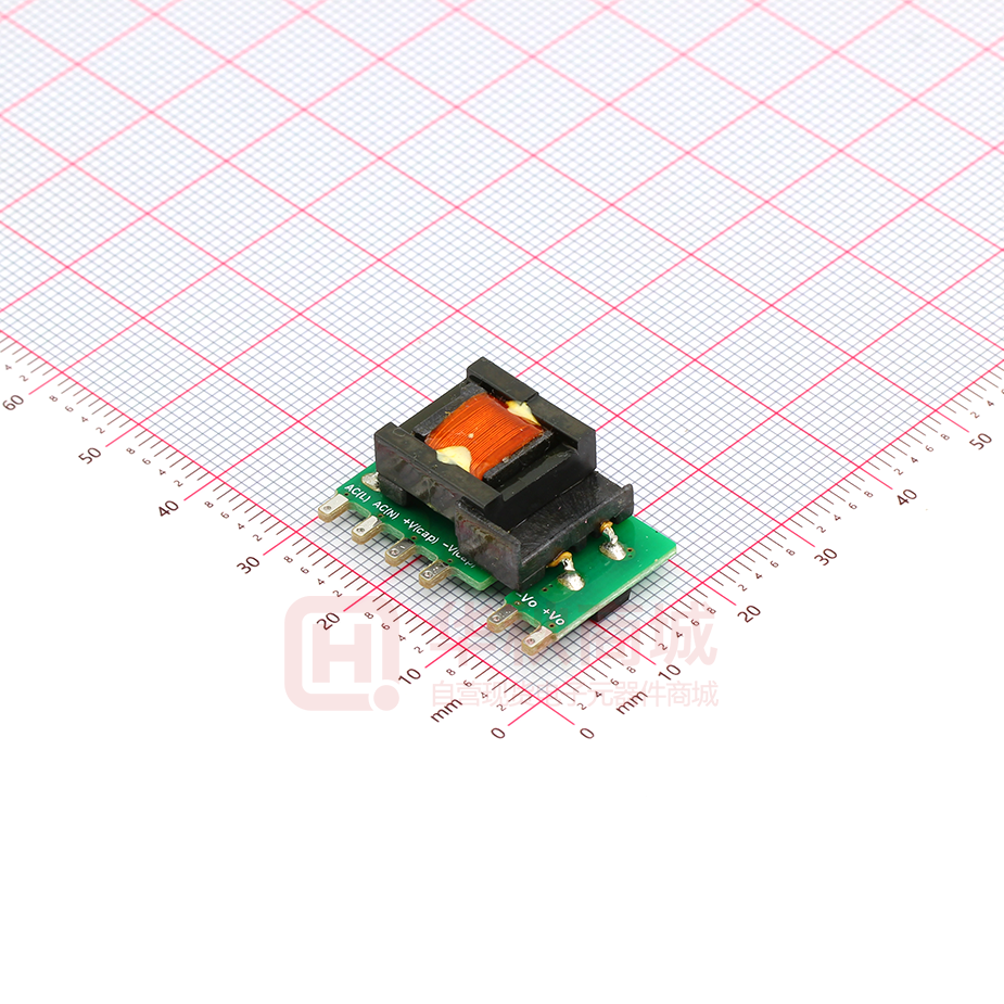

AC/DC 电源模块
LS05-13BxxR3 系列
5W,DIY 型 AC-DC 模块电源
产品特点
超宽输入电压范围:85 - 305VAC/70 - 430VDC
交直流两用(同一端子输入电压)
工作温度范围:-40℃ to +85℃
百搭应用、布局灵活
超小体积、高功率密度、绿色环保
寿命可控、成本可调
空载功耗 0.1W
输出短路、过流保护
CB RoHS
符合 IEC/EN61558、IEC/EN60335 标准
通过 IEC/EN/UL62368 认证
LS05-13BxxR3 系列-----是金升阳为客户提供的小型化裸板的高效绿色模块电源,该型号电源具有交直流两用、输入电压范围宽、高可
靠性、低功耗、安全隔离等优点。广泛适用于工控和电力仪器仪表、智能家居等对体积要求苛刻、并对 EMC 要求不高的场合,如果
