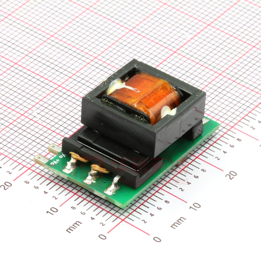

物理特性
封装尺寸
重量
LS10-13BxxR3P 系列
28.84 x 17.20 x 14.05 mm
LS10-13BxxR3P-F 系列
31.00 x 20.00 x 14.75 mm
LS10-13BxxR3P 系列
8.2g (Typ.)
LS10-13BxxR3P-F 系列
9.0g (Typ.)
