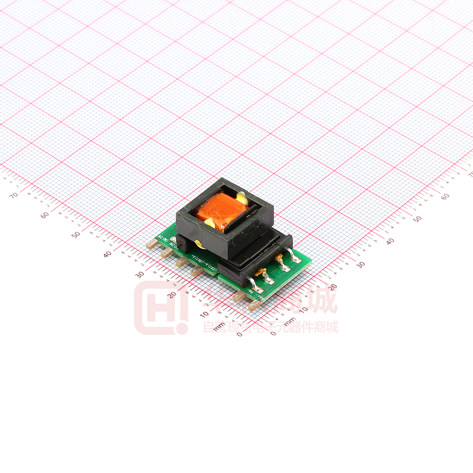

AC/DC 电源模块
LS10-13BxxR3 系列
10W,DIY 型 AC-DC 模块电源
产品特点
超宽输入电压范围:85 - 305VAC/100 - 430VDC
交直流两用(同一端子输入电压)
工作温度范围:-40℃ to +85℃
百搭应用、布局灵活
超小体积、高功率密度、绿色环保
CB
空载功耗低至 0.1W
RoHS
输出短路、过流、过压保护
符合 IEC/EN61558、IEC/EN60335 标准
通过 IEC/EN/UL62368 认证
LS10-13BxxR3 系列-----是金升阳为客户提供的小型化裸板的高效绿色模块电源,该型号电源具有交直流两用、输入电压范围宽、高可
靠性、低功耗、安全隔离等优点。广泛适用于工控和电力仪器仪表、智能家居等对体积要求苛刻、并对 EMC 要求不高的场合,如果
需要应用于电磁兼容恶劣的环境下必须添加 EMC 外围电路。

物理特性
封装尺寸
32.00 x 17.20 x 15.05 mm
重量
8.2g (Typ.)
冷却方式
自然空冷
