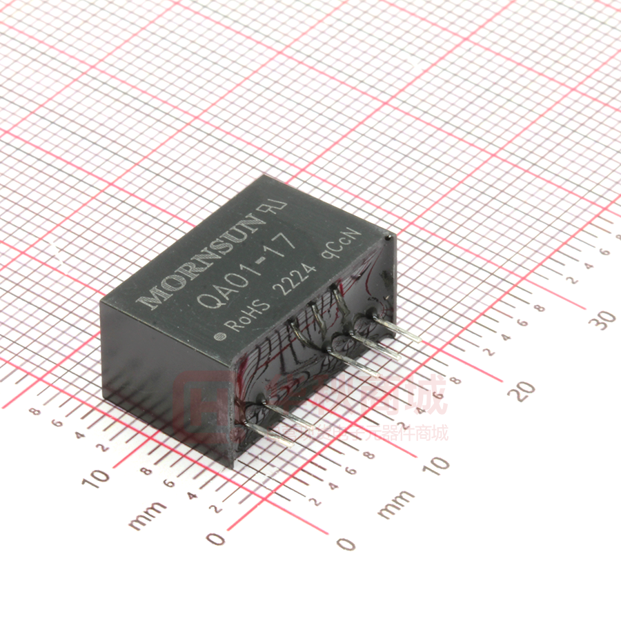

    SIP,19.5x9.8mm
    IGBT 驱动器专用 DC/DC 模块电源
QA01-17 数据手册
IGBT 驱动器专用 DC/DC 模块电源 QA 系列 IGBT 驱动器专用 DC/DC 模块电源 CB 产品特点 专利保护 RoHS    效率高达 80% 超小型 SIP 封装 温度特性好   隔离电压 3000VAC 超小隔离电容   工作温度范围: -40℃ to +105℃ 可空载使用  通过 EN60950 认证 QA 系列是专为 IGBT 驱动器而设计的 DC-DC 模块电源,其内部采用了非对称式电压输出形式,尽可能减小 IGBT 的驱动损耗。同时 具有输出短路保护及自恢复能力。该产品适用于: 1. 通用变频器 2. 交流伺服驱动系统 3. 电焊机 4. 不间断电源(UPS) 选型表 输入 认证 输入电压(VDC) 产品型号 标称值(范围值) 130/20 QA01 QA01-09 15 (14.5-15.5) QA01-A09 QA01-17 UL/ CB/ CE 输出 输入电流 (mA,Typ.) 满载/空载 12 (11.6-12.4) 24 (23.3-24.7) 12 (9-15) QA02 QA03 QA04 +Vo/-Vo 输出电流(mA) +Io/-Io +15/-8.7 +80/-40 输出电压(VDC) 84/20 +9.0/-- +111/-- 84/20 +9.0/-9.0 +55/-55 143/20 +17/-8.7 +80/-40 162/20 +15/-8.7 +80/-40 81/20 +15/-8.7 +80/-40 223/20 +15/-8.0 +100/-80 效率 最大容性 (%,Min./Typ.) 负载(µF) @满载 78/80 220 输入特性 输入电压 Min. Typ. Max. DC -0.7 -- 16 QA02 DC -0.7 -- 13 QA03 DC -0.7 -- 26 QA04 DC -0.7 -- 15 项目 工作条件 QA01* 输入滤波器类型 单位 VDC 电容滤波 热插拔 不支持 注:QA01*是指以 QA01 开头的所有型号。 输出特性 项目 QA01 输出电压 QA01-09 QA01-A09 工作条件 Min. Typ. Max. +Vo Vin=15VDC, Pin6 & Pin7 +Io=+80mA 14 15 16 -Vo Vin=15VDC, Pin5 & Pin6 -Io=-40mA -7 -8.7 -10 +Vo Vin=15VDC, Pin6 & Pin7 +Io=+111mA 8 9 10 -Vo -- -- -- -- +Vo Vin=15VDC, Pin6 & Pin7 +Io=+55mA 8 9 10 单位 VDC 2017.12.13-B/1 第 1 页 共 5 页 该版权及产品最终解释权归广州金升阳科技有限公司所有 IGBT 驱动器专用 DC/DC 模块电源 QA 系列 QA01-17 QA02 输出电压 QA03 QA04 输出电压精度 -Vo Vin=15VDC, Pin5 & Pin6 -Io=-55mA -8 -9 -10 +Vo Vin=15VDC, Pin6 & Pin7 +Io=+80mA 16.5 17 18 -Vo Vin=15VDC, Pin5 & Pin6 -Io=-40mA -7 -8.7 -10 +Vo Vin=12VDC, Pin6 & Pin7 +Io=+80mA 14 15 16 -Vo Vin=12VDC, Pin5 & Pin6 -Io=-40mA -7 -8.7 -10 +Vo Vin=24VDC, Pin6 & Pin7 +Io=+80mA 14 15 16 -Vo Vin=24VDC, Pin5 & Pin6 -Io=-40mA -7 -8.7 -10 +Vo Vin=12VDC, Pin6 & Pin7 +Io=+100mA 14 15 16 -Vo Vin=12VDC, Pin5 & Pin6 -Io=-80mA -7 -8 -9 QA01-09 -- ±4 ±6 输入电压范围内 负载调节率 10% 到 100% 负载 % 见误差包络曲线图(图 1) 其他型号 线性调节率 VDC QA01-09 其他型号 -- ±1.2 ±1.5 -- 12 26 正输出 -- 8 15 负输出 -- 10 15 -% 温度漂移系数 满载 -- -- ±0.03 %/℃ 纹波&噪声* 20MHz 带宽 -- 100 200 mVp-p 短路保护 可持续,自恢复 注:*纹波和噪声的测试方法采用平行线测试法,具体操作方法参见《DC-DC 模块电源应用指南》。 通用特性 项目 工作条件 Min. Typ. Max. 单位 隔离电压 输入-输出,测试时间 1 分钟,漏电流小于 1mA 3000 -- -- VAC 绝缘电阻 输入-输出,绝缘电压 500VDC 1000 -- -- MΩ 隔离电容 输入-输出,100KHz/0.1V pF 工作温度 温度≥85℃降额使用,(见图 2) 存储温度 -- 6.6 -- -40 -- 105 -55 -- 125 ℃ 引脚耐焊接温度 焊点距离外壳 1.5mm,10 秒 -- -- 300 工作时外壳温升 Ta=25℃,输入标称,输出满载 -- 25 -- 存储湿度 无凝结 -- -- 95 %RH 开关频率 满载,输入标称电压 -- 100 300 KHz -- K hours 安全标准 EN60950 安规认证 EN60950 CLASS III 安全等级 平均无故障时间(MTBF) MIL-HDBK-217F@25℃ 3500 -- 物理特性 外壳材料 黑色阻燃耐热塑料(UL94 V-0) 封装尺寸 19.50*9.80*12.50mm 重量 4.30g (Typ.) 冷却方式 自然空冷 EMC 特性 EMI EMS 传导骚扰 CISPR32/EN55032 CLASS B(推荐电路见图 4) 辐射骚扰 CISPR32/EN55032 CLASS B(推荐电路见图 4) 静电放电 IEC/EN61000-4-2 Contact ±8KV perf. Criteria B 2017.12.13-B/1 第 2 页 共 5 页 该版权及产品最终解释权归广州金升阳科技有限公司所有 IGBT 驱动器专用 DC/DC 模块电源 QA 系列 产品特性曲线 误差包络曲线图 +15% 输出电压精度 +10% Max . +5% +2.5% 0 M in. -5% -8% -10% 10% 20% 40% 60% 80% 100% 输出电流百分比 (标 称 输 入 电 压) 图1 (不包括 QA01-09 型号) 图2 设计参考 1. 典型应用 C1/ C2 /C3 100uF/35V(低内阻电容) 注:可在电容 C2 和 C3 两端分别并联一个容值在 1uF - 10uF 的陶瓷电容,以降低纹 波噪声。 图3 2017.12.13-B/1 第 3 页 共 5 页 该版权及产品最终解释权归广州金升阳科技有限公司所有 IGBT 驱动器专用 DC/DC 模块电源 QA 系列 2. EMC 解决方案——推荐电路(CLASS B) 输入电压(VDC) EMI 12/15/24 C1、C2 4.7µF /50V LDM1 12µH LDM2 47µH 图4 3.产品不支持输出并联升功率使用 4.更多信息,请参考 DC-DC 应用笔记 www.mornsun.cn 外观尺寸、建议印刷版图 2017.12.13-B/1 第 4 页 共 5 页 该版权及产品最终解释权归广州金升阳科技有限公司所有 IGBT 驱动器专用 DC/DC 模块电源 QA 系列 注: 1. 2. 3. 4. 5. 6. 7. 8. 9. 10. 11. 12. 13. 包装信息请参见《产品出货包装信息》 ,包装包编号:58200013; 使用时连接电源模块和 IGBT 驱动器的引线尽可能的短; 输出滤波电容尽可能靠近电源模块和 IGBT 驱动器; IGBT 驱动器门极驱动电流的峰值较高,建议电源模块输出滤波电容选用低内阻电解电容; 驱动器平均输出功率必须小于电源模块输出功率; 如用于振动场合,请考虑在模块旁边用胶水固定; 最大容性负载均在输入电压范围、满负载条件下测试; 本文数据除特殊说明外,都是在 Ta=25℃,湿度
