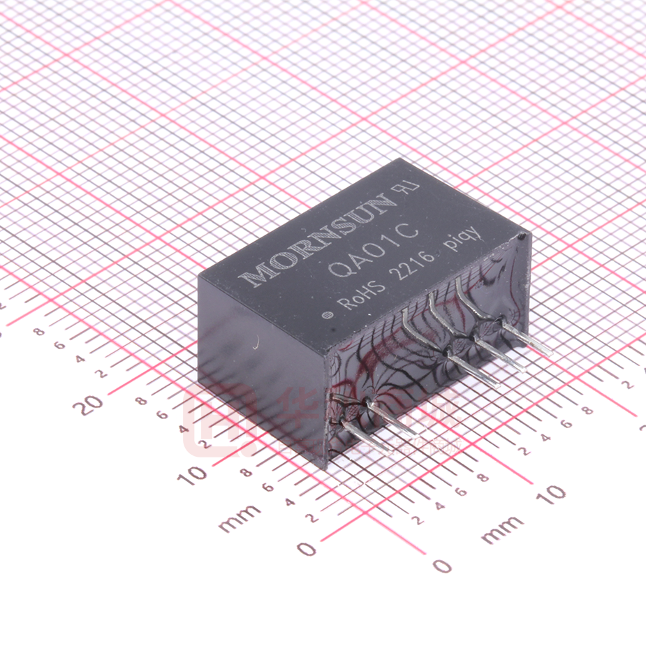

    MORNSUN(金升阳)
    SIP,19.5x9.8mm
    用于碳化硅驱动器的DC/DC变换器 输出电压:15V 输出电流:100mA
QA01C 数据手册
SiC 驱动器 QAxCx 系列 SiC MOSFET 驱动器专用电源 CB 专利保护 RoHS 产品特点     效率高达 82% SIP 封装 隔离电压 3.5kVAC/6kVDC 超小隔离电容  工作温度范围: -40℃ to +105℃    可持续短路保护 国际标准引脚 通过 IEC60950、UL60950 和 EN60950 认证 QAxCx 是专为需要两组隔离电源的 SiC 驱动器而设计的 DC-DC 模块电源。其内部采用了两路共地输出模式,可以更好的为 SiC 的开 通与关断提供能量。同时具有输出短路保护及自恢复能力。该产品适用于: 1.通用变频器 2.交流伺服驱动系统 3.电焊机 4.不间断电源(UPS) 选型表 输入电压(VDC) 标称值 (范围值) 认证 产品型号 UL/CE/CB QA01C -- QA01C-18 -- QA051C -- QA151C -- QA121C2 -- QA121C-20 -- QA151C3 -- QA1201C-20 -- QA2401C-20 15 (13.5-16.5) 15 (13.5-16.5) 5 (4.5-5.5) 15 (13.5-16.5) 12 (10.8-13.2) 12 (10.8-13.2) 15 (13.5-16.5) 12 (10.8-13.2) 24 (21.6-26.4) 输出 输出电压 输出电流(mA) (VDC)+Vo/-Vo +Io/-Io 效率(%,Min./Typ.) @满载 最大容性负载*(µF) +20/-4 +100/-100 76/80 220 +18/-3 +100/-100 76/79 220 +20/-5 +80/-40 75/79 100 +20/-5 +80/-40 76/78 220 +15/-3.5 +111/-111 77/81 220 +20/-5 +100/-100 77/79 220 +15/-4 +100/-100 77/82 220 +20/-4 +100/-100 79/80 220 +20/-4 +100/-100 75/80 220 注:*每路输出容性负载一样。 输入特性 项目 Min. 工作条件 输入冲击电压(1sec. max.) 标称电压输入 Max. QA01C 193/16 -- QA01C-18 177/16 185/30 QA051C 456/53 -- 150/20 160/30 210/15 -- QA121C-20 260/20 -- QA151C 输入电流(满载/空载) Typ. QA121C2 -- QA151C3 151/15 -- QA1201C-20 240/20 -- QA2401C-20 125/13 -- -- 21 QA01C QA01C-18 -0.7 单位 mA VDC 21 2021.01.25-A/8 第 1 页 共 7 页 该版权及产品最终解释权归广州金升阳科技有限公司所有 SiC 驱动器 QAxCx 系列 QA051C 9 QA151C 21 QA121C2 18 QA121C-20 18 QA151C3 21 QA1201C-20 18 QA2401C-20 30 输入滤波器 电容滤波 热插拔 不支持 输出特性 项目 工作条件 轻载 QA01C 满载 轻载 QA01C-18 满载 轻载 QA051C 满载 轻载 QA151C 满载 输出电压精度 标称电压输入 (误差包络曲线图仅以 QA01C 作示范,见图 1、图 2) 轻载 QA121C2 满载 轻载 QA121C-20 满载 轻载 QA151C3 满载 轻载 QA1201C-20 满载 轻载 QA2401C-20 满载 线性调节率 输入电压变化±10% 负载调节率 10% 到 100% 负载 +Vo QA01C QA01C-18 QA051C QA151C QA121C2 QA121C-20 QA151C3 QA1201C-20 QA2401C-20 QA01C QA01C-18 QA051C QA151C QA121C2 +Vo -Vo +Vo -Vo +Vo -Vo +Vo -Vo +Vo -Vo +Vo -Vo +Vo -Vo +Vo -Vo +Vo -Vo +Vo -Vo +Vo -Vo +Vo -Vo +Vo -Vo +Vo -Vo +Vo -Vo +Vo -Vo +Vo -Vo +Vo -Vo Min. Typ. Max. +2 +5 -4 -4 0 +6 -7 -5 +4 +6 -3 +1 -0.5 0 -5 -5 0 0 -4 -5 +5.5 +10 -2 +1 +2 0 -2 -5 +6 +5.5 -2 -7.5 +6.5 +5.5 -2.5 -7.5 +4 +10 -1.5 +0.5 +4 +12 -3 0 +8 +12 +0.5 +4 +1.5 +3 -3 -2 +7 +15 0 +5 +8 +12.5 0 +3 +6 +10 0 0 +8 +10.5 0 -2.5 +8 +13 0 0 ±1.1 ±1.1 ±1.4 ±1.1 ±1.1 -±1.1 ±1.5 ±1.1 7 6 8 5 7 +6 +15 +1 +5.5 +9 +20 +2 +7 +12 +18 +4 +8 +3.5 +6 -1 1 +15 +30 +5 +15 +10.5 +15 +2 +5 +10 +18 +2 +5 +10 +15.5 +2 +2.5 +10.5 +20.5 +2.5 +7.5 ±1.3 ±1.3 ±2 ±1.3 ±1.2 ±1.5 ±1.3 ±2 ±1.3 9 10 12 8 -- -- -- 单位 % %/% % 2021.01.25-A/8 第 2 页 共 7 页 该版权及产品最终解释权归广州金升阳科技有限公司所有 SiC 驱动器 QAxCx 系列 -Vo 纹波&噪声* 20MHz 带宽 纹波 纹波&噪声* 20MHz 带宽 噪声 温度漂移系数 100% 负载 QA121C-20 QA151C3 QA1201C-20 QA2401C-20 QA01C QA01C-18 QA051C QA151C QA121C2 QA121C-20 QA151C3 QA1201C-20 QA2401C-20 QA01C QA01C-18 QA051C QA151C QA121C2 QA121C-20 QA151C3 QA1201C-20 QA2401C-20 QA01C QA01C-18 QA051C QA151C QA121C2 QA121C-20 QA151C3 QA1201C-20 QA2401C-20 QA01C QA01C-18 QA051C QA151C QA121C2 QA121C-20 QA151C3 QA1201C-20 QA2401C-20 -5 -5 10 12 10 5 10 -10 -10 60 60 40 60 120 60 80 60 60 75 75 75 75 80 100 100 100 75 ±0.03 ±0.03 ±0.03 ±0.03 ±0.02 -±0.03 --- -- -- -- -- 输出短路保护 12 8 8 8 15 20 14 10 -15 13 13 13 -- mVp-p -- mVp-p -%/℃ ±0.1 -±0.03 ±0.03 可持续,自恢复 注:*纹波和噪声的测试方法采用平行线测试法,具体操作方法参见《DC-DC 模块电源应用指南》。 通用特性 项目 工作条件 Min. 输入-输出,测试时间 1 分钟, 漏电流小于 1mA 3500 6000 3500 6000 3000 5200 3500 6000 3500 3500 6000 3500 6000 3500 3500 QA01C QA01C-18 QA051C 隔离电压 QA151C QA121C2 QA121C-20 QA151C3 QA1201C-20 QA2401C-20 绝缘电阻 输入-输出,隔离电压 500VDC 隔离电容 输入-输出,100kHz/0.1V 工作温度 温度≥85℃降额使用, (除 QA051C 外见图 5,QA051C 见图 6) Typ. Max. 单位 -- -- VAC VDC VAC VDC VAC VDC VAC VDC VAC VAC VDC VAC VDC VAC VAC 1000 -- -- MΩ -- 3.5 -- pF -40 -- 105 ℃ 2021.01.25-A/8 第 3 页 共 7 页 该版权及产品最终解释权归广州金升阳科技有限公司所有 SiC 驱动器 QAxCx 系列 QA01C QA01C-18 QA051C QA151C QA121C2 QA121C-20 QA151C3 QA1201C-20 QA2401C-20 存储温度 -55 -55 -55 -55 -55 -55 -40 -50 -55 -- 125 125 125 125 125 125 105 105 125 300 引脚耐焊接温度 焊点距离外壳 1.5mm,10 秒 -- -- 工作时外壳温升 Ta=25℃ -- 30 -- 存储湿度 无凝结 -- -- 95 %RH -- 95 95 100 95 67 95 100 100 100 -- kHz 3500 -- -- k hours 开关频率 100%负载,输入标称电压 平均无故障时间 MIL-HDBK-217F@25℃ QA01C QA01C-18 QA051C QA151C QA121C2 QA121C-20 QA151C3 QA1201C-20 QA2401C-20 物理特性 外壳材料 黑色阻燃耐热塑料(UL94 V-0) 封装尺寸 19.50 × 9.80 × 12.50mm 重量 4.2g (Typ.) 冷却方式 自然空冷 EMC 特性 EMI EMS 传导骚扰 CISPR32/EN55032 CLASS B(推荐电路见图 12) 辐射骚扰(QA051C 无此项) CISPR32/EN55032 CLASS B(推荐电路见图 12) 静电放电 IEC/EN61000-4-2 Contact ±6kV perf. Criteria B 产品特性曲线 输出电流百分比 (标称输入电压) 输出电流百分比 (标称输入电压) 图 1(QA01C) 图 2(QA01C) 2021.01.25-A/8 第 4 页 共 7 页 该版权及产品最终解释权归广州金升阳科技有限公司所有 SiC 驱动器 QAxCx 系列 输出电流百分比 (标称输入电压) 输出电流百分比 (标称输入电压) 图 3(QA151C) 图 4(QA151C) 输出电流百分比 (标称输入电压) 输出电流百分比 (标称输入电压) 图 5(QA121C-20) 图 6(QA121C-20) 图7 图 8(QA051C) 2021.01.25-A/8 第 5 页 共 7 页 该版权及产品最终解释权归广州金升阳科技有限公司所有 SiC 驱动器 QAxCx 系列 效率 VS 输入电压(满载) 效率 VS 输出负载(标称电压输入) 图9 图 10 设计参考 1. 过载保护 在通常工作条件下,该产品输出电路对于过载情况无保护功能; 最简单的方法是在电路中外加一个断路器。 2. 测试方法 1 Vin Vin +Vo DC/DC 0V C1 2 GND -Vo 7 1 C3 V A 7 C2 A 6 +Vo Vin Vin Load C1 DC/DC 0V 5 GND 2 图 11 -Vo V Load 6 5 图 12 注:C1,C2,C3 分别为 100uF/35V (低内阻电容) 3. 典型应用 SiC 驱动器 SiC C1/C2/C3 100uF/35V (低内阻电容) (适用于 QA01C、QA01C-18、QA051C、QA121C2、QA151C3、QA151C、 QA121C-20) 图 13 4. EMC 典型推荐电路 (CLASS B) 适用型号 EMI 4.7µF /50V C4/C5 100µF /35V(低内阻电容) LDM 适用型号 EMI 图 14 除 QA151C、QA121C-20 外 C1/C2 6.8µH 22µH (QA121C2) QA151C、QA121C-20 C1/C2 C3 4.7µF /50V 100pF/50V C4/C5 100µF /35V(低内阻电容) LDM 22µH 2021.01.25-A/8 第 6 页 共 7 页 该版权及产品最终解释权归广州金升阳科技有限公司所有 SiC 驱动器 QAxCx 系列 5. 产品输入或输出端的外接电容建议使用陶瓷电容或者电解电容,不建议使用钽电容,否则会存在一定的失效风险 6. 产品不支持输出并联升功率或热插拔使用 7. 更多信息,请参考应用笔记 www.mornsun.cn 外观尺寸、建议印刷版图 注: 1. 2. 3. 4. 5. 6. 7. 8. 9. 10. 11. 12. 13. 包装信息请参见《产品出货包装信息》 ,包装包编号:58200013; 使用时连接电源模块和 SiC 驱动器的引线尽可能的短; 输出滤波电容尽可能靠近电源模块和 SiC 驱动器; SiC 驱动器门极驱动电流的峰值较高,建议电源模块输出滤波电容选用低内阻电解电容; 驱动器平均输出功率必须小于电源模块输出功率; 如用于振动场合,请考虑在模块旁边用胶水固定; 最大容性负载均在输入电压范围、满负载条件下测试; 除特殊说明外,本手册所有指标都在 Ta=25℃,湿度
