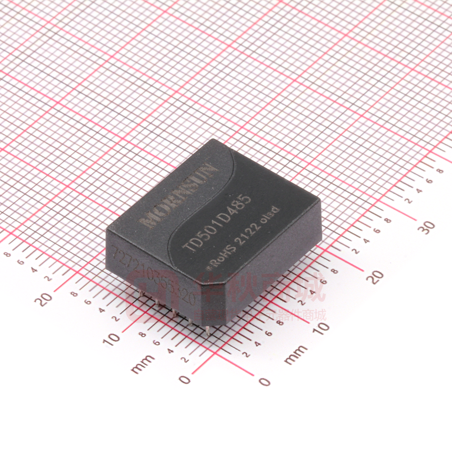

    单路 RS485 隔离收发模块 PM_20X17MM_TM
TD501D485 数据手册
工业总线 TDx01D485 系列 单路 RS485 隔离收发模块 产品特点  两端隔离(输入、输出相互隔离)  内置隔离电源  总线保护  隔离电压2.5KVDC  工作温度范围:-40℃~+85℃  波特率高达9600bps  同一网络可支持连接32个节点 TD301D485/TD501D485,是集成电源隔离,电气隔离,RS485 接口,总线保护器件于一体的 RS485 接口隔离模块;方便嵌入用 户设备,使产品具有连接 RS485 网络的功能。 在需要采用一个电源隔离模块、三路光耦及一片 RS485 收发芯片等器件才能实现带隔离的 RS485 电路中,现在只需要采用一 个 RS485 隔离模块就可以实现,简化客户对隔离要求的设计。 选型表 产品型号 电源输入(VDC) TD301D485 3.17~3.45 TD501D485 4.75~5.25 输入特性 项目 输入电源 输入 工作条件 数值 静态电流 产品通电、未有通信时 TD501D485≤30mA,TD301D485≤40mA 发送电流 9600bps 方波通信时 TD501D485≤40mA,TD301D485≤60mA TD301D485 只兼容+3.3V 的 UART 接口 串行接口 TD501D485 只兼容+5V 的 UART 接口 ITXD≤5mA;IRXD≤3mA;ICON≤5mA 引脚电流 总线接口 项目 输出 工作条件 RS485 总线接口 数值 标准 RS485 接口,A、B 总线内置 4.7K 的上、下拉电阻 传输特性 项目 工作条件 数值 传输速率 最大 9600bps 收发切换延时 从接收数据切换到发送数据延迟时间:最小30μs,最大100μs。 节点数 最大可支持连接 32 个节点 收发控制 与普通 RS485 收发器芯片收发控制电平相反 发送状态 真值表 接收状态 控制 输入 输出 CON TXD A B 线状态 0 1 1 0 正常 0 1 正常 0 0 控制 输入 输出 CON A-B RXD 1 ≥0.2V 1 1 ≤-0.2V 0 2015.09.16-A/3 第 1 页 共 4 页 该版权及产品最终解释权归广州金升阳科技有限公司所有 工业总线 TDx01D485 系列 通用特性 项目 工作条件 数值 电气隔离 两端隔离(输入、输出相互隔离) 测试时间 1 分钟,漏电流
