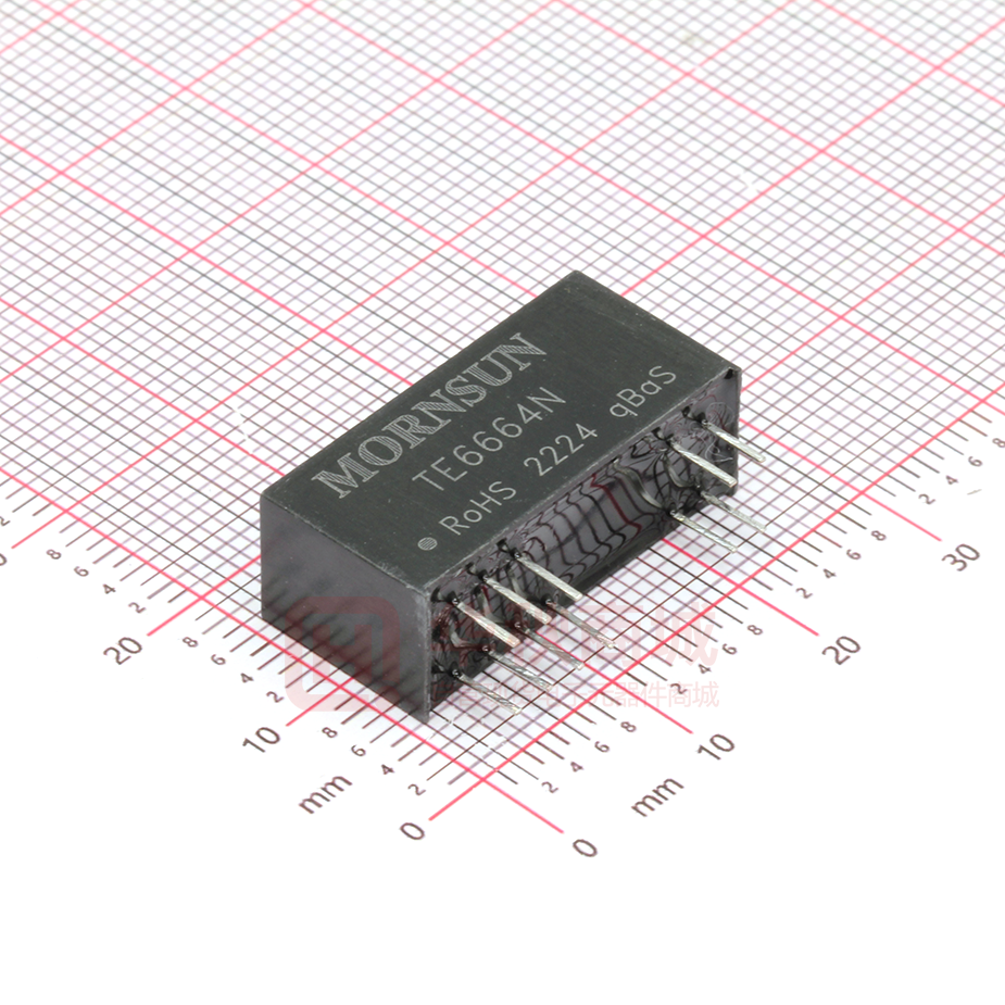

隔离变送器
TExxxxN 系列
有源高精度隔离变送器
产品特点
两端隔离(信号输入和信号输出)
高精度等级(0.1% FS)
高线性度(0.1% FS)
隔离电压(2kVAC/60s)
低纹波噪声(≤30mVpp , 20MHz)
极低温漂(≤50PPM/℃,-40℃ to +85℃范围内)
小体积: DIP18封装(26 x 9.5 x 12.5mm)
ESD防护(IEC/EN61000-4-2 Contact ±4KV perf. Criteria B)
通过EN62368认证
RoHS
TExxxxN 系列是一种前级电压/电流信号输入,后级电压信号输出的有源隔离模块,模块内部嵌入了一个高效微功率电源,可以在向内
部信号处理电路供电的同时向外围电路输出一路隔离电源。由于内部采用电磁隔离技术,相比光耦隔离具有更好的温漂特性和线性度。
此模块为两隔离,电源输入、信号输出和电源输出、信号输入之间隔离,且该系列产品增加了外部零点、满度调节端,可根据需求自
行设计调节。
