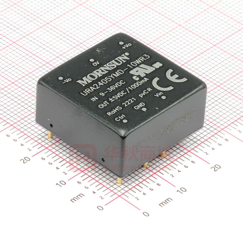

    10W,超宽电压输入,隔离稳压正负双路/单路DIP 封装,DC-DC 模块电源 24V ±5V
URA2405YMD-10WR3 数据手册
DC/DC 模块电源 URA_YMD-10WR3 & URB_YMD-10WR3 系列 10W,超宽电压输入,隔离稳压正负双路/单路 DIP 封装,DC-DC 模块电源 产品特点  超宽输入电压范围(4:1)  效率高达 88%  空载功耗低至 0.12W  隔离电压 1500VDC  输入欠压,输出短路、过流、过压保护  工作温度范围:-40℃ to +85℃  裸机满足 CISPR22/EN55022 CLASS A  A2S(接线式)和 A4S(TS35 导轨式)产品型号具 有输入防反接功能  通过 IEC60950, UL60950, EN60950 认证  国际标准引脚方式 CB 专利保护 RoHS URA_YMD-10WR3 & URB_YMD-10WR3 系列产品输出功率为 10W,4:1 超宽电压输入范围,效率高达 88%,1500VDC 的常规隔离电 压,允许工作温度-40℃ to 85℃,具有输入欠压保护,输出过压、过流、短路保护功能,裸机满足 CISPR22/EN55022 CLASS A,A2S 和 A4S 封装拓展系列具有输入防反接保护,广泛应用于工控、电力、仪器仪表、通信等领域。 选型表 认证 ① 产品型号 ④ 输出 输入电压(VDC) 效率 ⑤ 最大容性负载 ② (%,Min./Typ.) 标称值 输出电流 ③ (µF) 最大值 输出电压(VDC) @满载 (范围值) (mA)(Max./Min.) *URA2405YMD-10WR3 ±1000/0 81/83 1000 URA2409YMD-10WR3 ±9 ±555/0 84/86 680 *URA2412YMD-10WR3 ±12 ±416/0 85/87 470 URA2415YMD-10WR3 ±15 ±333/0 85/87 330 *URA2424YMD-10WR3 ±24 ±208/0 85/87 100 3.3 2400/0 77/79 2200 5 2000/0 81/83 2200 URB2409YMD-10WR3 9 1111/0 84/86 680 URB2412YMD-10WR3 12 833/0 85/87 470 URB2415YMD-10WR3 15 667/0 85/87 330 URB2403YMD-10WR3 URB2405YMD-10WR3 UL/CE/CB ±5 24 (9-36) 40 URB2424YMD-10WR3 24 416/0 86/88 100 *URA4805YMD-10WR3 ±5 ±1000/0 81/83 1000 *URA4812YMD-10WR3 ±12 ±416/0 85/87 470 *URA4815YMD-10WR3 ±15 ±333/0 85/87 330 ±24 ±208/0 85/87 100 3.3 2400/0 77/79 2200 *URA4824YMD-10WR3 *URB4803YMD-10WR3 *URB4805YMD-10WR3 48 (18-75) 80 5 2000/0 81/83 2200 *URB4812YMD-10WR3 12 833/0 85/87 470 *URB4815YMD-10WR3 15 667/0 85/87 330 *URB4824YMD-10WR3 24 416/0 86/88 100 注: 1 产品型号后缀加“A2S”为接线式封装拓展,后缀加“A4S”为导轨式封装拓展,如:URB2405YMD-10WR3A2S 表示接线式封装,URB2405YMD-10WR3A4S 表示导轨式封装; 2 A2S(接线式)和 A4S(导轨式)产品型号因具有输入防反接保护功能,输入电压范围最小值和启动电压比卧式封装型号高 1VDC; 3 输入电压不能超过此值,否则可能会造成永久性不可恢复的损坏; 4 上述效率值是在输入标称电压和输出额定负载时测得;A2S(接线式)和 A4S(导轨式)产品型号因有输入反接保护,效率最小值大于 Min.-2 为合格; 5 正负输出两路容性负载一样; 6 带“*”产品需在输入端外加电容,传导才能满足 CISPR22/EN55022 CLASS A。 2017.04.22-A/4 第 1 页 共 5 页 该版权及产品最终解释权归广州金升阳科技有限公司所有 DC/DC 模块电源 URA_YMD-10WR3 & URB_YMD-10WR3 系列 输入特性 项目 Min. Typ. Max. 3.3V 输出 -- 418/5 429/12 其它 -- 487/5 515/12 3.3V 输出 -- 190/4 215/8 其它 -- 244/4 258/8 -- 40 -- 工作条件 24VDC 标称输入系列,标称输入电压 输入电流(满载/空载) 48VDC 标称输入系列,标称输入电压 反射纹波电流 冲击电压(1sec. max.) 启动电压 输入欠压保护 启动时间 24VDC 标称输入系列,标称输入电压 48VDC 标称输入系列,标称输入电压 -- 30 -- 24VDC 标称输入系列 -0.7 -- 50 48VDC 标称输入系列 -0.7 -- 100 24VDC 标称输入系列 -- -- 9 48VDC 标称输入系列 -- -- 18 24VDC 标称输入系列 5.5 6.5 -- 48VDC 标称输入系列 12 15.5 -- 标称输入电压和恒阻负载 -- 10 单位 mA VDC -- ms Pi 型 输入滤波类型 热插拔 不支持 遥控脚(Ctrl)* 模块开启 Ctrl 悬空或接 TTL 高电平(3.5-12VDC) 模块关断 Ctrl 接 GND 或低电平(0-1.2VDC) -- 6 10 mA Min. Typ. Max. 单位 -- ±1 ±3 正输出 -- ±0.2 ±0.5 负输出 -- ±0.5 ±1 正输出 -- ±0.5 ±1 负输出 -- ±0.5 ±1.5 -- -- ±5 -- 300 500 -- ±3 ±5 % 关断时输入电流 注:*Ctrl 控制引脚的电压是相对于输入引脚 GND。 输出特性 项目 工作条件 输出电压精度 0% -100%负载 线性调节率 满载,输入电压从低电压到高电压 负载调节率② 从 5% -100%的负载 交叉调节率 双路输出,主路 50%带载,辅路 10% -100%带载 ① 瞬态恢复时间 瞬态响应偏差 25%负载阶跃变化,标称输入电压 % µs 温度漂移系数 满载 -- -- ±0.03 %/℃ 纹波&噪声③ 20MHz 带宽, 5% -100%负载 -- 40 80 mVp-p 110 -- 160 %Vo 110 140 190 %Io 过压保护 过流保护 输入电压范围 短路保护 可持续,自恢复 注: ①输出电压为±5VDC、 ±9VDC 的产品型号,在 0% - 5%负载条件下,输出电压精度最大值为±5%; ②按 0% -100%负载工作条件测试时,负载调整率的指标为±5%; ③0% - 5%的负载纹波&噪声小于等于 5%Vo.纹波和噪声的测试方法采用平行线测试法,具体操作方法参见《DC-DC(宽压)模块电源应用指南》。 通用特性 项目 工作条件 Min. Typ. Max. 单位 绝缘电压 输入-输出,测试时间 1 分钟,漏电流小于 1mA 1500 -- -- VDC 绝缘电阻 输入-输出,绝缘电压 500VDC 1000 -- -- MΩ 隔离电容 输入-输出,100KHz/0.1V pF 工作温度 见图 1 存储温度 -- 1000 -- -40 -- +85 -55 -- +125 -- 95 %RH -- +300 ℃ 存储湿度 无凝结 5 引脚耐焊接温度 焊点距离外壳 1.5mm,10 秒 -- ℃ 10-55Hz, 10G, 30 Min. along X, Y and Z 振动 开关频率 PWM 模式 平均无故障时间 MIL-HDBK-217F@25℃ -- 350 -- KHz 1000 -- -- K hours 注:*本系列产品采用降频技术,开关频率值为满载时测试值,当负载降低到 50%以下时,开关频率随负载的减小而降低。 2017.04.22-A/4 第 2 页 共 5 页 该版权及产品最终解释权归广州金升阳科技有限公司所有 DC/DC 模块电源 URA_YMD-10WR3 & URB_YMD-10WR3 系列 物理特性 外壳材料 铝合金 大小尺寸 重量 卧式封装 25.40*25.40*11.70 mm A2S 接线式封装 76.00*31.50*21.20 mm A4S 导轨式封装 76.00*31.50*25.80 mm 卧式封装/A2S 接线式封装/A4S 导轨式封装 15g/35g/55g (Typ.) 冷却方式 自然空冷 EMC 特性 EMI EMS CISPR22/EN55022 CLASS A(裸机)/ CLASS B(推荐电路见图 3-②) 传导骚扰 辐射骚扰 CISPR22/EN55022 CLASS A(裸机)/ CLASS B(推荐电路见图 3-②) 静电放电 IEC/EN61000-4-2 Contact ±4KV perf. Criteria B 辐射抗扰度 IEC/EN61000-4-3 10V/m perf. Criteria A 脉冲群抗扰度 IEC/EN61000-4-4 ±2KV(推荐电路见图 3-①) perf. Criteria B 浪涌抗扰度 IEC/EN61000-4-5 line to line ±2KV(推荐电路见图 3-①) perf. Criteria B 传导骚扰抗扰度 IEC/EN61000-4-6 3 Vr.m.s perf. Criteria A 电压暂降、跌落和短时中断抗扰度 IEC/EN61000-4-29 0%,70% perf. Criteria B 输出功率百分比(%) 产品特性曲线 温度降额曲线图 120 其它输出 3.3V,5V,±5V 输出 100 80 60 安全工作区 40 20 0 -40 0 40 6571 85 工作温度(℃) 120 图1 2017.04.22-A/4 第 3 页 共 5 页 该版权及产品最终解释权归广州金升阳科技有限公司所有 DC/DC 模块电源 URA_YMD-10WR3 & URB_YMD-10WR3 系列 设计参考 1. 应用电路 所有该系列的 DC/DC 转换器在出厂前,都是按照(图 2)推荐的测试电路进行测试。 若要求进一步减少输入输出纹波,可将输入输出外接电容 Cin、Cout 加大或选用串联等效阻抗值小的电容,但容值不能大于该产品的最大容性负载。 正负双路 Vin Cin DC DC GND Cout +Vo 0V Cout Vin 24V Cin 100µF -Vo 单路 Vin +Vo Cin DC DC Cout 48V 10µF - 47µF 10µF Cout 0V GND 图2 2. EMC 解决方案——推荐电路 V in LDM1 FUSE MOV 参数说明: CY1 Vin C0 + DC/DC C1 GND ① GND ② CY2 Vin:24V 型号 +Vo C2 LOAD -Vo (0V) 图 3 注:图 3 中第①部分用于 EMS 测试;第②部分用于 EMI 滤波,可依据需求选择。 FUSE Vin:48V 依照客户实际输入电流选择 MOV 20D470K 14D101K C0 330µF/50V 330µF/100V C1 1µF/50V 1µF/100V C2 参照图 2 中 Cout 参数 LDM1 4.7µH CY1/CY2 1nF/2KV 3. 产品不支持输出并联升功率 4. 更多信息,请参考 DC-DC 应用笔记 www.mornsun.cn 外观尺寸、建议印刷版图 2017.04.22-A/4 第 4 页 共 5 页 该版权及产品最终解释权归广州金升阳科技有限公司所有 DC/DC 模块电源 URA_YMD-10WR3 & URB_YMD-10WR3 系列 URA_YMD-10WR3A2S & URB_YMD-10WR3A2S 外观尺寸 URA_YMD-10WR3A4S & URB_YMD-10WR3A4S 外观尺寸 注: 1. 包装信息请参见《产品出货包装信息》 ,包装包编号:58210003(卧式封装) ,58220022(A2S/A4S 封装); 2. 建议双路输出模块负载不平衡度:≤±5%,如果超出±5%,不能保证产品性能均符合本手册中之所有性能指标,具体情况可直接与我司技术人员联系; 3. 最大容性负载均在输入电压范围、满负载条件下测试; 4. 除特殊说明外,本手册所有指标都在 Ta=25℃,湿度
