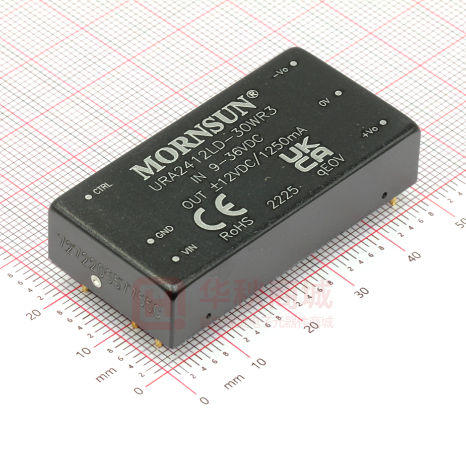

DC/DC 模块电源
URA_LD-30WR3 & URB_LD-30WR3 系列
30W,超宽电压输入,隔离稳压正负双路/单路输出
产品特点
DC/DC 模块电源
超宽输入电压范围(4:1)
满载效率高达 90%
轻载效率高达 82%
空载功耗低至 0.14W
隔离电压: 1500VDC
输入欠压保护,输出短路、过压、过流保护
工作温度范围:-40℃ to +80℃
裸机满足 CISPR32/EN55032 CLASS A
金属六面屏蔽封装
A2S(接线式)和 A4S(35mm 导轨式)产品型号
具有输入防反接功能
CB Report 专利保护 RoHS
UL60950-1
EN62368-1
BS EN62368-1
IEC60950-1
URA_LD-30WR3 & URB_LD-30WR3 系列产品输出功率为 30W,4:1 超宽电压输入范围,效率高达 90%,1500VDC 的常规隔离电压,
允许工作温度范围-40℃ to +80℃,具有输入欠压保护,输出短路、过压、过流保护功能,裸机满足 CISPR32/EN55032 CLASS A,A2S
和 A4S 封装拓展系列具有输入防反接保护功能,广泛应用于数据传输设备、电池驱动设备、通讯设备、分布式电源系统、混合模/数
系统、远程控制系统、工业机器人系统、铁路等领域。
