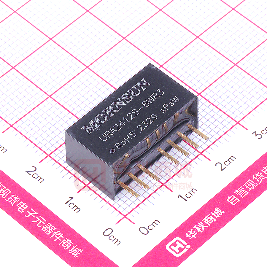

DC/DC 电源模块
URA_S-6WR3 系列
6W,宽电压输入,隔离稳压双路输出,SIP 封装, 产品特点
DC-DC 模块电源
宽输入电压范围(4:1)
效率高达 83%
空载功耗低至 0.12W
隔离电压 1500VDC
输入欠压保护,输出短路、过流保护
工作温度范围:-40℃ to +85℃
国际标准引脚方式
通过 EN62368 认证
专利保护 RoHS
URA_S-6WR3 系列产品输出功率为 6W,4:1 宽电压输入范围,效率高达 83%,1500VDC 的常规隔离电压,允许工作温度-40℃ to +85℃,
具有输入欠压保护,输出过流、短路保护功能,广泛应用于医疗、工控、电力、仪器仪表、通信等领域。
