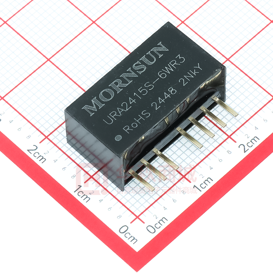

URA2415S-6WR3 数据手册
DC/DC 电源模块 URA_S-6WR3 系列 6W,宽电压输入,隔离稳压双路输出 SIP 封装,DC-DC 模块电源 产品特点  宽输入电压范围(4:1)  效率高达 83%  空载功耗低至 0.12W  隔离电压 1500VDC  输入欠压保护,输出短路、过流保护  工作温度范围:-40℃ to +85℃ 专利保护 RoHS EN62368-1  国际标准引脚方式 BS EN62368-1 URA_S-6WR3 系列产品输出功率为 6W,4:1 宽电压输入范围,效率高达 83%,1500VDC 的常规隔离电压,允许工作温度-40℃ to +85℃, 具有输入欠压保护,输出短路、过流保护功能,广泛应用于医疗、工控、电力、仪器仪表、通信等领域。 选型表 认证 产品型号 输入电压(VDC) 标称值 ① 最大值 (范围值) URA2405S-6WR3 URA2409S-6WR3 EN/BS EN URA2412S-6WR3 URA2415S-6WR3 24 (9-36) 40 URA2424S-6WR3 输出 满载效率 (%) Min./Typ. 最大容性负载 (µF) ③ ② 电压(VDC) 电流(mA) Max./Min. ±5 ±600 78/80 470 ±9 ±333 81/83 220 ±12 ±250 81/83 120 ±15 ±200 81/83 100 ±24 ±125 80/82 68 注: ①输入电压不能超过此值,否则可能会造成永久性不可恢复的损坏; ②上述效率值是在输入标称电压和输出额定负载时测得; ③正负输出两路容性负载一样。 输入特性 项目 输入电流(满载/空载) 工作条件 Min. Typ. Max. ±5V 输出 -- 313/12 320/16 ±9V/±12V/±15V 输出 -- 301/12 309/16 ±24V 输出 -- 305/12 313/16 -- 50 -- -0.7 -- 50 反射纹波电流 冲击电压(1sec. max.) 启动电压 输入欠压保护 -- -- 9 5.5 6.5 -- 输入滤波类型 单位 mA VDC 电容滤波 热插拔 不支持 遥控脚(Ctrl)* 模块开启 Ctrl 悬空或接 TTL 高电平(3.5-12VDC) 模块关断 Ctrl 接 GND 或低电平(0-1.2VDC) 关断时输入电流 -- 6 10 mA Min. Typ. Max. 单位 -- ±1.5 ±2 ±2 ±3 注:*Ctrl 控制引脚的电压是相对于输入引脚 GND。 输出特性 项目 工作条件 输出电压精度 5% -100%负载 线性调节率 满载,输入电压从低电压到高电压 ① Vo1 Vo2 Vo1 -- ±0.5 ±1 Vo2 -- ±1.0 ±1.5 2021.11.20-A/1 % 第 1 页 共 4 页 该版权及产品最终解释权归广州金升阳科技有限公司所有 DC/DC 电源模块 URA_S-6WR3 系列 Vo1 -- ±0.8 ±1.5 Vo2 -- ±1.2 ±2 -- -- ±5 -- 450 500 5V 输出 -- ±5 ±8 其它电压 -- ±3 ±5 满载 -- -- ±0.03 %/℃ 纹波&噪声 20MHz 带宽,5% -100%负载 -- 120 150 mVp-p 过流保护 输入电压范围 160 230 %Io 短路保护 输入电压范围 负载调节率② 5% -100%的负载 交叉调整率 双路输出,主路 50%带载,辅路 25%到 100%带载 瞬态恢复时间 25%负载阶跃变化,标称输入电压 瞬态响应偏差 25%负载阶跃变化,标称输入电压 温度漂移系数 ③ 110 % µs % 可持续,自恢复 注: ①在 0% - 5%负载条件下,主路输出电压精度最大值为±3%,辅路输出电压精度最大值为±5%; ②按 0% -100%负载工作条件测试时,主路负载调节率的指标为±4%,辅路负载调节率的指标为±4.5%; ③0% -5%的负载纹波&噪声小于等于 180mV。纹波和噪声的测试方法采用平行线测试法,具体操作方法参见《DC-DC(宽压)模块电源应用指南》。 通用特性 项目 工作条件 Min. Typ. Max. 单位 隔离电压 输入-输出,测试时间 1 分钟,漏电流小于 1mA 1500 -- -- VDC 绝缘电阻 输入-输出,绝缘电压 500VDC 1000 -- -- MΩ 隔离电容 输入-输出,100kHz/0.1V -- 1000 -- pF 工作温度 见图 1 -40 -- +85 ℃ 存储湿度 无凝结 5 -- 95 %RH -55 -- +125 焊点距离外壳 1.5mm,10 秒 -- -- +300 开关频率 * PWM 模式 -- 500 -- kHz 平均无故障时间 MIL-HDBK-217F@25℃ 1000 -- -- k hours 存储温度 引脚耐焊接温度 ℃ 10-150Hz, 5G, 0.75mm. along X, Y and Z 振动 注:*本系列产品采用降频技术,开关频率值为满载时测试值,当负载降低到 50%以下时,开关频率随负载的减小而降低。 物理特性 外壳材料 黑色阻燃耐热塑料(UL94 V-0) 封装尺寸 22.00 × 9.50 × 12.00 mm 重量 4.6g (Typ.) 冷却方式 自然空冷 EMC 特性 EMI EMS 传导骚扰 CISPR32/EN55032 CLASS B(推荐电路见图 3-②) 辐射骚扰 CISPR32/EN55032 CLASS B(推荐电路见图 3-②) 静电放电 IEC/EN61000-4-2 Contact ±4kV perf. Criteria B 辐射抗扰度 IEC/EN61000-4-3 10V/m perf. Criteria A 脉冲群抗扰度 IEC/EN61000-4-4 ±2kV(推荐电路见图 3-①) perf. Criteria B 浪涌抗扰度 IEC/EN61000-4-5 line to line ±2kV(推荐电路见图 3-①) perf. Criteria B 传导骚扰抗扰度 IEC/EN61000-4-6 3 Vr.m.s perf. Criteria A 2021.11.20-A/1 第 2 页 共 4 页 该版权及产品最终解释权归广州金升阳科技有限公司所有 DC/DC 电源模块 URA_S-6WR3 系列 产品特性曲线 09V/12V/15V/24V 输出 05V 输出 图1 设计参考 1. 应用电路 所有该系列的 DC/DC 转换器在出厂前,都是按照(图 2)推荐的测试电路进行测试。 若要求进一步减小输入输出纹波,可将输入输出外接电容 Cin、Cout 加大或选用串联等效阻抗值小的电容,但容值不能大于该产品的最大容性负载。 Cin Cout 100µF/50V 22µF/50V 图2 2. EMC 解决方案—推荐电路 型号 Vin: 24V FUSE 依照客户实际输入电流选择 C0/C4 330µF/100V C1/C2/C3 10µF/50V LDM1 10uH LCM1 1.4-1.7mH (TN150P-RH12.7*12.7*7.9) CY1/CY2 1nF/2kV 图3 注:图 3 中第①部分用于 EMC 测试;第②部分用于 EMI 滤波,可依据需求选择。 3. 产品不支持输出并联升功率使用 4. 更多信息,请参考 DC-DC 应用笔记 www.mornsun.cn 2021.11.20-A/1 第 3 页 共 4 页 该版权及产品最终解释权归广州金升阳科技有限公司所有 DC/DC 电源模块 URA_S-6WR3 系列 外观尺寸、建议印刷版图 注: 1. 包装信息请参见《产品出货包装信息》,包装包编号:58210004; 2. 最大容性负载均在输入电压范围、满负载条件下测试; 3. 除特殊说明外,本手册所有指标都在 Ta=25℃,湿度
