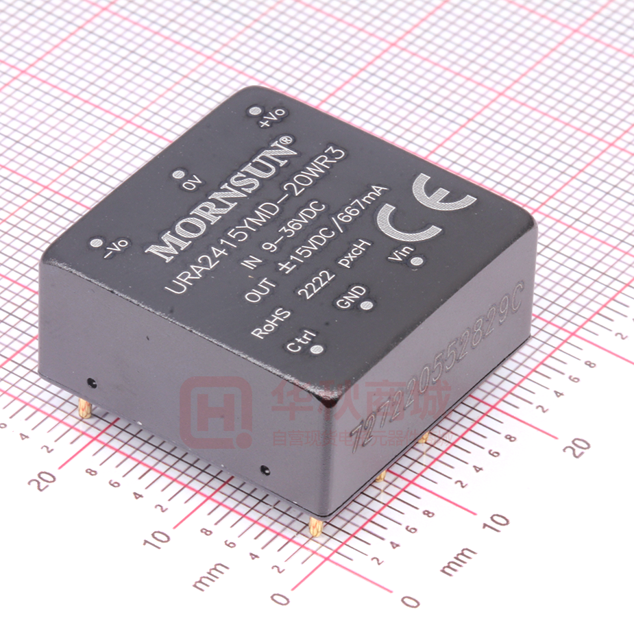

URA2415YMD-20WR3
URA2415YMD-20WR3
    MORNSUN(金升阳)
    插件,25.4x25.4mm
    20W,超宽电压输入,隔离稳压正负双路DIP 封装,DC-DC 模块电源
URA2415YMD-20WR3 数据手册
DC/DC 模块电源 URA_YMD-20WR3 系列 20W,超宽电压输入,隔离稳压正负双路 DIP 封装,DC-DC 模块电源 产品特点  超宽输入电压范围(4:1)  效率高达 90%  空载功耗低至 0.24W  隔离电压 1500VDC  输入欠压,输出短路、过流、过压保护  工作温度范围:-40℃ to +105℃  A2S(接线式)和 A4S(TS35 导轨式)产品型号具有 输入防反接功能  国际标准引脚方式  通过 EN62368 认证  满足 EN50155 认证 专利保护 RoHS URA_YMD-20WR3 系列产品输出功率为 20W,4:1 超宽电压输入范围,效率高达 90%,1500VDC 的常规隔离电压,允许工作温度-40℃ to 105℃,具有输入欠压保护,输出过压、过流、短路保护功能,A2S 和 A4S 封装拓展系列具有输入防反接保护,广泛应用于工控、 电力、仪器仪表、通信、铁路等领域。 选型表 ① 认证 产品型号 输出 输入电压(VDC) ② 标称值 输出电流(mA) ③ 最大值 输出电压(VDC) (范围值) Max./Min. URA2405YMD-20WR3 ⑤ ±5 ±2000 85/87 2000 ±12 ±833 88/90 800 ±15 ±667 88/90 600 ±24 ±417 87/89 300 URA4805YMD-20WR3 ±5 ±2000 84/86 2000 URA4812YMD-20WR3 ±12 ±833 88/90 800 ±15 ±667 88/90 600 ±24 ±417 88/90 300 URA2412YMD-20WR3 URA2415YMD-20WR3 CE ④ 满载效率 (%) 最大容性负载 Min./Typ. (µF) 24 (9-36) 40 URA2424YMD-20WR3 URA4815YMD-20WR3 48 (18-75) 80 URA4824YMD-20WR3 注: 1 产品型号后缀加“A2S”为接线式封装拓展,后缀加“A4S”为导轨式封装拓展; 2 A2S(接线式)和 A4S(导轨式)产品型号因具有输入防反接保护功能,输入电压范围最小值和启动电压比卧式封装型号高 1VDC; 3 输入电压不能超过此值,否则可能会造成永久性不可恢复的损坏; 4 上述效率值是在输入标称电压和输出额定负载时测得;A2S(接线式)和 A4S(导轨式)产品型号因有输入反接保护,效率最小值大于 Min.-2 为合格; 5 正负输出两路容性负载一样。 输入特性 项目 输入电流(满载/空载) Min. Typ. Max. 24VDC 标称输入系列,标称输入电压 -- 958/10 --/20 48VDC 标称输入系列,标称输入电压 -- 969/5 --/11 -- 30 -- 24VDC 标称输入系列 -0.7 -- 50 48VDC 标称输入系列 -0.7 -- 100 24VDC 标称输入系列 -- -- 9 48VDC 标称输入系列 -- -- 18 24VDC 标称输入系列 5.5 6.5 -- 48VDC 标称输入系列 12 15.5 -- 工作条件 反射纹波电流 冲击电压(1sec. max.) 启动电压 输入欠压保护 单位 mA VDC 2019.11.19-A/4 第 1 页 共 6 页 该版权及产品最终解释权归广州金升阳科技有限公司所有 DC/DC 模块电源 URA_YMD-20WR3 系列 启动时间 -- 标称输入电压和恒阻负载 10 -- ms Pi 型 输入滤波类型 热插拔 不支持 遥控脚(Ctrl)* 模块开启 Ctrl 悬空或接 TTL 高电平(3.5-12VDC) 模块关断 Ctrl 接 GND 或低电平(0-1.2VDC) 关断时输入电流 -- 2 7 mA Min. Typ. Max. 单位 注:*Ctrl 控制引脚的电压是相对于输入引脚 GND。 输出特性 项目 工作条件 ① 输出电压精度 线性调节率 5% -100%负载 满载,输入电压从低电压到高电压 -- ±1 ±3 Vo1 -- ±0.2 ±0.5 Vo2 -- ±0.4 ±1 -- ±0.5 ±1 负载调节率 从 5% -100%的负载 交叉调节率 双路输出,主路 50%带载,辅路 10% -100%带载 ② -- -- ±5 所有型号 -- 300 500 5VDC 输出 -- ±3 ±8 其他输出 -- ±3 ±5 满载 -- -- ±0.03 %/℃ 20MHz 带宽,5% -100%负载 -- 100 200 mVp-p 110 -- 160 %Vo 110 150 200 %Io 瞬态恢复时间 瞬态响应偏差 温度漂移系数 ③ 纹波&噪声 25%负载阶跃变化,标称输入电压 过压保护 过流保护 % 输入电压范围 短路保护 µs % 可持续,自恢复 注: ①在 0% - 5%负载条件下,输出电压精度最大值为±4%; ②按 0% -100%负载工作条件测试时,负载调整率的指标为±5%; ③0% - 5%的负载纹波&噪声小于等于 5%Vo。纹波和噪声的测试方法采用平行线测试法,具体操作方法参见《DC-DC(宽压)模块电源应用指南》。 通用特性 项目 工作条件 Min. Typ. Max. 单位 输入-输出,测试时间 1 分钟,漏电流小于 1mA 1500 -- -- 绝缘电压 输入和输出分别对外壳,测试时间 1 分钟,漏电流小于 1mA 1000 -- -- 绝缘电阻 输入-输出,绝缘电压 500VDC 1000 -- -- MΩ 隔离电容 输入-输出,100KHz/0.1V -- 2000 -- pF 工作温度 见图 1 -40 -- +105 -55 -- +125 存储温度 VDC ℃ 存储湿度 无凝结 5 -- 95 %RH 引脚耐焊接温度 焊点距离外壳 1.5mm,10 秒 -- -- +300 ℃ IEC/EN 61373 车体 1 B 级 振动 开关频率* PWM 模式 平均无故障时间 MIL-HDBK-217F@25℃ -- 270 -- KHz 1000 -- -- K hours 注:*本系列产品采用降频技术,开关频率值为满载时测试值,当负载降低到 50%以下时,开关频率随负载的减小而降低。 2019.11.19-A/4 第 2 页 共 6 页 该版权及产品最终解释权归广州金升阳科技有限公司所有 DC/DC 模块电源 URA_YMD-20WR3 系列 物理特性 外壳材料 铝合金 卧式封装 25.40 × 25.40 × 11.70 mm A2S 接线式封装 76.00 × 31.50 × 21.20 mm A4S 导轨式封装 76.00 × 31.50 × 25.80 mm 重量 卧式封装/A2S 接线式封装/A4S 导轨式封装 15.0g/35.0g/58.0g (Typ.) 冷却方式 自然空冷 大小尺寸 EMC 特性 EMI EMS 传导骚扰 CISPR32/EN55032 CLASS B(推荐电路见图 3-②) 辐射骚扰 CISPR32/EN55032 CLASS B(推荐电路见图 3-②) 静电放电 IEC/EN61000-4-2 Contact ±4KV perf. Criteria B 辐射抗扰度 IEC/EN61000-4-3 10V/m perf. Criteria A 脉冲群抗扰度 IEC/EN61000-4-4 ±2KV(推荐电路见图 3-①) perf. Criteria B 浪涌抗扰度 IEC/EN61000-4-5 line to line ±2KV(推荐电路见图 3-①) perf. Criteria B 传导骚扰抗扰度 IEC/EN61000-4-6 3 Vr.m.s perf. Criteria A EMC 特性(EN50155) 传导骚扰 EMI 辐射骚扰 EMS EN50121-3-2 EN55016-2-1 EN50121-3-2 EN55016-2-1 150kHz-500kHz 99dBuV(推荐电路见图 3-②) 500kHz-30MHz 93dBuV(推荐电路见图 3-②) 30MHz-230MHz 40dBuV/m at 10m(推荐电路见图 3-②) 230MHz-1GHz 47dBuV/m at 10m(推荐电路见图 3-②) 静电放电 EN50121-3-2 Contact ±6KV/Air ±8KV perf. Criteria A 辐射抗扰度 EN50121-3-2 20V/m perf. Criteria A 脉冲群抗扰度 EN50121-3-2 ±2kV 5/50ns 5kHz(推荐电路见图 3-①) perf. Criteria A 浪涌抗扰度 EN50121-3-2 line to line ± 1KV(42Ω, 0.5μF) (推荐电路见图 3-①) perf. Criteria A 传导骚扰抗扰度 EN50121-3-2 0.15MHz-80MHz 10 Vr.m.s perf. Criteria A 产品特性曲线 标称输入电压,±5V 输出 标称输入电压,其他输出 图1 2019.11.19-A/4 第 3 页 共 6 页 该版权及产品最终解释权归广州金升阳科技有限公司所有 DC/DC 模块电源 URA_YMD-20WR3 系列 设计参考 1. 应用电路 所有该系列的 DC/DC 转换器在出厂前,都是按照(图 2)推荐的测试电路进行测试。 若要求进一步减少输入输出纹波,可将输入输出外接电容 Cin、Cout 加大或选用串联等效阻抗值小的电容,但容值不能大于该产品的最大容性负载。 Vin 24V Cin 100µF Cout 48V 10µF - 47µF 10µF 图2 2. EMC 解决方案——推荐电路 参数说明: Vin:24V 型号 FUSE C0、C4 330µF/50V 330µF/100V C1、C2 4.7µF/50V 4.7µF/100V 参照图 2 中 Cout 参数 C3 图 3 注:图 3 中第①部分用于 EMS 测试;第②部分用于 EMI 滤波,可依据需求选择。 Vin:48V 依照客户实际输入电流选择 LDM1 4.7µH CY1、CY2 1nF/2KV 3. 产品不支持输出并联升功率 4. 更多信息,请参考 DC-DC 应用笔记 www.mornsun.cn 2019.11.19-A/4 第 4 页 共 6 页 该版权及产品最终解释权归广州金升阳科技有限公司所有 DC/DC 模块电源 URA_YMD-20WR3 系列 外观尺寸、建议印刷版图 URA_YMD-20WR3A2S 外观尺寸 2019.11.19-A/4 第 5 页 共 6 页 该版权及产品最终解释权归广州金升阳科技有限公司所有 DC/DC 模块电源 URA_YMD-20WR3 系列 URA_YMD-20WR3A4S 外观尺寸 注: ,包装包编号:58210003(卧式封装) ,58220022(A2S/A4S 封装); 1. 包装信息请参见《产品出货包装信息》 2. 最大容性负载均在输入电压范围、满负载条件下测试; 3. 除特殊说明外,本手册所有指标都在 Ta=25℃,湿度
