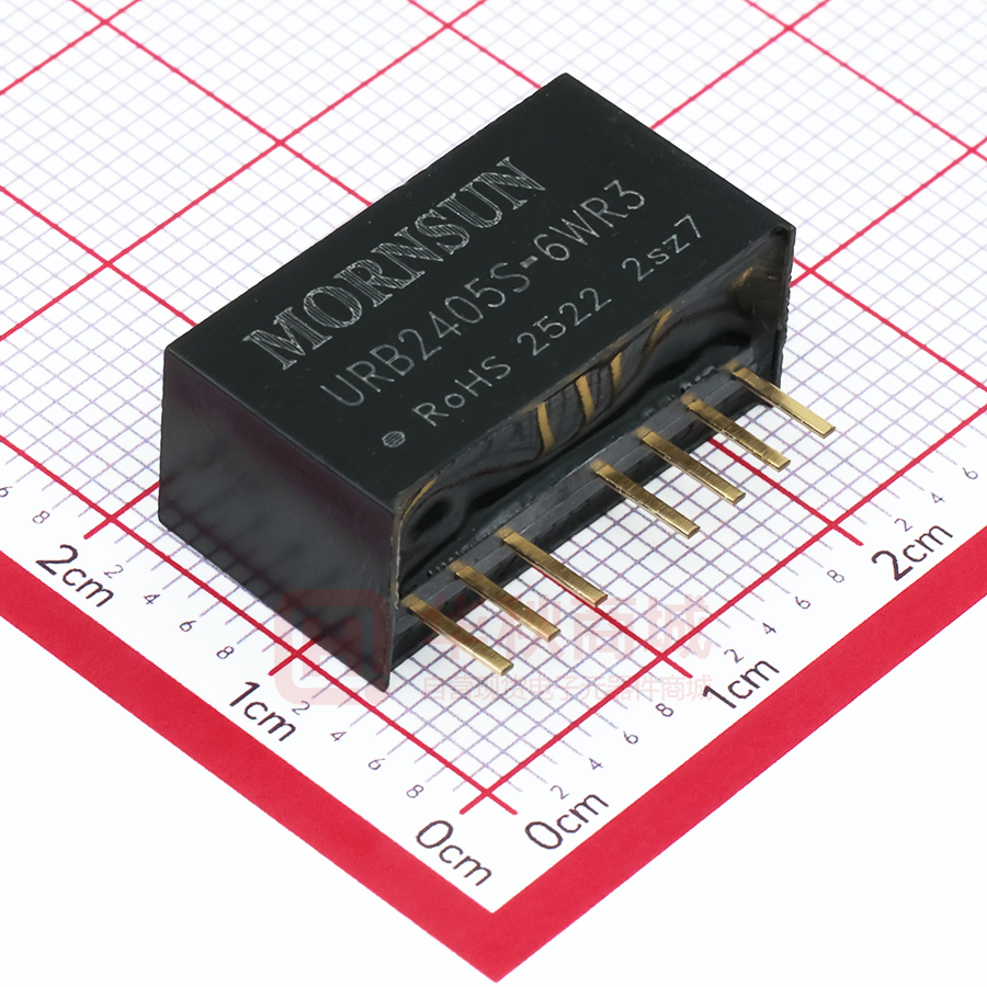

    SIP,22x9.5mm
    转换类型:DC-DC 输入电压(DC):9V~36V 输出电压:5V 输出电流(最大值):1.2A 输出功率:6W 转换效率:82%
URB2405S-6WR3 数据手册
DC/DC 电源模块 URB_S-6WR3 系列 6W,超宽电压输入,隔离稳压单路输出,SIP 封 产品特点 装,DC-DC 模块电源  超宽输入电压范围(4:1)  效率高达 87%  空载功耗低至 0.12W  隔离电压 1600VDC  输入欠压保护,输出短路、过流保护  工作温度范围:-40℃ to +105℃  国际标准引脚方式 专利保护 RoHS  满足 UL62368, EN62368 认证(认证中) URB_S-6WR3 系列产品输出功率为 6W,4:1 超宽电压输入范围,效率高达 87%,1600VDC 的常规隔离电压,允许工作温度-40℃ to +105℃,具有输入欠压保护,输出过流、短路保护功能,广泛应用于医疗、工控、电力、仪器仪表、通信等领域。 选型表 输出 输入电压(VDC) 认证 产品型号 标称值 (范围值) 效率 (%,Min./Typ.) @满载 最大容性负载 (µF) 1350/0 76/78 1800 1200/0 80/82 1000 ② 输出电压 (VDC) 输出电流(mA) (Max./Min.) URB2403S-6WR3 3.3 URB2405S-6WR3 5 UL/CE URB2409S-6WR3 (认证中) URB2412S-6WR3 ① 最大值 9 667/0 82/84 470 12 500/0 84/86 470 URB2415S-6WR3 15 400/0 85/87 220 URB2424S-6WR3 24 250/0 83/85 100 24 (9-36) 40 注:①输入电压不能超过此值,否则可能会造成永久性不可恢复的损坏; ②上述效率值是在输入标称电压和输出额定负载时测得。 输入特性 项目 Min. 工作条件 输入电流(满载/空载) Typ. Max. 3.3V 输出 -- 238/5 245/12 5V 输出 -- 305/5 313/12 其他 -- 305/10 313/16 反射纹波电流 冲击电压(1sec. max.) 启动电压 输入欠压保护 -- 50 -- -0.7 -- 50 -- -- 9 5.5 6.5 -- 输入滤波类型 单位 mA VDC 电容滤波 热插拔 不支持 遥控脚(Ctrl)* 模块开启 Ctrl 悬空或接 TTL 高电平(3.5-12VDC) 模块关断 Ctrl 接 GND 或低电平(0-1.2VDC) 关断时输入电流 -- 6 10 mA Min. Typ. Max. 单位 注:*Ctrl 控制引脚的电压是相对于输入引脚 GND。 输出特性 项目 工作条件 输出电压精度 5% -100%负载 -- ±1 ±2 线性调节率 满载,输入电压从低电压到高电压 -- ±0.5 ±1 5% -100%的负载 -- ±0.5 ±1.5 -- 300 500 ±5 ±8 ±3 ±5 ① ② 负载调节率 瞬态恢复时间 瞬态响应偏差 25%负载阶跃变化,标称输入电压 3.3V/5V 输出 其它电压 -- 2017.12.12-A/0 % µs % 第 1 页 共 4 页 该版权及产品最终解释权归广州金升阳科技有限公司所有 DC/DC 电源模块 URB_S-6WR3 系列 满载 -- -- ±0.03 %/℃ 纹波&噪声 20MHz 带宽,5% -100%负载 -- 50 100 mVp-p 过流保护 输入电压范围 110 160 230 %Io 短路保护 输入电压范围 温度漂移系数 ③ 可持续,自恢复 注:①在 0% - 5%负载条件下,输出电压精度最大值为±3%; ②按 0% -100%负载工作条件测试时,负载调整率的指标为±3%; ③0% -5%的负载纹波&噪声小于等于 150mV,纹波和噪声的测试方法采用平行线测试法,具体操作方法参见《DC-DC(宽压)模块电源应用指南》。 通用特性 项目 工作条件 Min. Typ. 绝缘电压 输入-输出,测试时间 1 分钟,漏电流小于 1mA 1600 绝缘电阻 输入-输出,绝缘电压 500VDC 1000 隔离电容 输入-输出,100KHz/0.1V 工作温度 见图 1 存储湿度 无凝结 存储温度 引脚耐焊接温度 焊点距离外壳 1.5mm,10 秒 Max. 单位 -- -- VDC -- -- MΩ -- 1000 -- pF -40 -- +105 ℃ %RH 5 -- 95 -55 -- +125 -- -- +300 ℃ 10-150Hz, 5G, 0.75mm. along X, Y and Z 振动 开关频率* PWM 模式 平均无故障时间 MIL-HDBK-217F@25℃ -- 500 -- KHz 1000 -- -- K hours 注:*本系列产品采用降频技术,开关频率值为满载时测试值,当负载降低到 50%以下时,开关频率随负载的减小而降低。 物理特性 外壳材料 黑色阻燃耐热塑料(UL94 V-0) 封装尺寸 22.00*9.50*12.00 mm 重量 4.9g (Typ.) 冷却方式 自然空冷 EMC 特性 EMI EMS 传导骚扰 CISPR32/EN55032 CLASS B(推荐电路见图 4) 辐射骚扰 CISPR32/EN55032 CLASS B(推荐电路见图 4) 静电放电 IEC/EN61000-4-2 Contact ±4KV perf. Criteria B 辐射抗扰度 IEC/EN61000-4-3 10V/m perf. Criteria A 脉冲群抗扰度 IEC/EN61000-4-4 ±2KV(推荐电路见图 3) perf. Criteria B 浪涌抗扰度 IEC/EN61000-4-5 line to line ±2KV(推荐电路见图 3) perf. Criteria B 传导骚扰抗扰度 IEC/EN61000-4-6 3 Vr.m.s perf. Criteria A 产品特性曲线 图1 2017.12.12-A/0 第 2 页 共 4 页 该版权及产品最终解释权归广州金升阳科技有限公司所有 DC/DC 电源模块 URB_S-6WR3 系列 设计参考 1. 应用电路 正负双路 Vin DC/DC 转换器在出厂前,都是按照(图 +Vo 所有该系列的 2)推荐的测试电路进行测试。 Cout Cin 若要求进一步减小输入输出纹波,可将输入输出外接电容 Cin、Cout 加大或选用串联等效阻抗值小的电容,但容值不能大于该产品的最大容性负载。 0V DC DC Cout GND -Vo 单路 Vin +Vo Cin DC DC Cout Cin(µF) Cout(µF) 100 22 0V GND 图2 2. EMC 解决方案—推荐电路 图 3 参数说明: 图3 型号 Vin:24V FUSE 依照客户实际输入电流选择 MOV 20D470K LDM1 82uH C0 680µF/50V 图 4 参数说明: 型号 Vin:24V C1/C2 10µF/50V C3 22µF/50V LCM1 CY1/CY2 1.4-1.7mH (TN150P-RH12.7*12.7*7.9) 1nF/400VAC 图4 3. 产品不支持输出并联升功率使用 4. 更多信息,请参考 DC-DC 应用笔记 www.mornsun.cn 2017.12.12-A/0 第 3 页 共 4 页 该版权及产品最终解释权归广州金升阳科技有限公司所有 DC/DC 电源模块 URB_S-6WR3 系列 外观尺寸、建议印刷版图 注: 1. 包装信息请参见《产品出货包装信息》,包装包编号:58210004; 2. 最大容性负载均在输入电压范围、满负载条件下测试; 3. 除特殊说明外,本手册所有指标都在 Ta=25℃,湿度
