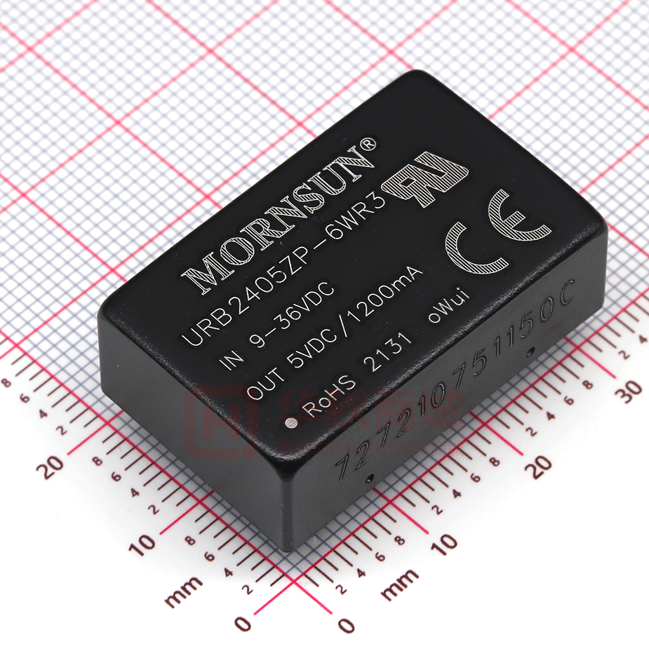

    6W,超宽电压输入,隔离稳压正负双路/单路输出,DIP 封装,DC-DC 模块电源
URB2405ZP-6WR3 数据手册
DC/DC 模块电源 URA_ZP-6WR3 & URB_ZP-6WR3 系列 6W,超宽电压输入,隔离稳压正负双路/ 单路输出,DIP 封装,DC-DC 模块电源 CB 产品特点 专利保护 RoHS       宽输入电压范围(4:1) 效率高达 88% 空载功耗低至 0.12W 隔离电压 1500VDC 工作温度:-40℃~+85℃ 输入欠压,输出过压、短路保护、过流保护   裸机满足 CISPR22/EN55022 CLASS A 国际标准引脚方式  通过 UL60950、EN60950 和 IEC60950 认证 URA_ZP-6WR & URB_ZP-6WR3 系列产品输出功率为 6W,超宽电压输入 9-36VDC,18-75VDC,隔离电压 1500VDC,具有输出过压 保护,输出短路保护功能,裸机满足 CISPR22/EN55022 CLASS A,广泛应用于工控、电力、仪器仪表、通信等领域。 选型表 输入电压(VDC) 认证 产品型号 标称值 (范围值) ① 最大值 ② 输出电压 输出电流(mA) 效率 (%,Min./Typ.) 最大容性负载 (µF) @满载 (VDC) (Max./Min.) URA2405ZP-6WR3 ±5 ±600/0 81/83 680 URA2409ZP-6WR3 ±9 ±333/0 84/86 220 URA2412ZP-6WR3 ±12 ±250/0 85/87 330 URA2415ZP-6WR3 ±15 ±200/0 86/88 220 ±24 ±125/0 85/87 100 3.3 1500/0 77/79 1800 URA2424ZP-6WR3 24 (9-36) URB2403ZP-6WR3 URB2405ZP-6WR3 UL/CE/CB 输出 40 5 1200/0 81/83 1000 URB2409ZP-6WR3 9 667/0 82/84 1000 URB2412ZP-6WR3 12 500/0 85/87 470 URB2415ZP-6WR3 15 400/0 86/88 220 URB2424ZP-6WR3 24 250/0 85/87 100 URA4805ZP-6WR3 ±5 ±600/0 81/83 680 URA4812ZP-6WR3 ±12 ±250/0 85/87 330 URA4815ZP-6WR3 ±15 ±200/0 86/88 220 URB4803ZP-6WR3 3.3 1500/0 78/80 1800 5 1200/0 82/84 1000 9 667/0 83/85 680 URB4812ZP-6WR3 12 500/0 85/87 470 URB4815ZP-6WR3 15 400/0 86/88 220 URB4824ZP-6WR3 24 250/0 85/87 100 URB4805ZP-6WR3 URB4809ZP-6WR3 48 (18-75) 80 注:①输入电压不能超过此值,否则可能会造成永久性不可恢复的损坏; ②上述效率值是在输入标称电压和输出额定负载时测得; ③正负输出两路容性负载一样。 输入特性 项目 输入电流(满载/空载) Min. Typ. Max. 24VDC 输入 -- 301/5 309/12 48VDC 输入 -- 148/4 154/8 -- 20 -- 24VDC 输入 -0.7 -- 50 48VDC 输入 -0.7 -- 100 24VDC 输入 -- -- 9 48VDC 输入 -- -- 18 工作条件 反射纹波电流 输入冲击电压(1sec. max.) 启动电压 单位 mA VDC VDC 2015.10.28-A/2 第 1 页 共 5 页 该版权及产品最终解释权归广州金升阳科技有限公司所有 DC/DC 模块电源 URA_ZP-6WR3 & URB_ZP-6WR3 系列 欠压关断 24VDC 输入 5.5 6.5 -- 48VDC 输入 14 15.5 -- VDC Pi 型 输入滤波器 热插拔 不支持 输出特性 项目 Min. Typ. Max. -- ±1 ±3 -- ±0.5 ±1.5 正输出 -- ±0.2 ±0.5 负输出 -- ±0.5 ±1 正输出 -- ±0.5 ±1 负输出 -- ±0.5 ±1.5 -- -- ±5 工作条件 输出电压精度① 正输出 负输出 输出电压平衡度 双路输出,平衡负载 线性调节率 满载,输入电压从低电压到高电压 负载调节率 从 5%到 100%的负载 交叉调节率 双路输出,主路 50%带载,辅路 10%到 100%带载 ② 温度漂移系数 ③ 纹波&噪声 -- 300 500 -- ±5 ±8 其它电压 -- ±3 ±5 满载 -- -- ±0.03 %/℃ 20MHz 带宽 -- -- 85 mVp-p 110 -- 160 %Vo 110 140 190 %Io 25%负载阶跃变化 过压保护 过流保护 % 3.3V、5V、±5V 输出 瞬态恢复时间 瞬态响应偏差 单位 输入电压范围 短路保护 µs % 可持续,自恢复 注:①输出电压为±5VDC、 ±9VDC 的产品型号,在 0%到 5%负载条件下,输出电压精度最大值为±5%; ②按 0%到 100%负载工作条件测试时,负载调整率的指标为±5%; ③纹波和噪声的测试方法采用平行线测试法,具体操作方法参见《DC-DC 模块电源应用指南》。 通用特性 项目 工作条件 Min. Typ. Max. 单位 绝缘电压 输入-输出,测试时间 1 分钟,漏电流小于 1mA 1500 -- -- VDC 绝缘电阻 输入-输出,绝缘电压 500VDC 1000 -- -- MΩ 隔离电容 输入-输出,100KHz/0.1V pF 工作温度 温度≥71℃降额使用(见图 1) 存储温度 -- 1000 -- -40 -- 85 -55 -- 125 存储湿度 无凝结 5 -- 95 引脚耐焊接温度 焊点距离外壳 1.5mm,10 秒 -- -- 300 ℃ %RH 10-55Hz, 10G, 30 Min. along X, Y and Z 振动 开关频率 * PWM 模式 平均无故障时间 MIL-HDBK-217F@25℃ -- 300 -- KHz 1000 -- -- K hours 注:*本系列产品采用降频技术,开关频率值为满载时测试值,当负载降低到 50%以下时,开关频率随负载的减小而降低。 物理特性 外壳材料 铝合金 大小尺寸 32.00*20.00*10.80mm 重量 14g(Typ.) 冷却方式 自然空冷 2015.10.28-A/2 第 2 页 共 5 页 该版权及产品最终解释权归广州金升阳科技有限公司所有 DC/DC 模块电源 URA_ZP-6WR3 & URB_ZP-6WR3 系列 EMC 特性 EMI EMS CISPR22/EN55022 CLASS A(裸机)/ CLASS B(推荐电路见图 3-②) 传导骚扰 辐射骚扰 CISPR22/EN55022 CLASS A(裸机)/ CLASS B(推荐电路见图 3-②) 静电放电 IEC/EN61000-4-2 Contact ±4KV perf. Criteria B 辐射抗扰度 IEC/EN61000-4-3 10V/m perf. Criteria A 脉冲群抗扰度 IEC/EN61000-4-4 ±2KV(推荐电路见图 3-①) perf. Criteria B 浪涌抗扰度 IEC/EN61000-4-5 ±2KV(推荐电路见图 3-①) perf. Criteria B 传导骚扰抗扰度 IEC/EN61000-4-6 3 Vr.m.s perf. Criteria A 电压暂降、跌落和短时中断抗扰度 IEC/EN61000-4-29 0-70% perf. Criteria B 输出功率百分比(%) 产品特性曲线 温度降额曲线图 120 100 80 60 安全工作区 40 20 0 -40 0 40 71 85 工作温度(℃) 120 图1 2015.10.28-A/2 第 3 页 共 5 页 该版权及产品最终解释权归广州金升阳科技有限公司所有 DC/DC 模块电源 URA_ZP-6WR3 & URB_ZP-6WR3 系列 设计参考 1. 应用电路 所有该系列的 DC/DC 转换器在出厂前,都是按照(图 2)推荐的测试电路进行测试。 若要求进一步减少输入输出纹波,可将输入输出外接电容 Cin、Cout 加大或选用串联等效阻抗值小的电容,但容值不能大于该产品的最大容性负载。 正负双路 Vin DC Cin DC GND +Vo Cout Cout 单路 Vin 0V Vin(VDC) Cin Cout -Vo 24 100µF 10µF 48 10µF ~47µF 10µF +Vo DC Cin DC Cout 0V GND 图2 2. EMC 解决方案—推荐电路 参数说明: 型号 V in LDM1 FUSE MOV CY1 Vin C0 + DC/DC C1 GND ① GND ② FUSE +Vo C2 0V CY2 Vin:24V Vin:48V 依照客户实际输入电流选择 MOV 14D560K 14D101K C0 330µF/50V 330µF/100V C1 1µF/50V 1µF/100V C2 参照图 2 中 Cout 参数 LDM1 4.7µH 图 3 CY1 1nF/2KV 注:图 3 中第①部分用于 EMS 测试;第②部分用于 EMI 滤波,可依据需求选择。 CY2 1nF/2KV EMC 解决方案——推荐电路 PCB 布板图 图4 注:输入输出隔离电容之间(CY1/CY2)焊盘最小距离要保证≥2mm。 3. 产品不支持输出并联升功率 4. 更多信息,请参考 DC-DC 应用笔记 www.mornsun.cn 2015.10.28-A/2 第 4 页 共 5 页 该版权及产品最终解释权归广州金升阳科技有限公司所有 DC/DC 模块电源 URA_ZP-6WR3 & URB_ZP-6WR3 系列 外观尺寸、建议印刷版图 第三角投影 ∅1.00 [∅0.039] 23 22 4.10 [0.161] 10.80 [0.425] 双路 前视图 2 3 16 14 9 11 16 14 ∅0.50[0.020] 单路 32.00 [1.260] 23 22 22.86 [0.900] 3 20.00 [0.787] 15.24 [0.600] 2 9 11 2 底视图 23 22 16 3 11 14 注:栅格距离为2.54*2.54mm 2.54 [0.100] 5.08 [0.200] 引脚方式 注: 尺寸单位:mm[inch] 端子直径公差:±0.10[±0.004] 未标注公差:±0.50[±0.020] 引脚 单路 双路 2,3 GND GND 9 No Pin 0V 11 NC -Vo 14 +Vo +Vo 16 22,23 0V 0V Vin Vin NC:不能与任何外部电路连接 1102001602-B0 注: 1. 包装信息请参见《产品出货包装信息》 ,包装包编号:58210008; 2. 建议双路输出模块负载不平衡度:≤±5%,如果超出±5%,不能保证产品性能均符合本手册中之所有性能指标,具体情况可直接与我司技术人员联系; 3. 最大容性负载均在输入电压范围、满负载条件下测试; 4. 本文数据除特殊说明外,都是在 Ta=25℃,湿度
