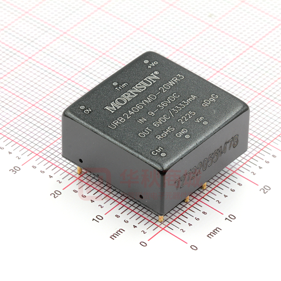

URB2406YMD-20WR3
URB2406YMD-20WR3
    MORNSUN(金升阳)
    插件,25.4x25.4mm
    20W,超宽电压输入,隔离稳压单路DIP 封装,DC-DC 模块电源
URB2406YMD-20WR3 数据手册
DC/DC 模块电源 URB_YMD-20WR3 系列 20W,超宽电压输入,隔离稳压单路 DIP 封装,DC-DC 模块电源 产品特点  超宽输入电压范围(4:1)  效率高达 91%  隔离电压 1500VDC  输入欠压保护,输出短路、过流、过压保护  工作温度范围:-40℃ to +105℃  A2S(接线式)和 A4S(TS35 导轨式)产品型号具有 输入防反接功能  国际标准引脚方式  通过 IEC62368, UL62368, EN62368 认证  满足 EN50155 认证 CB 专利保护 RoHS URB_YMD-20WR3 系列产品输出功率为 20W,4:1 宽电压输入范围,效率高达 91%,1500VDC 常规隔离电压,允许工作温度-40℃ to +105℃,具有输入欠压保护,输出过压、过流、短路保护功能,A2S 和 A4S 封装拓展系列具有输入防反接保护,广泛应用于工控、电 力、仪器仪表、通信、铁路等领域。 选型表 输入电压(VDC) 认证 UL/CE/CB -- ① 产品型号 ③ 最大值 ④ 输出电压 输出电流 满载效率 (%)Min./Typ. 最大容性负载 (µF) (VDC) (mA)Max./Min. URB2403YMD-20WR3 3.3 5000/0 86/88 10000 URB2405YMD-20WR3 5 4000/0 88/90 10000 URB2406YMD-20WR3 6 3333/0 87/89 10000 12 1667/0 88/90 1600 URB2415YMD-20WR3 15 1333/0 89/91 1000 URB2424YMD-20WR3 24 833/0 89/91 500 URB4803YMD-20WR3 3.3 5000/0 86/88 10000 URB2412YMD-20WR3 UL/CE/CB 输出 ② 标称值 (范围值) URB4805YMD-20WR3 URB4812YMD-20WR3 URB4815YMD-20WR3 URB4824YMD-20WR3 24 (9-36) 48 (18-75) 40 80 5 4000/0 88/90 10000 12 1667/0 89/91 1600 15 1333/0 89/91 1000 24 833/0 89/91 500 注: 1 产品型号后缀加“H”为带散热片封装,后缀加“A2S”为接线式封装拓展,后缀加“A4S”为导轨式封装拓展,如:URB2405YMD-20WHR3A2S 表示带散热片的接线式封装; URB2405YMD-20WR3A4S 表示不带散热片的导轨式封装;如应用于对散热有更高要求的场合,可选用我司带散热片模块; 2 A2S(接线式)和 A4S(导轨式)产品型号因具有输入防反接保护功能,输入电压范围最小值和启动电压比卧式封装型号高 1VDC; 3 输入电压不能超过此值,否则可能会造成永久性不可恢复的损坏; 4 上述效率值是在输入标称电压和输出额定负载时测得;A2S(接线式)和 A4S(导轨式)产品型号因有输入反接保护,效率最小值大于 Min.-2 为合格。 2019.11.19-A/5 第 1 页 共 9 页 该版权及产品最终解释权归广州金升阳科技有限公司所有 DC/DC 模块电源 URB_YMD-20WR3 系列 输入特性 项目 Min. Typ. Max. 3.3V 输出 -- 782/30 800/50 5V 输出 -- 926/35 947/55 6V 输出 -- 936/50 958/70 12V 输出 -- 926/6 947/15 15V 输出 -- 916/6 937/15 24V 输出 -- 916/10 937/20 3.3V 输出 -- 391/15 400/30 5V 输出 -- 463/20 474/30 12V 输出 -- 458/3 469/15 15V 输出 -- 458/3 469/15 24V 输出 -- 458/4 469/15 -- 30 -- 24VDC 标称输入系列 -0.7 -- 50 48VDC 标称输入系列 -0.7 -- 100 24VDC 标称输入系列 -- -- 9 48VDC 标称输入系列 -- -- 18 24VDC 标称输入系列 5.5 6.5 -- 48VDC 标称输入系列 12 15.5 -- 标称输入电压和恒阻负载 -- 10 -- 工作条件 24VDC 标称输入系列,标称输入电压 输入电流(满载/空载) 48VDC 标称输入系列,标称输入电压 反射纹波电流 冲击电压(1sec. max.) 启动电压 输入欠压保护 启动时间 标称输入电压 单位 mA VDC ms Pi 型 输入滤波器类型 热插拔 不支持 遥控脚(Ctrl)* 模块开启 Ctrl 悬空或接 TTL 高电平(3.5-12VDC) 模块关断 Ctrl 接 GND 或低电平(0-1.2VDC) 关断时输入电流 -- 2 7 mA Min. Typ. Max. 单位 注:*Ctrl 控制引脚的电压是相对于输入引脚 GND。 输出特性 项目 工作条件 输出电压精度 0% -100%负载 -- ±1 ±3 线性调节率 满载,输入电压从低电压到高电压 -- ±0.2 ±0.5 负载调节率 5% -100%的负载 -- ±0.5 ±1 -- 300 500 3.3V、5V、6V 输出 -- ±5 ±8 其他输出 -- ±3 ±5 满载 -- -- ±0.03 %/℃ 20MHz 带宽,5%-100%负载 -- 50 100 mVp-p 90 -- 110 110 -- 160 110 150 190 瞬态恢复时间 瞬态响应偏差 温度漂移系数 ① 纹波&噪声 25%负载阶跃变化,标称输入电压 输出电压可调节(Trim) 输出过压保护 输出过流保护 短路保护 % 输入电压范围 µs % %Vo %Io 打嗝式,可持续,自恢复 注:① 0% - 5%的负载纹波&噪声小于等于 5%Vo. 纹波和噪声的测试方法采用平行线测试法,具体操作方法参见《DC-DC(宽压)模块电源应用指南》。 2019.11.19-A/5 第 2 页 共 9 页 该版权及产品最终解释权归广州金升阳科技有限公司所有 DC/DC 模块电源 URB_YMD-20WR3 系列 通用特性 工作条件 Min. 输入-输出,测试时间 1 分钟,漏电流小于 1mA 1500 -- -- 输入/输出-外壳,测试时间 1 分钟,漏电流小于 1mA 1000 -- -- 绝缘电阻 输入-输出,绝缘电压 500VDC 1000 -- -- MΩ 隔离电容 输入-输出,100KHz/0.1V -- pF 项目 隔离电压 见图 1 工作温度 Typ. Max. -- 2000 3.3V、5V、6V 输出 -40 -- +95 其他输出 -40 -- +105 +125 单位 VDC ℃ -55 -- 存储湿度 无凝结 5 -- 95 %RH 引脚耐焊接温度 焊点距离外壳 1.5mm,10 秒 -- -- +300 ℃ 存储温度 IEC/EN 61373 车体 1 B 级 振动 开关频率 (PWM 模式) PWM 模式 平均无故障时间 MIL-HDBK-217F@25℃ 3.3V、5V、6V 输出 -- 300 -- 其他输出 -- 270 -- 1000 -- -- KHz K hours 注:*本系列产品采用降频技术,开关频率值为满载时测试值,当负载降低到 50%以下时,开关频率随负载的减小而降低。 物理特性 外壳材料 铝合金 大小尺寸 重量 卧式封装(不带散热片) 25.40 × 25.40 × 11.70 mm 卧式封装(带散热片) 25.40 × 25.40 × 16.20 mm A2S 接线式封装(不带散热片) 76.00 × 31.50 × 21.20 mm A2S 接线式封装(带散热片) 76.00 × 31.50 × 25.20 mm A4S 导轨式封装(不带散热片) 76.00 × 31.50 × 25.80 mm A4S 导轨式封装(带散热片) 76.00 × 31.50 × 29.80 mm 不带散热片 卧式封装/ A2S 接线式封装/ A4S 导轨式封装 15.0g/38.0g/58.0g (Typ.) 带散热片 卧式封装/ A2S 接线式封装/ A4S 导轨式封装 20.0g/40.0g/60.0g (Typ.) 冷却方式 自然空冷 EMC 特性 EMI EMS 传导骚扰 CISPR32/EN55032 CLASS B(推荐电路见图 3-②) 辐射骚扰 CISPR32/EN55032 CLASS B(推荐电路见图 3-②) 静电放电 IEC/EN61000-4-2 Contact ±6KV, Air ±8KV perf. Criteria B 辐射抗扰度 IEC/EN61000-4-3 10V/m perf. Criteria A 脉冲群抗扰度 IEC/EN61000-4-4 ±2KV(推荐电路见图 3-①) perf. Criteria A 浪涌抗扰度 IEC/EN61000-4-5 line to line ±2KV(推荐电路见图 3-①) perf. Criteria B 传导骚扰抗扰度 IEC/EN61000-4-6 3 Vr.m.s perf. Criteria A EMC 特性(EN50155) 传导骚扰 EMI 辐射骚扰 EMS EN50121-3-2 EN55016-2-1 EN50121-3-2 EN55016-2-1 150kHz-500kHz 99dBuV(推荐电路见图 3-②) 500kHz-30MHz 93dBuV(推荐电路见图 3-②) 30MHz-230MHz 40dBuV/m at 10m(推荐电路见图 3-②) 230MHz-1GHz 47dBuV/m at 10m(推荐电路见图 3-②) 静电放电 EN50121-3-2 Contact ±6KV/Air ±8KV perf. Criteria A 辐射抗扰度 EN50121-3-2 20V/m perf. Criteria A 脉冲群抗扰度 EN50121-3-2 ±2kV 5/50ns 5kHz(推荐电路见图 3-①) perf. Criteria A 浪涌抗扰度 EN50121-3-2 line to line ± 1KV(42Ω, 0.5μF)(推荐电路见图 3-①) perf. Criteria A 传导骚扰抗扰度 EN50121-3-2 0.15MHz-80MHz 10 Vr.m.s perf. Criteria A 2019.11.19-A/5 第 3 页 共 9 页 该版权及产品最终解释权归广州金升阳科技有限公司所有 DC/DC 模块电源 URB_YMD-20WR3 系列 产品特性曲线 标称电压输入,12V、15V、24V 输出 标称电压输入,3.3V、5V、6V 输出 图1 设计参考 1. 应用电路 所有该系列的 DC/DC 转换器在出厂前,都是按照(图 2)推荐的测试电路进行测试。 若要求进一步减少输入输出纹波,可将输入输出外接电容 Cin、Cout 加大或选用串联等效阻抗值小的电容,但容值不能大于该产品的最大容性负载。 + Vo V in C in DC DC C out 0V GND Vout (VDC) 3.3/5/6/12/15 24 Cin (µF) 100 Cout (µF) 100 47 图2 2019.11.19-A/5 第 4 页 共 9 页 该版权及产品最终解释权归广州金升阳科技有限公司所有 DC/DC 模块电源 URB_YMD-20WR3 系列 2. EMC 解决方案——推荐电路 参数说明: Vin:24V 型号 FUSE 依照客户实际输入电流选择 C0、C4 330µF/50V 330µF/100V C1、C2 4.7µF/50V 4.7µF/100V 参照图 2 中 Cout 参数 C3 图 3 LDM1 注:图 3 中第①部分用于 EMC 测试;第②部分用于 EMI 滤波,可依据需求选择。 CY1、CY2 3. Trim 的使用以及 Trim 电阻的计算 Vin:48V 2.2µH/4A 2.2µH/2A 1nF/2KV Vo’ Vo’ R1 V r ef R2 RT R1 R3 Trim V r ef RT R3 Trim R2 0V 0V Trim up Trim down Trim 的使用电路(虚线框为产品内部): Trim 电阻的计算公式: up: R T = aR 2 R 2 -a -R 3 a= Vref R1 Vo’-Vref down : R T = aR 1 R 1 -a -R 3 a= Vo’-Vref R2 Vref RT 为 Trim 电阻 a 为自定义参数,无实际含义 Vout(V) R1(KΩ) R2(KΩ) R3(KΩ) Vref(V) 3.3 4.829 2.87 15 1.24 5 2.894 2.87 10 2.5 6 4.064 2.87 10 2.5 12 11.000 2.87 17.4 2.5 15 14.494 2.87 17.4 2.5 24 24.872 2.87 20 2.5 4. 产品不支持输出并联升功率 5. 更多信息,请参考 DC-DC 应用笔记 www.mornsun.cn 2019.11.19-A/5 第 5 页 共 9 页 该版权及产品最终解释权归广州金升阳科技有限公司所有 DC/DC 模块电源 URB_YMD-20WR3 系列 卧式封装(不带散热片)外观尺寸、建议印刷版图 卧式封装(带散热片)外观尺寸 2019.11.19-A/5 第 6 页 共 9 页 该版权及产品最终解释权归广州金升阳科技有限公司所有 DC/DC 模块电源 URB_YMD-20WR3 系列 URB_YMD-20WR3A2S 外观尺寸 URB_YMD-20WHR3A2S(带散热片)外观尺寸 2019.11.19-A/5 第 7 页 共 9 页 该版权及产品最终解释权归广州金升阳科技有限公司所有 DC/DC 模块电源 URB_YMD-20WR3 系列 URB_YMD-20WR3A4S 外观尺寸 URB_YMD-20WHR3A4S(带散热片)外观尺寸 2019.11.19-A/5 第 8 页 共 9 页 该版权及产品最终解释权归广州金升阳科技有限公司所有 DC/DC 模块电源 URB_YMD-20WR3 系列 注: 1. 包装信息请参见《产品出货包装信息》,包装包编号:58210003(卧式封装),58200048(带散热片),58220022(A2S/A4S 封装); 2. 最大容性负载均在输入电压范围、满负载条件下测试; 3. 除特殊说明外,本手册所有指标都在 Ta=25℃,湿度
