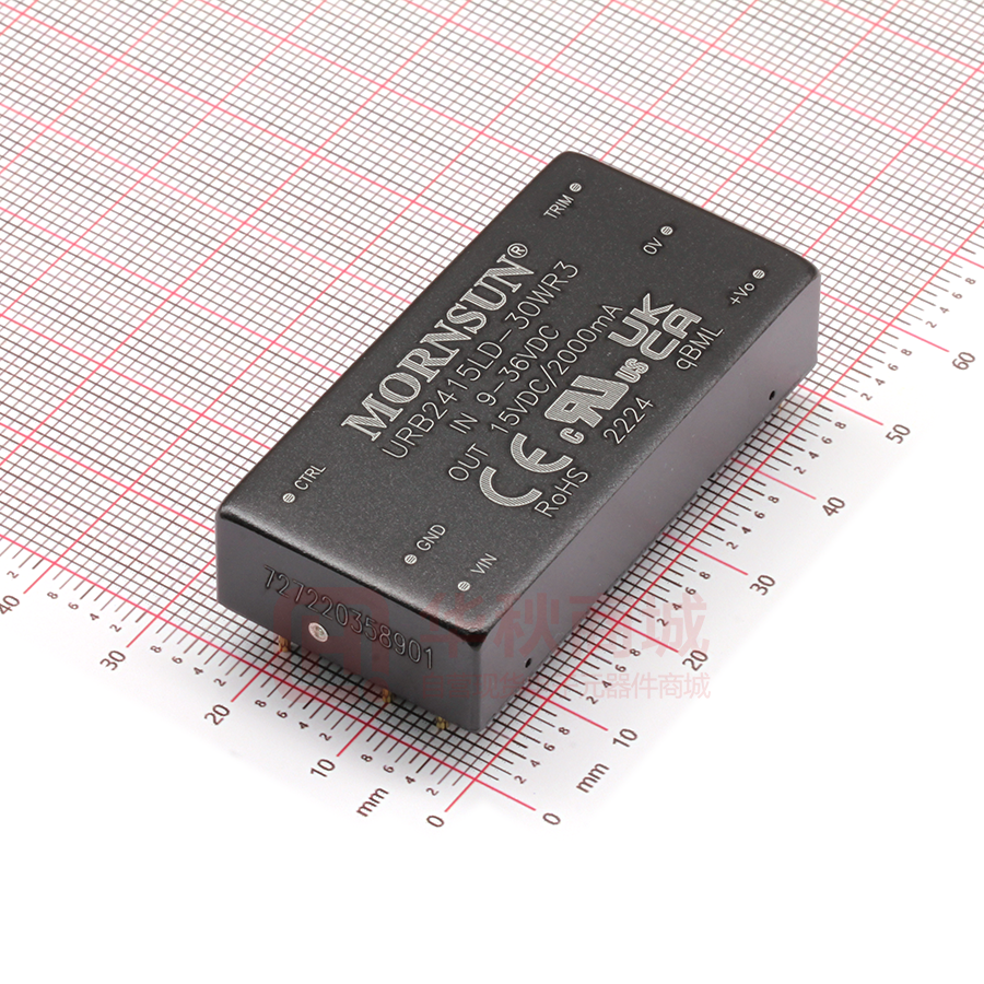

URB2415LD-30WR3
URB2415LD-30WR3
    MORNSUN(金升阳)
    插件,50.8x25.4mm
    30W,超宽电压输入,隔离稳压单路输出DC/DC 模块电源
URB2415LD-30WR3 数据手册
DC/DC 模块电源 URA_LD-30WR3 & URB_LD-30WR3 系列 30W,超宽电压输入,隔离稳压正负双路/单路输出 产品特点 DC/DC 模块电源 CB 专利保护 RoHS       超宽输入电压范围(4:1) 满载效率高达 90% 轻载效率高达 82% 空载功耗低至 0.14W 隔离电压: 1500VDC 输入欠压保护,输出短路、过压、过流保护   工作温度范围:-40℃ to +80℃ 裸机满足 CISPR32/EN55032 CLASS A  满足 EN50155 认证  金属六面屏蔽封装  A2S(接线式)和 A4S(35mm 导轨式)产品型号 具有输入防反接功能   通过 IEC60950, UL60950, EN60950 认证 满足 EN62368 标准 URA_LD-30WR3 & URB_LD-30WR3 系列产品输出功率为 30W,4:1 超宽电压输入范围,效率高达 90%,1500VDC 的常规隔离电压, 允许工作温度范围-40℃ to +80℃,具有输入欠压保护,输出短路、过压、过流保护功能,裸机满足 CISPR32/EN55032 CLASS A,A2S 和 A4S 封装拓展系列具有输入防反接保护功能,广泛应用于数据传输设备、电池驱动设备、通讯设备、分布式电源系统、混合模/数 系统、远程控制系统、工业机器人系统、铁路等领域。 选型表 认证 UL/CE/CB ① 产品型号 最大容性负载 ⑤ (µF) 6000/0 83/85 10000 5 6000/0 84/86 10000 9 3333/0 86/88 4700 12 2500/0 88/90 2700 15 2000/0 88/90 1680 ④ URB2403LD-30WR3 3.3 URB2405LD-30WR3 URB2409LD-30WR3 URB2412LD-30WR3 24 (9-36) 40 24 1250/0 88/90 680 URA2405LD-30WR3 ±5 ±3000/0 84/86 2000 URA2412LD-30WR3 ±12 ±1250/0 87/89 1250 URA2415LD-30WR3 ±15 ±1000/0 87/89 680 URA2424LD-30WR3 ±24 ±625/0 87/89 470 URB4803LD-30WR3 3.3 6000/0 84/86 10000 URB4805LD-30WR3 5 6000/0 85/87 10000 URB4812LD-30WR3 12 2500/0 86/88 2700 15 2000/0 87/89 1680 24 1250/0 85/87 680 URA4805LD-30WR3 ±5 ±3000/0 84/86 2000 URA4812LD-30WR3 ±12 ±1250/0 86/88 1250 URA4815LD-30WR3 ±15 ±1000/0 86/88 680 URB4815LD-30WR3 URB4824LD-30WR3 CE 满载效率 (%) Min./Typ. 电流(mA) Max./Min. URB2424LD-30WR3 UL/CE/CB 输出 电压 (VDC) URB2415LD-30WR3 CE 输入电压(VDC) ② 标称值 ③ 最大值 (范围值) 48 (18-75) 80 注: 1 产品型号后缀加“H”为带散热片封装,后缀加“A2S”为接线式封装拓展,后缀加“A4S”为导轨式封装拓展,如应用于对散热有更高要求的场合,可选用我司带散热片模块; 2 A2S(接线式)和 A4S(导轨式)产品型号因具有输入防反接保护功能,输入电压范围最小值和启动电压比卧式封装型号高 1VDC; 3 输入电压不能超过此值,否则可能会造成永久性不可恢复的损坏; 2020.09.16-B/2 第 1 页 共 10 页 该版权及产品最终解释权归广州金升阳科技有限公司所有 DC/DC 模块电源 URA_LD-30WR3 & URB_LD-30WR3 系列 4 上述效率值是在输入标称电压和输出额定负载时测得;A2S(接线式)和 A4S(导轨式)产品型号因有输入反接保护,效率最小值大于 Min.-2 为合格; 5 正负输出两路容性负载一样。 输入特性 项目 Min. Typ. Max. 3.3V 输出 -- 970/60 993/100 5V 输出 -- 1454/60 1488/100 其他输出 -- 1388/6 1488/16 3.3V 输出 -- 474/20 485/30 5V 输出 -- 710/20 726/35 其他输出 -- 702/5 744/10 -- 40 -- 24VDC 标称输入系列 -0.7 -- 50 48VDC 标称输入系列 100 工作条件 24VDC 标称输入系列, 标称输入电压 输入电流(满载/空载) 48VDC 标称输入系列, 标称输入电压 反射纹波电流 冲击电压(1sec. max.) 启动电压 输入欠压保护 启动时间 标称输入电压 -0.7 -- 24VDC 标称输入系列 -- -- 9 48VDC 标称输入系列 -- -- 18 24VDC 标称输入系列 5.5 6.5 -- 12.0 15.5 -- -- 10 -- 48VDC 标称输入系列 标称输入电压和恒阻负载 mA VDC ms Pi 型 输入滤波器类型 热插拔 遥控脚(Ctrl)* 单位 不支持 模块开启 Ctrl 悬空或接 TTL 高电平(3.5-12VDC) 模块关断 Ctrl 接 GND 或低电平(0-1.2VDC) 关断时输入电流 -- 5 8 mA Min. Typ. Max. 单位 -- ±1 ±3 -- ±1 ±5 -- ±0.2 ±0.5 ±0.5 ±1 注:*遥控脚 Ctrl 的电压是相对于输入引脚 GND。 输出特性 项目 输出电压精度 线性调节率 工作条件 5%-100%负载 0%-5%负载 满载,输入电压从低电压到高电压 Vo1 Vo2 Vo1 -- ±0.5 ±1 Vo2 -- ±0.5 ±1.5 负载调节率① 5%-100%负载 交叉调整率 双路输出,主路 50%负载,辅路 10%-100% -- -- ±5 瞬态恢复时间 25%负载阶跃变化,标称输入电压 -- 300 500 瞬态响应偏差 25%负载阶跃变化,标称输入电压 3.3V/5V/±5V 输出 -- ±5 ±8 其他输出 -- ±3 ±5 温度漂移系数 满载 纹波&噪声② 20MHz 带宽,标称满载 -- -- ±0.03 单路输出 -- 50 100 双路输出 -- 50 150 -- ±10 -- 110 -- 160 -- 190 输出电压可调节(Trim) 输出过压保护 输出过流保护 输入电压范围 110 短路保护 % µs % %/℃ mVp-p %Vo %Io 打嗝式,可持续,自恢复 注:①按 0%-100%负载工作条件测试时,负载调整率的指标为±5%; ②纹波和噪声的测试方法采用平行线测试法,具体操作方法参见《DC-DC(宽压)模块电源应用指南》。 2020.09.16-B/2 第 2 页 共 10 页 该版权及产品最终解释权归广州金升阳科技有限公司所有 DC/DC 模块电源 URA_LD-30WR3 & URB_LD-30WR3 系列 通用特性 项目 工作条件 Min. Typ. Max. 单位 隔离电压 输入-输出,测试时间 1 分钟,漏电流小于 1mA 1500 -- -- VDC 绝缘电阻 输入-输出,绝缘电压 500VDC/1 分钟 1000 -- -- MΩ 隔离电容 输入-输出,100KHz/0.1V -- 2000 -- pF 工作温度 见图 1、图 2、图 3 和图 4 -40 -- +80 -55 -- +125 存储温度 ℃ 存储湿度 无凝结 5 -- 95 %RH 引脚耐焊接温度 焊点距离外壳 1.5mm,10 秒 -- -- +300 ℃ 开关频率* PWM 模式 -- 300 -- KHz 平均无故障时间 MIL-HDBK-217F@25℃ 1000 -- -- K hours IEC/EN 61373 车体 1 B 级 振动 注:*本系列产品采用降频技术,开关频率值为满载时测试值,当负载降低到 50%以下时,开关频率随负载的减小而降低。 物理特性 外壳材料 铝合金 大小尺寸 重量 冷却方式 卧式封装(不带散热片) 50.80 × 25.40 × 11.80 mm 卧式封装(带散热片) 51.40 × 26.20 × 16.50 mm A2S 接线式封装(不带散热片) 76.00 × 31.50 × 21.20 mm A2S 接线式封装(带散热片) 76.00 × 31.50 × 25.30 mm A4S 导轨式封装(不带散热片) 76.00 × 31.50 × 25.80 mm A4S 导轨式封装(带散热片) 76.00 × 31.50 × 29.90 mm 不带散热片 卧式封装/ A2S 接线式封装/ A4S 导轨式封装 27.8g/52.0g/72.0g(Typ.) 带散热片 卧式封装/ A2S 接线式封装/ A4S 导轨式封装 37.0g/60.0g/80.0g(Typ.) 自然空冷 EMC 特性 传导骚扰 EMI 辐射骚扰 单路 CISPR32/EN55032 CLASS A(裸机)/ CLASS B(推荐电路见图 6-②) 双路 CISPR32/EN55032 CLASS A(裸机)/ CLASS B(推荐电路见图 7-②) 单路 CISPR32/EN55032 CLASS A(裸机)/ CLASS B(推荐电路见图 6-②) 双路 CISPR32/EN55032 CLASS A(裸机)/ CLASS B(推荐电路见图 7-②) 静电放电 IEC/EN61000-4-2 Contact ±4KV perf. Criteria B 辐射抗扰度 IEC/EN61000-4-3 10V/m perf. Criteria A 单路 IEC/EN61000-4-4 ±2KV(推荐电路见图 6-①) perf. Criteria B 双路 IEC/EN61000-4-4 ±2KV(推荐电路见图 7-①) perf. Criteria B 单路 IEC/EN61000-4-5 line to line ±2KV(推荐电路见图 6-①) perf. Criteria B 双路 IEC/EN61000-4-5 line to line ±2KV(推荐电路见图 7-①) perf. Criteria B 单路 IEC/EN61000-4-6 3 Vr.m.s perf. Criteria A 双路 IEC/EN61000-4-6 10 Vr.m.s perf. Criteria A 脉冲群抗扰度 EMS 浪涌抗扰度 传导骚扰抗扰度 EMC 特性(EN50155) 单路 传导骚扰 双路 EMI 单路 辐射骚扰 双路 EN50121-3-2 EN55016-2-1 EN50121-3-2 EN55016-2-1 EN50121-3-2 150kHz-500kHz 99dBµV(推荐电路见图 6-②) 500kHz-30MHz 93dBµV(推荐电路见图 6-②) 150kHz-500kHz 99dBµV(推荐电路见图 7-②) 500kHz-30MHz 93dBµV(推荐电路见图 7-②) 30MHz-230MHz 40dBµV/m at 10m(推荐电路见图 6-②) EN55016-2-1 230MHz-1GHz 47dBµV/m at 10m(推荐电路见图 6-②) EN50121-3-2 30MHz-230MHz 40dBµV/m at 10m(推荐电路见图 7-②) EN55016-2-1 230MHz-1GHz 47dBµV/m at 10m(推荐电路见图 7-②) 2020.09.16-B/2 第 3 页 共 10 页 该版权及产品最终解释权归广州金升阳科技有限公司所有 DC/DC 模块电源 URA_LD-30WR3 & URB_LD-30WR3 系列 静电放电 EMS 浪涌抗扰度 传导骚扰抗扰度 perf. Criteria A EN50121-3-2 20V/m perf. Criteria A 单路 EN50121-3-2 ±2kV 5/50ns 5kHz(推荐电路见图 6-①) perf. Criteria A 双路 EN50121-3-2 ±2kV 5/50ns 5kHz(推荐电路见图 7-①) perf. Criteria A 单路 EN50121-3-2 line to line ± 1KV(42Ω, 0.5µF) (推荐电路见图 6-①) perf. Criteria A 双路 EN50121-3-2 line to line ± 1KV(42Ω, 0.5µF) (推荐电路见图 7-①) perf. Criteria A 单路 EN50121-3-2 0.15MHz-80MHz 10 Vr.m.s perf. Criteria A 双路 EN50121-3-2 0.15MHz-80MHz 10 Vr.m.s perf. Criteria A 辐射抗扰度 脉冲群抗扰度 EN50121-3-2 Contact ±6KV/Air ±8KV 产品特性曲线 图1 图2 适用型号:URA2405LD-30W(H)R3 (9-18V 输入段) 、 适用型号:URA2405LD-30W(H)R3(18-36V 输入段) 、 URA2424LD-30W(H)R3 (9-18V 输入段) 、 URA2424LD-30W(H)R3(18-36V 输入段) 、 URA4805LD-30W(H)R3(18-36V 输入段) URA4805LD-30W(H)R3(36-75V 输入段) 、 URA2412LD-30W(H)R3、URA2415LD-30W(H)R3、 URA4812LD-30W(H)R3、URA4815LD-30W(H)R3 图3 适用型号:URB2403LD-30W(H)R3、URB2405LD-30W(H)R3、 URB4803LD-30W(H)R3、URB4805LD-30W(H)R3 图4 适用型号:URB2409LD-30W(H)R3、URB2412LD-30W(H)R3、 URB2415LD-30W(H)R3、URB2424LD-30W(H)R3、 URB4812LD-30W(H)R3、URB4815LD-30W(H)R3、 URB4824LD-30W(H)R3 2020.09.16-B/2 第 4 页 共 10 页 该版权及产品最终解释权归广州金升阳科技有限公司所有 DC/DC 模块电源 URA_LD-30WR3 & URB_LD-30WR3 系列 设计参考 1. 应用电路 所有该系列的DC/DC 转换器在出厂前,都是按照(图5)推荐的测试电路进行测试的。 若要求进一步减小输入输出纹波,可将输入输出外接电容 Cin、Cout 加大或选用串联等效阻抗值小的电容,但容值不能大于该产品的最大容性负载。 双路 Vin Ci n DC DC G ND Cout Cout +Vo 0V -Vo 单路 +Vo Vin Ci n DC DC 单路输出电压 (VDC) Cout (µF) 3.3/5/9 220 12/15/24 100 Cin (µF) 100 双路输出电压 (VDC) Cout (µF) ±5/±12/±15 220 ±24 100 Cin (µF) 100 Cout 0V G ND 图5 2. EMC 解决方案—推荐电路 参数说明: 型号 FUSE MOV C0 C1 C2 C3 图6 注:图 6 中第①部分用于 EMC 测试;第②部分用于 EMI 滤波,可依据需求选择。 Vin:24VDC Vin:48VDC 依照客户实际输入电流选择 20D470K 14D101K 680µF/50V 330µF/100V 330µF/50V 330µF/100V 4.7µF/50V 2.2µF/100V 参照图 5 中 Cout 参数 1mH,建议使用我司提供的共模电感 LCM CY1/CY2 FL2D-30-102 1nF/2KV 2020.09.16-B/2 第 5 页 共 10 页 该版权及产品最终解释权归广州金升阳科技有限公司所有 DC/DC 模块电源 URA_LD-30WR3 & URB_LD-30WR3 系列 Vin:24VDC 型号 FUSE MOV 20D470K 14D101K C0 680µF/50V 330µF/100V C1/C2 2.2µF/50V 2.2µF/100V C3 330µF/50V 330µF/100V 参照图 5 中 Cout 参数 C4 图7 注:图 7 中第①部分用于 EMS 测试;第②部分用于 EMI 滤波,可依据需求选择 Vin:48VDC 依照客户实际输入电流选择 LDM1 3.3µH CY1/CY2 2.2nF/400VAC 安规 Y 电容 3. Trim 的使用以及 Trim 电阻的计算 Vo’ Vo’ Trim 电阻的计算公式: R1 R2 RT R1 R3 V r ef Trim V r ef RT R3 -R 3 a= Vref R1 Vo’-Vref down : R T = aR 1 R 1 -a -R 3 a= Vo’-Vref R2 Vref RT 为 Trim 电阻 a 为自定义参数,无实际含义 0V Trim up aR 2 R 2 -a Trim R2 0V up: R T = Trim down Vo’为实际需要的上调或下调电压 Trim 的使用电路(虚线框为产品内部): Vout(VDC) R1(KΩ) R2(KΩ) R3(KΩ) Vref(V) 3.3 4.801 2.87 12.4 1.24 5 2.883 2.87 10 2.5 9 7.500 2.87 15 2.5 12 11.000 2.87 15 2.5 15 14.494 2.87 15 2.5 24 24.872 2.87 17.8 2.5 4. 产品不支持输出并联升功率使用 5. 更多信息,请参考 DC-DC 应用笔记 www.mornsun.cn 2020.09.16-B/2 第 6 页 共 10 页 该版权及产品最终解释权归广州金升阳科技有限公司所有 DC/DC 模块电源 URA_LD-30WR3 & URB_LD-30WR3 系列 卧式封装(不带散热片)外观尺寸、建议印刷版图 卧式封装(带散热片)外观尺寸 2020.09.16-B/2 第 7 页 共 10 页 该版权及产品最终解释权归广州金升阳科技有限公司所有 DC/DC 模块电源 URA_LD-30WR3 & URB_LD-30WR3 系列 URA_LD-30WR3A2S & URB_LD-30WR3A2S(不带散热片)外观尺寸 URA_LD-30WR3A2S & URB_LD-30WR3A2S(带散热片)外观尺寸 2020.09.16-B/2 第 8 页 共 10 页 该版权及产品最终解释权归广州金升阳科技有限公司所有 DC/DC 模块电源 URA_LD-30WR3 & URB_LD-30WR3 系列 URA_LD-30WR3A4S & URB_LD-30WR3A4S(不带散热片)外观尺寸 URA_LD-30WR3A4S & URB_LD-30WR3A4S(带散热片)外观尺寸 2020.09.16-B/2 第 9 页 共 10 页 该版权及产品最终解释权归广州金升阳科技有限公司所有 DC/DC 模块电源 URA_LD-30WR3 & URB_LD-30WR3 系列 注: 1. 包装信息请参见《产品出货包装信息》 ,卧式封装包装包编号:58200035(不带散热片) 、58200051(带散热片) ,A2S/A4S 包装包编号:58220022; 2. 最大容性负载均在输入电压范围、满负载条件下测试; 3. 除特殊说明外,本手册所有指标都在 Ta=25℃,湿度
