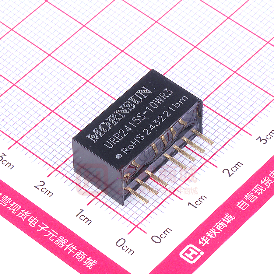

URB2415S-10WR3
URB2415S-10WR3
    MORNSUN(金升阳)
    SIP,22x9.5mm
    22x9.5x12mm
URB2415S-10WR3 数据手册
DC/DC 电源模块 URB_S-10WR3 系列 10W,超宽电压输入,隔离稳压单路输出 SIP 封装,DC-DC 模块电源 产品特点  超宽输入电压范围(4:1)  效率高达 88%  隔离电压 1500VDC  高功率密度  输入欠压保护,输出短路、过流保护  工作温度范围:-40℃ to +85℃ 专利保护  小型 SIP 封装 RoHS EN62368-1  国际标准引脚方式 BS EN62368-1 URB_S-10WR3 系列产品输出功率为 10W,4:1 超宽电压输入范围,效率高达 88%,1500VDC 的常规隔离电压,允许工作温度: -40℃ to +85℃,具有输入欠压保护,输出短路、过流保护功能,广泛应用于医疗、工控、电力、仪器仪表、通信等领域。 选型表 认证 EN/BS EN 产品型号 输入电压(VDC) 标称值 ① 最大值 (范围值) 输出 满载效率 (%) Min./Typ. 最大容性负载 (µF) ② 电压(VDC) 电流(mA) Max./Min. URB2403S-10WR3 3.3 2400/0 82/84 2200 URB2405S-10WR3 5 2000/0 85/87 2200 9 1111/0 86/88 680 12 833/0 86/88 470 URB2415S-10WR3 15 667/0 86/88 330 URB2424S-10WR3 24 417/0 85/87 220 URB2409S-10WR3 24 URB2412S-10WR3 (9-36) 40 注: ①输入电压不能超过此值,否则可能会造成永久性不可恢复的损坏; ②上述效率值是在输入标称电压和输出额定负载时测得。 输入特性 项目 输入电流(满载/空载) 工作条件 Min. Typ. Max. 3.3VDC 输出 -- 389/25 398/45 5VDC 输出 -- 474/25 485/45 其他 -- 474/9 485/18 -- 50 -- -0.7 -- 50 -- -- 9 5.5 6.5 反射纹波电流 冲击电压(1sec. max.) 启动电压 输入欠压保护 电容滤波 热插拔 不支持 VDC 模块开启 Ctrl 悬空或接 TTL 高电平(3.5-12VDC) 模块关断 Ctrl 接 GND 或低电平(0-1.2VDC) 关断时输入电流 -- mA -- 输入滤波类型 遥控脚(Ctrl)* 单位 6 10 mA 注:*Ctrl 控制引脚的电压是相对于输入引脚 GND。 2022.05.11-A/7 第 1 页 共 5 页 该版权及产品最终解释权归广州金升阳科技有限公司所有 DC/DC 电源模块 URB_S-10WR3 系列 输出特性 项目 Min. 工作条件 Typ. Max. 输出电压精度 5% -100%负载 -- ±1.5 ±2 线性调节率 满载,输入电压从低电压到高电压 -- ±0.25 ±0.5 5% -100%的负载 -- ±0.5 ±1 ① ② 负载调节率 温度漂移系数 ③ 纹波&噪声 过流保护 短路保护 % -- 300 500 3.3VDC、5VDC 输出 -- ±5 ±8 其它电压 -- ±3 ±5 满载 -- -- ±0.03 %/℃ 20MHz 带宽,5% -100%负载 -- 75 150 mVp-p 160 230 %Io 瞬态恢复时间 瞬态响应偏差 单位 25%负载阶跃变化,标称输入电压 110 输入电压范围 µs % 可持续,自恢复 注:①在 0% - 5%负载条件下,输出电压精度最大值为±3%; ②按 0% -100%负载工作条件测试时,负载调整率的指标为±3%; ③0% -5%的负载纹波&噪声小于等于 300mV,纹波和噪声的测试方法详见图 2。 通用特性 项目 工作条件 Min. Typ. 隔离电压 输入-输出,测试时间 1 分钟,漏电流小于 1mA 1500 绝缘电阻 输入-输出,绝缘电压 500VDC 1000 隔离电容 输入-输出,100kHz/0.1V 工作温度 见图 1 存储湿度 无凝结 存储温度 引脚耐焊接温度 Max. 单位 -- -- VDC -- -- MΩ -- 1000 -- pF -40 -- +85 ℃ 5 -- 95 %RH -55 -- +125 -- -- +300 焊点距离外壳 1.5mm,10 秒 ℃ 10-150Hz, 0.75mm, 5G, 90Min. along X, Y and Z 振动 开关频率 * PWM 模式 平均无故障时间 MIL-HDBK-217F@25℃ -- 500 -- kHz 1000 -- -- k hours 注:*本系列产品采用降频技术,开关频率值为满载时测试值,当负载降低到 50%以下时,开关频率随负载的减小而降低。 物理特性 外壳材料 黑色阻燃耐热塑料(UL94 V-0) 封装尺寸 22.00 × 9.50 × 12.00 mm 重量 5.5g (Typ.) 冷却方式 自然空冷(20LFM) EMC 特性 EMI EMS 传导骚扰 CISPR32/EN55032 CLASS B(推荐电路见 4-②) 辐射骚扰 CISPR32/EN55032 CLASS B(推荐电路见 4-②) 静电放电 IEC/EN61000-4-2 Contact ±6kV perf. Criteria B 辐射抗扰度 IEC/EN61000-4-3 10V/m perf. Criteria A 脉冲群抗扰度 IEC/EN61000-4-4 ±2kV(推荐电路见图 4-①) perf. Criteria B 浪涌抗扰度 IEC/EN61000-4-5 line to line ±2kV(推荐电路见图 4-①) perf. Criteria B 传导骚扰抗扰度 IEC/EN61000-4-6 3 Vr.m.s perf. Criteria A 2022.05.11-A/7 第 2 页 共 5 页 该版权及产品最终解释权归广州金升阳科技有限公司所有 DC/DC 电源模块 URB_S-10WR3 系列 产品特性曲线 图1 设计参考 1. 纹波&噪声 所有该系列的 DC/DC 转换器在出厂前,都是按照下图 2 推荐的测试电路进行测试,探头至铜箔的接线尽量缩短。 图2 2022.05.11-A/7 第 3 页 共 5 页 该版权及产品最终解释权归广州金升阳科技有限公司所有 DC/DC 电源模块 正负双路 URB_S-10WR3 系列 Vin 2. 应用电路Cin DC DC Cout +Vo 0V Cout 若要求进一步减小输入输出纹波,可将输入输出外接电容 Cin、Cout 加大或选用串联等效阻抗值小的电容,但容值不能大于该产品的最大容性负载。 GND -Vo 单路 Vin +Vo Cin Cin DC DC Cout 47µF/100V 0V GND Vout(VDC) Cout 3.3/5/9 22µF/16V 12/15 22µF/25V 24 22µF/50V 图3 3. EMC 解决方案—推荐电路 参数说明: 型号 Vin: 24VDC FUSE 依照客户实际输入电流选择 C0/C4 330µF/50V C1/C2 10µF/50V C3 参照图 2 中 Cout 参数 图4 LCM1 注:图 4 中第①部分用于 EMC 测试;第②部分用于 EMI 滤波,可依据需求选择。 470µH(推荐使用我司 FL2D-13-471R3) CY1/CY2 1nF/2000VDC 4. 产品不支持输出并联升功率使用 5. 更多信息,请参考 DC-DC 应用笔记 www.mornsun.cn 外观尺寸、建议印刷版图 2022.05.11-A/7 第 4 页 共 5 页 该版权及产品最终解释权归广州金升阳科技有限公司所有 DC/DC 电源模块 URB_S-10WR3 系列 注: 1. 包装信息请参见《产品出货包装信息》,包装包编号:58210004; 2. 最大容性负载均在输入电压范围、满负载条件下测试; 3. 除特殊说明外,本手册所有指标都在 Ta=25℃,湿度
