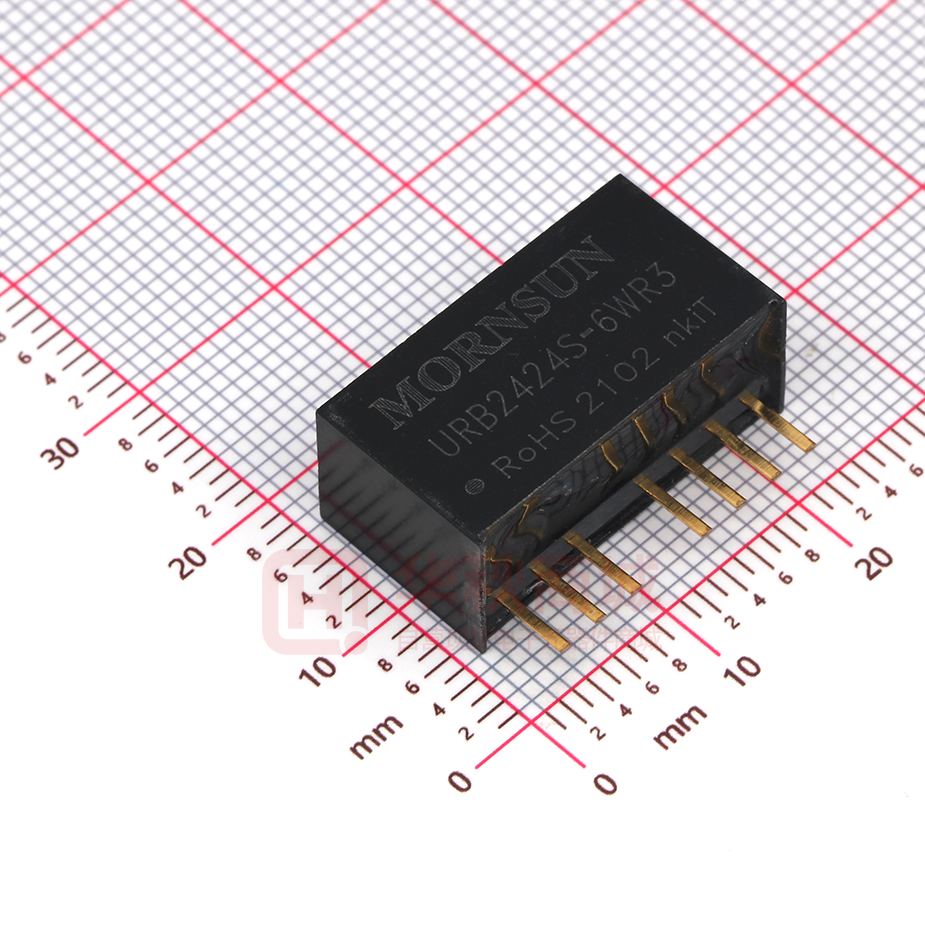

DC/DC 电源模块
URB_S-6WR3 系列
6W,超宽电压输入,隔离稳压单路输出
SIP 封装,DC-DC 模块电源
产品特点
超宽输入电压范围(4:1)
效率高达 87%
空载功耗低至 0.12W
隔离电压 1600VDC
输入欠压保护,输出短路、过流保护
工作温度范围:-40℃ to +105℃
小型 SIP 封装
专利保护 RoHS
国际标准引脚方式
通过 EN62368 认证
URB_S-6WR3 系列产品输出功率为 6W,4:1 超宽电压输入范围,效率高达 87%,1600VDC 的常规隔离电压,允许工作温度-40℃ to
+105℃,具有输入欠压保护,输出过流、短路保护功能,广泛应用于医疗、工控、电力、仪器仪表、通信等领域。
