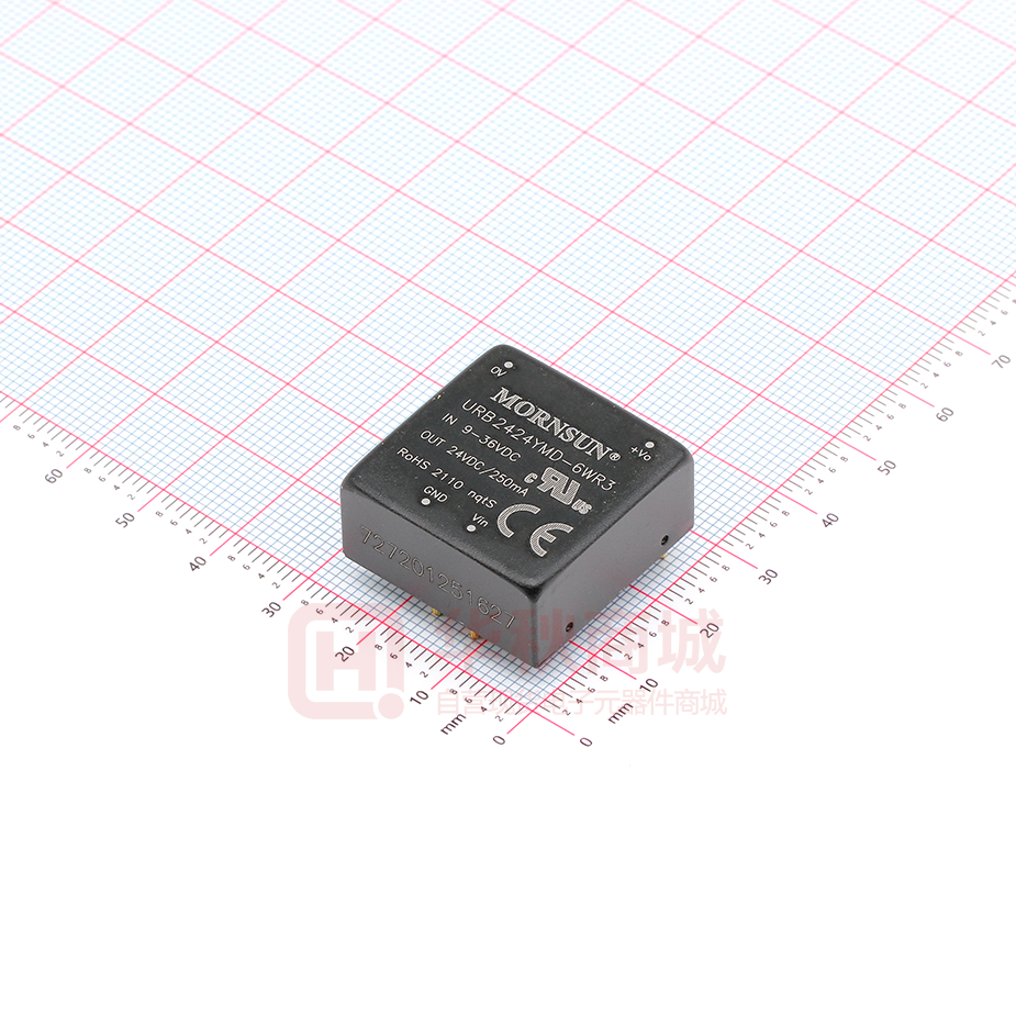

DC/DC 电源模块 URA_YMD-6WR3 & URB_YMD-6WR3 系列 6W,超宽电压输入,隔离稳压正负双路/单路输 产品特点 出,YMD 封装,DC-DC 模块电源 CB 专利保护 RoHS  超宽输入电压范围(4:1)  效率高达 88%  空载功耗低至 0.12W  隔离电压 1500VDC  输入欠压保护,输出短路、过流、过压保护  工作温度范围:-40℃ to +85℃  裸机满足 CISPR32/EN55032 CLASS A  A2S(接线式)和 A4S(35mm 导轨式)产品型号具有输入 防反接功能  通过 IEC60950, UL60950, EN60950, EN62368 认证  满足 EN50155 标准  国际标准引脚方式 URA_YMD-6WR3 & URB_YMD-6WR3 系列产品输出功率为 6W,4:1 超宽电压输入范围,效率高达 88%,1500VDC 的常规隔离电压, 允许工作温度-40℃ to +85℃,具有输入欠压保护,输出过压、过流、短路保护功能,裸机满足 CISPR32/EN55032 CLASS A,A2S 和 A4S 封装拓展系列具有输入防反接保护,广泛应用于医疗、工控、电力、仪器仪表、通信、铁路等领域。 选型表 输出 输入电压(VDC) 认证 ① 产品型号 标称值 (范围值) 满载效率 (%) Min./Typ. 最大容性负载 (µF) ⑤ ④ 输出电压 (VDC) 输出电流(mA) Max./Min. URA2405YMD-6WR3 ±5 ±600/0 81/83 470 URA2412YMD-6WR3 ±12 ±250/0 84/87 100 URA2415YMD-6WR3 ±15 ±200/0 85/87 100 URA2424YMD-6WR3 ±24 ±125/0 85/87 100 3.3 1500/0 75/77 1800 5 1200/0 80/83 1000 URB2409YMD-6WR3 9 667/0 83/85 680 URB2412YMD-6WR3 12 500/0 84/87 470 URB2415YMD-6WR3 15 400/0 85/87 220 URB2403YMD-6WR3 URB2405YMD-6WR3 UL/CE/CB ② 24 (9-36) ③ 最大值 40 URB2424YMD-6WR3 24 250/0 86/88 100 URA4805YMD-6WR3 ±5 ±600/0 81/83 470 URA4812YMD-6WR3 ±12 ±250/0 85/87 100 URA4815YMD-6WR3 ±15 ±200/0 86/88 100 3.3 1500/0 77/79 1800 5 1200/0 81/83 1000 URB4812YMD-6WR3 12 500/0 85/87 470 URB4815YMD-6WR3 15 400/0 86/88 220 URB4824YMD-6WR3 24 250/0 86/88 100 URB4803YMD-6WR3 URB4805YMD-6WR3 48 (18-75) 80 注:①产品型号后缀加“A2S”为接线式封装拓展,后缀加“A4S”为导轨式封装拓展; ②A2S(接线式)和 A4S(导轨式)产品型号因具有输入防反接保护功能,输入电压范围最小值和启动电压比卧式封装型号高 1VDC; ③输入电压不能超过此值,否则可能会造成永久性不可恢复的损坏; ④上述效率值是在输入标称电压和输出额定负载时测得,A2S(接线式)和 A4S(导轨式)产品型号因有输入反接保护,效率最小值大于 Min.-2 为合格; ⑤正负输出两路容性负载一样。 2020.11.20-A/9 第 1 页 共 6 页 该版权及产品最终解释权归广州金升阳科技有限公司所有 DC/DC 电源模块 URA_YMD-6WR3 & URB_YMD-6WR3 系列 输入特性 项目 Min. Typ. Max. 3.3V 输出 -- 268/5 275/12 其它 -- 301/5 312/12 3.3V 输出 -- 130/4 134/8 -- 150/4 155/8 -- 20 -- 24VDC 标称输入系列 -0.7 -- 50 48VDC 标称输入系列 -0.7 -- 100 24VDC 标称输入系列 -- -- 9 48VDC 标称输入系列 -- -- 18 24VDC 标称输入系列 5.5 6.5 -- 12 15.5 工作条件 24VDC 标称输入系列,标称输入电压 输入电流(满载/空载) 48VDC 标称输入系列,标称输入电压 反射纹波电流 冲击电压(1sec. max.) 启动电压 输入欠压保护 其它 标称输入电压 48VDC 标称输入系列 单位 mA VDC -- 输入滤波类型 Pi 型 热插拔 不支持 输出特性 Min. Typ. Max. -- ±1 ±3 Vo1 -- ±0.2 ±0.5 Vo2 -- ±0.5 ±1 Vo1 -- ±0.5 ±1 Vo2 -- ±0.5 ±1.5 项目 工作条件 输出电压精度① 0% - 100%负载 线性调节率 满载,输入电压从低电压到高电压 负载调节率② 从 5% - 100%的负载 交叉调节率 双路输出,主路 50%带载,辅路 10% - 100%带载 瞬态恢复时间 瞬态响应偏差 温度漂移系数 ③ 纹波&噪声 25%负载阶跃变化,标称输入电压 3.3V/5V/±5V 输出 其它电压 满载 20MHz 带宽,5% - 100%负载 过压保护 过流保护 输入电压范围 单位 % -- -- ±5 -- 300 500 ±5 ±8 ±3 ±5 -- -- ±0.03 %/℃ -- 60 85 mVp-p 110 -- 160 %Vo 140 190 %Io -- 110 短路保护 µs % 可持续,自恢复 注:①输出电压为±5VDC、±9VDC 的产品型号,在 0% - 5%负载条件下,输出电压精度最大值为±5%; ②按 0% - 100%负载工作条件测试时,负载调整率的指标为±5%; ③0% - 5%的负载纹波&噪声小于等于 5%Vo。纹波和噪声的测试方法采用平行线测试法,具体操作方法参见《DC-DC(宽压)模块电源应用指南》。 通用特性 项目 工作条件 Min. Typ. Max. 单位 隔离电压 输入-输出,测试时间 1 分钟,漏电流小于 1mA 1500 -- -- VDC 绝缘电阻 输入-输出,绝缘电压 500VDC 1000 -- -- MΩ 隔离电容 输入-输出,100kHz/0.1V -- 1000 -- pF 工作温度 见图 1 -40 -- +85 ℃ 存储湿度 无凝结 %RH 存储温度 引脚耐焊接温度 焊点距离外壳 1.5mm,10 秒 5 -- 95 -55 -- +125 -- -- +300 ℃ IEC/EN 61373 车体 1 B 级 振动 开关频率* PWM 模式 平均无故障时间 MIL-HDBK-217F@25℃ -- 300 -- kHz 1000 -- -- k hours 注:*本系列产品采用降频技术,开关频率值为满载时测试值,当负载降低到 50%以下时,开关频率随负载的减小而降低。 2020.11.20-A/9 第 2 页 共 6 页 该版权及产品最终解释权归广州金升阳科技有限公司所有 DC/DC 电源模块 URA_YMD-6WR3 & URB_YMD-6WR3 系列 物理特性 外壳材料 铝合金 卧式封装 25.40 × 25.40 × 11.70 mm A2S 接线式封装 76.00 × 31.50 × 21.20 mm A4S 导轨式封装 76.00 × 31.50 × 25.80 mm 重量 卧式封装/ A2S 接线式封装/ A4S 导轨式封装 12.5g /36.0g /56.0g(Typ.) 冷却方式 自然空冷 封装尺寸 EMC 特性 EMI EMS 传导骚扰 CISPR32/EN55032 CLASS A(裸机)/ CLASS B(推荐电路见图 3-②) 辐射骚扰 CISPR32/EN55032 CLASS A(裸机)/ CLASS B(推荐电路见图 3-②) 静电放电 IEC/EN61000-4-2 Contact ±4kV perf. Criteria B 辐射抗扰度 IEC/EN61000-4-3 10V/m perf. Criteria A 脉冲群抗扰度 IEC/EN61000-4-4 ±2kV(推荐电路见图 3-①) perf. Criteria B 浪涌抗扰度 IEC/EN61000-4-5 line to line ±2kV(推荐电路见图 3-①) perf. Criteria B 传导骚扰抗扰度 IEC/EN61000-4-6 3 Vr.m.s perf. Criteria A 电压暂降、跌落和短时中断抗扰度 IEC/EN61000-4-29 0%, 70% perf. Criteria B EMC 特性(EN50155) EN50121-3-2 EN55016-2-1 EN50121-3-2 EN55016-2-1 传导骚扰 EMI 辐射骚扰 EMS 150kHz-500kHz 99dBuV(推荐电路见图 3-②) 500kHz-30MHz 93dBuV(推荐电路见图 3-②) 30MHz-230MHz 40dBuV/m at 10m(推荐电路见图 3-②) 230MHz-1GHz 47dBuV/m at 10m(推荐电路见图 3-②) 静电放电 EN50121-3-2 Contact ±6kV/Air ±8kV perf. Criteria A 辐射抗扰度 EN50121-3-2 20V/m perf. Criteria A 脉冲群抗扰度 EN50121-3-2 ±2kV 5/50ns 5kHz(推荐电路见图 3-①) perf. Criteria A 浪涌抗扰度 EN50121-3-2 line to line ± 1kV(42Ω, 0.5μF) (推荐电路见图 perf. Criteria A 3-①) 传导骚扰抗扰度 EN50121-3-2 0.15MHz-80MHz 10 Vr.m.s perf. Criteria A 输出功率百分比(%) 产品特性曲线 温度降额曲线图 120 100 80 60 安全工作区 40 20 0 -40 0 40 71 85 工作温度(℃) 120 图1 2020.11.20-A/9 第 3 页 共 6 页 该版权及产品最终解释权归广州金升阳科技有限公司所有 DC/DC 电源模块 URA_YMD-6WR3 & URB_YMD-6WR3 系列 设计参考 1. 应用电路 所有该系列的 DC/DC 转换器在出厂前,都是按照(图 2)推荐的测试电路进行测试。 若要求进一步减小输入输出纹波,可将输入输出外接电容 Cin、Cout 加大或选用串联等效阻抗值小的电容,但容值不能大于该产品的最大容性负载。 正负双路 Vin Cin DC DC GND +Vo Cout 0V Cout Vin(VDC) Cin(µF) Cout(µF) 24 100µF/50V 10µF/50V 48 10 µF- 47µF/100V 10µF/50V -Vo 单路 Vin +Vo Cin DC DC Cout 0V GND 图2 2. EMC 解决方案—推荐电路 参数说明: Vin Vin + M OV C0 + C1 C2 C3 GND ① ② FUSE +Vo DC/DC GND CY2 Vin:24V 型号 CY1 LCM FU SE C4 LOAD 0V (-Vo) 图 3 注:图 3 中第①部分用于 EMS 测试;第②部分用于 EMI 滤波,可依据需求选择。 Vin:48V 依照客户实际输入电流选择 MOV 20D470K 14D101K C0 680µF/50V 680µF/100V C1 1µF/50V 1µF/100V C2 330µF/50V 330µF/100V C3 4.7µF/50V 4.7µF/100V C4 参照图 2 中 Cout 参数 LCM 4.7mH CY1、CY2 1nF/2kV 2020.11.20-A/9 第 4 页 共 6 页 该版权及产品最终解释权归广州金升阳科技有限公司所有 DC/DC 电源模块 URA_YMD-6WR3 & URB_YMD-6WR3 系列 3. 产品不支持输出并联升功率使用 4. 更多信息,请参考 DC-DC 应用笔记 www.mornsun.cn 外观尺寸、建议印刷版图 (PCB Layout) URA_YMD-6WR3A2S& URB_YMD-6WR3A2S 外观尺寸 2020.11.20-A/9 第 5 页 共 6 页 该版权及产品最终解释权归广州金升阳科技有限公司所有 DC/DC 电源模块 URA_YMD-6WR3 & URB_YMD-6WR3 系列 URA_YMD-6WR3A4S& URB_YMD-6WR3A4S 外观尺寸 注: ,包装包编号:58210003(卧式封装),58220022(A2S/A4S); 1. 包装信息请参见《产品出货包装信息》 2. 建议双路输出模块负载不平衡度:≤±5%,如果超出±5%,不能保证产品性能均符合本手册中之所有性能指标,具体情况可直接与我司技术人员联系; 3. 最大容性负载均在输入电压范围、满负载条件下测试; 4. 除特殊说明外,本手册所有指标都在 Ta=25℃,湿度
