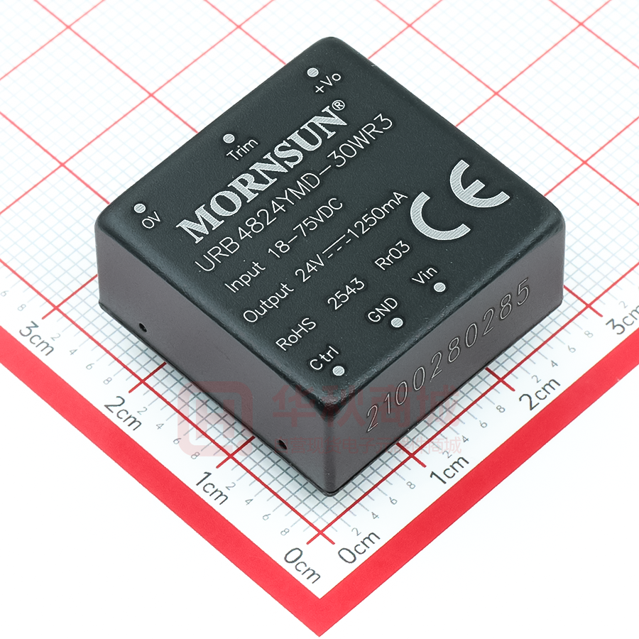

DC/DC 模块电源
URB_YMD-30WR3 系列
30W,宽电压输入,隔离稳压单路
YMD 封装,DC-DC 模块电源
产品特点
宽输入电压范围(4:1)
效率高达 88%
隔离电压:1500VDC
输入欠压保护,输出短路、过流、过压保护
工作温度范围:-40℃ to +85℃
国际标准引脚方式
专利保护 RoHS
通过 EN62368 认证
URB_YMD-30WR3 系列产品输出功率为 30W,4:1 宽电压输入范围,效率高达 88%,1500VDC 常规隔离电压,允许工作温度-40℃ to
+85℃,具有输入欠压保护,输出过压、过流、短路保护功能,广泛应用于工控、电力、仪器仪表、通信等领域。
