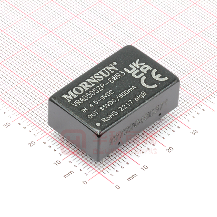

    6W,宽电压输入,隔离稳压正负双路/单路输出DIP 封装,DC-DC 模块电源
VRA0505ZP-6WR3 数据手册
DC/DC 模块电源 VRA_ZP-6WR3 & VRB_ZP-6WR3 系列 6W,宽电压输入,隔离稳压正负双路/单路输出 DIP 封装,DC-DC 模块电源 专利保护  宽输入电压范围(2:1)  效率高达 88%  空载功耗低至 0.09W  隔离电压 1500VDC  工作温度范围:-40℃ to +85℃  裸机满足 CISPR32/EN55032 CLASS A (5VDC 标称输入除外) RoHS EN62368-1 产品特点 BS EN62368-1  输入欠压保护,输出短路、过流、过压保护  国际标准引脚方式 VRA_ZP-6WR3 & VRB_ZP-6WR3 系列产品输出功率为 6W,宽电压输入 4.5-9VDC,9-18VDC,18-36VDC,36-75VDC,隔离电压 1500VDC,具有输入欠压保护,输出短路、过流、过压保护功能,裸机满足 CISPR32/EN55032 CLASS A(5VDC 标称输入除外),广 泛应用于工控、电力、仪器仪表、通信等领域。 选型表 输入电压(VDC) 认证 ② 最大容性负载 (µF) Max./Min. VRA0505ZP-6WR3 ±5 ±600/0 76/78 1000 VRA0512ZP-6WR3 ±12 ±250/0 82/84 470 VRA0515ZP-6WR3 ±15 ±200/0 82/84 220 ±24 ±125/0 82/84 100 VRA0524ZP-6WR3 VRB0505ZP-6WR3 标称值 (范围值) 5 (4.5-9) ① 最大值 12 电压(VDC) 电流(mA) 5 1200/0 76/78 1000 VRB0512ZP-6WR3 12 500/0 82/84 470 VRB0515ZP-6WR3 15 400/0 82/84 220 VRB0524ZP-6WR3 24 250/0 82/84 100 VRA1205ZP-6WR3 ±5 ±600/0 78/80 680 VRA1212ZP-6WR3 ±12 ±250/0 82/84 330 VRA1215ZP-6WR3 ±15 ±200/0 83/85 220 VRA1224ZP-6WR3 ±24 ±125/0 82/84 100 3.3 1500/0 73/75 1800 5 1200/0 78/80 1000 VRB1212ZP-6WR3 12 500/0 82/84 470 VRB1215ZP-6WR3 15 400/0 83/85 220 VRB1203ZP-6WR3 VRB1205ZP-6WR3 EN/BS EN 输出 满载效率 (%) Min./Typ. 产品型号 12 (9-18) 20 VRB1224ZP-6WR3 24 250/0 83/85 100 VRA2405ZP-6WR3 ±5 ±600/0 81/83 680 VRA2412ZP-6WR3 ±12 ±250/0 84/86 330 VRA2415ZP-6WR3 ±15 ±200/0 85/87 220 ±24 ±125/0 83/85 100 3.3 1500/0 76/78 1800 VRA2424ZP-6WR3 VRB2403ZP-6WR3 VRB2405ZP-6WR3 24 (18-36) 40 5 1200/0 80/82 1000 VRB2412ZP-6WR3 12 500/0 83/85 470 VRB2415ZP-6WR3 15 400/0 84/86 220 VRB2424ZP-6WR3 24 250/0 84/86 100 VRA4805ZP-6WR3 ±5 ±600/0 81/83 680 ±12 ±250/0 85/87 330 ±15 ±200/0 83/85 220 ±24 ±125/0 83/85 100 VRA4812ZP-6WR3 VRA4815ZP-6WR3 VRA4824ZP-6WR3 48 (36-75) 80 2021.12.31-A/7 第 1 页 共 6 页 该版权及产品最终解释权归广州金升阳科技有限公司所有 DC/DC 模块电源 VRA_ZP-6WR3 & VRB_ZP-6WR3 系列 VRB4803ZP-6WR3 VRB4805ZP-6WR3 EN/BS EN VRB4812ZP-6WR3 VRB4815ZP-6WR3 48 (36-75) 80 VRB4824ZP-6WR3 3.3 1500/0 77/79 1800 5 1200/0 81/83 1000 12 500/0 85/87 470 15 400/0 86/88 220 24 250/0 85/87 100 注: ①输入电压不能超过此值,否则可能会造成永久性不可恢复的损坏; ②上述效率值是在输入标称电压和输出额定负载时测得; ③正负输出两路容性负载一样。 输入特性 项目 5VDC 输入 12VDC 输入 输入电流(满载/空载) 24VDC 输入 48VDC 输入 反射纹波电流 冲击电压(1sec. max.) 启动电压 输入欠压保护 Min. Typ. Max. 5V、±5V 输出 -- 1539/10 1579/30 其他 -- 1429/10 1464/30 3.3V 输出 -- 550/7 566/25 其他 -- 607/7 641/25 3.3V 输出 -- 265/7 272/25 其他 -- 296/7 313/25 3.3V 输出 -- 131/7 134/25 其他 工作条件 -- 147/7 155/25 5VDC 输入 -- 50 -- 其他输入 -- 20 -- 5VDC 输入 -0.7 -- 16 12VDC 输入 -0.7 -- 25 24VDC 输入 -0.7 -- 50 48VDC 输入 -0.7 -- 100 5VDC 输入 -- -- 4.5 12VDC 输入 -- -- 9 24VDC 输入 -- -- 18 48VDC 输入 -- -- 36 5VDC 输入 3 3.5 -- 12VDC 输入 5.5 6.5 -- 24VDC 输入 13 15 -- 48VDC 输入 26 30 -- 单位 mA VDC Pi 型 输入滤波器 热插拔 不支持 输出特性 项目 5VDC 输入, 0%-100%的负载① 输出电压精度 Max. ±1 ±2 Vo2 -- ±1 ±3 -- ±1 ±3 Vo2 满载, 输入电压从低电压到高电压 Vo1 -- ±0.2 ±0.5 Vo2 -- ±0.5 ±1 5VDC 输入, 0%-100%的负载 Vo1 -- -- ±1 Vo2 -- -- ±1.5 Vo1 -- ±0.5 ±1 Vo2 -- ±0.5 ±1.5 -- -- ±5 负载调节率 其他输入, 5%-100%的负载 交叉调节率 Typ. -- Vo1 其他输入 线性调节率 Min. Vo1 工作条件 ② 双路输出,主路 50%带载,辅路 10%到 100%带载 单位 % 2021.12.31-A/7 第 2 页 共 6 页 该版权及产品最终解释权归广州金升阳科技有限公司所有 DC/DC 模块电源 VRA_ZP-6WR3 & VRB_ZP-6WR3 系列 -- 300 500 3.3V、5V、±5V 输出 -- ±5 ±8 其它电压 -- ±3 ±5 瞬态恢复时间 µs 瞬态响应偏差 25%负载阶跃变化, 标称输入电压 温度漂移系数 满载 -- -- ±0.03 %/℃ 20MHz 带宽,5%到 100%负载 -- -- 100 mVp-p 110 -- 160 %Vo 110 140 190 %Io ③ 纹波&噪声 过压保护 过流保护 输入电压范围 短路保护 % 可持续,自恢复 注:①输出电压为±5VDC 的产品型号,在 0%到 5%负载条件下,输出电压精度最大值为±5%; ②按 0%到 100%负载工作条件测试时,负载调整率的指标为±5%; ③0%到 5%的负载纹波&噪声小于等于 5%Vo;纹波和噪声的测试方法采用平行线测试法,具体操作方法参见《DC-DC(宽压)模块电源应用指南》。 通用特性 工作条件 Min. Typ. Max. 输入-输出,测试时间 1 分钟,漏电流小于 1mA 1500 -- -- 输入/输出-外壳,测试时间 1 分钟,漏电流小于 1mA 1500 -- -- 绝缘电阻 输入-输出,绝缘电压 500VDC 1000 -- -- MΩ 隔离电容 输入-输出,100kHz/0.1V pF 工作温度 见图 1 项目 隔离电压 存储温度 单位 VDC -- 1000 -- -40 -- +85 -55 -- +125 ℃ 存储湿度 无凝结 5 -- 95 %RH 引脚耐焊接温度 焊点距离外壳 1.5mm,10 秒 -- -- 300 ℃ 10-150Hz, 5G, 30 Min. along X, Y and Z 振动 开关频率* PWM 模式 平均无故障时间 MIL-HDBK-217F@25℃ -- 300 -- kHz 1000 -- -- k hours 注:*本系列产品采用降频技术,开关频率值为满载时测试值,当负载降低到 50%以下时,开关频率随负载的减小而降低。 物理特性 外壳材料 铝合金 大小尺寸 32.00 × 20.00 × 10.80mm 重量 12.0g(Typ.) 冷却方式 自然空冷 EMC 特性 传导骚扰 EMI 辐射骚扰 5VDC 标称输入系列 CISPR32/EN55032 CLASS B(推荐电路见图 3-②) 其他标称输入系列 CISPR32/EN55032 CLASS A(裸机)/ CLASS B(推荐电路见图 4-②) 5VDC 标称输入系列 CISPR32/EN55032 CLASS B(推荐电路见图 3-②) 其他标称输入系列 CISPR32/EN55032 CLASS A(裸机)/ CLASS B(推荐电路见图 4-②) 静电放电 脉冲群抗扰度 浪涌抗扰度 传导骚扰抗扰度 Contact ±4kV perf. Criteria B IEC/EN61000-4-3 10V/m perf. Criteria A 5VDC 标称输入系列 IEC/EN61000-4-4 ±2kV(推荐电路见图 3-①) perf. Criteria B 其他标称输入系列 IEC/EN61000-4-4 ±2kV(推荐电路见图 4-①) perf. Criteria B 5VDC 标称输入系列 IEC/EN61000-4-5 line to line ±2kV(推荐电路见图 3-①) perf. Criteria B 其他标称输入系列 IEC/EN61000-4-5 line to line ±2kV(推荐电路见图 4-①) perf. Criteria B IEC/EN61000-4-6 3 Vr.m.s perf. Criteria A 辐射抗扰度 EMS IEC/EN61000-4-2 2021.12.31-A/7 第 3 页 共 6 页 该版权及产品最终解释权归广州金升阳科技有限公司所有 DC/DC 模块电源 VRA_ZP-6WR3 & VRB_ZP-6WR3 系列 产品特性曲线 图1 2021.12.31-A/7 第 4 页 共 6 页 该版权及产品最终解释权归广州金升阳科技有限公司所有 DC/DC 模块电源 VRA_ZP-6WR3 & VRB_ZP-6WR3 系列 设计参考 1. 应用电路 所有该系列的 DC/DC 转换器在出厂前,都是按照(图 2)推荐的测试电路进行测试。 若要求进一步减少输入输出纹波,可将输入输出外接电容 Cin、Cout 加大或选用串联等效阻抗值小的电容,但容值不能大于该产品的最大容性负载。 Vin(VDC) Vout(VDC) Cin Cout 5/±5 正负双路 Vin Cin DC DC GND Cout Cout 5 +Vo 0V 12 -Vo 单路 Vin +Vo Cin DC DC 24 Cout 0V GND 图2 48 10µF/16V 12/15/±12/±15 100µF/16V 10µF/25V 24/±24 10µF/50V 3.3/5/±5 10µF/16V 12/15/±12/±15 100µF/35V 10µF/25V 24/±24 10µF/50V 3.3/5/±5 10µF/16V 12/15/±12/±15 100µF/50V 10µF/25V 24/±24 10µF/50V 3.3/5/±5 10µF/16V 12/15/±12/±15 10µF - 47µF/100V 10µF/25V 24/±24 10µF/50V 2. EMC 解决方案—推荐电路 5VDC 标称输入系列 参数说明: 图 3 注:图 3 中第①部分用于 EMS 测试;第②部分用于 EMI 滤波,可依据需求选择。 12VDC/24VDC/48VDC 标称输入系列 型号 Vin: 5VDC FUSE 依照客户实际输入电流选择 C0 2200µF/35V C1/C2 4.7µF/50V C3 参照图 2 中 Cout 参数 C4 100µF/35V LCM1 2.2mH,推荐使用我司提供的共模电感 FL2D-30-222 CY1/CY2 2.2nF/2kV 参数说明: 型号 FUSE 注:EMC 测试中,图 4 中第①部分用于 EMS 测试;第②部分用于 EMI 滤波,可 依据需求选择。 Vin: 24VDC Vin: 48VDC 依照客户实际输入电流选择 MOV 14D330K 20D470K 14D101K C0 1000µF/35V 1000µF/50V 680µF/100V C2 100µF/35V 100µF/50V 100µF/100V C1 图 4 Vin: 12VDC C3 1µF/50V 1µF/100V 参照图 2 中 Cout 参数 LDM1 4.7µH CY1、CY2 1nF/2kV 3. 产品不支持输出并联升功率 4. 更多信息,请参考 DC-DC 应用笔记 www.mornsun.cn 2021.12.31-A/7 第 5 页 共 6 页 该版权及产品最终解释权归广州金升阳科技有限公司所有 DC/DC 模块电源 VRA_ZP-6WR3 & VRB_ZP-6WR3 系列 外观尺寸、建议印刷版图 注: 1. 包装信息请参见《产品出货包装信息》 ,包装包编号:58210008; 2. 最大容性负载均在输入电压范围、满负载条件下测试; 3. 除特殊说明外,本手册所有指标都在 Ta=25℃,湿度
