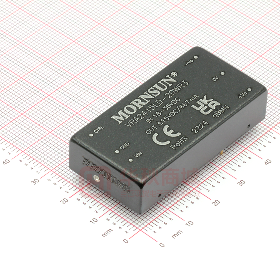

DC/DC 模块电源
VRA_LD-20WR3 & VRB_LD-20WR3 系列
20W,宽电压输入,隔离稳压正负双路/单路输出
产品特点
DC/DC 模块电源
宽输入电压范围(2:1)
效率高达 90%
空载功耗低至 0.15W
隔离电压:1500 VDC
输出短路、过压、过流保护
工作温度范围:-40℃ to +85℃
裸机满足 CISPR32/EN55032 CLASS A
金属六面屏蔽封装
通过 EN62368 认证
专利保护 RoHS
VRA_LD-20WR3 & VRB_LD-20WR3 系列产品输出功率为 20W,2:1 宽电压输入范围,效率高达 90%,1500VDC 的常规隔离电压,允
许工作温度-40℃ to +85℃,输出短路保护,输出过压保护,输出过流保护功能,裸机满足 CISPR32/EN55032 CLASS A,广泛应用于
数据传输设备、电池驱动设备、通讯设备、分布式电源系统、混合模/数系统、远程控制系统、工业机器人系统等。
