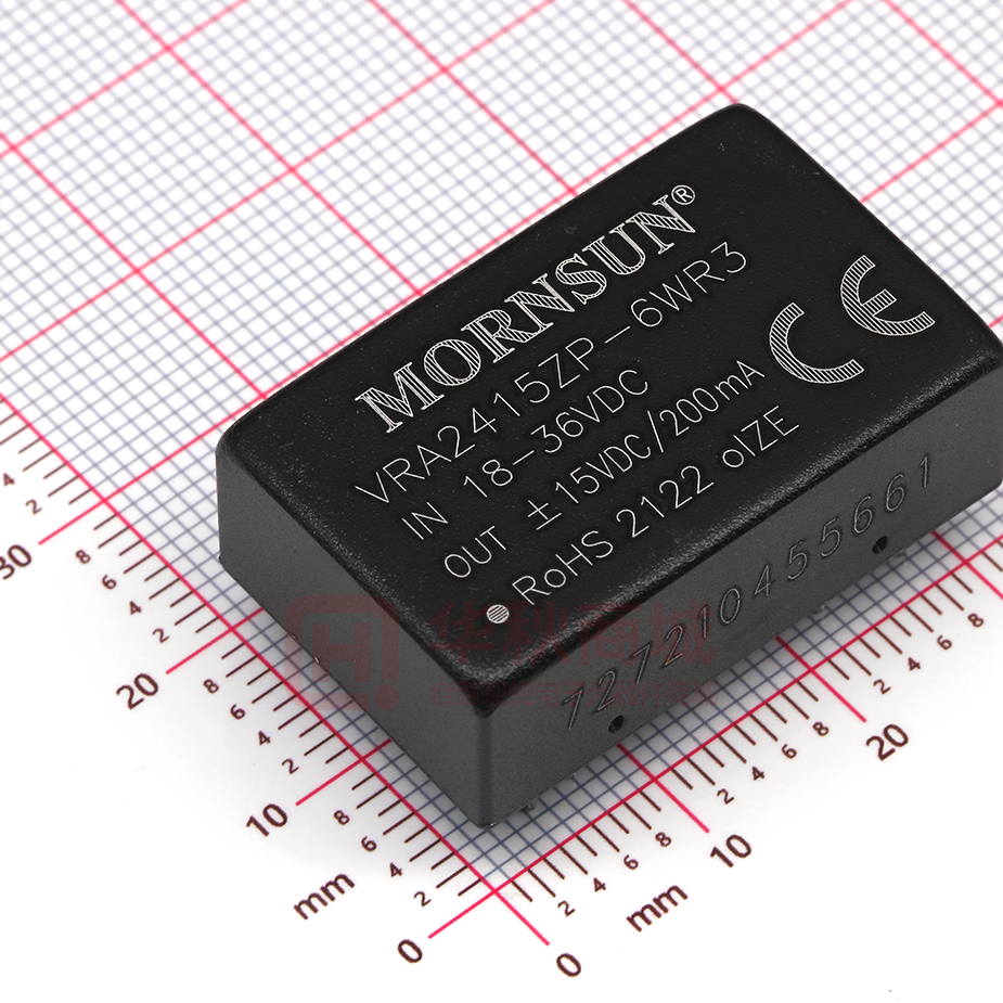

    6W,宽电压输入,隔离稳压正负双路/单路输出,DIP 封装,DC-DC 模块电源
VRA2415ZP-6WR3 数据手册
DC/DC 模块电源 VRA_ZP-6WR3 & VRB_ZP-6WR3 系列 6W,宽电压输入,隔离稳压正负双路/ 单路输出,DIP 封装,DC-DC 模块电源 产品特点 专利保护 RoHS       宽输入电压范围(2:1) 效率高达 88% 空载功耗低至 0.09W 隔离电压 1500VDC 工作温度范围:-40℃~+85℃ 输入欠压保护,输出短路、过流、过压保护   裸机满足 CISPR22/EN55022 CLASS A 国际标准引脚方式  通过 EN60950 认证 VRA_ZP-6WR3& VRB_ZP-6WR3 系列产品输出功率为 6W,宽电压输入 9-18VDC,18-36VDC,36-75VDC,隔离电压 1500VDC,具 有输入欠压保护,输出过压、过流、短路保护功能,裸机满足 CISPR22/EN55022 CLASS A,广泛应用于工控、电力、仪器仪表、通 信等领域。 选型表 输入电压(VDC) 认证 产品型号 ② 效率 (%,Min./Typ.) 最大容性负载 (µF) @满载 输出电压 输出电流(mA) (VDC) (Max./Min.) VRA1205ZP-6WR3 ±5 ±600/0 78/80 680 VRA1212ZP-6WR3 ±12 ±250/0 82/84 330 VRA1215ZP-6WR3 ±15 ±200/0 83/85 220 VRA1224ZP-6WR3 ±24 ±125/0 82/84 100 3.3 1500/0 73/75 1800 5 1200/0 78/80 1000 VRB1212ZP-6WR3 12 500/0 82/84 470 VRB1215ZP-6WR3 15 400/0 83/85 220 VRB1224ZP-6WR3 24 250/0 83/85 100 VRA2405ZP-6WR3 ±5 ±600/0 81/83 680 VRA2412ZP-6WR3 ±12 ±250/0 84/86 330 VRA2415ZP-6WR3 ±15 ±200/0 85/87 220 VRA2424ZP-6WR3 ±24 ±125/0 83/85 100 3.3 1500/0 76/78 1800 5 1200/0 80/82 1000 VRB2412ZP-6WR3 12 500/0 83/85 470 VRB2415ZP-6WR3 15 400/0 84/86 220 VRB1203ZP-6WR3 VRB1205ZP-6WR3 CE 输出 VRB2403ZP-6WR3 VRB2405ZP-6WR3 标称值 (范围值) 12 (9-18) 24 (18-36) ① 最大值 20 40 VRB2424ZP-6WR3 24 250/0 84/86 100 VRA4805ZP-6WR3 ±5 ±600/0 81/83 680 VRA4812ZP-6WR3 ±12 ±250/0 85/87 330 VRA4815ZP-6WR3 ±15 ±200/0 83/85 220 ±24 ±125/0 83/85 100 3.3 1500/0 77/79 1800 VRA4824ZP-6WR3 VRB4803ZP-6WR3 VRB4805ZP-6WR3 48 (36-75) 80 5 1200/0 81/83 1000 VRB4812ZP-6WR3 12 500/0 85/87 470 VRB4815ZP-6WR3 15 400/0 86/88 220 VRB4824ZP-6WR3 24 250/0 85/87 100 注:①输入电压不能超过此值,否则可能会造成永久性不可恢复的损坏; ②上述效率值是在输入标称电压和输出额定负载时测得; ③正负输出两路容性负载一样。 2016.06.20-A/1 第 1 页 共 5 页 该版权及产品最终解释权归广州金升阳科技有限公司所有 DC/DC 模块电源 VRA_ZP-6WR3 & VRB_ZP-6WR3 系列 输入特性 项目 Min. Typ. Max. 3.3V 输出 -- 550/7 566/25 其他 -- 607/7 641/25 3.3V 输出 -- 265/7 272/25 其他 -- 296/7 313/25 3.3V 输出 -- 131/7 134/25 其他 -- 147/7 155/25 -- 20 -- 12VDC 输入 -0.7 -- 25 24VDC 输入 -0.7 -- 50 48VDC 输入 100 工作条件 12VDC 输入 输入电流(满载/空载) 24VDC 输入 48VDC 输入 反射纹波电流 冲击电压(1sec. max.) 启动电压 关断电压 -0.7 -- 12VDC 输入 -- -- 9 24VDC 输入 -- -- 18 48VDC 输入 -- -- 36 12VDC 输入 5.5 6.5 -- 24VDC 输入 13 15 -- 48VDC 输入 26 30 -- 单位 mA VDC Pi 型 输入滤波器 热插拔 不支持 输出特性 项目 Min. Typ. Max. -- ±1 ±3 满载,输入电压从低电压到高电 正输出 压 负输出 -- ±0.2 ±0.5 -- ±0.5 ±1 正输出 -- ±0.5 ±1 负输出 -- ±0.5 ±1.5 工作条件 输出电压精度① 线性调节率 正输出 负输出 负载调节率 从 5%到 100%的负载 交叉调节率 双路输出,主路 50%带载,辅路 10%到 100%带载 ② 瞬态恢复时间 -- -- ±5 -- 300 500 3.3V、5V、±5V 输出 -- ±5 ±8 其它电压 -- ±3 ±5 单位 % µs 瞬态响应偏差 25%负载阶跃变化, 标称输入电压 温度漂移系数 满载 -- -- ±0.03 %/℃ 20MHz 带宽, 5%到 100%负载 -- -- 100 mVp-p 110 -- 160 %Vo 110 140 190 %Io ③ 纹波&噪声 过压保护 过流保护 输入电压范围 短路保护 % 可持续,自恢复 注:①输出电压为±5VDC 的产品型号,在 0%到 5%负载条件下,输出电压精度最大值为±5%; ②按 0%到 100%负载工作条件测试时,负载调整率的指标为±5%; ③0%到 5%的负载纹波&噪声小于等于 5%Vo,纹波和噪声的测试方法采用平行线测试法,具体操作方法参见《DC-DC(宽压)模块电源应用指南》。 通用特性 项目 工作条件 Min. Typ. 绝缘电压 输入-输出,测试时间 1 分钟,漏电流小于 1mA 1500 绝缘电阻 输入-输出,绝缘电压 500VDC 1000 隔离电容 输入-输出,100KHz/0.1V 工作温度 见图 1 存储温度 Max. 单位 -- -- VDC -- -- MΩ -- 1000 -- pF -40 -- 85 -55 -- 125 ℃ 2016.06.20-A/1 第 2 页 共 5 页 该版权及产品最终解释权归广州金升阳科技有限公司所有 DC/DC 模块电源 VRA_ZP-6WR3 & VRB_ZP-6WR3 系列 存储湿度 无凝结 5 -- 95 %RH 引脚耐焊接温度 焊点距离外壳 1.5mm,10 秒 -- -- 300 ℃ 开关频率 * PWM 模式 -- 300 -- KHz 平均无故障时间 MIL-HDBK-217F@25℃ 1000 -- -- K hours 10-55Hz, 10G, 30 Min. along X, Y and Z 振动 注:*本系列产品采用降频技术,开关频率值为满载时测试值,当负载降低到 50%以下时,开关频率随负载的减小而降低。 物理特性 外壳材料 铝合金 大小尺寸 32.00*20.00*10.80mm 重量 14g(Typ.) 冷却方式 自然空冷 EMC 特性 EMI EMS CISPR22/EN55022 CLASS A(裸机)/ CLASS B(推荐电路见图 3-②) 传导骚扰 辐射骚扰 CISPR22/EN55022 CLASS A(裸机)/ CLASS B(推荐电路见图 3-②) 静电放电 IEC/EN61000-4-2 Contact ±4KV perf. Criteria B 辐射抗扰度 IEC/EN61000-4-3 10V/m perf. Criteria A 脉冲群抗扰度 IEC/EN61000-4-4 ±2KV(推荐电路见图 3-①) perf. Criteria B 浪涌抗扰度 IEC/EN61000-4-5 line to line ±2KV(推荐电路见图 3-①) perf. Criteria B 传导骚扰抗扰度 IEC/EN61000-4-6 3 Vr.m.s perf. Criteria A 电压暂降、跌落和短时中断抗扰度 IEC/EN61000-4-29 0%,70% perf. Criteria B 输出功率百分比(%) 产品特性曲线 温度降额曲线图 120 100 80 60 安全工作区 40 20 0 -40 0 40 71 85 工作温度(℃) 120 图1 2016.06.20-A/1 第 3 页 共 5 页 该版权及产品最终解释权归广州金升阳科技有限公司所有 DC/DC 模块电源 VRA_ZP-6WR3 & VRB_ZP-6WR3 系列 设计参考 1. 应用电路 所有该系列的 DC/DC 转换器在出厂前,都是按照(图 2)推荐的测试电路进行测试。 若要求进一步减少输入输出纹波,可将输入输出外接电容 Cin、Cout 加大或选用串联等效阻抗值小的电容,但容值不能大于该产品的最大容性负载。 正负双路 Vin DC Cin DC GND +Vo Cout Cout 单路 Vin 0V Vin(VDC) Cin Cout -Vo 12/24 100µF 48 10µF ~47µF 10µF +Vo DC Cin DC Cout 0V GND 图2 2. EMC 解决方案—推荐电路 参数说明: 型号 V in LDM 1 FU SE CY1 Vin M OV C0 + DC/DC C1 GND GND ① ② CY2 FUSE +Vo C2 LOAD -Vo (0V) 图 3 注:图 3 中第①部分用于 EMS 测试;第②部分用于 EMI 滤波,可依据需求选择。 Vin:12V Vin:24V Vin:48V 依照客户实际输入电流选择 MOV 14D330K 20D470K 14D101K C0 1000µF/35V 1000µF/50V 680µF/100V C1 1µF/50V 1µF/100V C2 参照图 2 中 Cout 参数 LDM1 4.7µH CY1、CY2 1nF/2KV 3. 产品不支持输出并联升功率 4. 更多信息,请参考 DC-DC 应用笔记 www.mornsun.cn 2016.06.20-A/1 第 4 页 共 5 页 该版权及产品最终解释权归广州金升阳科技有限公司所有 DC/DC 模块电源 VRA_ZP-6WR3 & VRB_ZP-6WR3 系列 外观尺寸、建议印刷版图 第三角投影 ∅1.00 [∅0.039] 23 22 4.10 [0.161] 10.80 [0.425] 双路 前视图 2 3 16 14 9 11 16 14 ∅0.50[0.020] 单路 32.00 [1.260] 23 22 22.86 [0.900] 3 20.00 [0.787] 15.24 [0.600] 2 9 11 2 底视图 23 22 16 3 11 14 注:栅格距离为2.54*2.54mm 2.54 [0.100] 5.08 [0.200] 引脚方式 注: 尺寸单位:mm[inch] 端子直径公差:±0.10[±0.004] 未标注公差:±0.50[±0.020] 引脚 单路 双路 2,3 GND GND 9 No Pin 0V 11 NC -Vo 14 +Vo +Vo 16 22,23 0V 0V Vin Vin NC:不能与任何外部电路连接 1102001602-B0 注: ,包装包编号:58210008; 1. 包装信息请参见《产品出货包装信息》 2. 建议双路输出模块负载不平衡度:≤±5%,如果超出±5%,不能保证产品性能均符合本手册中之所有性能指标,具体情况可直接与我司技术人员联系; 3. 最大容性负载均在输入电压范围、满负载条件下测试; 4. 除特殊说明外,本手册所有指标都在 Ta=25℃,湿度
