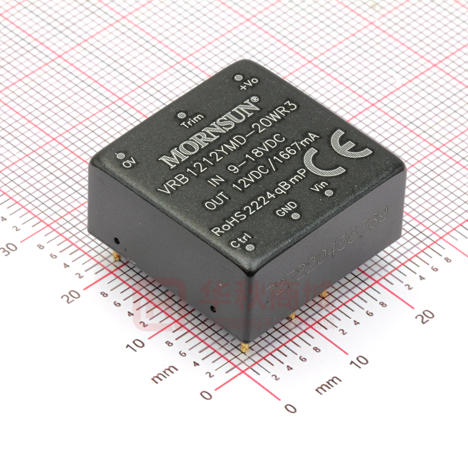

DC/DC 模块电源 VRB_YMD-20WR3 系列 20W,宽电压输入,隔离稳压单路输出 DIP 封装,DC-DC 模块电源 产品特点  宽输入电压范围(2:1)  效率高达 91%  隔离电压 1500VDC  输入欠压保护,输出短路、过流、过压保护  工作温度范围:-40℃ to +105℃ 专利保护 Report EN62368-1 Report  国际标准引脚方式 RoHS BS EN62368-1 VRB_YMD-20WR3 系列产品输出功率为 20W,2:1 宽电压输入范围,效率高达 91%,1500VDC 常规隔离电压,允许工作温度-40℃ to +105℃,具有输入欠压保护,输出短路、过流、过压保护功能,广泛应用于工控、电力、仪器仪表、通信等领域。 选型表 输入电压(VDC) 认证 产品型号 标称值 (范围值) 输出 ① 最大值 VRB1203YMD-20WR3 最大容性负载 (µF) Max./Min. 3.3 5000/0 84/86 10000 5 4000/0 87/89 10000 12 1667/0 87/89 1600 VRB1215YMD-20WR3 15 1333/0 88/90 1000 VRB1224YMD-20WR3 24 833/0 88/90 500 VRB2403YMD-20WR3 3.3 5000/0 86/88 10000 5 4000/0 88/90 10000 12 1667/0 88/90 1600 VRB2415YMD-20WR3 15 1333/0 89/91 1000 VRB2424YMD-20WR3 24 833/0 89/91 500 VRB4803YMD-20WR3 3.3 5000/0 86/88 10000 5 4000/0 88/90 10000 12 1667/0 89/91 1600 VRB4815YMD-20WR3 15 1333/0 89/91 1000 VRB4824YMD-20WR3 24 833/0 89/91 500 VRB1205YMD-20WR3 VRB1212YMD-20WR3 12 (9-18) 20 VRB2405YMD-20WR3 EN/BS EN 电压(VDC) 满载效率 (%) Min./Typ. ② 电流(mA) VRB2412YMD-20WR3 24 (18-36) 40 VRB4805YMD-20WR3 VRB4812YMD-20WR3 48 (36-75) 80 注: 1 输入电压不能超过此值,否则可能会造成永久性不可恢复的损坏; 2 上述效率值是在输入标称电压和输出额定负载时测得。 输入特性 项目 输入电流(满载/空载) Min. Typ. Max. 3.3V 输出 -- 1599/40 1637/70 5V 输出 -- 1873/45 1916/70 12V 输出 -- 1873/7 1916/20 15V 输出 -- 1852/7 1894/20 24V 输出 -- 1852/12 1894/20 工作条件 12VDC 标称输入系列,标称输入电压 单位 mA 2022.01.18-A/5 第 1 页 共 6 页 该版权及产品最终解释权归广州金升阳科技有限公司所有 DC/DC 模块电源 VRB_YMD-20WR3 系列 24VDC 标称输入系列,标称输入电压 输入电流(满载/空载) 48VDC 标称输入系列,标称输入电压 反射纹波电流 冲击电压(1sec. max.) 启动电压 输入欠压保护 启动时间 3.3V 输出 -- 782/30 800/50 5V 输出 -- 926/35 947/55 12V 输出 -- 926/6 947/15 15V 输出 -- 916/6 937/15 24V 输出 -- 916/10 937/20 3.3V 输出 -- 391/15 400/30 5V 输出 -- 463/20 474/30 12V 输出 -- 458/3 469/15 15V 输出 -- 458/3 469/15 24V 输出 -- 458/4 469/15 -- 30 -- 12VDC 标称输入系列 -0.7 -- 25 24VDC 标称输入系列 -0.7 -- 50 48VDC 标称输入系列 -0.7 -- 100 12VDC 标称输入系列 -- -- 9 24VDC 标称输入系列 -- -- 18 48VDC 标称输入系列 -- -- 36 12VDC 标称输入系列 5.5 6.5 -- 24VDC 标称输入系列 12 15.5 -- 48VDC 标称输入系列 26 30 -- -- 10 标称输入电压 标称输入电压和恒阻负载 mA VDC -- ms Pi 型 输入滤波器类型 热插拔 不支持 Ctrl 悬空或接 TTL 高电平(3.5-12VDC) 模块开启 遥控脚(Ctrl)* Ctrl 接 GND 或低电平(0-1.2VDC) 模块关断 关断时输入电流 -- 2 7 mA 单位 注:*Ctrl 控制引脚的电压是相对于输入引脚 GND。 输出特性 项目 工作条件 Min. Typ. Max. 输出电压精度 0% -100%负载 -- ±1 ±3 线性调节率 满载,输入电压从低电压到高电压 -- ±0.2 ±0.5 负载调节率 5% -100%的负载 -- ±0.5 ±1 -- 300 500 3.3V、5V 输出 -- ±5 ±8 其他输出 -- ±3 ±5 满载 -- -- ±0.03 %/℃ 20MHz 带宽,5% -100%负载 -- 50 100 mVp-p 瞬态恢复时间 瞬态响应偏差 温度漂移系数 * 纹波&噪声 25%负载阶跃变化,标称输入电压 输出电压可调节(Trim) 90 -- 110 过压保护 110 -- 160 110 150 190 过流保护 短路保护 输入电压范围 % µs % %Vo %Io 打嗝式,可持续,自恢复 注:*0% - 5%的负载纹波&噪声小于等于 5%Vo;纹波和噪声的测试方法采用平行线测试法,具体操作方法参见《DC-DC(宽压)模块电源应用指南》。 2022.01.18-A/5 第 2 页 共 6 页 该版权及产品最终解释权归广州金升阳科技有限公司所有 DC/DC 模块电源 VRB_YMD-20WR3 系列 通用特性 工作条件 Min. Typ. 输入-输出,测试时间 1 分钟,漏电流小于 1mA 1500 -- -- 输入/输出-外壳,测试时间 1 分钟,漏电流小于 1mA 1000 -- -- 绝缘电阻 输入-输出,绝缘电压 500VDC 1000 -- -- MΩ 隔离电容 输入-输出,100kHz/0.1V -- 2000 -- pF 工作温度 见图 1 3.3V、5V 输出 -40 -- +95 其他输出 -40 -- +105 -55 -- +125 -- 95 %RH -- +300 ℃ 项目 隔离电压 存储温度 存储湿度 无凝结 5 引脚耐焊接温度 焊点距离外壳 1.5mm,10 秒 -- Max. 单位 VDC ℃ 10-150Hz, 5G, 0.75mm. along X, Y and Z 振动 开关频率 (PWM 模式) * PWM 模式 平均无故障时间 MIL-HDBK-217F@25℃ 3.3V、5V 输出 -- 300 -- 其他输出 -- 270 -- 1000 -- -- kHz k hours 注:*本系列产品采用降频技术,开关频率值为满载时测试值,当负载降低到 50%以下时,开关频率随负载的减小而降低。 物理特性 外壳材料 铝合金 大小尺寸 25.40 × 25.40 × 11.70 mm 重量 15.0g(Typ.) 冷却方式 自然空冷 EMC 特性 EMI EMS 传导骚扰 CISPR32/EN55032 CLASS B(推荐电路见图 3-②) 辐射骚扰 CISPR32/EN55032 CLASS B(推荐电路见图 3-②) 静电放电 IEC/EN61000-4-2 Contact ±6kV, Air ±8kV perf. Criteria B 辐射抗扰度 IEC/EN61000-4-3 10V/m perf. Criteria A 脉冲群抗扰度 IEC/EN61000-4-4 ±2kV(推荐电路见图 3-①) perf. Criteria A 浪涌抗扰度 IEC/EN61000-4-5 line to line ±2kV(推荐电路见图 3-①) perf. Criteria B 传导骚扰抗扰度 IEC/EN61000-4-6 3 Vr.m.s perf. Criteria A 产品特性曲线 VRB12_YMD-20WR3 系列 标称输入,3.3V、5V 输出 VRB12_YMD-20WR3 系列 标称输入,12V、15V、24V 输出 2022.01.18-A/5 第 3 页 共 6 页 该版权及产品最终解释权归广州金升阳科技有限公司所有 DC/DC 模块电源 VRB_YMD-20WR3 系列 VRB24_YMD-20WR3、VRB48_YMD-20WR3 系列 标称输入,3.3V、5V 输出 VRB24_YMD-20WR3、VRB48_YMD-20WR3 系列 标称输入,12V、15V、24V 输出 图1 2022.01.18-A/5 第 4 页 共 6 页 该版权及产品最终解释权归广州金升阳科技有限公司所有 DC/DC 模块电源 VRB_YMD-20WR3 系列 设计参考 1. 应用电路 所有该系列的 DC/DC 转换器在出厂前,都是按照(图 2)推荐的测试电路进行测试。 若要求进一步减少输入输出纹波,可将输入输出外接电容 Cin、Cout 加大或选用串联等效阻抗值小的电容,但容值不能大于该产品的最大容性负载。 Vin (VDC) C in DC DC C out 24 0V GND Cin 3.3/5 12/15 24 3.3/5 12/15 24 3.3/5 12/15 24 12 + Vo V in Vout (VDC) 图2 48 Cout 100µF/16V 100µF/25V 47µF/50V 100µF/16V 100µF/25V 47µF/50V 100µF/16V 100µF/25V 47µF/50V 100µF/50V 100µF/50V 100µF/100V 2. EMC 解决方案——推荐电路 参数说明: Vin: 12VDC/24VDC 型号 FUSE C0、C4 330µF/50V 330µF/100V C1、C2 4.7µF/50V 4.7µF/100V 参照图 2 中 Cout 参数 C3 图 3 注:EMC 测试中使用图 3 中第①部分用于 EMS 测试;第②部分用于 EMI 滤波, 可依据需求选择。 3. Trim 的使用以及 Trim 电阻的计算 Vin: 48VDC 依照客户实际输入电流选择 LDM1 2.2µH/4A CY1、CY2 2.2µH/2A 1nF/2kV Vo’ Vo’ R1 V r ef R2 RT R1 R3 Trim V r ef RT R3 Trim R2 0V 0V Trim up Trim down Trim 的使用电路(虚线框为产品内部): Trim 电阻的计算公式: up: R T = aR 2 R 2 -a -R 3 a= Vref R1 Vo’-Vref down : R T = aR 1 R 1 -a -R 3 a= Vo’-Vref R2 Vref RT 为 Trim 电阻 a 为自定义参数,无实际含义 Vout(V) R1(kΩ) R2(kΩ) R3(kΩ) Vref(V) 3.3 4.829 2.87 15 1.24 5 2.894 2.87 10 2.5 12 11.000 2.87 17.4 2.5 15 14.494 2.87 17.4 2.5 24 24.872 2.87 20 2.5 4. 产品不支持输出并联升功率 5. 更多信息,请参考 DC-DC 应用笔记 www.mornsun.cn 2022.01.18-A/5 第 5 页 共 6 页 该版权及产品最终解释权归广州金升阳科技有限公司所有 DC/DC 模块电源 VRB_YMD-20WR3 系列 外观尺寸、建议印刷版图 注: 1. 包装信息请参见《产品出货包装信息》 ,包装包编号:58210003(卧式封装) ; 2. 最大容性负载均在输入电压范围、满负载条件下测试; 3. 除特殊说明外,本手册所有指标都在 Ta=25℃,湿度
VRB1212YMD-20WR3
1. 物料型号:VRB_YMD-20WR3系列,包括不同输入电压和输出电压的型号。 2. 器件简介:20W输出功率,2:1宽电压输入范围,效率高达91%,1500VDC隔离电压,具有多种保护功能,适用于工控、电力、仪器仪表、通信等领域。 3. 引脚分配:共6个引脚,包括控制(Ctrl)、地(GND)、输入电压(Vin)、正输出(+Vo)、调节(Trim)和过压(OV)。 4. 参数特性:包括输入特性、输出特性和通用特性,涉及输入电流、输出电压精度、线性调节率、负载调节率、瞬态恢复时间、纹波和噪声等。 5. 功能详解:包括产品特点、输入特性、输出特性、通用特性、EMC特性和设计参考等。 6. 应用信息:提供了应用电路、EMC解决方案推荐电路和Trim的使用及计算方法。 7. 封装信息:DIP封装,详细列出了外观尺寸和建议的印刷版图。
