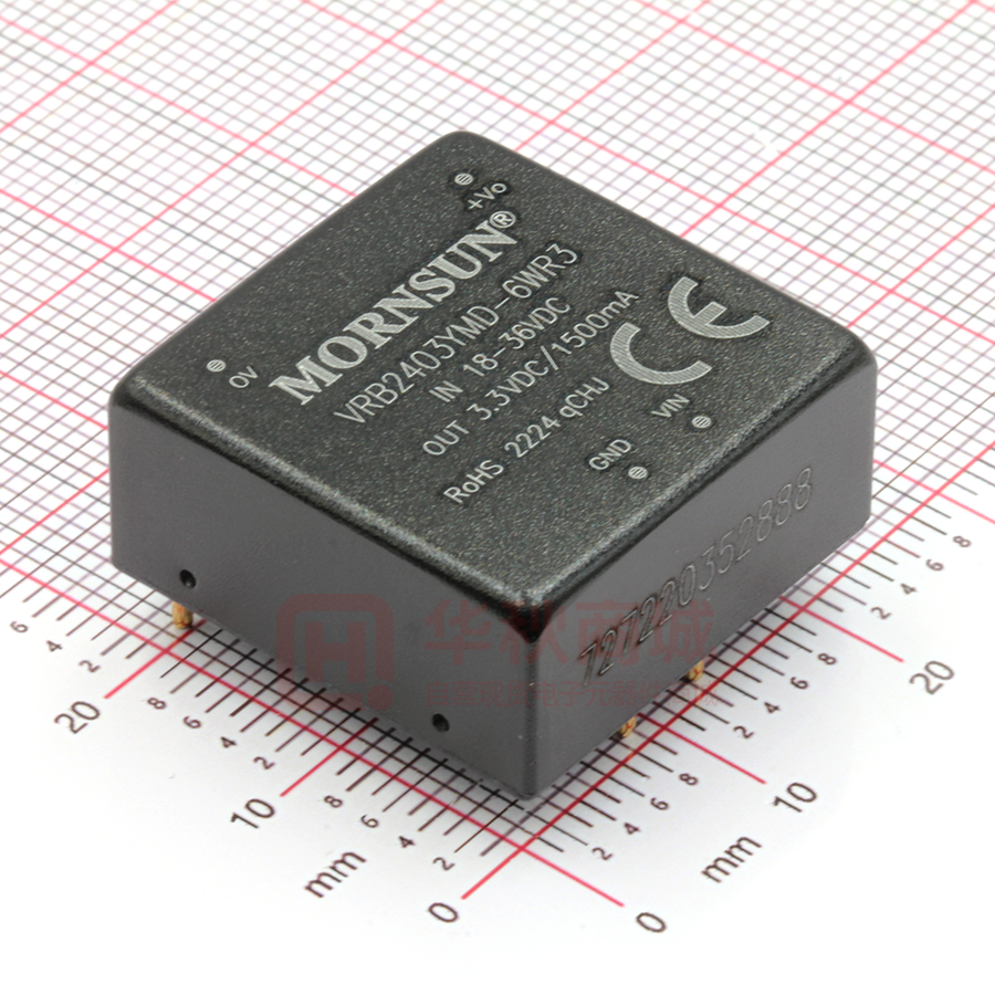

DC/DC 电源模块 VRA_YMD-6WR3 & VRB_YMD-6WR3 系列 6W,宽电压输入,隔离稳压正负双路/单路输出 产品特点 YMD 封装,DC-DC 模块电源  宽输入电压范围(2:1)  效率高达 88%  空载功耗低至 0.12W  隔离电压 1500VDC  输入欠压保护,输出短路、过流、过压保护  工作温度范围:-40℃ to +85℃  裸机满足 CISPR32/EN55032 CLASS A CB 专利保护  国际标准引脚方式 RoHS  通过 IEC60950, UL60950, EN60950 认证  满足 EN62368 标准 VRA_YMD-6WR3 & VRB_YMD-6WR3 系列产品输出功率为 6W,2:1 宽电压输入范围,效率高达 88%,1500VDC 的常规隔离电压, 允许工作温度:-40℃ to+85℃,具有输入欠压保护,输出过压、过流、短路保护功能,裸机满足 CISPR32/EN55032 CLASS A,广泛 应用于医疗、工控、电力、仪器仪表、通信等领域。 选型表 输出 输入电压(VDC) 认证 UL/CE/ CB -CE UL/CE/ CB CE -CE 产品型号 标称值 (范围值) 最大容性负载 (µF) ±600/0 79/81 470 ±250/0 83/85 100 ±15 ±200/0 81/83 100 5 1200/0 79/81 1000 ② 电流(mA) Max./Min. VRA1205YMD-6WR3 ±5 VRA1212YMD-6WR3 ±12 VRA1215YMD-6WR3 VRB1205YMD-6WR3 12 (9-18) ① 最大值 20 ③ VRB1212YMD-6WR3 12 500/0 83/85 470 VRA2405YMD-6WR3 ±5 ±600/0 81/83 470 VRA2412YMD-6WR3 ±12 ±250/0 85/87 100 VRA2415YMD-6WR3 ±15 ±200/0 85/87 100 3.3 1500/0 75/77 1800 5 1200/0 80/82 1000 9 667/0 83/85 470 VRB2412YMD-6WR3 12 500/0 83/85 470 VRB2415YMD-6WR3 15 400/0 84/86 220 VRB2403YMD-6WR3 VRB2405YMD-6WR3 VRB2409YMD-6WR3 24 (18-36) 40 VRB2424YMD-6WR3 24 250/0 83/85 100 VRB4803YMD-6WR3 3.3 1500/0 77/79 1800 VRB4805YMD-6WR3 -- 满载效率 (%) Min./Typ. 电压 (VDC) VRB4812YMD-6WR3 VRB4815YMD-6WR3 48 (36-75) 80 VRB4824YMD-6WR3 注:①输入电压不能超过此值,否则可能会造成永久性不可恢复的损坏; 5 1200/0 81/83 1000 12 500/0 85/87 470 15 400/0 86/88 220 24 250/0 86/88 100 ②上述效率值是在输入标称电压和输出额定负载时测得;③正负输出两路容性负载一样。 输入特性 项目 工作条件 12VDC 标称输入系列,标称输入电压 输入电流(满载/空载) 24VDC 标称输入系列,标称输入电压 48VDC 标称输入系列,标称输入电压 Min. Typ. Max. -- 617/10 633/22 3.3V 输出 -- 268/5 275/15 其他 -- 305/5 313/15 3.3V 输出 -- 130/4 134/8 其他 -- 150/4 155/8 2020.09.09-A/7 单位 mA 第 1 页 共 5 页 该版权及产品最终解释权归广州金升阳科技有限公司所有 DC/DC 电源模块 VRA_YMD-6WR3 & VRB_YMD-6WR3 系列 -- 20 -- 12VDC 标称输入系列 -0.7 -- 25 24VDC 标称输入系列 -0.7 -- 50 48VDC 标称输入系列 -0.7 -- 100 12VDC 标称输入系列 -- -- 9 24VDC 标称输入系列 -- -- 18 48VDC 标称输入系列 -- -- 36 12VDC 标称输入系列 5.5 6.5 -- 24VDC 标称输入系列 12 15.5 -- 48VDC 标称输入系列 26 30 反射纹波电流 冲击电压(1sec. max.) 启动电压 输入欠压保护 mA VDC -- 输入滤波类型 Pi 型 热插拔 不支持 输出特性 项目 工作条件 5% -100%的负载 输出电压精度 0% -5%的负载 线性调节率 满载,输入电压从低电压到高电压 负载调节率① 从 5% -100%的负载 交叉调节率 温度漂移系数 ② 纹波&噪声 ±1 ±3 -- ±2 ±5 其它 -- ±1 ±3 Vo1 -- ±0.2 ±0.5 Vo2 -- ±0.5 ±1 Vo1 -- ±0.5 ±1 Vo2 -- ±0.5 ±1.5 -- -- ±5 -- 300 500 3.3V、5V、±5V 输出 -- ±5 ±8 其它 -- ±3 ±5 单位 % µs % 满载 -- -- ±0.03 %/℃ 20MHz 带宽, 5% -100%负载 -- 60 85 mVp-p 110 -- 160 %Vo 110 140 190 %Io 输出过压保护 输出过流保护 Max. -- 瞬态恢复时间 瞬态响应偏差 Typ. ±5VDC 输出 双路输出,主路 50%带载,辅路 10% -100%带载 25%负载阶跃变化 Min. 输入电压范围 短路保护 可持续,自恢复 注:①按 0% -100%负载工作条件测试时,负载调节率的指标为±5%; ②0% -5%的负载纹波&噪声小于等于 5%Vo,纹波和噪声的测试方法采用平行线测试法,具体操作方法参见《DC-DC(宽压)模块电源应用指南》。 通用特性 项目 工作条件 Min. Typ. Max. 单位 隔离电压 输入-输出,测试时间 1 分钟,漏电流小于 1mA 1500 绝缘电阻 输入-输出,绝缘电压 500VDC -- -- VDC 1000 -- -- MΩ 隔离电容 输入-输出,100KHz/0.1V -- 1000 -- pF 工作温度 存储湿度 见图 1 -40 -- +85 ℃ 无凝结 5 -- 95 %RH -55 -- +125 焊点距离外壳 1.5mm, 10 秒 -- -- +300 开关频率* PWM 模式 -- 300 -- KHz 平均无故障时间 MIL-HDBK-217F@25℃ 1000 -- -- K hours 存储温度 引脚耐焊接温度 ℃ 10-55Hz, 2G, 30 Min. along X, Y and Z 振动 注:*本系列产品采用降频技术,开关频率值为满载时测试值,当负载降低到 50%以下时,开关频率随负载的减小而降低。 2020.09.09-A/7 第 2 页 共 5 页 该版权及产品最终解释权归广州金升阳科技有限公司所有 DC/DC 电源模块 VRA_YMD-6WR3 & VRB_YMD-6WR3 系列 物理特性 外壳材料 铝合金 大小尺寸 25.40 × 25.40 × 11.70 mm 重量 12.5g(Typ.) 冷却方式 自然空冷 EMC 特性 传导骚扰 EMI 辐射骚扰 EMS 12VDC、24VDC 标称输入系列 CISPR32/EN55032 CLASS A(裸机)/ CLASS B(推荐电路见图 3-②) 48VDC 标称输入系列 CISPR32/EN55032 CLASS B(推荐电路见图 3-②) 12VDC、24VDC 标称输入系列 CISPR32/EN55032 CLASS A(裸机)/ CLASS B(推荐电路见图 3-②) 48VDC 标称输入系列 CISPR32/EN55032 CLASS B(推荐电路见图 3-②) 静电放电 IEC/EN61000-4-2 Contact ±4KV perf. Criteria B 辐射抗扰度 IEC/EN61000-4-3 10V/m perf. Criteria A 脉冲群抗扰度 IEC/EN61000-4-4 ±2KV(推荐电路见图 3-①) perf. Criteria B 浪涌抗扰度 IEC/EN61000-4-5 line to line ±2KV(推荐电路见图 3-①) perf. Criteria B 传导骚扰抗扰度 IEC/EN61000-4-6 3 Vr.m.s perf. Criteria A 电压暂降、跌落和短时中断抗扰度 IEC/EN61000-4-29 0%, 70% perf. Criteria B 输出功率百分比(%) 产品特性曲线 温度降额曲线图 120 100 80 60 安全工作区 40 20 0 -40 0 40 71 85 工作温度(℃) 120 图1 2020.09.09-A/7 第 3 页 共 5 页 该版权及产品最终解释权归广州金升阳科技有限公司所有 DC/DC 电源模块 VRA_YMD-6WR3 & VRB_YMD-6WR3 系列 设计参考 1. 应用电路 所有该系列的 DC/DC 转换器在出厂前,都是按照(图 2)推荐的测试电路进行测试。 若要求进一步减少输入输出纹波,可将输入输出外接电容 Cin、Cout 加大或选用串联等效阻抗值小的电容,但容值不能大于该产品的最大容性负载。 正负双路 Vin Cin DC DC GND Cout +Vo 0V Cout Vin(VDC) Cin(uF) Cout(uF) 12 100µF/25V Vo(3/±3/5/±5/9/±9):10µF/16V 24 10 - 47µF/50V Vo(12/±12/15/±15V):10µF/25V 48 100µF/100V -Vo 单路 Vin +Vo Cin DC DC Cout Vo(24/±24V):10µF/50V 0V GND 图2 2. EMC 解决方案—推荐电路 参数说明: Vin:12V 型号 FUSE Vin:48V 依照客户实际输入电流选择 MOV 14D330K 20D470K 14D101K C0 1000µF/35V 1000µF/50V 330uF/100V C1 1µF/50V 4.7uF/100V 参照图 2 中 Cout 参数 C2 图 3 注:图 3 中第①部分用于 EMS 测试;第②部分用于 EMI 滤波,可依据需求选择。 Vin:24V C3 330µF/35V 330µF/50V LDM1 4.7µH CY1/CY2 1nF/2KV 330µF/100V 3. 产品不支持输出并联升功率使用 4. 更多信息,请参考 DC-DC 应用笔记 www.mornsun.cn 2020.09.09-A/7 第 4 页 共 5 页 该版权及产品最终解释权归广州金升阳科技有限公司所有 DC/DC 电源模块 VRA_YMD-6WR3 & VRB_YMD-6WR3 系列 外观尺寸、建议印刷版图 注: 1. 包装信息请参见《产品出货包装信息》 ,包装包编号:58210003; 2. 建议双路输出模块负载不平衡度:≤±5%,如果超出±5%,不能保证产品性能均符合本手册中所有性能指标,具体情况可直接与我司技术人员联系; 3. 最大容性负载均在输入电压范围、满负载条件下测试; 4. 除特殊说明外,本手册所有指标都在 Ta=25℃,湿度
