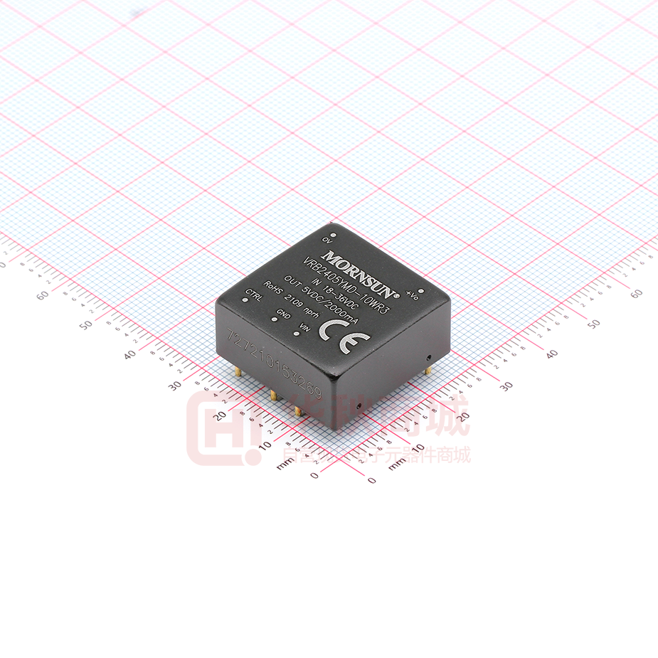

VRB2405YMD-10WR3
VRB2405YMD-10WR3
    MORNSUN(金升阳)
    插件,25.4x25.4mm
    10W,宽电压输入,隔离稳压正负双路/单路输出DIP 封装,DC-DC 模块电源
VRB2405YMD-10WR3 数据手册
DC/DC 模块电源 VRA_YMD-10WR3 & VRB_YMD-10WR3 系列 10W,宽电压输入,隔离稳压正负双路/ 单路输出,DIP 封装,DC-DC 模块电源 产品特点  宽输入电压范围(2:1)  效率高达 88%  空载功耗低至 0.12W  隔离电压 1500VDC  输入欠压保护,输出短路、过流、过压保护  工作温度范围:-40℃ to +85℃  裸机满足 CISPR32/EN55032 CLASS A  国际标准引脚方式 专利保护 RoHS  通过 EN62368 认证 VRA_YMD-10WR3 & VRB_YMD-10WR3 系列产品输出功率为 10W,2:1 宽电压输入范围,效率高达 88%,1500VDC 的常规隔离电压, 允许工作温度-40℃ to +85℃,具有输入欠压保护,输出过压、过流、短路保护功能,裸机满足 CISPR32/EN55032 CLASS A(5VDC 标称输入除外),广泛应用于工控、电力、仪器仪表、通信等领域。 选型表 输入电压(VDC) 认证 CE CE ④ 产品型号 标称值 (范围值) ① 最大值 最大容性负载 (µF) 76/78 1000 (VDC) ±5 Max./Min. ±1000/0 VRA0512YMD-10WR3 ±12 ±417/0 81/83 470 VRA0515YMD-10WR3 ±15 ±334/0 82/84 330 ±24 ±209/0 81/83 100 5 2000/0 83/85 470 VRB0512YMD-10WR3 12 834/0 81/83 470 VRB0515YMD-10WR3 15 667/0 82/84 330 VRB0524YMD-10WR3 24 417/0 81/83 100 5 2000/0 81/83 2200 VRA0524YMD-10WR3 VRB0505YMD-10WR3 VRB1205YMD-10WR3 VRB2412YMD-10WR3 VRB2415YMD-10WR3 5 (4.5-9) 12 (9-18) 12 20 24 (18-36) 40 5 2000/0 81/83 2200 12 833/0 85/87 470 15 667/0 86/88 330 VRB2424YMD-10WR3 24 416/0 86/88 100 VRB4803YMD-10WR3 3.3 2400/0 77/79 2200 VRB4805YMD-10WR3 -- 满载效率②(%) Min./Typ. VRA0505YMD-10WR3 VRB2405YMD-10WR3 CE 输出电压 输出 输出电流(mA) VRB4812(X )YMD-10WR3 ③ VRB4815(X)YMD-10WR3 48 (36-75) 80 VRB4824YMD-10WR3 5 2000/0 81/83 2200 12 833/0 85/87 470 15 667/0 85/87 330 24 416/0 86/88 100 注: 1 输入电压不能超过此值,否则可能会造成永久性不可恢复的损坏; 2 上述效率值是在输入标称电压和输出额定负载时测得; 3 “X”表示该产品不带 Ctrl 功能; 4 VRB1205YMD-10WR3 依据 EN62368 设计,满足 EN62368 标准。 输入特性 项目 Min. Typ. Max. 5V 输出 -- 2353/100 2410/150 其他 -- 2500/10 2564/30 12VDC 标称输入系列,标称输入电压 -- 1004/5 1029/12 24VDC 标称输入系列,标称输入电压 -- 502/5 515/12 3.3V 输出 -- 208/4 215/8 其他 -- 251/4 258/8 工作条件 5VDC 标称输入系列,标称输入电压 输入电流(满载/空载) 48VDC 标称输入系列,标称输入电压 单位 mA 2020.09.17 A/9 第 1 页 共 7 页 该版权及产品最终解释权归广州金升阳科技有限公司所有 DC/DC 模块电源 VRA_YMD-10WR3 & VRB_YMD-10WR3 系列 反射纹波电流 冲击电压(1sec. max.) 启动电压 输入欠压保护 启动时间 5VDC、12VDC 标称输入系列 -- 50 -- 24VDC 标称输入系列 -- -- 40 48VDC 标称输入系列 -- 30 -- 5VDC 标称输入系列 -0.7 -- 16 12VDC 标称输入系列 -0.7 -- 25 24VDC 标称输入系列 -0.7 -- 50 48VDC 标称输入系列 -0.7 -- 100 5VDC 标称输入系列 -- -- 4.5 12VDC 标称输入系列 -- -- 9 24VDC 标称输入系列 -- -- 18 48VDC 标称输入系列 -- -- 36 5VDC 标称输入系列 3 3.5 -- 12VDC 标称输入系列 5.5 6.5 -- 24VDC 标称输入系列 12 15.5 -- 48VDC 标称输入系列 26 30 -- 标称输入电压和恒阻负载 -- 10 -- mA VDC ms Pi 型 输入滤波类型 热插拔 不支持 遥控脚(Ctrl)* 模块开启 Ctrl 悬空或接 TTL 高电平(3.5-12VDC) 模块关断 Ctrl 接 GND 或低电平(0-1.2VDC) -- 关断时输入电流 6 10 mA 单位 注:*Ctrl 控制引脚的电压是相对于输入引脚 GND,VRB_XYMD-10WR3 系列产品无 Ctrl 功能。 输出特性 项目 Min. Typ. Max. 主路 -- ±1 ±2 辅路 -- ±1 ±3 -- ±1 ±3 单路 -- -- ±0.5 双路 -- -- ±1 工作条件 输出电压精度 0% -100%负载 5VDC 输入 其他输入 线性调节率 满载,输入电压从低电 5VDC 输入 压到高电压 其他输入 交叉调节率 ±0.2 ±0.5 -- -- ±1 双路 5VDC 输入 -- -- ±1.5 5% -100%的负载 12VDC、48VDC 输入 -- ±0.5 ±1 0% -100%的负载 24VDC 输入 -- ±0.5 ±1 -- -- ±5 -- 300 500 -- ±5 ±8 -- ±3 ±5 -- -- ±0.03 %/℃ 输入电压范围,负载跳变范围:25%Io -100%Io 瞬态恢复时间 瞬态响应偏差 温度漂移系数 ② 纹波&噪声 25%负载阶跃变化, 标称输入电压 短路保护 ±5V 输出,VRB4803YMD-10WR3, VRB4805YMD-10WR3 其他电压输出 满载 20MHz 带宽, 5% -100%负载 过压保护 过流保护 % 0% -100%的负载 ① 负载调节率 -单路 输入电压范围 µs % -- 40 100 mVp-p 110 -- 160 %Vo 110 140 190 %Io 可持续,自恢复 注:①按 0% -100%负载工作条件测试时,12VDC/48VDC 标称输入系列的负载调整率的指标为±5%; ② 0% - 5%的负载纹波&噪声小于等于 5%Vo.纹波和噪声的测试方法采用平行线测试法,具体操作方法参见《DC-DC(宽压)模块电源应用指南》。 2020.09.17 A/9 第 2 页 共 7 页 该版权及产品最终解释权归广州金升阳科技有限公司所有 DC/DC 模块电源 VRA_YMD-10WR3 & VRB_YMD-10WR3 系列 通用特性 项目 工作条件 Min. Typ. Max. 单位 隔离电压 输入-输出,测试时间 1 分钟,漏电流小于 1mA 1500 -- -- VDC 绝缘电阻 输入-输出,绝缘电压 500VDC 1000 -- -- MΩ 隔离电容 输入-输出,100KHz/0.1V -- 1000 -- pF 工作温度 见图 1 -40 -- +85 -55 -- +125 存储温度 ℃ 存储湿度 无凝结 5 -- 95 %RH 引脚耐焊接温度 焊点距离外壳 1.5mm,10 秒 -- -- +300 ℃ 开关频率* PWM 模式 -- 350 -- KHz 平均无故障时间 MIL-HDBK-217F@25℃ 1000 -- -- K hours 10-150Hz, 5G, 90 Min. along X, Y and Z 振动 注:*本系列产品采用降频技术,开关频率值为满载时测试值,当负载降低到 50%以下时,开关频率随负载的减小而降低。 物理特性 外壳材料 铝合金 大小尺寸 卧式封装 25.40 × 25.40 × 11.70 mm VRB0505YMD-10WR3 15.0g (Typ.) 其它 12.5g (Typ.) 重量 冷却方式 自然空冷 EMC 特性 传导骚扰 EMI 辐射骚扰 静电放电 5VDC 标称输入系列 CISPR32/EN55032 CLASS B(推荐电路见图 5-②) 12VDC 标称输入系列 CISPR32/EN55032 CLASS A(裸机)/ CLASS B(推荐电路见图 4-②) 24VDC 标称输入系列 CISPR32/EN55032 CLASS A(裸机)/ CLASS B(推荐电路见图 3-②) 48VDC 标称输入系列 CISPR32/EN55032 CLASS B(推荐电路见图 3-②) 5VDC 标称输入系列 CISPR32/EN55032 CLASS B(推荐电路见图 5-②) 12VDC 标称输入系列 CISPR32/EN55032 CLASS A(裸机)/ CLASS B(推荐电路见图 4-②) 24VDC 标称输入系列 CISPR32/EN55032 CLASS A(裸机)/ CLASS B(推荐电路见图 3-②) 48VDC 标称输入系列 CISPR32/EN55032 CLASS B(推荐电路见图 3-②) 5VDC 标称输入系列 IEC/EN61000-4-2 Contact ±6KV perf. Criteria B 其他标称输入系列 IEC/EN61000-4-2 Contact ±4KV perf. Criteria B IEC/EN61000-4-3 10V/m perf. Criteria A 其他输入系列 IEC/EN61000-4-4 ±2KV(推荐电路见图 3-①) perf. Criteria B 5VDC 标称输入系列 IEC/EN61000-4-4 ±2KV(推荐电路见图 5-①) perf. Criteria B 12VDC 标称输入系列 IEC/EN61000-4-4 ±2KV(推荐电路见图 4-①) perf. Criteria B 其他输入系列 IEC/EN61000-4-5 line to line ±2KV(推荐电路见图 3-①) perf. Criteria B 5VDC 标称输入系列 IEC/EN61000-4-5 line to line ±2KV(推荐电路见图 5-①) perf. Criteria B 12VDC 标称输入系列 IEC/EN61000-4-5 line to line ±2KV(推荐电路见图 4-①) perf. Criteria B IEC/EN61000-4-6 3 Vr.m.s perf. Criteria A 辐射抗扰度 脉冲群抗扰度 EMS 浪涌抗扰度 传导骚扰抗扰度 2020.09.17 A/9 第 3 页 共 7 页 该版权及产品最终解释权归广州金升阳科技有限公司所有 DC/DC 模块电源 VRA_YMD-10WR3 & VRB_YMD-10WR3 系列 产品特性曲线 5VDC 输入系列 其他输入系列 图1 设计参考 1. 应用电路 所有该系列的 DC/DC 转换器在出厂前,都是按照(图 2)推荐的测试电路进行测试。 若要求进一步减少输入输出纹波,可将输入输出外接电容 Cin、Cout 加大或选用串联等效阻抗值小的电容,但容值不能大于该产品的最大容性负载。 正负双路 Vin Cin DC DC GND Cout Cout +Vo 0V -Vo 单路 Vin +Vo Cin DC DC Cout 0V GND Vin(VDC) Cin(uF) 5 100µF/16V 12 100µF/25V 24 100µF/50V 48 100µF/100V Cout(uF) Vo(3.3/5/±5):10µF/16V Vo(12/±12/15/±15V):10µF/25V Vo(24/±24V):10µF/50V 图2 2020.09.17 A/9 第 4 页 共 7 页 该版权及产品最终解释权归广州金升阳科技有限公司所有 DC/DC 模块电源 VRA_YMD-10WR3 & VRB_YMD-10WR3 系列 2. EMC 解决方案——推荐电路 参数说明: 型号 24VDC/48VDC 标称输入系列 Vin CY1 LCM FU SE Vin + M OV C0 + C1 C2 C3 GND ① FUSE ② +Vo DC/DC GND C4 LOAD 0V CY2 图 3 注:图 3 中第①部分用于 EMC 测试;第②部分用于 EMI 滤波,可依据需求选择。 Vin:24V Vin:48V 依照客户实际输入电流选择 MOV 20D470K 14D101K C0 680µF/50V 680uF/100V C1 1µF/50V 1uF/100V C2 330µF/50V 330µF/100V C3 4.7µF/50V 4.7uF/100V C4 参照图 2 中 Cout 参数 LCM 4.7mH,建议使用我司提供的共模电感 FL2D-30-472 CY1、CY2 1nF/2KV 参数说明: 12VDC 标称输入系列 型号 Vin:12V FUSE 依照客户实际输入电流选择 MOV 20D470K C0、C2 330µF/50V C1 1µF/50V C3 参照图 2 中 Cout 参数 图 4 LDM1 4.7µH 注:图 4 中第①部分用于 EMC 测试;第②部分用于 EMI 滤波,可依据需求选择。 CY1、CY2 1nF/2KV 参数说明: 5VDC 标称输入系列 图 5 注:图 5 中第①部分用于 EMC 测试;第②部分用于 EMI 滤波,可依据需求选择。 型号 Vin: 5V FUSE 依照客户实际输入电流选择 C0 2200µF/35V C1、C2 4.7µF/50V C4 1000µF/35V C3 参照图 2 中 Cout 参数 LDM1 4.7µH CY1、CY2 1nF/2KV 3. 产品不支持输出并联升功率 4. 更多信息,请参考 DC-DC 应用笔记 www.mornsun.cn 2020.09.17 A/9 第 5 页 共 7 页 该版权及产品最终解释权归广州金升阳科技有限公司所有 DC/DC 模块电源 VRA_YMD-10WR3 & VRB_YMD-10WR3 系列 VRA(B)_YMD-10WR3 外观尺寸、建议印刷版图 VRB_XYMD-10WR3 外观尺寸、建议印刷版图 2020.09.17 A/9 第 6 页 共 7 页 该版权及产品最终解释权归广州金升阳科技有限公司所有 DC/DC 模块电源 VRA_YMD-10WR3 & VRB_YMD-10WR3 系列 注: 1. 包装信息请参见《产品出货包装信息》,包装包编号:58210003(卧式封装); 2. 若产品工作于最小要求负载以下,则不能保证产品性能均符合本手册中所有性能指标; 3. 最大容性负载均在输入电压范围、满负载条件下测试; 4. 除特殊说明外,本手册所有指标都在 Ta=25℃,湿度
