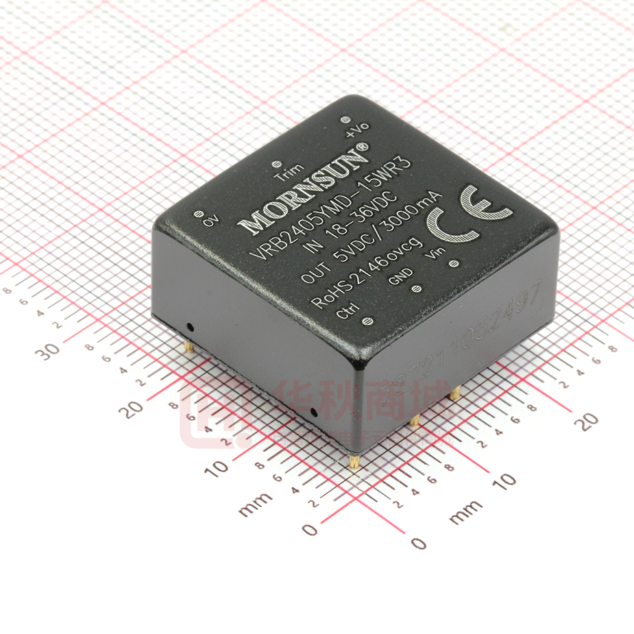

    15W,宽电压输入,隔离稳压单路,DIP 封装,DC-DC 模块电源
VRB2405YMD-15WR3 数据手册
DC/DC 模块电源 VRB_YMD-15WR3 系列 15W,宽电压输入,隔离稳压单路 DIP 封装,DC-DC 模块电源 产品特点  宽输入电压范围(2:1)  效率高达 91%  隔离电压 1500VDC  输入欠压保护,输出短路、过流、过压保护  工作温度范围:-40℃ to +105℃  裸机满足 CISPR32/EN55032 CLASS A 专利保护 Report EN62368-1 Report  国际标准引脚方式 RoHS BS EN62368-1 VRB_YMD-15WR3 系列产品输出功率为 15W,2:1 宽电压输入范围,效率高达 91%,1500VDC 常规隔离电压,允许工作温度-40℃ to +105℃,具有输入欠压保护,输出短路、过流、过压保护功能,裸机满足 CISPR32/EN55032 CLASS A,广泛应用于工控、电力、仪 器仪表、通信等领域。 选型表 输入电压(VDC) 认证 产品型号 输出 ① 最大值 电压(VDC) 满载效率 (%) Min./Typ. 最大容性负载 (µF) ② 电流(mA) VRB1203YMD-15WR3 3.3 Max./Min. 4000/0 86/88 4700 VRB1205YMD-15WR3 5 3000/0 88/90 4700 12 1250/0 88/90 1000 VRB1212YMD-15WR3 12 (9-18) 20 15 1000/0 89/91 820 VRB1224YMD-15WR3 24 625/0 89/91 270 VRB2403YMD-15WR3 3.3 4000/0 86/88 4700 VRB1215YMD-15WR3 VRB2405YMD-15WR3 EN/BS EN 标称值 (范围值) VRB2412YMD-15WR3 VRB2415YMD-15WR3 24 (18-36) 40 5 3000/0 88/90 4700 12 1250/0 88/90 1000 15 1000/0 89/91 820 VRB2424YMD-15WR3 24 625/0 88/90 270 VRB4803YMD-15WR3 3.3 4000/0 86/88 4700 VRB4805YMD-15WR3 VRB4812YMD-15WR3 VRB4815YMD-15WR3 48 (36-75) 80 VRB4824YMD-15WR3 5 3000/0 88/90 4700 12 1250/0 89/91 1000 15 1000/0 89/91 820 24 625/0 89/91 270 注: 1 输入电压不能超过此值,否则可能会造成永久性不可恢复的损坏; 2 上述效率值是在输入标称电压和输出额定负载时测得。 输入特性 项目 Min. Typ. Max. 3.3V 输出 -- 1250/40 1280/65 5V 输出 -- 1389/40 1421/65 12V 输出 -- 1389/7 1421/22 15V 输出 -- 1374/7 1405/22 24V 输出 -- 1374/12 1405/22 3.3V 输出 -- 625/30 647/50 5V 输出 -- 695/30 711/50 12V 输出 -- 695/6 711/15 工作条件 12VDC 标称输入系列,标称输入电压 输入电流(满载/空载) 24VDC 标称输入系列,标称输入电压 单位 mA 2022.04.25-A/5 第 1 页 共 6 页 该版权及产品最终解释权归广州金升阳科技有限公司所有 DC/DC 模块电源 VRB_YMD-15WR3 系列 24VDC 标称输入系列,标称输入电压 输入电流(满载/空载) 48VDC 标称输入系列,标称输入电压 反射纹波电流 冲击电压(1sec. max.) 启动电压 输入欠压保护 启动时间 15V 输出 -- 687/6 703/15 24V 输出 -- 687/10 703/20 3.3V 输出 -- 313/15 320/30 5V 输出 -- 348/15 356/30 12V 输出 -- 344/3 352/11 15V 输出 -- 344/3 352/11 24V 输出 -- 344/4 352/11 -- 30 -- 12VDC 标称输入系列 -0.7 -- 25 24VDC 标称输入系列 -0.7 -- 50 48VDC 标称输入系列 -0.7 -- 100 12VDC 标称输入系列 -- -- 9 24VDC 标称输入系列 -- -- 18 标称输入电压 48VDC 标称输入系列 -- -- 36 12VDC 标称输入系列 5.5 6.5 -- 24VDC 标称输入系列 12 15.5 -- 48VDC 标称输入系列 26 30 -- 标称输入电压和恒阻负载 -- 10 -- mA VDC ms Pi 型 输入滤波器类型 热插拔 不支持 遥控脚(Ctrl)* 模块开启 Ctrl 悬空或接 TTL 高电平(3.5-12VDC) 模块关断 Ctrl 接 GND 或低电平(0-1.2VDC) 关断时输入电流 -- 2 7 mA Min. Typ. Max. 单位 注:*Ctrl 控制引脚的电压是相对于输入引脚 GND。 输出特性 项目 工作条件 输出电压精度 0% -100%负载 -- ±1 ±3 线性调节率 满载,输入电压从低电压到高电压 -- ±0.2 ±0.5 负载调节率 5% -100%的负载 -- ±0.5 ±1 -- 300 500 3.3V、5V 输出 -- ±3 ±7 其他输出 -- ±3 ±5 满载 -- -- ±0.03 %/℃ 20MHz 带宽,5% -100%负载 -- 50 100 mVp-p 输出电压可调节(Trim) 90 -- 110 过压保护 110 -- 160 150 190 瞬态恢复时间 瞬态响应偏差 温度漂移系数 ① 纹波&噪声 过流保护 25%负载阶跃变化,标称输入电压 输入电压范围 110 短路保护 % µs % %Vo %Io 打嗝式,可持续,自恢复 注:① 0% - 5%的负载纹波&噪声小于等于 5%Vo;纹波和噪声的测试方法采用平行线测试法,具体操作方法参见《DC-DC(宽压)模块电源应用指南》。 通用特性 工作条件 Min. Typ. 输入-输出,测试时间 1 分钟,漏电流小于 1mA 1500 -- -- 输入/输出-外壳,测试时间 1 分钟,漏电流小于 1mA 1000 -- -- 绝缘电阻 输入-输出,绝缘电压 500VDC 1000 -- -- MΩ 隔离电容 输入-输出,100kHz/0.1V -- 2000 -- pF 工作温度 见图 1 3.3V、5V 输出 -40 -- +95 其他输出 -40 -- +105 -55 -- +125 项目 隔离电压 存储温度 Max. 单位 VDC ℃ 2022.04.25-A/5 第 2 页 共 6 页 该版权及产品最终解释权归广州金升阳科技有限公司所有 DC/DC 模块电源 VRB_YMD-15WR3 系列 存储湿度 无凝结 5 -- 95 %RH 引脚耐焊接温度 焊点距离外壳 1.5mm,10 秒 -- -- +300 ℃ 10-150Hz, 5G, 0.75mm. along X, Y and Z 振动 开关频率* PWM 模式 平均无故障时间 MIL-HDBK-217F@25℃ 3.3V、5V 输出 -- 300 -- 其他输出 -- 270 -- 1000 -- -- kHz k hours 注:*本系列产品采用降频技术,开关频率值为满载时测试值,当负载降低到 50%以下时,开关频率随负载的减小而降低。 物理特性 外壳材料 铝合金 大小尺寸 25.40 × 25.40 × 11.70 mm 重量 15.0g (Typ.) 冷却方式 自然空冷 EMC 特性 EMI EMS 传导骚扰 CISPR32/EN55032 CLASS A(裸机)/ CLASS B(推荐电路见图 3-②) 辐射骚扰 CISPR32/EN55032 CLASS A(裸机)/ CLASS B(推荐电路见图 3-②) 静电放电 IEC/EN61000-4-2 Contact ±6kV, Air ±8kV perf. Criteria B 辐射抗扰度 IEC/EN61000-4-3 10V/m perf. Criteria A 脉冲群抗扰度 IEC/EN61000-4-4 ±2kV(推荐电路见图 3-①) perf. Criteria A 浪涌抗扰度 IEC/EN61000-4-5 line to line ±2kV(推荐电路见图 3-①) perf. Criteria B 传导骚扰抗扰度 IEC/EN61000-4-6 3 Vr.m.s perf. Criteria A 产品特性曲线 标称电压输入,12V、15V、24V 输出 标称电压输入,3.3V、5V 输出 图1 2022.04.25-A/5 第 3 页 共 6 页 该版权及产品最终解释权归广州金升阳科技有限公司所有 DC/DC 模块电源 VRB_YMD-15WR3 系列 设计参考 1. 应用电路 所有该系列的 DC/DC 转换器在出厂前,都是按照(图 2)推荐的测试电路进行测试。 若要求进一步减少输入输出纹波,可将输入输出外接电容 Cin、Cout 加大或选用串联等效阻抗值小的电容,但容值不能大于该产品的最大容性负载。 Vin (VDC) + Vo V in Cin DC DC Cout 0V GND 图2 12 24 48 Vout (VDC) Cin 3.3/5 12/15 24 3.3/5 12/15 24 3.3/5 12/15 24 Cout 100µF/50V 100µF/50V 100µF/100V 100µF/16V 100µF/25V 47µF/50V 100µF/16V 100µF/25V 47µF/50V 100µF/16V 100µF/25V 47µF/50V 2. EMC 解决方案——推荐电路 参数说明: 型号 FUSE Vin: 12VDC/24VDC Vin: 48VDC 依照客户实际输入电流选择 C0、C4 330µF/50V 330µF/100V C1、C2 4.7µF/50V 4.7µF/100V C3 图 3 LDM1 注:EMC 测试中使用图 3 中第①部分用于 EMS 测试;第②部分用于 EMI 滤波, 可依据需求选择。 CY1、CY2 参照图 2 中 Cout 参数 2.2µH/4A 2.2µH/2A 1nF/2kV 2022.04.25-A/5 第 4 页 共 6 页 该版权及产品最终解释权归广州金升阳科技有限公司所有 DC/DC 模块电源 VRB_YMD-15WR3 系列 3. Trim 的使用以及 Trim 电阻的计算 Vo’ Vo’ R1 V r ef R2 RT R1 R3 Trim V r ef RT R3 Trim R2 0V 0V Trim up Trim down Trim 的使用电路(虚线框为产品内部): Trim 电阻的计算公式: up: R T = aR 2 R 2 -a -R 3 a= Vref R1 Vo’-Vref down : R T = aR 1 R 1 -a -R 3 a= Vo’-Vref R2 Vref RT 为 Trim 电阻 a 为自定义参数,无实际含义 Vout(V) R1(kΩ) R2(kΩ) R3(kΩ) Vref(V) 3.3 4.801 2.87 15 1.24 5 2.894 2.87 10 2.5 12 11.000 2.87 17.4 2.5 15 14.494 2.87 17.4 2.5 24 24.872 2.87 20 2.5 4. 产品不支持输出并联升功率 5. 更多信息,请参考 DC-DC 应用笔记 www.mornsun.cn 2022.04.25-A/5 第 5 页 共 6 页 该版权及产品最终解释权归广州金升阳科技有限公司所有 DC/DC 模块电源 VRB_YMD-15WR3 系列 外观尺寸、建议印刷版图 注: ,包装包编号:58210003(卧式封装) ; 1. 包装信息请参见《产品出货包装信息》 2. 若产品工作于最小要求负载以下,则不能保证产品性能均符合本手册中所有性能指标; 3. 最大容性负载均在输入电压范围、满负载条件下测试; 4. 除特殊说明外,本手册所有指标都在 Ta=25℃,湿度
