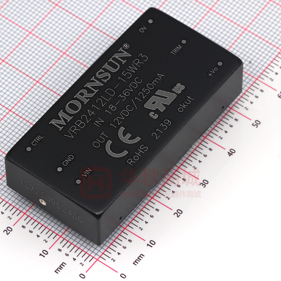

    15W,宽电压输入,隔离稳压单路输出 DC/DC模块电源
VRB2412LD-15WR3 数据手册
DC/DC 模块电源 VRB_LD-15WR3 系列 15W,宽电压输入,隔离稳压单路输出 DC/DC 产品特点 模块电源  宽输入电压范围(2:1)  效率高达 90%  空载功耗低至 0.12W  隔离电压 1500 VDC  输入欠压保护,输出短路、过压、过流保护 CB 专利保护 RoHS  工作温度范围:-40℃ to +85℃  裸机满足 CISPR32/EN55032 CLASS A  金属六面屏蔽封装  通过 IEC60950, UL60950, EN60950 认证 VRB_LD-15WR3 系列产品输出功率为 15W,2:1 宽电压输入范围,效率高达 90%,1500VDC 的常规隔离电压,允许工作温度-40 ~ +85℃, 输入欠压保护,输出短路保护,输出过压保护,输出过流保护功能,裸机满足 CISPR32/EN55032 CLASS A,广泛应用于数据传输设 备、电池驱动设备、通讯设备、分布式电源系统、混合模/数系统、远程控制系统、工业机器人系统等。 选型表 认证 输入电压(VDC) ① 产品型号 标称值 (范围值) ② 最大值 输出电压 VRB2405LD-15WR3 UL/CE/CB -- VRB2412LD-15WR3 VRB2415LD-15WR3 40 ③ 满载效率 (%) Min./Typ. 最大容性负载 (µF) (VDC) (Max./Min.) 5 3000/0 87/89 4700 12 1250/0 87/89 1000 15 1000/0 87/89 820 VRB2424LD-15WR3 24 625/0 88/90 270 VRB4803LD-15WR3 3.3 4000/0 81/83 4700 VRB4805LD-15WR3 UL/CE/CB 24 (18-36) 输出 输出电流(mA) VRB4812LD-15WR3 VRB4815LD-15WR3 48 (36-75) 80 VRB4824LD-15WR3 5 3000/0 86/88 4700 12 1250/0 86/88 1000 15 1000/0 87/89 820 24 625/0 87/89 270 注: 1 产品型号后缀加“H”为带散热片封装。如应用于对散热有更高要求的场合,可选用我司带散热片模块; 2 输入电压不能超过此值,否则可能会造成永久性不可恢复的损坏; 3 上述效率值是在输入标称电压和输出额定负载时测得。 输入特性 项目 24VDC 输入 输入电流(满载/空载) 48VDC 输入 反射纹波电流 冲击电压(1sec. max.) Min. Typ. Max. 5V 输出 -- 702/30 718/75 其它 -- 702/5 718/10 3.3V、5V 输出 -- 355/20 363/30 其他输出 -- 351/5 363/10 -- 工作条件 24V 输入 单位 mA -- 30 48V 输入 -- 30 -- 24V 输入 -0.7 -- 50 VDC 48V 输入 -0.7 -- 100 VDC 2019.09.27-A/6 第 1 页 共 6 页 该版权及产品最终解释权归广州金升阳科技有限公司所有 DC/DC 模块电源 VRB_LD-15WR3 系列 启动电压 关断电压 启动时间 24V 输入 -- -- 18 48V 输入 -- -- 36 24V 输入 12 15.5 -- 48V 输入 26 30 -- 标称输入电压和恒阻负载 -- 10 -- ms Pi 型 输入滤波类型 遥控脚(Ctrl)* VDC 模块开启 Ctrl 悬空或接 TTL 高电平(3.5-12VDC) 模块关断 Ctrl 接 GND 或低电平(0-1.2VDC) -- 关断时输入电流 4 热插拔 7 mA Max. 单位 不支持 注:*遥控脚(Ctrl)控制引脚的电压是相对于输入引脚 GND。 输出特性 Min. Typ. 项目 工作条件 输出电压精度 0% -100%负载 -- ±1 ±3 线性调节率 满载,输入电压从低电压到高电压 -- ±0.2 ±0.5 负载调节率 标称输入电压 -- ±0.5 ±1 -- 300 500 -- ±5 ±8 -- ±3 ±5 瞬态恢复时间 % µs 瞬态响应偏差 25%负载阶跃变化,标称输入 3.3V 输出 电压 其他输出 温度漂移系数 满载 -- -- ±0.03 %/℃ 20MHz 带宽,5% -100%负载 -- 50 100 mVp-p 90 -- 110 110 -- 160 110 -- 190 * 纹波&噪声 输出电压调节(Trim) 过压保护 过流保护 输入电压范围 短路保护 % %Vo %Io 打嗝式,可持续,自恢复 注: *纹波和噪声的测试方法采用平行线测试法,具体操作方法参见《DC-DC(宽压)模块电源应用指南》; 0%到 5%的负载纹波&噪声小于等于 5%Vo。 通用特性 项目 工作条件 Min. Typ. Max. 单位 隔离电压 输入-输出,测试时间 1 分钟,漏电流小于 1mA 1500 -- -- VDC 绝缘电阻 输入-输出,绝缘电压 500VDC MΩ 隔离电容 工作温度 输入-输出,100KHz/0.1V 见图 1 存储温度 1000 -- -- VRB2424LD-15W(H)R3 VRB4824LD-15W(H)R3 -- 2050 -- 其他型号 -- 1050 -- -40 -- +85 -55 -- +125 pF ℃ 存储湿度 无凝结 5 -- 95 %RH 引脚耐焊接温度 焊点距离外壳 1.5mm,10 秒 -- -- 300 ℃ 10-55Hz, 2G, 30 Min. along X, Y and Z 振动 开关频率* PWM 模式 平均无故障时间(MTBF) MIL-HDBK-217F@25℃ -- 270 -- KHz 1000 -- -- K hours 注:*本系列产品采用降频技术,开关频率值为满载时测试值,当负载降低到 50%以下时,开关频率随负载的减小而降低。 物理特性 外壳材料 大小尺寸 铝合金 卧式封装(不带散热片) 50.80 × 25.40 × 11.80 mm 卧式封装(带散热片) 51.40 × 26.20 × 16.50 mm 2019.09.27-A/6 第 2 页 共 6 页 该版权及产品最终解释权归广州金升阳科技有限公司所有 DC/DC 模块电源 VRB_LD-15WR3 系列 重量 不带散热片 卧式封装 26.0g(Typ.) 带散热片 卧式封装 34.0g(Typ.) 冷却方式 自然空冷 EMC 特性 传导骚扰 EMI 辐射骚扰 EMS 其他输出 CISPR32/EN55032 CLASS A(裸机)/ CLASS B(推荐电路见图 3-②) 3.3V 输出 CISPR32/EN55032 CLASS B(推荐电路见图 3-②) 其他输出 CISPR32/EN55032 CLASS A(裸机)/ CLASS B(推荐电路见图 3-②) 3.3V 输出 CISPR32/EN55032 CLASS B(推荐电路见图 3-②) 静电放电抗扰度 IEC/EN61000-4-2 Contact ±4KV perf. Criteria B 辐射骚扰抗扰度 IEC/EN61000-4-3 10V/m perf. Criteria A 群脉冲抗扰度 IEC/EN61000-4-4 ±2KV(推荐电路见图 3-①) perf. Criteria B 浪涌抗扰度 IEC/EN61000-4-5 line to line ±2KV(推荐电路见图 3-①) perf. Criteria B 传导骚扰抗扰度 IEC/EN61000-4-6 3 Vr.m.s perf. Criteria A 电压暂降、跌落和短时中断抗扰度 IEC/EN61000-4-29 0%,70% perf. Criteria B 产品特性曲线 图1 2019.09.27-A/6 第 3 页 共 6 页 该版权及产品最终解释权归广州金升阳科技有限公司所有 DC/DC 模块电源 VRB_LD-15WR3 系列 双路 Vin 设计参考 1. 应用电路Cin DC DC +Vo Cout 0V Cout 所有该系列的 DC/DC 转换器在出厂前,都是按照(图 2)推荐的测试电路进行测试。 GND -Vo 若要求进一步减少输入输出纹波,可将输入输出外接电容 Cin、Cout 加大或选用串联等效阻抗值小的电容,但容值不能大于该产品的最大容性负载。 单路 +Vo Vin DC Cin DC Cout 0V GND Vout (VDC) Cout (µF) 3.3/5 470 12/15 220 24 100 图2 Cin (µF) 100 2. EMC 解决方案—推荐电路 参数说明: Vin:24V 型号 FUSE 3. Trim 的使用以及 Trim 电阻的计算 依照客户实际输入电流选择 C0、C3 330µF/50V 330µF/100V C1 1µF/50V 4.7µF/100V C2 参照图 2 中 Cout 参数 LDM1 4.7µH/2.2A CY1、CY2 1nF/2KV 图 3 注:图 3 中第①部分用于 EMC 测试;第②部分用于 EMI 滤波,可依据需求选择。 Vin:48V Vo’ Vo’ R1 V r ef R2 RT R1 R3 Trim V r ef RT R3 Trim R2 0V 0V Trim up Trim down Trim 的使用电路(虚线框为产品内部): Trim 电阻的计算公式: up: R T = aR 2 R 2 -a -R 3 a= Vref R1 Vo’-Vref down : R T = aR 1 R 1 -a -R 3 a= Vo’-Vref R2 Vref RT 为 Trim 电阻 a 为自定义参数,无实际含义 Vout(V) R1(KΩ) R2(KΩ) R3(KΩ) Vref(V) 3.3 4.801 2.87 12.4 1.24 2019.09.27-A/6 第 4 页 共 6 页 该版权及产品最终解释权归广州金升阳科技有限公司所有 DC/DC 模块电源 VRB_LD-15WR3 系列 5 2.883 2.87 10 2.5 12 11.000 2.87 15 2.5 15 14.494 2.87 15 2.5 24 24.872 2.87 17.8 2.5 4. 产品不支持输出并联升功率使用 5. 更多信息,请参考 DC-DC 应用笔记 www.mornsun.cn 卧式封装(不带散热片)外观尺寸、建议印刷版图 卧式封装(带散热片)外观尺寸 2019.09.27-A/6 第 5 页 共 6 页 该版权及产品最终解释权归广州金升阳科技有限公司所有 DC/DC 模块电源 VRB_LD-15WR3 系列 注: ,卧式封装包装包编号:58200035(不带散热片) 、58200051(带散热片); 1. 包装信息请参见《产品出货包装信息》 2. 最大容性负载均在输入电压范围、满负载条件下测试; 3. 除特殊说明外,本手册所有指标都在 Ta=25℃,湿度
