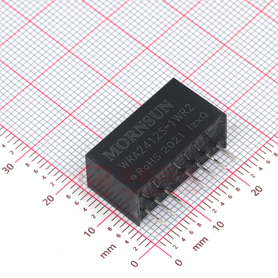

    1W,宽电压输入,隔离稳压正负双路/单路输出,SIP 封装,DC/DC 模块电源
WRA2412S-1WR2 数据手册
DC/DC 模块电源 WRA_S-1WR2 & WRB_S-1WR2 系列 1W,宽电压输入,隔离稳压正负双路/单路输出 SIP 封装,DC/DC 模块电源 专利保护 RoHS 产品特点  超小型 SIP 封装  宽输入电压范围:2:1  工作温度范围:-40℃ to +85℃  隔离电压:1500VDC  低纹波噪声  短路保护(自恢复)  输出可关断  通过 EN62368 认证 WRA_S-1WR2 & WRB_S-1WR2 系列产品是 2:1 输入,常规电压输出的隔离 1W DC-DC 产品。该产品为较小体积 SIP-8 的塑料引脚封装, 较高的效率,满足–40℃ to +85℃工作温度,并且具有远程遥控和可持续短路保护功能。较小的尺寸和优良的成本设计,使得该变换 器成为在通信设备、仪器仪表和工业电子应用中的理想解决方案。 选型表 输入电压(VDC) 认证 产品型号 输出电压 (VDC) 输出 输出电流(mA) Max./Min. 纹波&噪声 (mVp-p) Typ./Max. 满载效率 (%)Min./Typ. ② 最大容性负载 (µF) WRA0505S-1WR2 ±5 ±100/±5 71/73 1000 WRA0512S-1WR2 ±12 ±42/±2 74/76 470 WRA0515S-1WR2 ±15 ±33/±2 73/75 330 WRB0503S-1WR2 3.3 303/15 69/71 1800 5 200/10 70/72 2200 WRB0512S-1WR2 12 83/4 74/76 1000 WRB0515S-1WR2 15 67/3 73/75 680 WRB0524S-1WR2 24 42/2 71/73 470 WRA1205S-1WR2 ±5 ±100/±5 76/78 1000 WRA1212S-1WR2 ±12 ±42/±2 79/81 470 WRA1215S-1WR2 ±15 ±33/±2 76/78 330 3.3 303/15 73/75 2700 5 200/10 75/77 2200 9 111/6 77/79 1800 WRB1212S-1WR2 12 83/4 77/79 1000 WRB1215S-1WR2 15 67/3 78/80 680 WRB1224S-1WR2 24 42/2 74/76 470 WRA2405S-1WR2 ±5 ±100/±5 77/79 1000 WRA2409S-1WR2 ±9 ±56/±3 77/79 680 WRA2412S-1WR2 ±12 ±42/±2 77/79 470 ±15 ±33/±2 3.3 303/15 5 WRB2412S-1WR2 WRB2415S-1WR2 WRB2424S-1WR2 WRB0505S-1WR2 WRB1203S-1WR2 WRB1205S-1WR2 WRB1209S-1WR2 CE 标称值 ① 最大值 (范围值) WRA2415S-1WR2 5 (4.5-9) 12 (9-18) 11 20 70/100 100/150 77/79 330 73/75 2700 200/10 75/77 2200 12 83/4 76/78 1000 15 67/3 76/78 680 24 42/2 75/77 470 WRA4805S-1WR2 ±5 ±100/±5 74/76 1000 WRA4812S-1WR2 ±12 ±42/±2 76/78 470 ±15 ±33/±2 78/80 330 3.3 303/15 73/75 2700 WRB2403S-1WR2 WRB2405S-1WR2 WRA4815S-1WR2 WRB4803S-1WR2 24 (18-36) 48 (36-75) 40 80 70/100 100/150 2020.09.09-B/2 第 1 页 共 6 页 该版权及产品最终解释权归广州金升阳科技有限公司所有 DC/DC 模块电源 WRA_S-1WR2 & WRB_S-1WR2 系列 WRB4805S-1WR2 CE WRB4812S-1WR2 WRB4815S-1WR2 48 (36-75) 80 5 200/10 12 83/4 15 67/3 100/150 74/76 2200 78/80 1000 77/79 680 注:①.输入电压不能超过此值,否则可能会造成永久性不可恢复的损坏; ②.正负输出两路容性负载一样。 输入特性 项目 输入电流(满载/空载) 反射纹波电流 输入冲击电压(1sec. max.) 启动电压 工作条件 Min. Typ. Max. 5VDC 输入 -- 281/40 290/60 12VDC 输入 -- 111/15 114/30 24VDC 输入 -- 55/6 57/10 48VDC 输入 -- 27/4 28/6 5VDC 输入 -- 30 -- 12VDC 输入 -- 40 -- 24VDC 输入 -- -- 55 48VDC 输入 -- 45 -- 5VDC 输入 -0.7 -- 12 12VDC 输入 -0.7 -- 25 24VDC 输入 -0.7 -- 50 48VDC 输入 -0.7 -- 100 5VDC 输入 -- -- 4.5 12VDC 输入 -- -- 9 24VDC 输入 -- -- 18 48VDC 输入 -- -- 36 输入滤波器类型 mA VDC 电容滤波 热插拔 遥控脚 (Ctrl)* 单位 不支持 Ctrl 端悬空或高阻 模块开启 接高电平(相对于输入地) ,使流入 Ctrl 端的电流为 5-10mA 模块关断 注: *遥控脚(Ctrl)功能说明请参考本手册中之“设计参考”部分。 输出特性 Min. Typ. Max. 3.3V/5V 输出 -- ±2 ±5 其他 -- ±1 ±3 输入电压范围 -- ±1.5 ±5 线性调节率 满载,输入电压从低电压到高电压 -- ±0.2 ±0.5 负载调节率 从 5%-100%的负载 -- ±0.4 ±0.75 -- 0.5 2 ms -- ±2.5 ±5 % -- ±0.02 ±0.03 %/℃ 项目 工作条件 输出电压精度 5%-100%负载,输入电压范围 空载输出电压精度 瞬态恢复时间 瞬态响应偏差 温度漂移系数 25%负载阶跃变化 满载 短路保护 单位 % 可持续短路,自恢复 注:*纹波和噪声的测试方法采用平行线测试法,具体操作方法参见《DC-DC(宽压)模块电源应用指南》。 通用特性 项目 工作条件 Min. Typ. Max. 单位 隔离电压 输入-输出,测试时间 1 分钟,漏电流小于 1mA 1500 -- -- VDC 绝缘电阻 输入-输出,绝缘电压 500VDC 1000 -- -- MΩ 隔离电容 输入-输出,100KHz/0.1V -- 120 -- pF 工作温度 见图 1 -40 -- +85 -55 -- +125 存储温度 2020.09.09-B/2 ℃ 第 2 页 共 6 页 该版权及产品最终解释权归广州金升阳科技有限公司所有 DC/DC 模块电源 WRA_S-1WR2 & WRB_S-1WR2 系列 焊点距离外壳 1.5mm,10 秒 -- -- +300 ℃ 存储湿度 无凝结 -- -- 95 %RH 开关频率 (PFM 工作模式) 满载,标称输入电压 -- 200 -- KHz 平均无故障时间(MTBF) MIL-HDBK-217F@25℃ 1000 -- -- K hours 引脚耐焊接温度 物理特性 外壳材料 黑色阻燃耐热塑料 封装尺寸 22.00 × 9.50 × 12.00 mm 重量 4.5g(Typ.) 冷却方式 自然空冷 EMC 特性 EMI EMS 传导骚扰 CISPR32/EN55032 CLASS B(推荐电路见图 3-②) 辐射骚扰 CISPR32/EN55032 CLASS B(推荐电路见图 3-②) 静电放电 IEC/EN61000-4-2 Contact ±4KV perf. Criteria B 辐射抗扰度 IEC/EN61000-4-3 10V/m perf. Criteria A 脉冲群抗扰度 IEC/EN61000-4-4 ±2KV(推荐电路见图 3-①) perf. Criteria B 浪涌抗扰度 IEC/EN61000-4-5 line to line ±2KV(推荐电路见图 3-①) perf. Criteria B 传导骚扰抗扰度 IEC/EN61000-4-6 3 Vr.m.s perf. Criteria A 电压暂降、跌落和短时中断抗扰度 IEC/EN61000-4-29 0%,70% perf. Criteria B 输 出 功 率 百 分 比(%) 产品特性曲线 温度降额曲线 120 100 80 60 安全工作区 40 20 0 -40 40 0 60 85 环境温度(℃) 图1 2020.09.09-B/2 第 3 页 共 6 页 该版权及产品最终解释权归广州金升阳科技有限公司所有 DC/DC 模块电源 WRA_S-1WR2 & WRB_S-1WR2 系列 设计参考 1. 应用电路 所有该系列的 DC/DC 转换器在出厂前,都是按照(图 2)推荐的测试电路进行测试。 若要求进一步减少输入输出纹波,可将输入输出外接电容 Cin、Cout 加大或选用串联等效阻抗值小的电容,但容值不能大于该产品的最大容性负载。 单路 V in GND Cd Vc L in 2 6 C in 1 C in 2 + Vo 8 CS Cout 1 D 1 Lc R 7 3 Lin 2 6 0V 10µF/100V Cin2 47µF/25V 1µF/100V 4.7µH-12µH Cs 10µF-22µF/50V Cout 1 Cout Lout 8 3 Vo(12/±12/15/±15V):100µF/25V Cout Lout Cin1 Cin2 D1 Ic R 24VDC&48VDC 100µF/25V Vo(3/±3/5/±5/9/±9V):100µF/16V 7 GND Cd Vc 5VDC&12VDC Lin 正负双路 Vin Vin Cin1 +Vo Vo(24/±24V):100µF/50V 0V - Vo Lout 2.2μH-10μH Cd 47nF/100V 图2 2. EMC 解决方案——推荐电路 LDM1 FUSE Vin Vin + MOV GND C0 ① Ctrl D1 Ctrl C2 C1 Cd ② +Vo DC/DC R GND ③ CY1 C3 LOAD -Vo (0V) 图3 参数说明: 型号 Vin:5VDC FUSE Vin:12VDC Vin:24VDC Vin:48VDC 慢熔断保险丝,根据客户实际输入电流选择 MOV -- 14D390K 14D560K 14D101K C0 1000µF/16V 1000µF/25V 330µF/50V 330µF/100V C1 4.7µF/50V LDM1 C2 4.7µF/100V 12µH 4.7µF/50V 4.7µF/100V C3 参照图 2 中 Cout 参数 CY1 1nF/2KV D1 60V/1A R Cd 根据公式: R= VC - VD - 1.0 - 300 IC 47nF/100V 2020.09.09-B/2 第 4 页 共 6 页 该版权及产品最终解释权归广州金升阳科技有限公司所有 DC/DC 模块电源 WRA_S-1WR2 & WRB_S-1WR2 系列 注: ①图 3 中第①部分用于 EMS 测试;第②部分用于 EMI 滤波,可依据需求选择; ②VC 为 Ctrl 端相对于输入地 GND 的电压,VD 为 D1 的正向导通压降,IC 为流入 Ctrl 端的电流,一般取 5-10mA,Ctrl 端外围电路如图 3-③; ③若图中元器件无附其参数说明,则此型号外围中不需要这个元器件。 3. Ctrl 端 悬空或高阻时,模块正常输出;接高电平(相对于输入地)时,模块关断;注意流入该引脚的电流在 5-10mA 为宜,电流超过其最大值(一般为 20mA)会造成模块的永久性损坏。其中 R 值可按: R= VC - VD - 1.0 - 300 IC 计算得到,详细参数参考“EMC 解决方案——推荐电路”部分。 4. 输入电流 当使用不稳定的电源供电时,请确保电源的输出电压波动范围和纹波电压并无超出模块本身的指标。输入电源的输出电流必须足够应付该 DC/DC 模块的瞬时启动平均电流 Iave(见图 5) 。 一般: Vin=5V 系列 Iave =445mA Vin=12V 系列 Iave =205mA Vin=24V 系列 Iave =104mA Vin=48V 系列 Iave =53mA 输入电流(A ) Iave 输入电压范围 输入电压(V) 图5 5. 输出负载要求 使用时,模块输出最小负载不能小于额定负载的 5%。以符合本技术手册的性能指标,请在输出端并联一个 5%的假负载,假负载一般为电阻,请 注意电阻需降额使用。 6. 更多信息,请参考 DC-DC 应用笔记 www.mornsun.cn 2020.09.09-B/2 第 5 页 共 6 页 该版权及产品最终解释权归广州金升阳科技有限公司所有 DC/DC 模块电源 WRA_S-1WR2 & WRB_S-1WR2 系列 外观尺寸、建议印刷版图 注: ,包装包编号:58210004; 1. 包装信息请参见《产品出货包装信息》 2. 建议在 5%以上负载使用,如果低于 5%负载,则产品的纹波指标可能超出规格,但是不影响产品的可靠性; 3. 建议双路输出模块负载不平衡度:≤±5%,如果超出±5%,不能保证产品性能均符合本手册中之所有性能指标,具体情况可直接与我司技术人员联系; 4. 最大容性负载均在输入电压范围、满负载条件下测试; 5. 除特殊说明外,本手册所有指标都在 Ta=25℃,湿度
