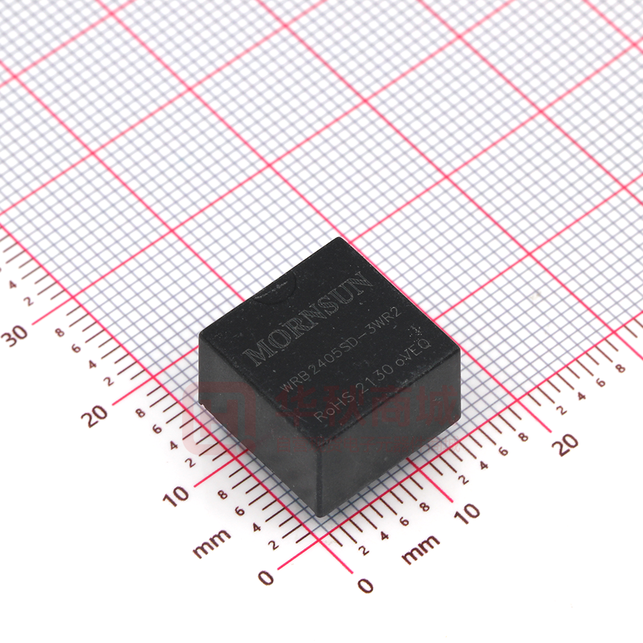

    3W,宽电压输入,隔离稳压单路输出 DC/DC 模块电源 MODULE_14X14MM_TM
WRB2405SD-3WR2 数据手册
DC/DC 模块电源 WRB_ST/SD-3WR2 系列 3W,宽电压输入,隔离稳压单路输出 DC/DC 模块电源 专利保护 产品特点 RoHS  超小型 DIP/SMD 封装  宽输入电压范围:2:1  工作温度范围:-40℃ to +85℃  隔离电压:1500VDC  可持续短路保护  国际标准引脚方式  通过 EN62368 认证  满足 UL62368 认证 WRB_ST/SD-3WR2 系列产品是 2:1 输入,常规电压输出的隔离 3W DC-DC 产品。该产品为超小体积 SMT/SMD 封装,满足–40℃ to +85℃工作温度,并且具有可持续短路保护功能。超小尺寸,使得该变换器成为在通信设备、仪器仪表和工业电子应用中的理想解决方 案。 选型表 输入电压(VDC) 产品型号 认证 标称值 (范围值) ① 最大值 输出 输出电流(mA) 输出电压 (VDC) Max./Min. WRB1203ST/SD-3WR2 WRB1205ST/SD-3WR2 WRB1212ST/SD-3WR2 WRB1215ST/SD-3WR2 CE 12 (9-18) 20 73/75 2700 5 600/30 77/79 2200 12 250/13 80/82 680 15 200/10 81/83 470 24 125/6 3.3 758/38 5 WRB2412ST/SD-3WR2 WRB2415ST/SD-3WR2 40 WRB2424ST/SD-3WR2 最大容性负载 (µF) 758/38 WRB2403ST/SD-3WR2 24 (18-36) 满载效率 (%) Min./Typ. 3.3 WRB1224ST/SD-3WR2 WRB2405ST/SD-3WR2 ② 纹波&噪声 (mVp-p) Typ./Max. 79/81 330 72/74 2700 600/30 79/81 2200 12 250/13 81/83 680 15 200/10 81/83 470 24 125/6 81/83 330 50/100 注:① 输入电压不能超过此值,否则可能会造成永久性不可恢复的损坏; ② 纹波&噪声指标测试条件为标称输入电压 5%-100%负载范围,纹波和噪声的测试方法采用靠测法,具体操作方法参见《DC-DC(宽压)模块电源应用指南》。 输入特性 项目 输入电流(满载/空载) 反射纹波电流 输入冲击电压(1sec. max.) 启动电压 Min. Typ. Max. 12VDC 输入电压 -- 314/30 338/50 24VDC 输入电压 -- 154/20 163/40 12VDC 输入电压 -- 40 -- 24VDC 输入电压 -- 55 -- 12VDC 输入电压 -0.7 -- 25 24VDC 输入电压 -0.7 -- 50 12VDC 输入电压 -- -- 9 24VDC 输入电压 -- -- 工作条件 输入滤波器类型 单位 mA VDC 18 电容滤波 热插拔 不支持 输出特性 Min. Typ. Max. -- ±1 ±3 3.3V 输出 -- ±5 ±7 其他输出电压 -- ±1.5 ±5 项目 工作条件 输出电压精度 5%-100%负载,输入电压范围 空载输出电压精度 输入电压范围 2020.01.17-A/3 单位 % 第 1 页 共 5 页 该版权及产品最终解释权归广州金升阳科技有限公司所有 DC/DC 模块电源 WRB_ST/SD-3WR2 系列 线性调节率 满载,输入电压从低电压到高电压 -- ±0.2 ±0.5 负载调节率 从 5%-100%的负载 -- ±0.5 ±1 -- 1 3 ms -- ±2.5 ±5 % -- -- ±0.03 %/℃ 瞬态恢复时间 瞬态响应偏差 温度漂移系数 25%负载阶跃变化 满载 短路保护 % 可持续短路,自恢复 通用特性 项目 工作条件 Min. Typ. Max. 单位 隔离电压 输入-输出,测试时间 1 分钟,漏电流小于 1mA 1500 -- -- VDC 绝缘电阻 输入-输出,绝缘电压 500VDC 1000 -- -- MΩ 隔离电容 输入-输出,100KHz/0.1V -- 100 -- pF 工作温度 见图 1 -40 -- +85 -55 -- +125 -- -- +300 存储温度 引脚耐焊接温度 焊点距离外壳 1.5mm,10 秒 ℃ 峰值温度 Tc≤245℃,217℃以上时间最大为 60 s,实际应用请 参考 IPC/JEDEC J-STD-020D.1 标准 回流焊温度 存储湿度 无凝结 -- -- 95 %RH 开关频率(PFM 工作模式) 满载,标称输入电压 -- 300 -- KHz 平均无故障时间(MTBF) MIL-HDBK-217F@25℃ 1000 -- -- K hours 物理特性 外壳材料 黑色阻燃耐热塑料 封装尺寸 WRB_SD-3WR2 14.00 × 14.00 × 9.00 mm WRB_ST-3WR2 15.00 × 14.00 × 9.10 mm 重量 2.2g(Typ.) 冷却方式 自然空冷 EMC 特性 EMI EMS 传导骚扰 CISPR32/EN55032 CLASS B(推荐电路见图 3-②) 辐射骚扰 CISPR32/EN55032 CLASS B(推荐电路见图 3-②) 静电放电 IEC/EN61000-4-2 Contact ±6KV perf. Criteria B 辐射抗扰度 IEC/EN61000-4-3 10V/m perf. Criteria A 脉冲群抗扰度 IEC/EN61000-4-4 ±2KV(推荐电路见图 3-①) perf. Criteria B 浪涌抗扰度 IEC/EN61000-4-5 line to line ±2KV(推荐电路见图 3-①) perf. Criteria B 传导骚扰抗扰度 IEC/EN61000-4-6 3 Vr.m.s perf. Criteria A 产品特性曲线 图1 2020.01.17-A/3 第 2 页 共 5 页 该版权及产品最终解释权归广州金升阳科技有限公司所有 DC/DC 模块电源 WRB_ST/SD-3WR2 系列 设计参考 1. 典型应用电路 所有该系列的 DC/DC 转换器在出厂前,都是按照(图 2)推荐的测试电路进行测试的。 若要求进一步减少输入输出纹波和噪声,可将输入输出外接电容 Cin、Cout 加大,在输入 GND 与输出 0V 间接一个 Y 电容,或选用串联等效阻 抗值小的电容,但容值不能大于该产品的最大容性负载 参数说明: Vin(VDC) 12 24 Cin 47uF/25V 47uF/50V Vo(VDC) 3.3、5 12、15、24 Cout 100uF/6.3V 27uF/35V 图2 2. EMC 解决方案——推荐电路 图3 参数说明: 型号 Vin:12VDC Vin:24VDC Vo 3.3 5 12 15 24 3.3 5 12 15 24 (VDC) 慢熔断保险丝,根据客户实际输入电流选择 FUSE C0 1000µF/25V 680µF/50V C1 10µF/50V 4.7µF/50V 10µF/50V 4.7µF/50V LDM1 15µH C2 4.7µF/50V C3 330µF/50V CY1 1nF/2KV 参考图 2 中 Cout C4 注:图 3 中第①部分用于 EMS 测试;第②部分用于 EMI 滤波,可依据需求选择 2020.01.17-A/3 第 3 页 共 5 页 该版权及产品最终解释权归广州金升阳科技有限公司所有 DC/DC 模块电源 WRB_ST/SD-3WR2 系列 3. 输入电流 当使用不稳定的电源供电时,请确保电源的输出电压波动范围和纹波电压并无超出模块本身的指标。输入电源的输出电流必须足够应付该 DC/DC 模块的瞬时启动平均电流 Iave(见图 4) 。 一般: Vin=12V 系列 Iave =600mA Vin=24V 系列 Iave =300mA 输入电流(A ) Iave 输入电压范围 输入电压(V) 图4 4. 输出负载要求 使用时,模块输出最小负载不能小于额定负载的 5%。以符合本技术手册的性能指标,请在输出端并联一个 5%的假负载,假负载一般为电阻,请 注意电阻需降额使用。 5. 更多信息,请参考 DC-DC 应用笔记 www.mornsun.cn 外观尺寸、建议印刷版图 WRB_SD-3WR2 系列 2020.01.17-A/3 第 4 页 共 5 页 该版权及产品最终解释权归广州金升阳科技有限公司所有 DC/DC 模块电源 WRB_ST/SD-3WR2 系列 WRB_ST-3WR2 系列 注: 1. 包装信息请参见《产品出货包装信息》 ,包装包编号:58210095(管装包装) ,58210094(载带包装) ; 2. 建议在 5%以上负载使用,如果低于 5%负载,则产品的纹波指标可能超出规格,但是不影响产品的可靠性; 3. 最大容性负载均在输入电压范围、满负载条件下测试; 4. 除特殊说明外,本手册所有指标都在 Ta=25℃,湿度
