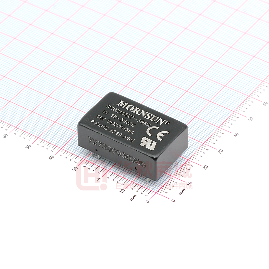

WRB2405ZP-3WR2
WRB2405ZP-3WR2
    MORNSUN(金升阳)
    插件,32x20mm
    3W,宽电压输入,隔离稳压正负双路/单路输出DIP 封装,DC-DC 模块电源
WRB2405ZP-3WR2 数据手册
DC/DC 模块电源 WRA_ZP-3WR2 & WRB_ZP-3WR2 系列 3W,宽电压输入,隔离稳压正负双路/单路输出 DIP 封装,DC-DC 模块电源 产品特点  宽电压输入范围:2:1  效率高达 86%  隔离电压:1500VDC  短路保护(自恢复)  工作温度范围:-40℃ to +85℃  裸机满足 CISPR32/EN55032 CLASS A 要求  通过 UL60950, EN62368 认证 专利保护 RoHS WRA_ZP-3WR2 & WRB_ZP-3WR2 系列产品是 2:1 输入,常规电压输出的隔离 3W DC-DC 产品。该产品为较小体积 DIP 封装,较高的 效率,满足–40℃ to +85℃ 工作温度,并且具有远程遥控和可持续短路保护功能。较小的尺寸和优良的成本设计,使得该变换器成为 在通信设备、仪器仪表和工业电子应用中的理想解决方案。 选型表 输入电压(VDC) 认证 产品型号 ±5 ±300/±15 74/76 2200 WRA0509ZP-3WR2 ±9 ±166/±8 74/76 1800 WRA0512ZP-3WR2 ±12 ±125/±6 76/78 1800 ±15 ±100/±5 76/78 1000 5 600/30 72/74 4700 WRB0512ZP-3WR2 12 250/12 75/77 2700 WRB0515ZP-3WR2 15 200/10 75/77 2200 WRA1205ZP-3WR2 ±5 ±300/±15 79/81 2200 WRA1209ZP-3WR2 ±9 ±166/±8 82/84 2000 WRA1212ZP-3WR2 ±12 ±125/±6 82/84 1800 WRA1215ZP-3WR2 ±15 ±100/±5 83/85 1000 3.3 909/46 72/74 4700 WRB0505ZP-3WR2 WRB1203ZP-3WR2 CE  最大值 5 (4.5-9) 12 (9-18) 11 20 电压 5 600/30 79/81 4700 WRB1212ZP-3WR2 12 250/12 81/83 2700 WRB1215ZP-3WR2 15 200/10 80/82 2200 WRB1224ZP-3WR2 24 125/6 81/83 1800 WRA2405ZP-3WR2 ±5 ±300/±15 80/82 2200 WRA2412ZP-3WR2 ±12 ±125/±6 82/84 1800 WRA2415ZP-3WR2 ±15 ±100/±5 82/84 1000 3.3 909/46 76/78 4700 5 600/30 79/81 4700 9 333/16 79/81 2700 WRB1205ZP-3WR2 WRB2403ZP-3WR2 UL/CE 最大容性负载 (µF) (VDC) WRA0515ZP-3WR2 -- 满载效率 (%)Min./Typ. 电流(mA) Max./Min. 标称值 (范围值) WRA0505ZP-3WR2 CE 输出 WRB2405ZP-3WR2 24 (18-36) 40 -- WRB2409ZP-3WR2 CE WRB2412ZP-3WR2 12 250/12 84/86 2700 WRB2415ZP-3WR2 15 200/10 84/86 2200 WRB2424ZP-3WR2 24 125/6 83/85 1800 WRA4805ZP-3WR2 ±5 ±300/±15 80/82 2200 WRA4812ZP-3WR2 ±12 ±125/±6 82/84 1800 ±15 ±100/±5 83/85 1000 ±24 ±63/±3 82/84 680 WRB4803ZP-3WR2 3.3 909/46 74/76 4700 WRB4805ZP-3WR2 5 600/30 80/82 4700 UL CE WRA4815ZP-3WR2 WRA4824ZP-3WR2 -- 48 (36-75) 80 2021.01.14-B/3 第 1 页 共 6 页 该版权及产品最终解释权归广州金升阳科技有限公司所有 DC/DC 模块电源 WRA_ZP-3WR2 & WRB_ZP-3WR2 系列 -CE WRB4812ZP-3WR2 WRB4815ZP-3WR2 WRB4824ZP-3WR2 48 (36-75) 80 12 250/12 84/86 2700 15 200/10 84/86 2200 24 125/6 82/84 1000 注:①输入电压不能超过此值,否则可能会造成永久性不可恢复的损坏; ②正负输出两路容性负载一样。 输入特性 项目 输入电流(满载/空载) 反射纹波电流 输入冲击电压(1sec. max.) 启动电压 工作条件 Min. Typ. Max. 5V 输入 -- 789/40 834/45 12V 输入 -- 316/30 347/35 24V 输入 -- 152/15 165/20 48V 输入 -- 77/5 85/10 5V 输入 -- 20 -- 12V 输入 -- 30 -- 24V 输入 -- 30 -- 48V 输入 -- 30 -- 5V 输入 -0.7 -- 12 12V 输入 -0.7 -- 25 24V 输入 -0.7 -- 50 48V 输入 -0.7 -- 100 5V 输入 -- -- 4.5 12V 输入 -- -- 9 24V 输入 -- -- 18 48V 输入 -- -- 36 单位 mA VDC Pi 型 输入滤波器类型 热插拔 不支持 输出特性 项目 工作条件 Min. Typ. Max. 输出电压精度 5%到 100%负载 -- ±1 ±3 空载输出电压精度 输入电压范围 -- ±1.5 ±5 输出电压平衡度 双路输出,平衡负载 -- ±0.5 ±1 线性调节率 满载,输入电压从低电压到高电压 -- ±0.2 ±0.5 负载调节率 从 5%到 100%的负载 -- ±0.2 ±0.5 -- 0.5 2 -- ±2 ±5 % -- ±0.02 ±0.03 %/℃ 24V 输出 -- 100 120 其他 -- 50 80 瞬态恢复时间 瞬态响应偏差 25%负载阶跃变化 温度漂移系数 满载 纹波&噪声* 20MHz 带宽,标称输入电压 短路保护 输入电压范围 单位 % ms mVp-p 可持续,自恢复 注:*纹波和噪声的测试方法采用平行线测试法,具体操作方法参见《DC-DC(宽压)模块电源应用指南》。 通用特性 项目 工作条件 Min. Typ. Max. 单位 隔离电压 输入-输出,测试时间 1 分钟,漏电流小于 1mA 1500 -- -- VDC 绝缘电阻 输入-输出,绝缘电压 500VDC 1000 -- -- MΩ 隔离电容 输入-输出,100kHz/0.1V -- 120 -- pF 工作温度 温度≥85℃降额使用(见图 1) -40 -- 85 -55 -- 125 工作时外壳温升 Ta=25℃ -- 25 -- 引脚耐焊接温度 焊点距离外壳 1.5mm,10 秒 -- -- 300 存储温度 ℃ 2021.01.14-B/3 第 2 页 共 6 页 该版权及产品最终解释权归广州金升阳科技有限公司所有 DC/DC 模块电源 WRA_ZP-3WR2 & WRB_ZP-3WR2 系列 存储湿度 无凝结 开关频率 (PFM 工作模式) 100%负载,标称输入电压 平均无故障时间(MTBF) MIL-HDBK-217F@25℃ -- -- 95 %RH -- 200 -- kHz 1000 -- -- k hours 物理特性 外壳材料 铝合金 封装尺寸 32.00 x 20.00 x 10.80 mm 重量 14 g (Typ.) 冷却方式 自然空冷 EMC 特性 EMI EMS 传导骚扰 CISPR32/EN55032 CLASS A(裸机)/CLASS B(推荐电路见图 3-②) 辐射骚扰 CISPR32/EN55032 CLASS A(裸机)/CLASS B(推荐电路见图 3-②) 静电放电 IEC/EN61000-4-2 Contact ±4kV perf. Criteria B 辐射抗扰度 IEC/EN61000-4-3 10V/m perf. Criteria A 脉冲群抗扰度 IEC/EN61000-4-4 ±2kV(推荐电路见图 3-①) perf. Criteria B 浪涌抗扰度 IEC/EN61000-4-5 line to line ±2kV(推荐电路见图 3-①) perf. Criteria B 传导骚扰抗扰度 IEC/EN61000-4-6 3 Vr.m.s perf. Criteria A 电压暂降、跌落和短时中断抗扰度 IEC/EN61000-4-29 0%,70% perf. Criteria B 输 出 功 率 百 分 比(%) 产品特性曲线 温度降额曲线 120 100 80 60 安全工作区 40 20 0 -40 40 0 60 85 环境温度(℃) 图1 2021.01.14-B/3 第 3 页 共 6 页 该版权及产品最终解释权归广州金升阳科技有限公司所有 DC/DC 模块电源 WRA_ZP-3WR2 & WRB_ZP-3WR2 系列 设计参考 1. 输出负载要求 为了确保该模块能够高效可靠地工作,使用时,其输出最小负载不能小于额定负载的 5%。若您所需功率确实较小,请在输出端并联一个电阻(电阻消 耗功率与实际使用功率之和大于等于 5%的额定功率。 2. 应用电路 所有该系列的 DC/DC 转换器在出厂前,都是按照(图 2)推荐的测试电路进行测试的。 若要求进一步减小输入输出纹波,可将输入输出外接电容 Cin、Cout 加大或选用串联等效阻抗值小的电容,但容值不能大于该产品的最大容性负载。 正负双路 Vin Cin DC DC GND +Vo Cout Vin(VDC) Cin 5 100µF/16V 12 100µF/25V 0V Cout Cout -Vo 单路 Vin +Vo Cin DC DC Cout 24 0V GND 图2 48 10µF/50V~47µF/ 50V Vo(3/±3/5/±5/9/±9):10µF/16V Vo(12/±12/15/±15V):10µF/25V Vo(24/±24V):10µF/50V 10µF/100V~47µF /100V 3. EMC 解决方案—推荐电路 Vin LDM1 FUSE + MOV GND +Vo Vin C0 ① C1 C2 DC/DC GND ② CY1 C3 LOAD -Vo (0V) 图3 2021.01.14-B/3 第 4 页 共 6 页 该版权及产品最终解释权归广州金升阳科技有限公司所有 DC/DC 模块电源 WRA_ZP-3WR2 & WRB_ZP-3WR2 系列 参数说明: Vin:5VDC Vin:12VDC MOV -- 14D330K 20D470K 14D101K C0 1000µF/16V 1000µF/25V 330µF/50V 330µF/100V 型号 FUSE Vin:24VDC Vin:48VDC 根据客户实际输入电流选择 C1 4.7µF/50V 4.7µF/100V LDM1 12µH C2 4.7µF/50V 4.7µF/100V C3 参照图 2 中 Cout 参数 CY1 1nF/2kV 注: ①图 3 中第①部分用于 EMS 测试;第②部分用于 EMI 滤波,可依据需求选择; ②若图中元器件无附其参数说明,则此型号外围中不需要这个元器件。 4. 输入电流 当使用不稳定的电源供电时,请确保电源的输出电压波动范围和纹波电压并无超出模块本身的指标。输入电源的输出电流必须足够应付该 DC/DC 模块的瞬时启动平均电流 Iave(见图 4)。 一般: Vin=5V 系列 Iave =1297mA Vin=12V 系列 Iave=648mA Vin=24V 系列 Iave=307mA Vin=48V 系列 Iave =158mA 输入电流(A ) Iave 输入电压范围 输入电压(V) 图4 5. 更多信息,请参考 DC-DC 应用笔记 www.mornsun.cn 2021.01.14-B/3 第 5 页 共 6 页 该版权及产品最终解释权归广州金升阳科技有限公司所有 DC/DC 模块电源 WRA_ZP-3WR2 & WRB_ZP-3WR2 系列 外观尺寸、建议印刷版图 注: 1. 包装信息请参见《产品出货包装信息》,包装包编号:58210008; 2. 建议在 5%以上负载使用,如果低于 5%负载,则产品的纹波指标可能超出规格,但是不影响产品的可靠性; 3. 建议双路输出模块负载不平衡度:≤±5%,如果超出±5%,不能保证产品性能均符合本手册中之所有性能指标,具体情况可直接与我司技术人员联系; 4. 最大容性负载均在输入电压范围、满负载条件下测试; 5. 本文数据除特殊说明外,都是在 Ta=25℃,湿度
