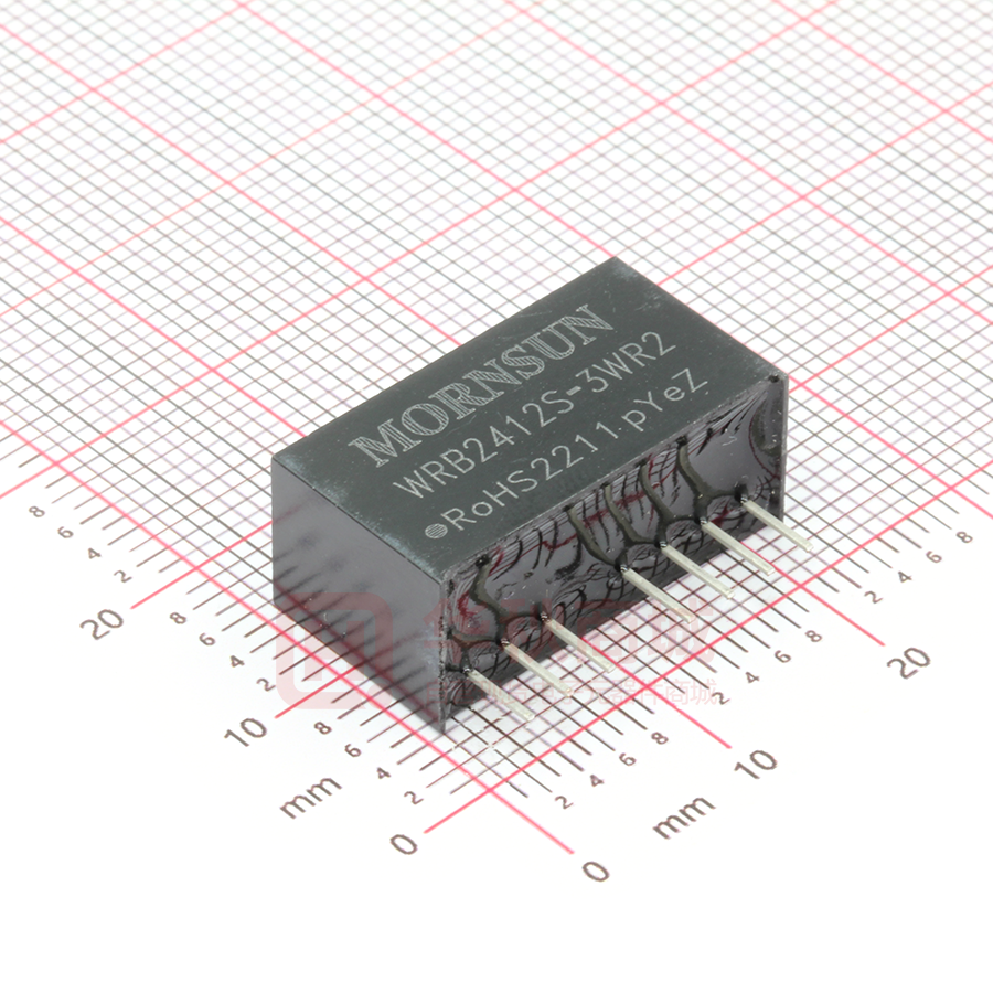

WRB2412S-3WR2
WRB2412S-3WR2
    MORNSUN(金升阳)
    SIP,22x9.5mm
    3W,宽电压输入,隔离稳压正负双路/单路输出 DC-DC 模块电源
WRB2412S-3WR2 数据手册
WRA_S - 3WR2 & WRB_S - 3WR2 系列 3W,宽电压输入,隔离稳压正负双路/单路输出 DC-DC 模块电源 产品特点 ● 超小型 SIP 封装 ● 宽输入电压范围:2:1 ● 工作温度范围:-40℃~+85℃ ● 隔离电压 1500VDC ● 短路保护(自恢复) ● 输出可关断 ● 高功率密度 应用范围 WRA_S-3WR2 & WRB_S-3WR2 系列产品是专 门针对布板空间狭小,且输入电压变化范围大、输入 输出必须隔离的电源电路应用场合而设计。此专业设 计、制造的 DC-DC 模块电源,可为您减少设计的失 效点,节省开发微功率电源的人力、物力、时间成本, 还能更好的保证产品品质稳定性,以保障终端产品的 使用安全可靠性。该产品适用于: 1)输入电源的电压变化范围≤2:1; 2)输入输出之间要求隔离≤1.5KVDC; 3)输出电压稳定度和输出纹波噪声要求较高。 如工控系统电源、通讯系统电源等电路中。 专利保护 RoHS 产品选型 WRB1205S-3WR2 额定功率 封装形式 输出电压 输入电压 产品系列 产品型号一览表 输入电压(VDC) 产品型号 标称值 (范围值) 最大 ① 输出 电压 (VDC) 输出电流 (mA) 输入电流(mA)(Typ.) Max. Min. @满载 @空载 反射纹波 电流 (mA,Typ.) 最大容性 ② 负载 (µF) 效率 (%, Typ.) @满载 WRA0505S-3WR2 ±5 ±250 ±13 676 1000 74 WRA0512S-3WR2 ±12 ±104 ±5 650 470 77 WRA0515S-3WR2 ±15 ±83 ±4 650 330 77 5 500 25 685 2200 73 WRB0509S-3WR2 9 278 14 676 1000 74 WRB0512S-3WR2 12 208 10 650 680 77 WRB0515S-3WR2 15 167 8 676 470 74 WRA1205S-3WR2 ±5 ±300 ±15 321 1000 78 WRA1212S-3WR2 ±12 ±125 ±6 317 470 79 WRA1215S-3WR2 ±15 ±100 ±5 313 330 80 3.3 758 38 278 2700 75 5 600 30 329 2200 76 WRB1209S-3WR2 9 333 17 317 1000 79 WRB1212S-3WR2 12 250 13 305 680 82 WRB1215S-3WR2 15 200 10 302 470 83 WRB1224S-3WR2 24 125 6 309 330 81 WRA2405S-3WR2 ±5 ±300 ±15 158 1000 79 WRA2409S-3WR2 ±9 ±167 ±8 155 680 81 WRA2412S-3WR2 ±12 ±125 ±6 151 470 83 WRA2415S-3WR2 ±15 ±100 ±5 151 330 83 WRB2403S-3WR2 3.3 758 38 141 2700 74 5 600 30 155 2200 81 WRB2409S-3WR2 9 333 17 151 1000 83 WRB2412S-3WR2 12 250 13 151 680 83 WRB2415S-3WR2 15 200 10 151 470 83 WRB2424S-3WR2 24 125 6 151 330 83 WRB0505S-3WR2 5 (4.5-9) 11 WRB1203S-3WR2 WRB1205S-3WR2 WRB2405S-3WR2 12 (9-18) 24 (18-36) 20 40 该版权及产品最终解释权归广州金升阳科技有限公司所有 40 20 7 WRA_S-3WR2 & WRB_S-3W R2 30 30 110 3013.07.22-A/3 第 1 页 共 7 页 WRA4805S-3WR2 ±5 ±300 ±15 79 1000 79 WRA4812S-3WR2 ±12 ±125 ±6 76 470 82 WRA4815S-3WR2 ±15 ±100 ±5 76 330 82 WRB4803S-3WR2 3.3 758 38 70 2700 75 WRB4805S-3WR2 48 (36-75) 80 7 45 5 600 30 82 2200 76 WRB4812S-3WR2 12 250 13 78 680 80 WRB4815S-3WR2 15 200 10 75 470 84 WRB4824S-3WR2 24 125 6 76 330 82 注:①.输入电压不能超过此值,否则可能会造成永久性不可恢复的损坏; ②.正负输出两路容性负载一样。 输入特性 项目 输入冲击电压(1sec. max.) 启动电压 工作条件 Min. Typ. Max. 5V 输入 -0.7 -- 12 12V 输入 -0.7 -- 25 24V 输入 -0.7 -- 50 48V 输入 -0.7 -- 100 5V 输入 3.5 4 4.5 12V 输入 4.5 8 9 24V 输入 11 16 18 48V 输入 24 33 36 输入滤波器 Ctrl* 单位 VDC 电容滤波 模块开启 Ctrl 端悬空或高阻 模块关断 接高电平(相对于输入地),使流入 Ctrl 端的电流为 5-10mA 注:*Ctrl 功能说明请参考本手册中之“设计与应用参考”部分。 输出特性 项目 工作条件 Min. Typ. Max. 输出电压精度 5%到 100%负载 -- ±1 ±3 空载输出电压精度 ① 输入电压范围 -- ±1.5 ±5 输出电压平衡度 双路输出,平衡负载 -- ±0.5 ±1 线性电压调节率 满载,输入电压从低电压到高电压 -- ±0.2 ±0.5 负载调节率 从 5%到 100%的负载 -- ±0.6 ±1 -- 0.5 3 瞬态恢复时间 瞬态响应偏差 温度漂移系数 纹波 ② 噪声 ② 25%负载阶跃变化 满载 20MHz 带宽 单位 % ms -- ±2.5 ±5 % -- ±0.02 ±0.03 %/°C -- 30 45 -- 35 75 输出短路保护 mVp-p 可持续,自恢复 注: ①.WRB1203S-3WR2 和 W RB4803S-3WR2 空载输出电压精度最大为±8%; ②.纹波和噪声的测试方法采用平行线测试法,具体操作方法参见《DC-DC 产品应用指南》; WRA2405S-3W R2 输出纹波最大值为 65mVp-p。 一般特性 项目 工作条件 Min. Typ. Max. 单位 绝缘电压 输入-输出,测试时间 1 分钟,漏电流小于 1mA 1500 -- -- VDC 绝缘电阻 输入-输出,绝缘电压 500VDC 1000 -- -- MΩ 隔离电容 输入-输出,100KHz/0.1V -- 120 -- pF 开关频率(PFM 工作模式) 100%负载,标称输入电压 -- 250 -- KHz 平均无故障时间 MIL-HDBK-217F@25℃ -- -- K hours 1000 外壳材料 黑色阻燃耐热塑料(UL94-V0) 重量 -- 4.9 -- Min. Typ. Max. -- -- 95 % 85 °C g 环境特性 项目 工作条件 存储湿度 无凝结 工作温度 温度≥85℃降额使用(见图 5) 该版权及产品最终解释权归广州金升阳科技有限公司所有 -40 WRA_S-3WR2 & WRB_S-3W R2 -- 3013.07.22-A/3 单位 第 2 页 共 7 页 存储温度 -55 -- 125 工作时外壳温升 Ta=25°C -- 25 -- 引脚耐焊接温度 焊点距离外壳 1.5mm,10 秒 -- -- 300 冷却方式 自然空冷 EMC 特性 EMI 传导骚扰 CISPR22/EN55022 CLASS B(推荐电路见图 1-②或图 3) 辐射骚扰 CISPR22/EN55022 CLASS B(推荐电路见图 1-②或图 3) 静电放电 IEC/EN61000-4-2 Contact ±4KV 辐射抗扰度 IEC/EN61000-4-3 10V/m perf. Criteria A IEC/EN61000-4-4 ±2KV (推荐电路见图 1-①) perf. Criteria B 脉冲群抗扰度 perf. Criteria B IEC/EN61000-4-4 ±4KV (推荐电路见图 3) perf. Criteria B 浪涌抗扰度 IEC/EN61000-4-5 ±2KV (推荐电路图见 1-①或图 3) perf. Criteria B 传导骚扰抗扰度 IEC/EN61000-4-6 3 Vr.m.s perf. Criteria A 电压暂降、跌落和短时中断抗扰度 IEC/EN61000-4-29 0%-70% perf. Criteria B EMS EMC 解决方案——推荐电路 FU SE LD M1 LD M2 Vin Vin + MOV GN D TVS C trl C1 D1 C trl C2 C0 +Vo R EUT LO AD Cd G ND ① ② ③ CY -Vo ( 0V) 图 1 参数说明: 型号 Vin:12V Vin:5V Vin:24V Vin:48V MOV -- 根据客户实际输入电流选择 -14D560K LDM1 -- -- 56μH 56μH TVS SMCJ13A SMCJ28A SMCJ48A SMCJ90A C0 680μF/16V 680μF/25V 330μF/50V 330μF/100V FUSE C1 4.7μF/50V 14D101K 4.7μF/100V LDM2 12μH C2 4.7μF/50V 4.7μF/100V CY 1nF/2KV D1 RB160M-60/1A 根据公式: R Cd R= VC - VD - 1.0 - 300 IC 47nF/100V 注:1.图 1 中第①部分用于 EMS 测试;第②部分用于 EMI 滤波,可依据需求选择; 2.VC 为 Ctrl 端相对于输入地 GND 的电压,VD 为 D1 的正向导通压降,I C 为流入 Ctrl 端的电流,一般取 5-10mA,Ctrl 端外围电路如图 1-③; 3.若图中元器件无附其参数说明,则此型号外围中不需要这个元器件。 EMC 解决方案——推荐电路 PCB 布板图 正负双路 单路 图2 注:输入输出地之间(CY)焊盘最小距离要保证≥2mm。 该版权及产品最终解释权归广州金升阳科技有限公司所有 WRA_S-3WR2 & WRB_S-3W R2 3013.07.22-A/3 第 3 页 共 7 页 EMC 解决方案——模块推荐电路 FU SE +Vin + D1 C t rl FT- A/BX1 D +Vo C EU T R C trl Cd -Vin +Vo Vin +Vin -Vin -Vo GN D Load -Vo (0V) 标称输入电压小于 48V 时,C≥330μF/50V 标称输入电压等于 48V 时,C≥330μF/100V FT-A/BX1D 为我司脉冲群抑制器,具体型号请参照选型手册 图 3 EMC 解决方案——模块推荐电路 PCB 布板图 正负双路 单路 图4 EMI 测试效果图(推荐电路见图 1-②) WRA2415S-3WR2 传导骚扰 Class B 测试效果图(正线) WRA2415S-3WR2 传导骚扰 Class B 测试效果图(负线) WRB1205S-3WR2 传导骚扰 Class B 测试效果图(正线) WRB1205S-3WR2 传导骚扰 Class B 测试效果图(负线) 产品特性曲线 输出功率百分比(%) 温度降 额曲线 图 120 100 80 60 安全工 作区 40 20 0 -40 0 40 85 105 120 工作温度(℃) 图5 该版权及产品最终解释权归广州金升阳科技有限公司所有 WRA_S-3WR2 & WRB_S-3W R2 3013.07.22-A/3 第 4 页 共 7 页 效 率 VS 输 出 负载 曲 线 图 100 95 90 85 80 75 70 65 60 55 50 ( 标称输 入电压) 效率(%) 效率 (%) 效率 VS输 入电 压 曲线 图 WRA2415S-3WR2 (满载) 18 20 22 24 26 28 30 32 34 36 WRA2415S-3WR2 100 90 80 70 60 50 40 30 20 10 0 10 20 30 40 50 60 70 80 90 100 输 出电流 百分比(%) 输 入电压(V) 效 率VS输出 负载 曲线 图 100 95 90 85 80 75 70 65 60 55 50 ( 标 称 输 入 电 压) 效 率 (%) 效率 (%) 效 率V S输 入电压 曲线 图 ( 满载) WRB1205S-3WR2 10 9 10 11 12 13 14 15 16 17 18 WRB1205S-3WR2 100 90 80 70 60 50 40 30 20 10 0 20 30 40 50 60 70 80 90 100 输出 电 流百 分比(%) 输 入 电压 ( V ) 外观尺寸、建议印刷版图及包装信息 该版权及产品最终解释权归广州金升阳科技有限公司所有 WRA_S-3WR2 & WRB_S-3W R2 3013.07.22-A/3 第 5 页 共 7 页 测试方法 输入反射纹波电流: 输入反射纹波电流测量需要在前端接入电感和电容元件来匹配源端阻抗,如下图: 示波器 Lin Cin Lin(4.7µH) 电流 探头 DC DC Load Cin(220µF, ESR < 1.0Ω at 100 KHz) 设计与应用参考 ① 输出负载要求 为了确保该模块能够高效可靠地工作,使用时,其输出最小负载不能小于额定负载的 5%,否则输出纹波可能会迅速增大。若您所需功率确实较小, 请在输出端并联一个电阻,建议阻值相当于 5%额定功率,或选用我司更小功率级别的产品。 ②推荐电路 所有该系列的 DC/DC 转换器在出厂前,都是按照(图 6)推荐的测试电路进行测试的。 若要求进一步减小输入输出纹波,可将输入输出外接电容 Cin1、Cin2、Cs 和 Cout 适当加大或选用串联等效阻抗值小的电容器。但应选用合适的 滤波电容值,若电容太大,很可能会造成启动问题。对于每一路输出,在确保安全可靠工作的条件下,其滤波电容的最大容值须小于最大容性负载。 一般: Cin1: 5V&12V 100μF 24V&48V 10μF Cin2: 5V&12V 47μF 24V&48V 1μF Lin: 4.7μH~12μH Cs: 10μF~22μF Cout: 100μF(Typ.) Lout: 2.2μH~10μH Cd: 47nF/100V 单路 Vin Lin 2 6 正负双路 Li n 2 Vin +Vo GND Cd Vc 1 D1 Ic R 3 7 Cout Vc L out 1 GND 0V 7 Lo ut Cd D1 I c R +Vo Cou t 8 Cs 6 Ci n1 Ci n2 Cin1 Cin2 3 8 0V Cou t -Vo 图 6 ③ Ctrl 端 悬空或高阻时,模块正常输出;接高电平(相对于输入地)时,模块关断;注意流入该引脚的电流在 5-10mA 为宜,电流超过其最大值(一般为 20mA)会造成模块的永久性损坏。其中 R 值可按: R= VC - VD - 1.0 - 300 IC 计算得到,详细参数参考“EMC 解决方案——推荐电路”部分。 输入电流 当使用不稳定的电源供电时,请确保电源的输出电压波动范围和纹波电压并未超出模块本身的指标。输入电源的输出电流必须足够应付该 DC/DC 模块的瞬时启动平均电流 Iave(见图 7)。 一般: Vin=5V 系列 Iave =1110mA Vin=12V 系列 Iave =640mA Vin=24V 系列 Iave =325mA Vin=48V 系列 Iave =160mA 输入 电流(A) ④ Iave 输 入 电 压 范 围 输 入 电 压 (V) 图7 ⑤产品不支持输出并联升功率或热插拔使用 该版权及产品最终解释权归广州金升阳科技有限公司所有 WRA_S-3WR2 & WRB_S-3W R2 3013.07.22-A/3 第 6 页 共 7 页 注: 1.最小负载不要小于 5%,否则输出纹波可能会迅速增大,若产品工作于最小要求负载以下,不能保证产品性能均符合本手册中之 所有性能指标,产品的可靠性不会受到影响; 2.建议双路输出模块负载不平衡度:≤±5%,如果超出±5%,不能保证产品性能均符合本手册中之所有性能指标,具体情况可直接 与我司技术人员联系; 3.最大容性负载均在输入电压范围、满负载条件下测试; 4.本文数据除特殊说明外,都是在 Ta=25℃,湿度
