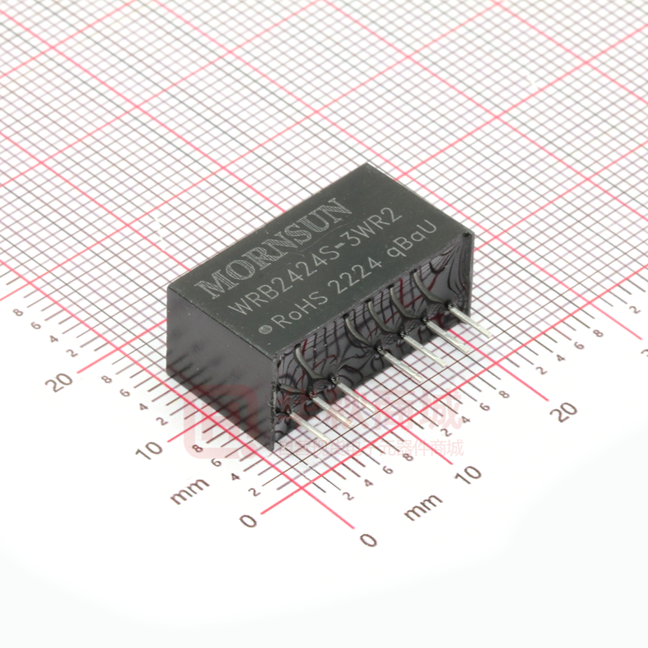

DC/DC 模块电源
WRA_S-3WR2 & WRB_S-3WR2 系列
3W,宽电压输入,隔离稳压正负双路/单路输出
DC/DC 模块电源
产品特点
专利保护 RoHS
超小型 SIP 封装
宽输入电压范围(2:1)
工作温度范围:-40℃ to +85℃
隔离电压 1500VDC
低纹波噪声
短路保护(自恢复)
输出可关断
高功率密度
通过 EN60950 认证
WRA_S-3WR2 & WRB_S-3WR2 系列产品是 2:1 输入,常规电压输出的隔离 3W DC-DC 产品。该产品为较小体积 SIP-8 的塑料引脚封装,
较高的效率,满足–40℃ to +85℃工作温度,并且具有远程遥控和可持续短路保护功能。较小的尺寸和优良的成本设计,使得该变换器
成为在通信设备、仪器仪表和工业电子应用中的理想解决方案。

物理特性
外壳材料
黑色阻燃耐热塑料
封装尺寸
22.00*9.50*12.00 mm
重量
4.9g(Typ.)
冷却方式
自然空冷
