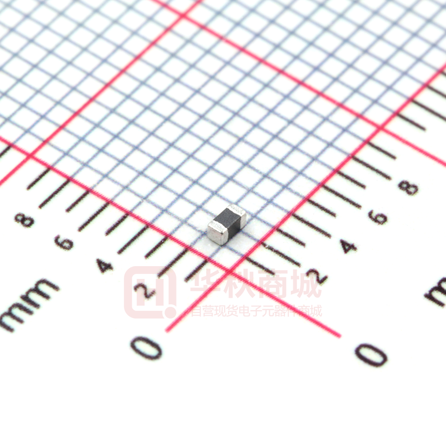

物料型号:BLM18系列,具体型号包括BLM18RK121SN1D、BLM18RK221SN1D、BLM18RK471SN1D等,型号中包含尺寸、特性、典型阻抗值等信息。
器件简介:BLM18系列是Murata生产的一种芯片铁氧体珠,用于抑制高频噪声,适用于数字接口和DC电源线。
引脚分配:文档中没有提供具体的引脚分配图,但通常这类器件为无引脚的表面贴装元件。
参数特性:包括典型阻抗值(在100MHz下的值)、额定电流、直流电阻等。例如,BLM18RK121SN1D的典型阻抗为120Ω,额定电流为200mA。
功能详解:主要用于抑制电源线、信号线上的高频噪声,保护电路免受电磁干扰。
应用信息:适用于数字接口、DC电源线等,具体应用需根据阻抗值和额定电流选择合适型号。
封装信息:封装形式包括胶带封装和散装,具体尺寸和封装方式见文档中的“Style and Dimensions”部分。
注意事项:包括对浪涌电流的限制、特定应用的咨询要求、焊接条件、PCB布局和操作环境等。
存储条件:产品应在6个月内使用,存储条件为-10°C至40°C,相对湿度15%至85%,避免腐蚀性气体和直接日光。
