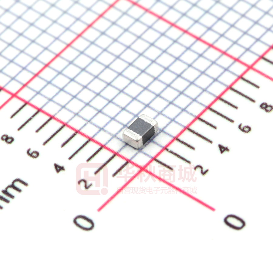

    贴片磁珠 470Ω@100MHz ±25% 0805 0.18Ω 700mA

物料型号:BLM21系列,具体型号包括BLM21PG220SN1D、BLM21PG300SN1D等,型号编号规则在文档中有详细说明。
器件简介:BLM21系列是Murata制造的芯片铁氧体珠,用于电源线和高速信号线,提供不同额定电流和阻抗值。
引脚分配:文档中没有提供具体的引脚分配图,但通常这类器件为无引脚封装。
参数特性: - 阻抗值在100MHz下的典型值和公差范围。 - 额定电流和最大直流电阻。 - 工作温度范围为-55°C至+125°C。
功能详解: - 铁氧体珠用于抑制高频噪声,保护电路免受电磁干扰。 - 不同型号适用于不同的电流和阻抗需求。
应用信息: - 适用于直流电源线和数字接口,具体应用需根据阻抗和额定电流选择。
封装信息: - 提供不同的封装选项,如胶带包装(φ180mm卷轴,纸带或塑料带)和散装。
注意事项: - 避免超过额定电流,以防电路损坏。 - 在特定应用中(如航空、医疗设备等)使用前应咨询Murata。 - 焊接条件应符合推荐的标准,避免过热导致产品劣化。
存储条件: - 存储在-10°C至40°C,15%至85%相对湿度的环境中,避免快速的温度和湿度变化。
