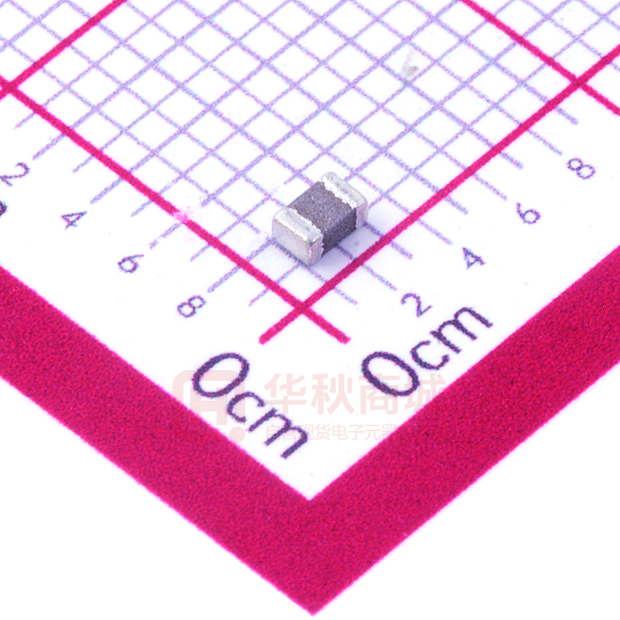

    功率电感 2.2μH ±20% 2A 228mΩ 0805
DFE201210U-2R2M=P2 数据手册
Spec No.J(E)TE243A-0029 Reference Only 納入仕様書 Specifications 外形寸法 Physical Dimensions 型名 Type 1/9 DFE201210U Halogen Free RoHS Comp. 単位 Unit : mm 優先言語 Priority language 優先言語は日本語とする。 Let a priority language be Japanese. Spec No.J(E)TE243A-0029 Reference Only 2/9 DFE201210U Type 電気的個別性能 Electrical specifications 部品番号 品番 Customer's Part No. Part No. インダクタンス Inductance 公称値 許容差 Nominal Tolerance Value 直流抵抗 定格電流 定格電流 (インダクタンス変化 に基づく場合) (温度上昇に基 づく場合) Rated Current Based on Rated Current Based on Inductance change Temperature rise DC Resistance (μ H) (%) (mΩ ) (Max.) (A) (Max.) (A) (Max.) DFE201210U-R24M=P2 0.24 ±20 25 6.5 3.8 DFE201210U-R33M=P2 0.33 ±20 31 5.2 3.4 DFE201210U-R47M=P2 0.47 ±20 42 4.4 3.0 DFE201210U-R68M=P2 0.68 ±20 60 3.6 2.4 DFE201210U-1R0M=P2 1.0 ±20 95 3.1 2.0 DFE201210U-1R5M=P2 1.5 ±20 138 2.5 1.6 DFE201210U-2R2M=P2 2.2 ±20 228 2.0 1.2 (1)インダクタンス Inductance : LCRメータ 4284A(アジレント)または同等品により測定。(測定周波数 1MHz 、レベル 0.5V) : Measured with a LCR meter 4284A(Agilent) or equivalent.(Test Freq. 1MHz、Level 0.5V) (2)直流抵抗 DC Resistance : 抵抗計 3541(HIOKI)または同等品により測定。 : Measured with a Resistance Hitester 3541(HIOKI) or equivalent. (3)定格電流 : 定格電流(インダクタンス変化に基づく場合)又は定格電流(温度上昇に基づく場合)の 何れか小さい方の直流電流値とします。 (周囲温度 20℃) : Value defined when DC current flows and Rated Current (Based on Inductance change) or when DC current flows and Rated Current (Based on Temperature rise) whichever is smaller. (Reference:Ambient temperature is 20℃) Rated Current ・定格電流 : 定格電流(インダクタンス変化に基づく場合)とはインダクタンスが初期値より30%低下した時の 電流値。 (周囲温度 20℃) ・Rated Current : The saturation allowable DC current value is specified when the decrease of the (Based on Inductance change) initial Inductance value at 30%. (The ambient reference temperature is 20℃) (インダクタンス変化に基づく場合) ・定格電流 (温度上昇に基づく場合) ・Rated Current (Based on Temperature rise) (4)絶対最大電圧 Withstand voltage : 定格電流(温度上昇に基づく場合)とは、試験基板(6層基板)に実装したインダクタに直流を   流した時の製品温度上昇が 40℃ に達する電流値。 (周囲温度 20℃) : Rated Current (Based on Temperature rise) is specified when temperature of the inductor on our PCB(6 layers) for test purpose is raised 40℃ by DC current. (The ambient reference temperature is 20℃) : 絶対最大電圧は20V DC です。 : Withstand voltage 20V DC. Spec No.J(E)TE243A-0029 Reference Only 3/9 DFE201210U Type 一般仕様 General Specifications ( 1/3 ) 項 目 Item 1 たわみ強度 Bending test 規 格 Specification 条 件 Condition 初期値に対する Lの変化率 ± 10%以内 矢印の方向に曲げ幅 2mmになるまで毎秒約 0.5mmの速さで 加圧し 30±5秒間保持する。 Change from an initial value L : within ± 10% Apply pressure gradually in the direction of the arrow at a rate of about 0.5mm/s until bent depth reaches 2mm and hold for 30±5 s. 基板 Board : 40 × 100mm 厚さ Thickness 1.0mm 2 固着強度 Adhesion strength 初期値に対する Lの変化率 ± 10%以内 Change from an initial value L : within ±10% 3 耐振性 Vibration 4 耐衝撃性 Mechanical shock 6 はんだ付け性 Solder ability 7 はんだ耐熱性 Resistance to soldering heat A static load using a R0.5 pressing tool shall be applied to the body of the specimen in the direction of the arrow and shall be hold for 60±5 s. Measure after removing pressure. 初期値に対する Lの変化率 ± 10%以内 掃引の割合 10~55~10Hz/分、全振幅 1.5mm X・Y・Z 方向に各 2時間(計 6時間)加える。 Change from an initial value L : within ± 10% The specimen shall be subjected to a vibration of 1.5mm amplitude, sweep frequency 10~55Hz(10Hz to 55Hz to 10Hz in a period of one minute) for 2 h in each of 3(X, Y, Z) axes. 初期値に対する Lの変化率 ± 10%以内 Change from an initial value L : within ±10% 5 自由落下試験 Free fall test R0.5の押し治具を使用して、矢印の方向に 静荷重を加え60±5秒間保持する。 測定は、荷重を取り去った後に行なう。 初期値に対する Lの変化率 ± 10%以内 加速度 Peak acceleration : 1962 m/s2 作用時間 Duration of pulse : 6 ms 3方向に各 3回(計 9回) : 3 times in each of 3(X, Y, Z) axes. Three successive shock shall be applied in the perpendicular direction of each surface of the specimen. 供試品を取り付けた試験基板を、質量 500g の治具に 取り付け,高さ 100cm から堅い木版上に、互いに垂直 な3方向に、各3回(計 9回)自然落下させる。 Change from an initial value L : within ±10% The specimen must be fixed on test board. It must be equipped with instruments of which weight is 500g. Then it shall be fallen freely from 100cm height to rigid wood 3 times in each of three axes. 浸漬した電極面の 90% 以上新しいはんだで覆わ れている事。 New solder shall cover 90% minimum of the surface immersed. 電極に常温にてフラックスを塗布し下記条件にて プリヒート後試料全体をはんだ槽に浸漬する。 Electrode shall be immersed in flux at room temperature and then shall be immersed in solder bath after preheat. ・はんだ付け Soldering 245±5℃ , 3±0.5s 初期値に対する Lの変化率 ± 10%以内 試験方法 Test method リフローはんだ Reflow soldering method ・プリヒート Preheat 150~180℃ , 90±30 s ・ピーク温度 Peak temp. 250(+5,-0)℃ ( 230℃min , 30±10 s ) 試料を板厚0.8mmガラスエポキシ基板に置き、上記 条件にてリフロー炉を2回通す。 Change from an initial value L : within ± 10% The specimen shall be subjected to the reflow process under the above condition 2 times. Test board shall be 0.8 mm thick. Base material shall be glass epoxy resin. 測定 Measurement 常温常湿中に1時間放置後測定。 The specimen shall be stored at standard atmospheric conditions for 1 h in prior to the measurement. Spec No.J(E)TE243A-0029 Reference Only DFE201210U Type 一般仕様 General Specifications ( 2/3 ) 項 目 Item 8 耐寒性 Low temperature 9 耐熱性 Dry heat 10 耐湿性 Damp heat 11 温度サイクル Temperature cycle 12 温度特性 Temperature drift 13 使用温度範囲 規 格 Specification 初期値に対する Lの変化率 ± 10%以内 温度-40±3℃中に 500±12時間放置後常温常湿中に 1時間放置し、1時間以内に測定。 Change from an initial value L : within ± 10% The specimen shall be stored at a temperature of -40±3℃ for 500±12 h. Then it shall be stabilized under standard atmospheric conditions for 1 h before measurement. Measurement shall be made within 1 h. 初期値に対する Lの変化率 ± 10%以内 温度+125±2℃中に 500±12時間放置後常温常湿中に 1時間放置し、1時間以内に測定。 Change from an initial value L : within ± 10% The specimen shall be stored at a temperature of 125±2℃ for 500±12 h. Then it shall be stabilized under standard atmospheric conditions for 1 h before measurement. Measurement shall be made within 1 h. 初期値に対する Lの変化率 ± 10%以内 温度60±2℃、湿度90~95%中に 500±12時間放置後 常温常湿中に1時間放置し、1時間以内に測定。 Change from an initial value L : within ± 10% The specimen shall be stored at a temperature of 60±2℃ with relative humidity of 90~95% for 500±12 h. Then it shall be stabilized under standard atmospheric conditions for 1 h before measurement. Measurement shall be made within 1 h. 初期値に対する Lの変化率 ± 10%以内 -40℃(30分)→常温(2分以内)→125℃(30分)→常温 (2分以内)を1サイクルとし、これを 500サイクル行い、 常温常湿中に1時間放置し、1時間以内に測定。 Change from an initial value L : within ±10% The specimen shall be subjected to 500 continuous cycles of temperature change of -40℃ for 30 min and 125℃ for 30 min with the transit period of 2min or less. Then it shall be stabilized under standard atmospheric conditions for 1 h before measurement. Measurement shall be made within 1 h. インダクタンス温度係数 1000 ppm/℃ 以下 温度-40~+125℃の間で測定。 Inductance temperature coefficient 1000 ppm/℃ or less To be measured in the range of -40℃ to 125℃. -40 ~ +125℃ Operating temperature range 14 保存温度範囲 Storage temperature range 条 件 Condition 自己温度上昇を含む。(⊿T=40℃ Max.) Including self temperature rise.(⊿T=40℃ Max.) -40 ~ +85℃ 4/9 Spec No.J(E)TE243A-0029 Reference Only DFE201210U Type 一般仕様 General Specifications ( 3/3 ) 標準状態 Standard atmospheric conditions 特に指定が無い限り、測定は常温(温度 5~35℃)、常湿(湿度45~85%)、常気圧(気圧86~106kPa)にて行う。 ただし、判定に疑義を生じた場合は温度20±2℃、湿度65±5%、気圧86~106kPaにて行う。 Unless otherwise specified, the standard range of atmospheric conditions in making measurements and test as follows; Ambient temperature : 5℃ to 35℃ , Relative humidity : 45% to 85% , Air pressure : 86kPa to 106kPa If more strict measurement is required, measurement shall be made within following limits; Ambient temperature : 20±2℃ , Relative humidity : 65±5% , Air pressure : 86kPa to 106kPa リフローはんだ条件 Reflow soldering condition *リフロー回数 : 2回まで Reflow times : 2 times max *リフロー炉の熱源には、遠赤外線を推奨致します。 熱源としてハロゲンランプを使用されますと、輻射熱が 高く、耐熱範囲を超える場合があり推奨できません。 We recommend infrared ray as heat source of reflow bath. However halogen lamp shall be used, side heat will be beyond range of resistance heat, so we can’t recommend it. 推奨パターン図 Recommended PCB pattern 単位 Unit : mm 5/9 Spec No.J(E)TE243A-0029 Reference Only 6/9 DFE201210U Type 梱包仕様 Packing Specifications 1. テープ寸法図 Tape dimensions A B D0 D1 E F 引き出し方向 Unreeling direction ・シールテープ剥離強度 The force to peel away the fixing seal tape 0.1~1.0N 1.50 2.30 φ 1.5 φ 1.0 1.75 3.5 ±0.1 ±0.1 +0.1 -0 +0.1 -0 ±0.1 ±0.05 P0 P1 P2 T1 T2 W 4.0 4.0 2.0 0.30 1.1 8.0 ( トップカバーテープ側からみる。) ( The direction shall be seen from the top cover tape side. ) 3. リール寸法図 Reel dimensions A B C D E F G φ 180 9 11.4 φ 60 φ 13 φ 21 2.0 +0 -3 ±0.3 ±1 ±1 ±0.2 ±0.8 ±0.5 ・リール材質 Reel material ポリスチレン Polystyrene ・表示 Marking 貴社部品番号,数量,RoHS Comp. Customer's part number, Quantity, RoHS Comp. 4. 数量 Quantity 個/リール pieces/reel 5. 梱包箱 Packing box ラベル Label ±0.1 ±0.05 ±0.05 ±0.1 ±0.2 ・装着テープ材質 Carrier tape material ポリスチレン または ポリカーボネート Polystyrene or Polycarbonate ・シールテープ材質 Fixing seal tape material ポリスチレン および ポリエチレンテレフタレート Polystyrene and Poryethylene Terephthalate 2. テーピング方法 Taping method 3,000 ±0.1 ・梱包箱材質 Packing box material 紙 Kraft paper ・収納数 Real quantity per packing box 5リール 5reel/1box ・表示 Marking 貴社部品番号,数量,RoHS Comp. Customer's part number, Quantity, RoHS Comp. Spec No.J(E)TE243A-0029 Reference Only DFE201210U Type 注意事項 Precautions 使用上の注意事項(安全対策) Notice  1, 樹脂コーティング Resin coating 製品を樹脂で外装される場合、樹脂のキュアストレスが強いとインダクタンスが変化したり製品の性能に 影響を及ぼすことがありますので、樹脂の選択には十分ご注意下さい。また、実装された状態での信頼性評 価を実施下さい。 The inductance value may change and/or it may affect on the product's performance due to high cure-stress of resin to be used for coating / molding products. So please pay your careful attention whenyou select resin. In prior to use, please make the reliability evaluation with the product mounted in your application set. 2, この商品は、従来形のコイルに比べ、絶縁抵抗が低いため、ご使用にあたり注意が必要です。 This product employs a core with low insulation resistance, Pay strict attention when use it. a) コイルの下には電極部を除きスルーホールやパターンの設置をお避け下さい。 a) Do not make any through holes and copper pattern under the coil. except a copper pattern to the electrode. b) コイルに他の部品が触れない様にご設計をお願いします。 b) Design/mount any components not to contact this product. 3, フェールセーフ Fail-safe 当製品に万が一異常や不具合が生じた場合でも、二次災害防止のために完成品に適切な フェールセーフ機能を必ず付加して下さい。 Be sure to provide an appropriate fail-safe function on your product to prevent a second damage that may be caused by the abnormal function or the failure of our product. 4, 定格上の注意 Caution(Rating) 定格電流を超えてのご使用は避けてください。定格電流を超えて使用しますと、当製品は発熱し、 ワイヤー間のショート、断線あるいははんだが溶けて部品が脱落する恐れがあります。 Do not exceed maximum rated current of the product. Thermal stress may be transmitted to the product and short/open circuit of the product or falling off the product may be occurred. 5, 温度上昇 Temperature Rise コイルの温度はご設計環境で大きく変わります。 熱設計には充分ご注意をされ温度保証範囲でのご設計をお願いします。 Temperature rise of power choke coil depends on the installation condition in end products. It shall be confirmed in the actual end product that temperature rise of power choke coil is in the limit specified temperature class. 7/9 Spec No.J(E)TE243A-0029 Reference Only DFE201210U Type 注意事項 Precautions 使用上の注意事項(安全対策) Notice  6, 保管・運搬 Storage and Handling Requirements ① 保管期間 納入後、6ヶ月以内にご使用下さい。 なお、6ヶ月を超える場合は、はんだ付け性をご確認の上ご使用ください。 ② 保管方法 ・当製品は、温度-10℃~+40℃、相対湿度15%~85%で、且つ、急激な温湿度の変化の ない室内で保管ください。 硫黄・塩素ガス・酸など腐食性ガス雰囲気中で保管されますと、電極が酸化し、はんだ付け性不良が 生じたり、製品の巻線部分が腐食する等の原因となります。 ・バルクの状態での保管は避けてください。バルクでの保管は製品同士あるいは製品と他の部品が 衝突し、コアカケや断線を生じることがあります。 ・湿気、塵などの影響を避けるため、床への直置は避けパレットなどの上に保管ください。 ・直射日光、熱、振動などが加わる場所での保管は避けてください。 ③ 運搬 過度の振動、衝撃は製品の信頼性を低下させる原因となりますので、取り扱いには充分注意をお願い します。 (1) Storage period Use the products within 6 months after delivered. Solderability should be checked if this period is exceeded. (2) Storage conditions • Products should be stored in the warehouse on the following conditions. Temperature : -10 ~ 40°C Humidity : 15 to 85% relative humidity No rapid change on temperature and humidity Don't keep products in corrosive gases such as sulfur, chlorine gas or acid, or it may cause oxidization of electrode, resulting in poor solderability. • Products should not be stored on bulk packaging condition to prevent the chipping of the core and the breaking of winding wire caused by the collision between the products. • Products should be stored on the palette for the prevention of the influence from humidity, dust and so on. • Products should be stored in the warehouse without heat shock, vibration, direct sunlight and so on. (3) Handling Condition Care should be taken when transporting or handling product to avoid excessive vibration or mechanical shock. 8/9 Spec No.J(E)TE243A-0029 DFE201210U Type Reference Only お願い Note 適用範囲 Scope この製品は、民生用電子機器に使用される製品です。 This product applies to Consumer Electronics only. 注意 Caution 1, 用途の限定 Limitation of Applications 当製品について、その故障や誤動作が人命または財産に危害を及ぼす恐れがある等の理由により、 高信頼性が要求される以下の用途でのご使用をご検討の場合は、必ず事前に当社までご連絡下さい。 ①航空機器 ②宇宙機器 ③海底機器 ④発電所制御機器 ⑤医療機器 ⑥防災/防犯機器 ⑦交通用信号機器 ⑧輸送機器(車・列車・船舶等) ⑨その他上記機器と同等の機器 ⑩サーバー Please contact us before using our products for the applications listed below which require especially high reliability for the prevention of defects which might directly cause damage to the third party's life, body or property. (1) Aircraft equipment (2) Aerospace equipment (3) Undersea equipment (4) Power plant control equipment (5) Medical equipment to the applications listed in the above (6) Disaster prevention / crime prevention equipment (7) Traffic signal equipment (8) Transportation equipment (vehicles, trains, ships, etc.) (9) Applications of similar complexity and /or reliability requirements (10) Data-processing equipment お願い ① ご使用に際しては、貴社製品に実装された状態で必ず評価して下さい。 ② 当製品を当参考図の記載内容を逸脱して使用しないで下さい。 ③ 当参考図の内容は予告なく変更することがございます。ご注文の前に、納入仕様書の内容をご確認いただくか   承認図の取り交わしをお願いします。 Note (1) Please make sure that your product has been evaluated in view of your specifications with our product being mounted to your product. (2) You are requested not to use our product deviating from the reference specifications. (3) The contents of this reference specification are subject to change without advance notice. Please approve our product specifications or transact the approval sheet for product specifications before ordering. 9/9
