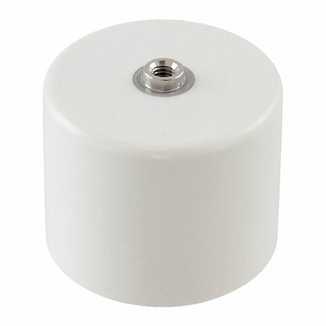

物料型号:文档中列出了多种高压陶瓷电容器的型号,包括DHR系列和DHS系列,型号命名遵循一定的规则,如DH表示高压陶瓷电容器,R表示径向引线类型,S表示模具封装类型。
器件简介:文档介绍了由Murata Manufacturing Co., Ltd.生产的高压陶瓷电容器,这些电容器适用于多种高电压应用,具有小尺寸、优异的耐热性、耐湿性和高介电强度等特点。
引脚分配:文档提供了不同系列电容器的引脚类型和间距,例如DHR系列的2B型号具有直长引脚,引脚间距为9.5mm。
参数特性:包括电容器的工作温度范围、电容值及其公差、损耗因子、绝缘电阻、耐压强度等。例如,ZM系列的电容变化率为-4700±1000ppm/°C,B系列的电容变化率为±10%。
功能详解:文档详细描述了电容器在不同条件下的性能,如温度特性、频率特性、电压系数等,并提供了在特定条件下电容器性能的测试方法。
应用信息:高压陶瓷电容器适用于多种应用,如彩色电视倍频器、高压直流电源、调谐电路、气体激光器、直流高压电源、避雷器、电压分配系统、电子显微镜、同步镜、静电喷涂机等。
封装信息:文档提供了不同系列电容器的封装尺寸和类型,包括径向引线和模具封装类型,以及它们的直径、螺孔规格等信息。
